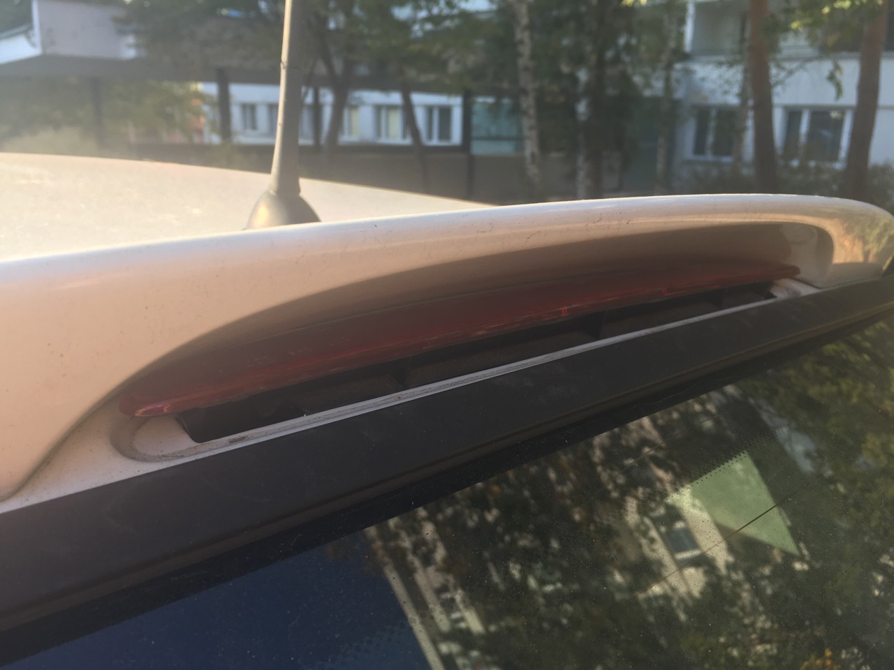

Tak je problém že v demontáži překáží křídlo, které je nalepené. Nevíte o nějakém fíglu jak se tam dostat? Kdyžtak dodám fotku jestli by pomohla.

Nevím jaké máš křídlo ty. Já mám S-ko a tam křídlo překáží poměrně dost, ale s trochou šikovnosti jsem světlo vyměnil během 10 minut. Pravda, chce to pracovat ve stylu hlavolamu Ježek v kleci.
Jaké máš křídlo, pošli foto.
 Předmět příspěvku: Re: Nesvítí třetí brzdové světlo
PříspěvekNapsal: 11. říj 2018 16:28
Pokud je na autě křídlo typ Cooper tak je to problém. Ze spodní strany víka jsou černé gumové záslepky co zakrývají dvě matice držící křídlo. Ořechem číslo 10 odšroubovat matice a pak se snažit křídlo vyklonit a dostat ven světlo. Někdy je to opravdu zábava.

Foto přikládám, snad z toho něco poznáte.
Jinak ty šrouby tam jsou, ale po sundání matic se křídlo ani nehne, jako by bylo přilepené.
PříspěvekNapsal: 11. říj 2018 19:08
však je ještě přilepene.

Aha, tak jak se tedy dá odklopit? Bojím se aby nedošlo k jeho destrukci :-(

Křídlo se vůbec nemusí sundávat, je to taková rubikova kostka a celý fígl je v tom, že se musí sundat jen ta černá lišta nad oknem a jde to. :bigups:
PříspěvekNapsal: 11. říj 2018 20:33
Horní lišta je jako čert v plechovce. Raději nechat na místě :blink: Bo když prasknou úchyty nejdou vyměnit bez sundání skla.

Světlo už svítí, ale bylo to také "čecháčkovské" řešení, bastlení. Pevně doufám že sem už nebude nikdy potřeba vlézt :-D Jinak podle toho jak vypadají LEDky to nesvítilo minimálně několik let protože celý ten tišťák s LED byl zkorodovaný, takže závada byla přímo ve světle.
