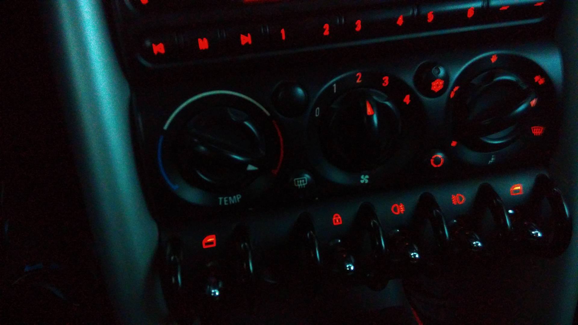

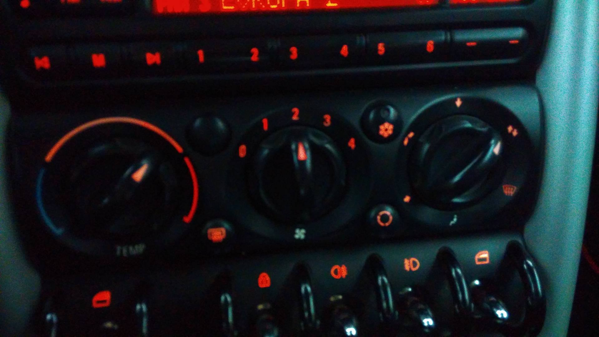

Čau Miníci,

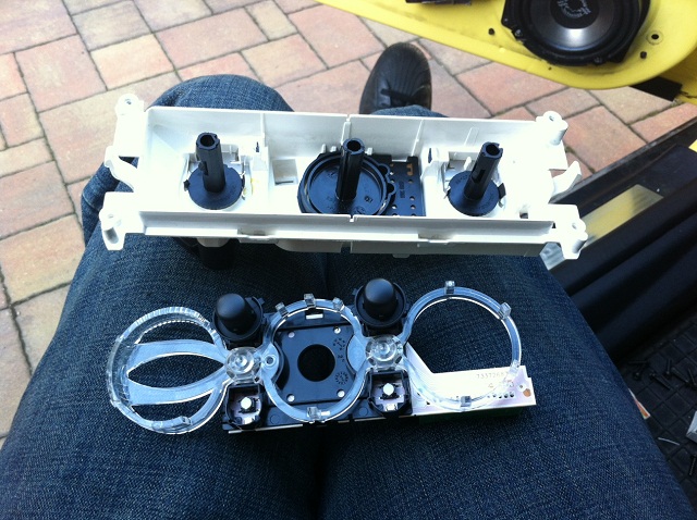

občas nesvítí ovládací panel - viz fotky. Mini R50 2002. Poradí někdo něco? :(
Předem děkuji :)

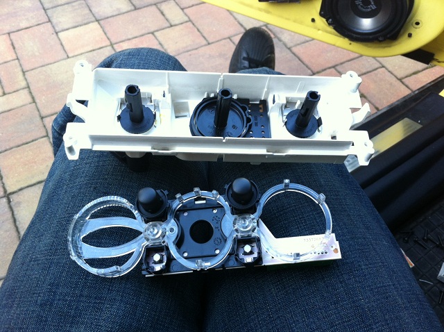

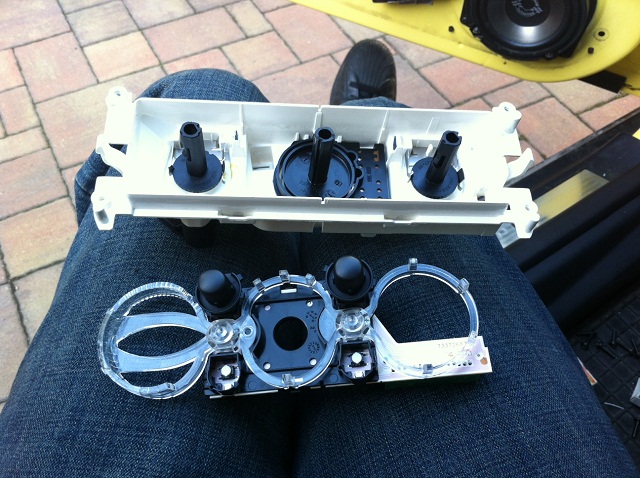

Ahoj, mrkni do meho stareho vlakna s "buchtou" - zlute R50. Tento panel ma jako jeden z mala podsvetleni pomoci zarovek - zadne LED diody. Musi se to cele vyndat (laborovani s ovladanim topeni/klapek) pak to rozlousknes (neotacej ovladacema) a dostanes se na zarovicky. Ty vymen, rovnou vsechny. Operace na par hodin.. :bigups:
Poznámka: Rozlozeny panel

Kedze som nevedel ako sa to ma menit, tak som to zbuchal za par hodin bez vybratia panelu von z auta. Odpadlo tym padom odpajanie kablov a hlavne laniek ktore niesu moc poddajne.
 Předmět příspěvku: Re: Nesvítící ovládací panel
PříspěvekNapsal: 18. pro 2015 16:41
Příspěvky: 42
Bydliště: SR
Este ... nevidel som to tu, tak doplnim. Idu tam dve T5 ziarovky.
