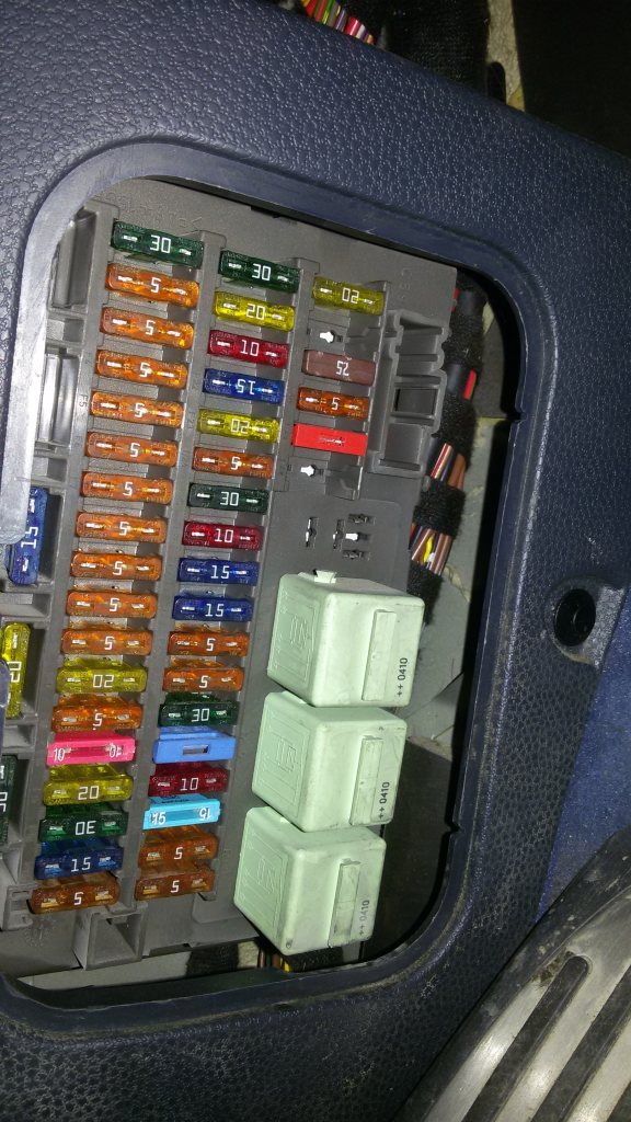

Dneska jsem "prolezl" pojistky v kabině (na levé straně u nohou řidiče). Všechny byly OK. Takže pes bude zakopaný někde jinde. Bohužel :?
Máte ještě nějaké nápady?
H.
PříspěvekNapsal: 18. lis 2014 21:29
Zkus to uzemnění svazku. Pojistkama tohle nebude.

pojistka F32 je ok ??

PříspěvekNapsal: 01. bře 2015 11:30
Registrován: 13. črc 2014 22:42
Příspěvky: 18
Bydliště: Český Těšín
Zapalovač má jen mechanický problém. Po vložení USB adaptéru si normálně dobiji telefon.
Posilám fotky pojistek (v kabině). Zajímalo by mě jestli jsou korektně zapojené. Taky které patří osvětlení kabiny.
A ještě jeden dotaz. Kde bych našel schéma zapojení osvětlení kabiny. Tj. odkud a kde vedou dráty. Je na to nějaký software? Nebo manuál?
diky a přeji hezkou neděli
