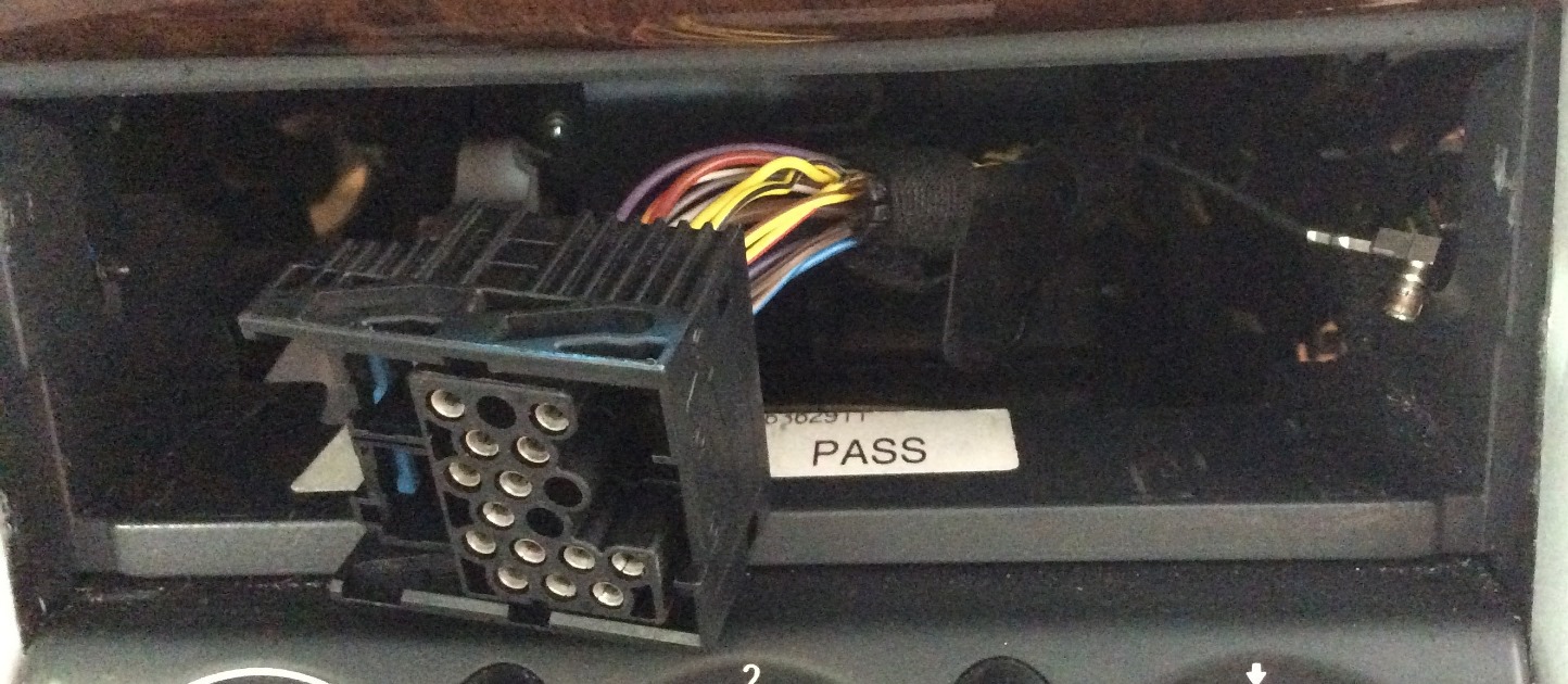

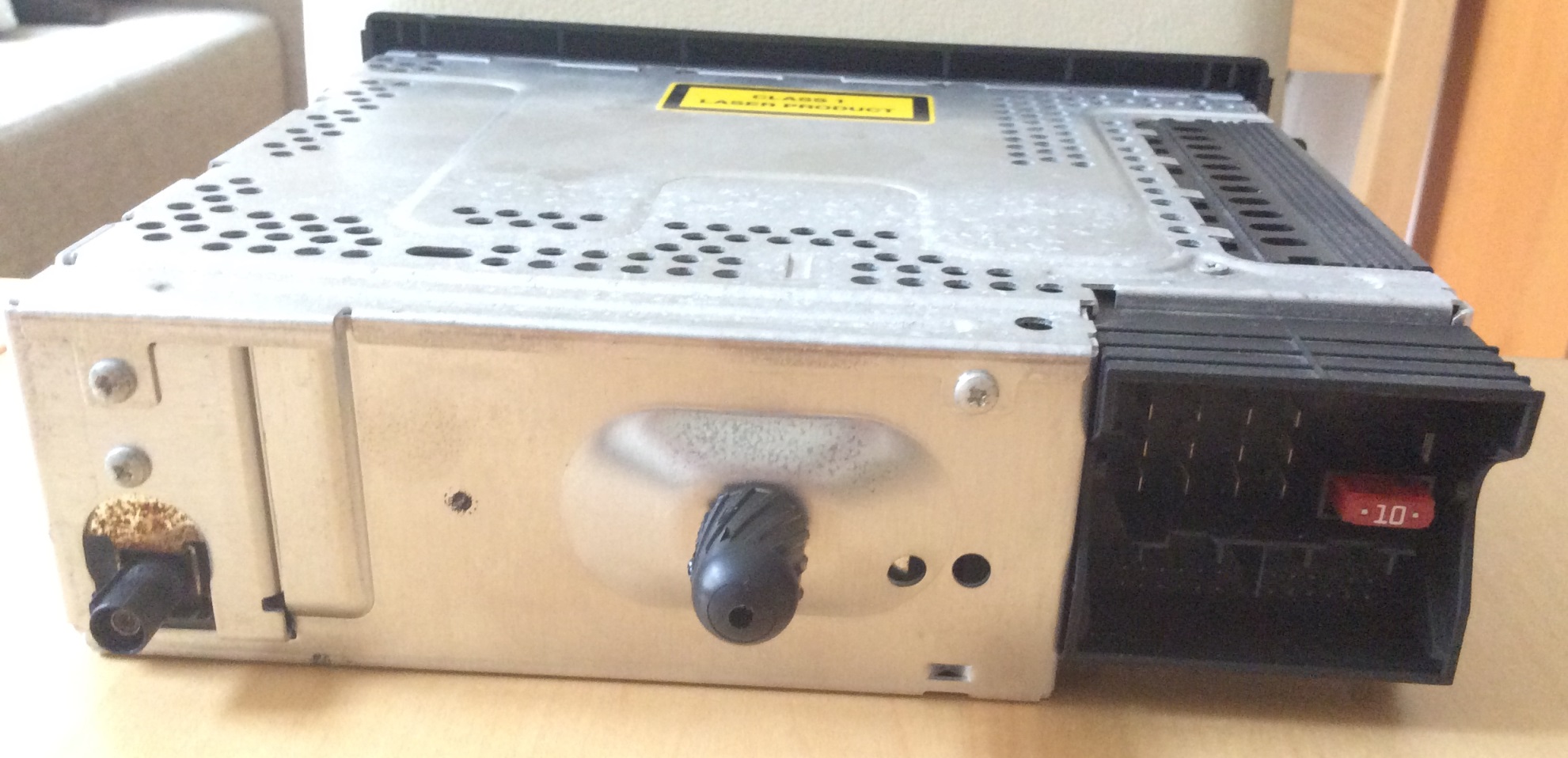

Ahojte,
koupil jsem MINI One 2003 Diesel s neoriginalnim radiem. Jelikoz se mi to nelibilo a to radio nefungovalo na 100%, tak jsem ze rozhodl, ze poridim neco orignalniho. Koupil jsem z eBay CD53 R50 a predpokladal jsem ze ho zapojim bez problemu. Kupodivu, konektor ktery je v aute nesedi s tim ktery je na radiu. Muzete mi prosim poradit cim to presne spojit a kde to koupit?
Moc dekuji, Milan

Nezoufej, vse jde vyresit. http://www.aunika.com najdi si tam redukci. Ja mam redukci na Tvuj kabel do ISO konektoru, ale to je na normalni radio. Redukce se sezene a budes mit vyreseno.

Len tam nepsuje ani veľký konektor ani pripojenie antény aspoň mne v R50 nepasoval pri výmene za neoriginál ani konektor ani pripojenie antény tak si to pozri komplet....

Dle foto s anténou problém mit nebude... Ma proste auto do roku 2003 kde jsou ještě kulate piny a radio uz ma z modelu po roce 2003 kde uz byl svazek s placatyma pinama...

Už jsem to tu psal několikrát... Radio Wave mělo kulaté piny, radio Boost placaté, vše bez rozdílu data ;)

No tak v tom pripade vyreseno...
a potrebujes toto: http://www.newministuff.com/new/shop.ph ... how&id=113
