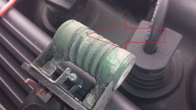

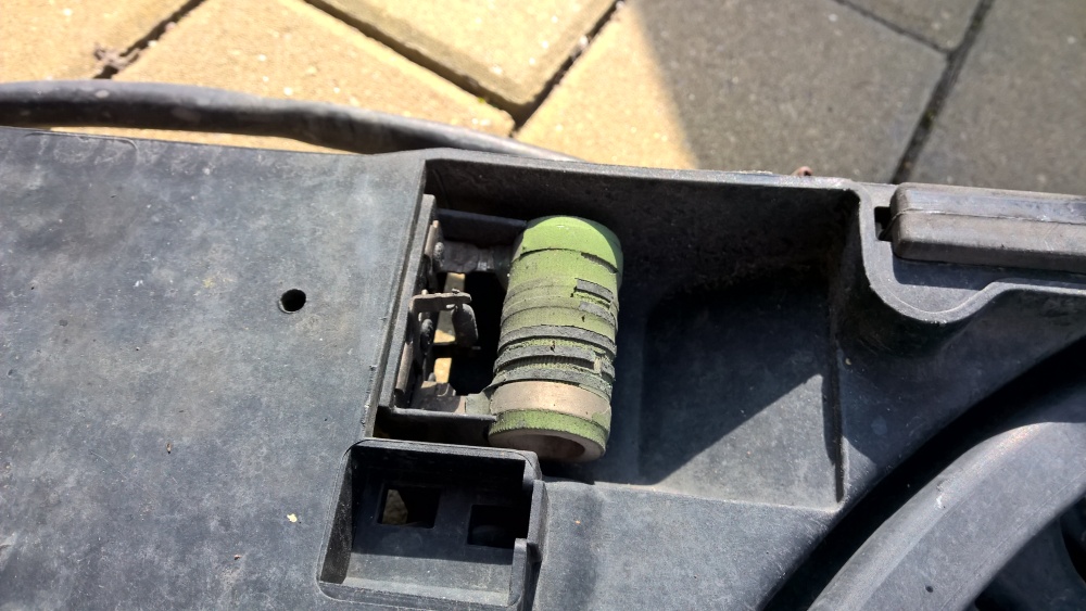

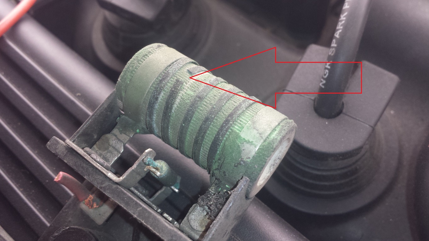

chci se zeptat, jestli někdo neřešil nefunkční větrák chladiče. Koupili jsme mini one v.r.02 ale včera jsem zjistil, ze se mi netočí větrák. Dnes jsem auto zkoumal a zjistil následující:
1. do konektoru k větráku nejde proud
2. pod kapotou v pojistkách je vytažená jedna, kde je obrázek vrtulky. Když jsem tam pojistku dal tak tam proud šel, ale vetrák se netočil.
3. vrhnul jsem se dál -- vyndal jsme celou saharu a dle rad na foru MINI2 jsem hledal zelenej odpor... ktery jsem nasel a zjistil, že je prasklej. -> bohužel v BMW maji pouze celou saharu, ale zkusili mi poradit at zapojim vetrak bez odporu. Nicmene to stejne nejde. vetrak se netoci i kdyz je motor teplej. Tak nevim, jestli nejde signal na sepnuti z toho maleho konektoru co je tam priveden. Nebo cim to muze byt. -> nevim jestli hledat na vrakovisti saharu, nebo hledat závadu jinam ..
neresil nekdo tuto zavadu?
nebo nevi nekdo jaky tam ma byt odpor? ten prasklej se spatne meri ...

Řešil jsem na svém Mini ztrátu chladící kapaliny.
Po kontrole hadic a spojů (chladič je nový) bylo auto nastartované na heveru a čekalo se na nějaký únik. Začalo to kapáním :)
Když má sepnout ventilátor na 1 (redukovanou) rychlost tak nesepne.
Kapalina se ohřeje tak, že se přeplní expanzka a teče.
Chyba nejspíše je v předřadném odporu ventilátoru. Buďto odešla tepelná pojistka, nebo odpor. (Přes diagnostiku relé na 1. stupeň sepne, ale větrák neběží. Na 2 stupeň je to O.K.)
Na US fórech řeší výměnu levného odporu z výroby drátovým 100W odporem ( cca. 150,-) ?
Řešil to už tady někdo?

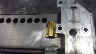

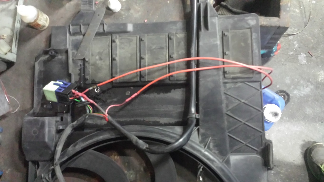

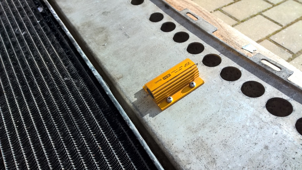

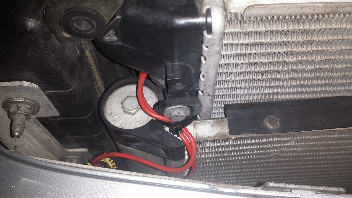

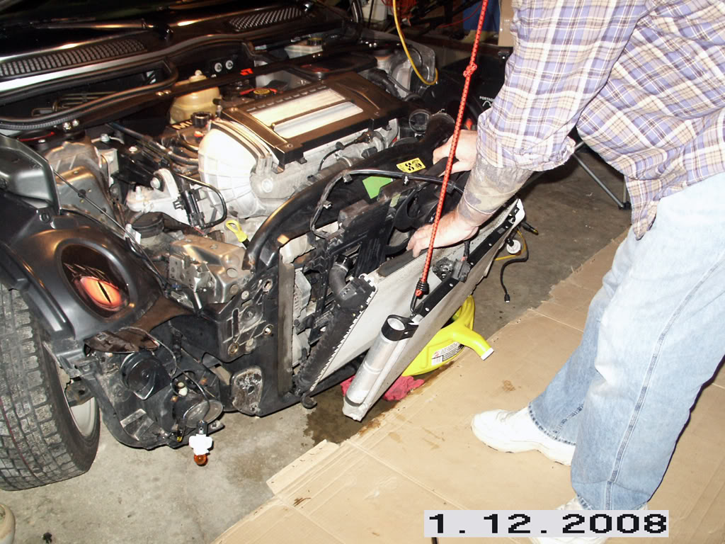

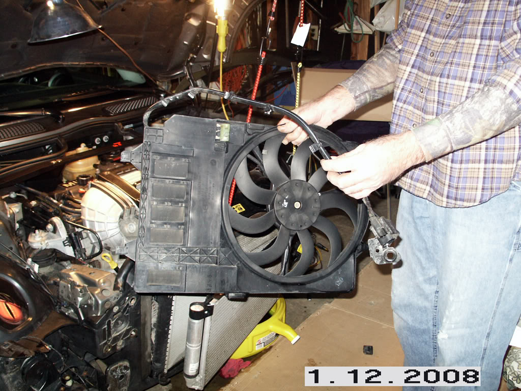

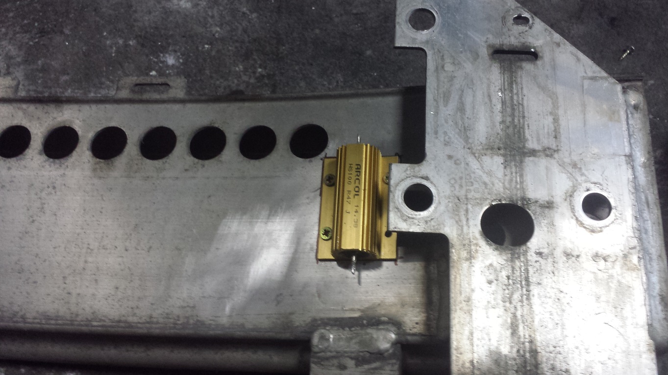

Tak vyřešeno...
Informace čerpány zde: http://www.northamericanmotoring.com/fo ... ion-8.html
Přepálený předřadný odpor nahrazen....
ARCOL HS100-R47J
http://www.tme.eu/cz/details/hs100-0r47 ... 100-r47j/#
kabeláž
http://www.jino.cz/kabel-2-5-mm-silikon-1636.html
tímto :)

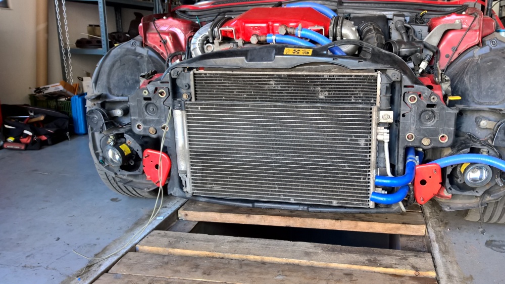

Sundat nárazník, sundat hliníkovou výztuhu.
Odjistit a "odklonit" chladiče...
Saharu s větrákem vyndat.
Zbytek už je improvizace dle nálady....

Já tam mám ten Arcol už skoro rok, zatím funguje.
Nákladově je to pár korun.
OKCZ mě myslím upozorňoval, že větrák má s tímto odporem jiné otáčky než s OEM, ale v tom bych neviděl problém.
