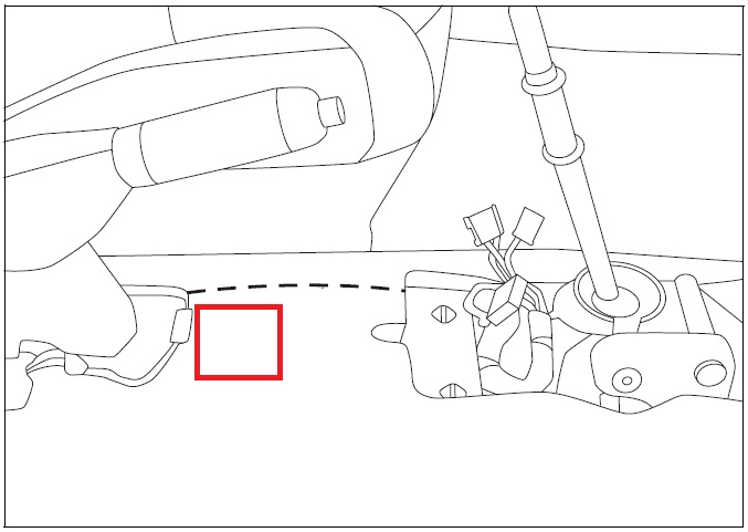

jsem nový uživatel MINI :wink: a potřeboval bych najít řídící jednotku airbagů u Mini one R50 1.6 r.v. 2005.
Vím, že by měla být někde ve středovém panelu. Popíše mi to někdo přesně? :roll:

Myslim, ze je nekde mezi rucni brzdou a radici pakou. Cetl sem, ze je potreba rozriznout koberec, aby ses k tomu dostal.
Na obrazku ten cerveny obdelnik by melo byt misto ridici jednotky airbagu a prerusovana cara je misto kde riznes koberec.

- Nevím sice přesně kde je jednotka úmístěna (viz obrázek OK)
