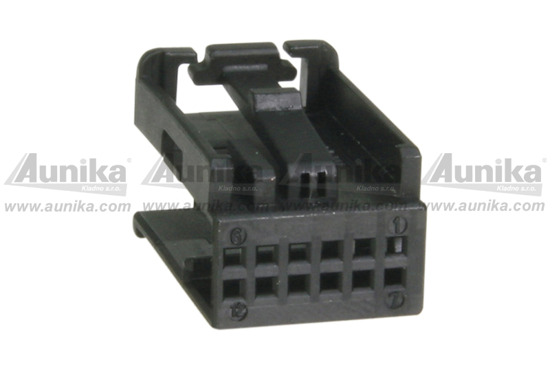

Staci koupit ten konektor (za par korun) a zapojit dle navodu na obrazku.. Me to nefungovalo, ale Ladikovi to funguje v pohode..
Konektor je vypada takto - hledej typ FAKRA (cena cca 50,- komplet)

Tohle je ten konektor?
1052-b2-254559.jpg [ 113.05 KiB | Zobrazeno 43815 krát ]
PříspěvekNapsal: 26. led 2012 14:56
Tohle je jen vnejsi obal - jelikoz je to skladacka, musis koupit i vnitrek, do ktereho pichnes vsechny dratky..
Potrebujes:
1x TOHLE
1x TOHLE
a 3x TOHLE
Vlastne cela nahrada tech FAKRA konektoru vypada takhle:Obrázek
