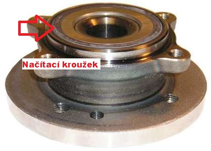

PříspěvekNapsal: 31. črc 2013 10:22
/Lozisko + naboj kola / u mini jako jeden celek ma na sobe magneticky krouzek / zkratka nacitaci plocha / ktery snima cidlo.
A zde je mozny JanM problem :
pasek a cidlo + kombinace vyrobcu si bohuzel nemusi rozumet :(
Resil jsem to po vymene alu zadnich ramen pri nasazeni fungl. novych bmw cidel hodilo jedno cidlo chybu po vraceni stareho C. vse v pohode. Takze nove slo to skladku dilu v garazi na stare jsem vytocil redukci / ma mensi prumer / cekam az odejde lozisko a jezdim. :D
:idea: v prvni fazi bych zkusil vytahnout cidlo a otvorem pro nej zkusit ocistit nacitaci krouzek nejakym odmastovadlem. Cidlo mas po vymene takze nebude zatuhle a melo by to jit udelat svepomoci :wink:
kdyz je vse ok system si po rozjeti vse sam zkontroluje a zhasne :bigups:
