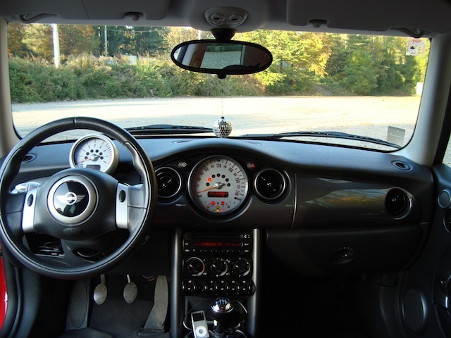

Ahojte uz dlhšie rozmyslam nad tymto tempomatom ale viac sa mi pači 3 rameny volant je v tom problem
PříspěvekNapsal: 23. črc 2013 11:37
Příspěvky: 91
Bydliště: Banska Bystrica
A ešte mam volant z Ska tak nestači vymenit iba presne tam kde je tempomat musim menit celi volant?

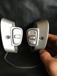

DSC02358.JPG [ 106.51 KiB | Zobrazeno 29664 krát ]
PříspěvekNapsal: 23. črc 2013 15:38
sice vypada shora stejne a na spodni strane ma volat vybrani pro prepinace...takze bohuzel nejde to 8)
volant.JPG [ 16.64 KiB | Zobrazeno 29620 krát ]
PříspěvekNapsal: 23. črc 2013 16:07
Příspěvky: 91
a neda sa to tam namontovat ked sa to vybere, a na čo su dobre tie prepinače
PříspěvekNapsal: 23. črc 2013 17:48
Multifunkcni volant = ovladani i radia.. Hlasitost a prepinani stanic.

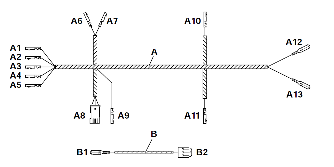

Ahojte,
Mohol by mi prosim niekto poradit ohladom kabelaze? Neviem sa totizto vysomarit z toho, ktory kabel kde konci a zacina.
Z instrukcii mi je jasne, ktory kabel ma ist kam, ale nechapem ako su prepojene...
napr. A1 ide do A12 // A2 ide do A9 a pod...

worrycz píše:
Neni se opravdu ceho bat - MINI je skladacka :bigups: Kdyby mel nekdo zajem, tak mohu nabidnout origo navod od BMW jak na dodatecnou montaz multifunkcniho volantu. Podle toho se daji natahat draty a bude vam to taky fungovat.. Konektory se daji sehnat lehce, pak staci jen odvaha se do toho pustit.. Nejvetsi investice je stale ten volant a krouzek pod volant...
Ahoj. Moc by mě to zajímalo. Když by šlo nějak poslat návod tak bych byl závazanej:)
PříspěvekNapsal: 11. čer 2020 07:29
https://s3.motoringfile.com/wp-content/uploads/2005/10/29120513/MFSW.PDF
Jinak vsechny retrofity jsou TADY
