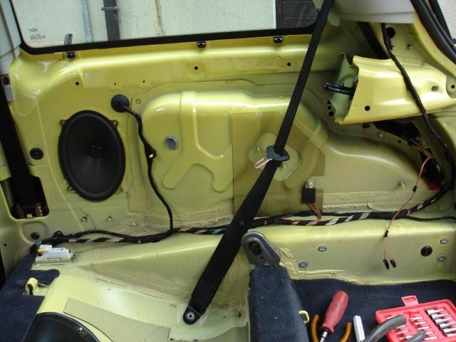

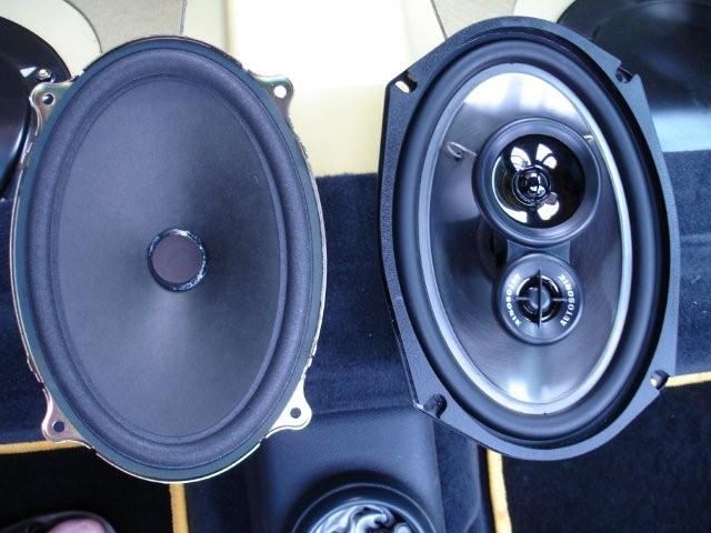

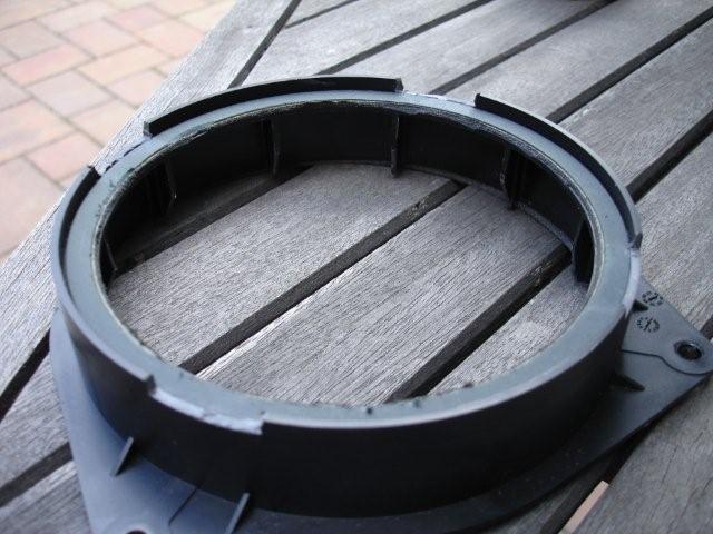

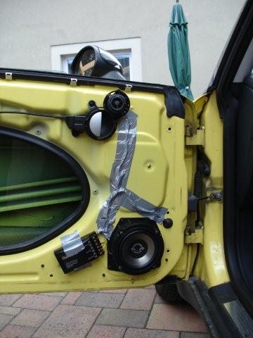

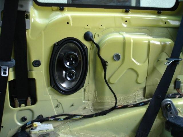

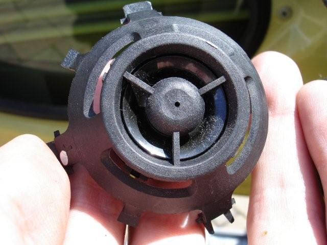

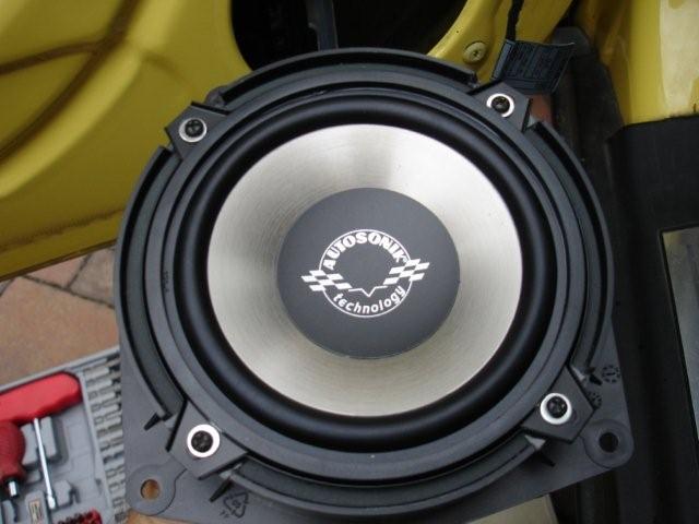

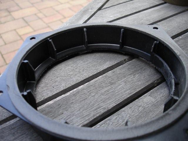

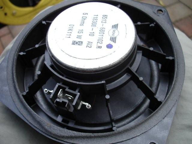

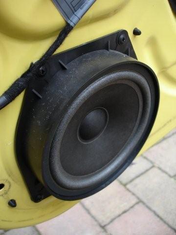

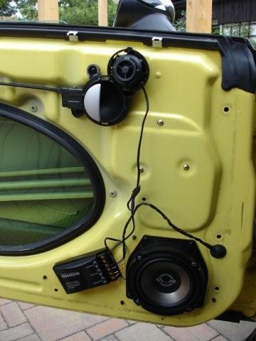

Tak nakonec jsem se konečně pustil do výměny. Obešel jsem pár známých, dostal pár rad a veškerá moudra a nakonec jsem zakoupil zadní třípásmové 6x9 a přední 13cm komponentní reproduktory od firmy Autosonik. Co se týče demontáže, tak to bylo překvapivě jednoduché a dokonce jsem nezničil ani jednu plastovou úchytku, což je velký výkon. :wink: Instalace v několika obrázcích níže..
Celkově jsem s hudbou spokojen - díky dodatečnému vytlumení a upravené kabeláži nikde nic nedrnčí, zvuk je krásně čistý a nesrovnatelně kvalitnější než s origo osazením. Bohužel se ale ukázalo, že slabým článkem je nyní autorádio a tak bude následovat výměna za kvalitnější, předpokládám Pioneer - opět dle doporučení a poslechu.
Nyní je na řadě osazení zadního kufru subwooferem k podpoření "hutnosti" basů. V plánu je výroba vlastního osazení z MDF desky na dno kufru a tím způsobené zvýšení dna kufru. Stále je to ale lepší řešení než umístit do kufru BOX, který rapidně sníží již tak malý prostor kufru. Ale tohle je zatím plán do budoucna.. :lol:
Poznámka: Sundaná zadní část interiéru a uložení reproduktoru..

Poznámka: Srovnání origo vs nový.. Jen malé rozdíly 8-)

Poznámka: Dodatečné vytlumení dutiny pod zadním repro..

Poznámka: Zkušebně osazené zadní repro - nakonec bylo třeba upravit přichycení zahloubením ocelovách příchytek - jinak repro nepasuje úplně. Finální osazení s výškovým reproduktorem nahoru..

Poznámka: Přední origo osazení s "papírákem" a vyvstalý problém s chybějící redukcí na nové repro.. Vyřešeno níže 8-)

Poznámka: Zadní část origo reproduktoru - to žebrování se musí odstranit, aby se dala redukce použít na nový.. Celkově jsem byl překvapen precizností výrobce - všechny komponenty spojené či ovlivnitelné reproduktorem byly opatřeny tlumicí páskou..

Poznámka: Origo výškový reproduktor..

Poznámka: Osazený nový reproduktor na adaptovaný plastový držák z originálu.. ponechal jsem průměr 13cm. Prodává se adaptér na 16,5cm repro, ale origo mřížka pasuje jen na 13cm. Takže rozdíl průměrů by způsoboval ruchy. Muselo by se vrtat, řezat, pasovat...

Poznámka: Hotové osazení s i výhybkou - jediné místo, kam se ta krabička bez úprav vešla.. Vše je podlepené na odstranění "rachtání"..
