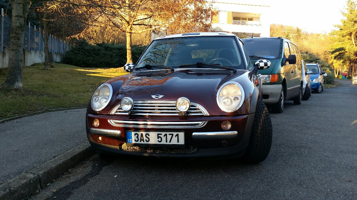

Taky nám nejspíš origo, už jsem koupil auto i s něma. Bez spínače, fungujou s dálkovýma. Nic nerezne a to mám auto venku. Taky jezdím často v noci a po okresních cestách, jet pouze s potkvácíma si už nedoákžu představit. Je to vážně rozdíl oproti autům jen se dvěma světly. Jak píše Mekk, noc a den:-)
Jinak mám anglicky psaný manuál k instalaci origo světel se spínačem.

Já jsem ji nepořizoval použil jsem relátko na spínání přes jednotku světel a napájení přímo na baterku. (Hrozná pakárna protáhnout kabel z kabiny do motoru)
PS: při koupi přídavných světel na Coupe a Roadster si dávejte bacha je to pakárna originální držáky na světla tam nepasují :D

Za 60 min. nainstalováno a zapojeno.Připojeno k hlavním světlometům na konektor dálkových světel.Do kabiny tudíž nebylo potřeba nic protahovat.Řídící jednotce se nemuselo nic oznamovat. Je jí to šumafuk. :wink:
