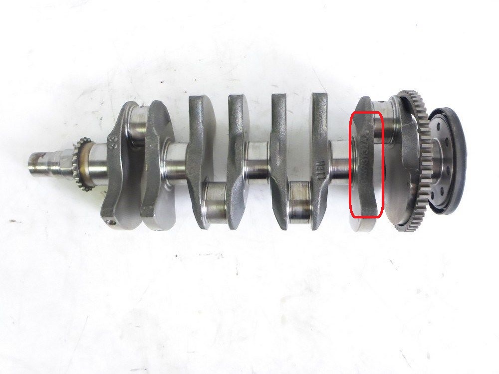

Mám tady dotaz na odborníky co ví o motorech 1.generace víc.. otázky za 3 bludišťáky.. potřebuju klikovku R53 Cooper S (2002), tak chci mít jistotu
1) je nějaký spolehlivý způsob jak rozeznat klikovku z atmosférické R50 a přeplňované R53? (označení, kód, prolisy) pokud jsou vůbec rozdílné..
2) Rozdíl mezi klikovkama pro přeplňovanou R53 motor předfacelift, facelift a JCW? (pokud není 2002-2006 jedna a ta samá)
3) Nemá někdo nákres a míry, kóty?
4) Neumí někdo rozklíčovat/vyčíst více z těchto nalezených kódových kombinací? 04693132A 2GB 685AC
5) Nemá někdo z Vás použitelnou a zachovalou klikovou hřídel z R53 na prodej? (nebo motor R53)
Díky za jakoukoli radu

Klikové hřídele z R50 a R53 jsou stejné jedná se v obou případech polomotor W10B16A. Eska mají označení W11B16A kvůli jiné hlavě.
Být tebou seženu novou!
Nedával bych jetou, brousit jí a pod.
Svoje esko honím, takže i ta starší určitě zažívala něco podobného :?
...na prodej jetá přebroušená asi dobrý, ale jestli do vlastního, tak já osobně ne :!:
Být tebou poptal bych http://www.waymotorworks.com/ cca před půl rokem jsem u nich viděl kovanou.

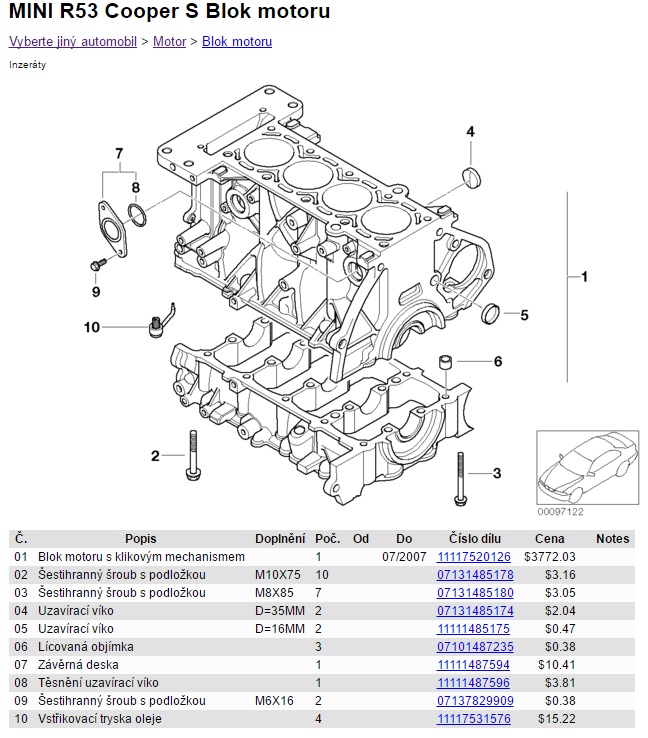

R53 má ostřik pístů olejem, bloky teda úplně stejně nejsou.

..ten ostřik pístů olejem, ale není přímo z klikové hřídele ale z ojnice!!!
Přiklonil bych se spíš k informaci v rozdílu, normální a kovaná klika, jiné rozdíly v ní být nemůžou. Blok je pořád stejný.
...aspoň tedy u většiny aut má ostřik z ojnice (je přímo pod pístem). ;-)
EDIT:
OK... už jsem to našel, omlouvám se všem za mistifikaci :-(
Blok R53, nemá osřiky z ojnice, ale 4 přímé trisky (viz obrázek, 4x položka 10)
Viděl jsem v tom případě, motorový bastl vydávaný za originál ...i německu jsou podvodníci :blush:
(také sháním jeden motor na stavbu...ještě že jsem ho nevzal)
...klikové hřídele mají také odlišná čísla
R50 ....BMW 11217508547
R53 ....BMW 11217546618

Díky pánové za konstruktivní debatu na úrovni v kterou jsem doufal.
Pokud číslo co našel Pampe odpovídá R53 2006 napadá mně ještě jedna doplňující otázka a to:
- pasovala by klika z 2006 tedy 125kW do motoru z 2002 120kW?
Tvarově je stejná?
PříspěvekNapsal: 14. dub 2016 13:04
podle cisel nedoslo k modifikaci, takze podle vseho byla jedna klikovka od zacatku az do konce...
PříspěvekNapsal: 14. dub 2016 16:35
Ondra píše:
Tvarově je stejná?
podla ma su rovnake 120 a 125kw ,bolo riesene len ECU softom pridanych 5kw co viem a agregat je rovnaky
