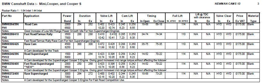

mate nekdo zkusenosti a tipy s vymenou OEM vackovku za Performance? Znacky? Model?
Ve hre zatim jsou:
Schrick
Newman
Cat Cam
Tady je specifikace Newman pro 1.gen
Diky za kazdy prispevek!!

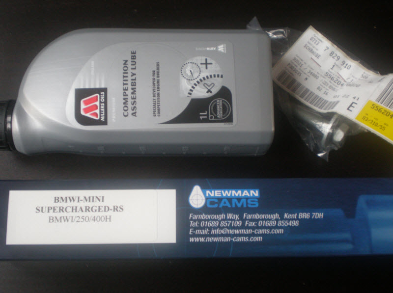

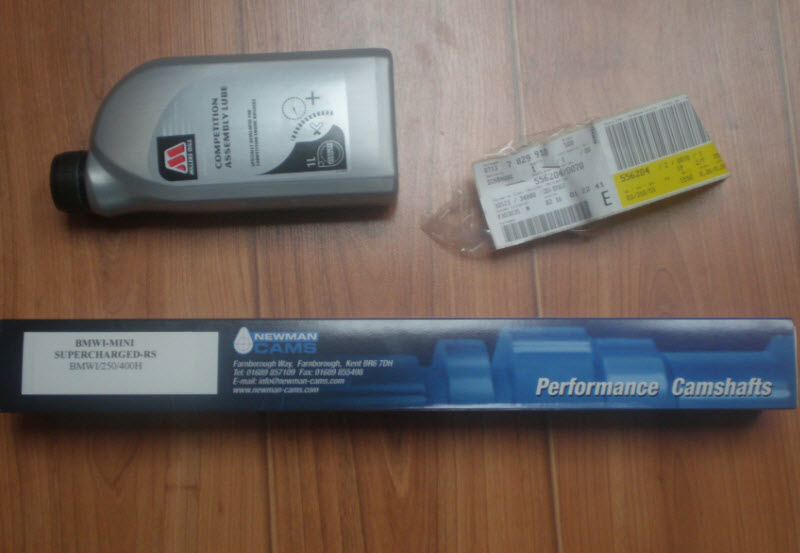

Vsechno ma plus a minus a clovek musi najit kompromis. Po dloooouhem uvazovani, premysleni v noci a ve dne, po precteni asi tisice prispevku z ruznych foru po svete je to tady
:onfire: Newman 250/400

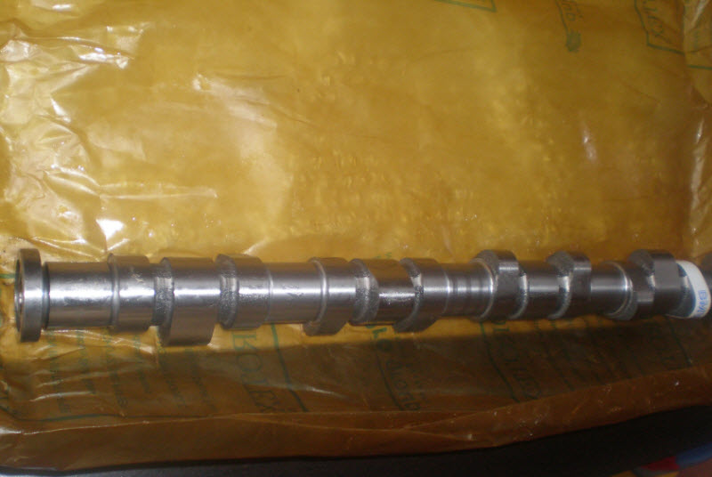

Vackova hridel dorazila za 3 dni z UK (UPSem). Muzu doporucit PRS Racing dobre ceny a perfektni jednani. Docela byl problem v CR sehnat assembly lube, ale nokonec jsem nahodou narazil na Millers Oils a ty ho i meli skladem, takze do druheho dne byl doma. Libila se mi take jejich myslenka, ze se po 200km rozpusti v oleji a tim nebude branit cestou jak napriklad ruznych no-name past. Sroub 07137829910 z Inveltu 103kc, taky do druheho dne.
Tak ted zbyva montaz..vikend je pred nami...drzte palce :andare:
cam1.jpg [ 62.05 KiB | Zobrazeno 18850 krát ]
cam2.jpg [ 63.26 KiB | Zobrazeno 18850 krát ]
cam3.jpg [ 60.86 KiB | Zobrazeno 18850 krát ]

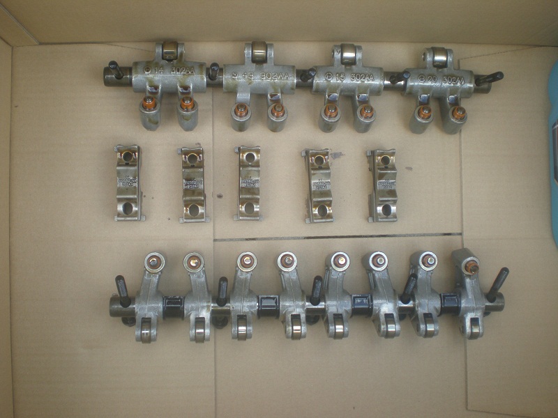

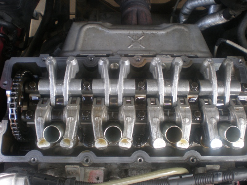

jede to nezkutecne Yellow_Flash_Colorz_PDT_29 - money well spent
par fotek z vymeny
cam2.JPG [ 164.71 KiB | Zobrazeno 18754 krát ]
cam1.JPG [ 139 KiB | Zobrazeno 18754 krát ]

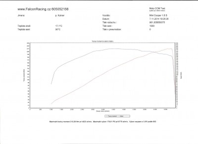

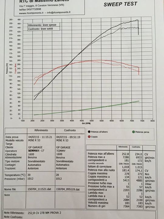

italštině moc nevládnu.. navíc jsem si vědom, že existují i mezi ostrými vačkami různé specifikace, ale tenhle obrázek a srovnání určitě zaujme každého, kdo se nechává unášet pískáním kompresoru u jeho New Mini Cooper S "MKI" tedy R53.. 8)
srovnání výkonových grafů dvou ostrých vaček na brzdě od notoricky známé závodní stáje GPgarage
252cv Cat Cams
234cv Newman
11055484_440320216132987_302919543_n.jpg [ 27.63 KiB | Zobrazeno 17506 krát ]
PříspěvekNapsal: 14. črc 2015 18:07
Bydliště: Mělník (Praha)
...a standartní průběh se seriovou vačkou máš?

PříspěvekNapsal: 14. črc 2015 18:46

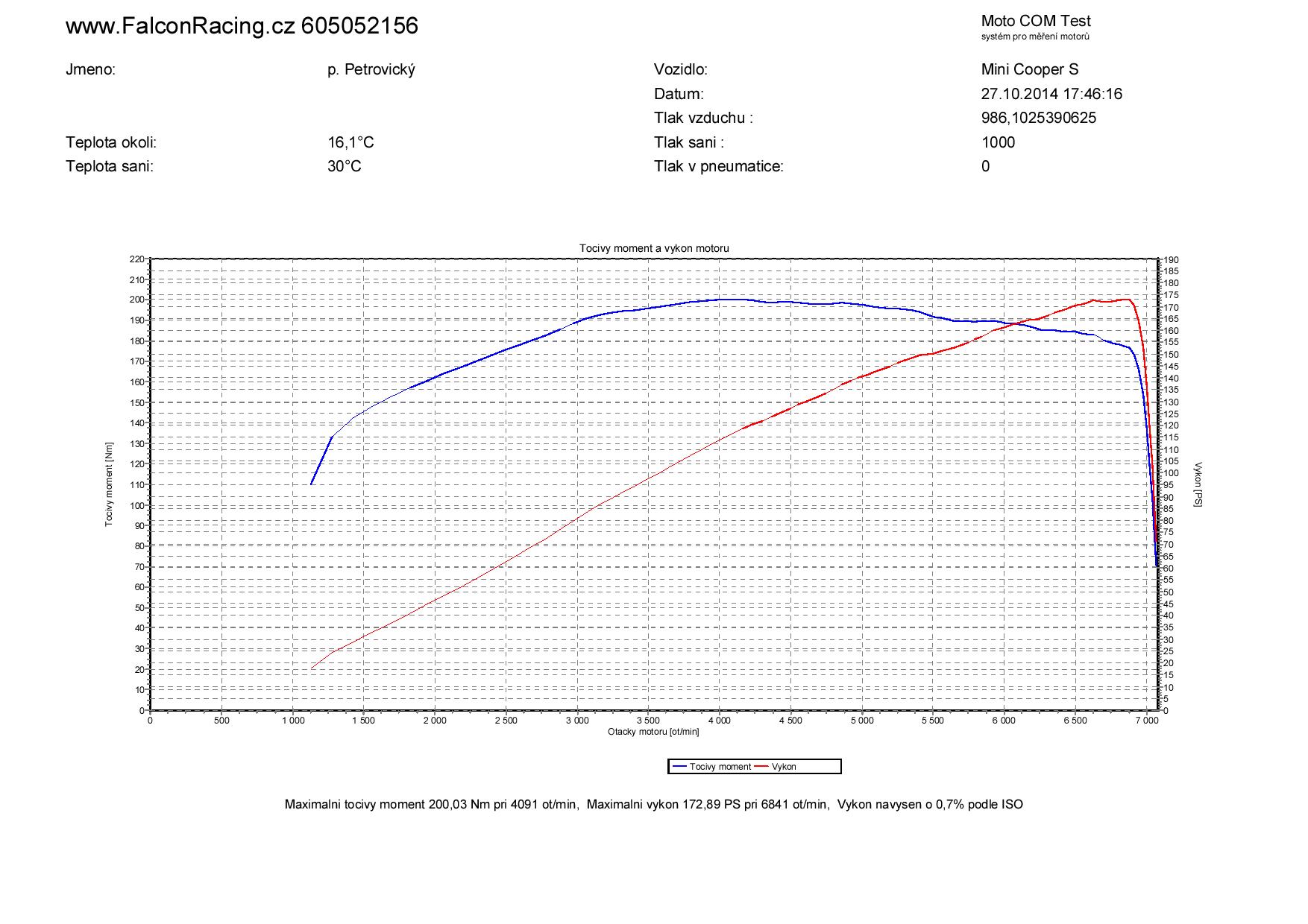

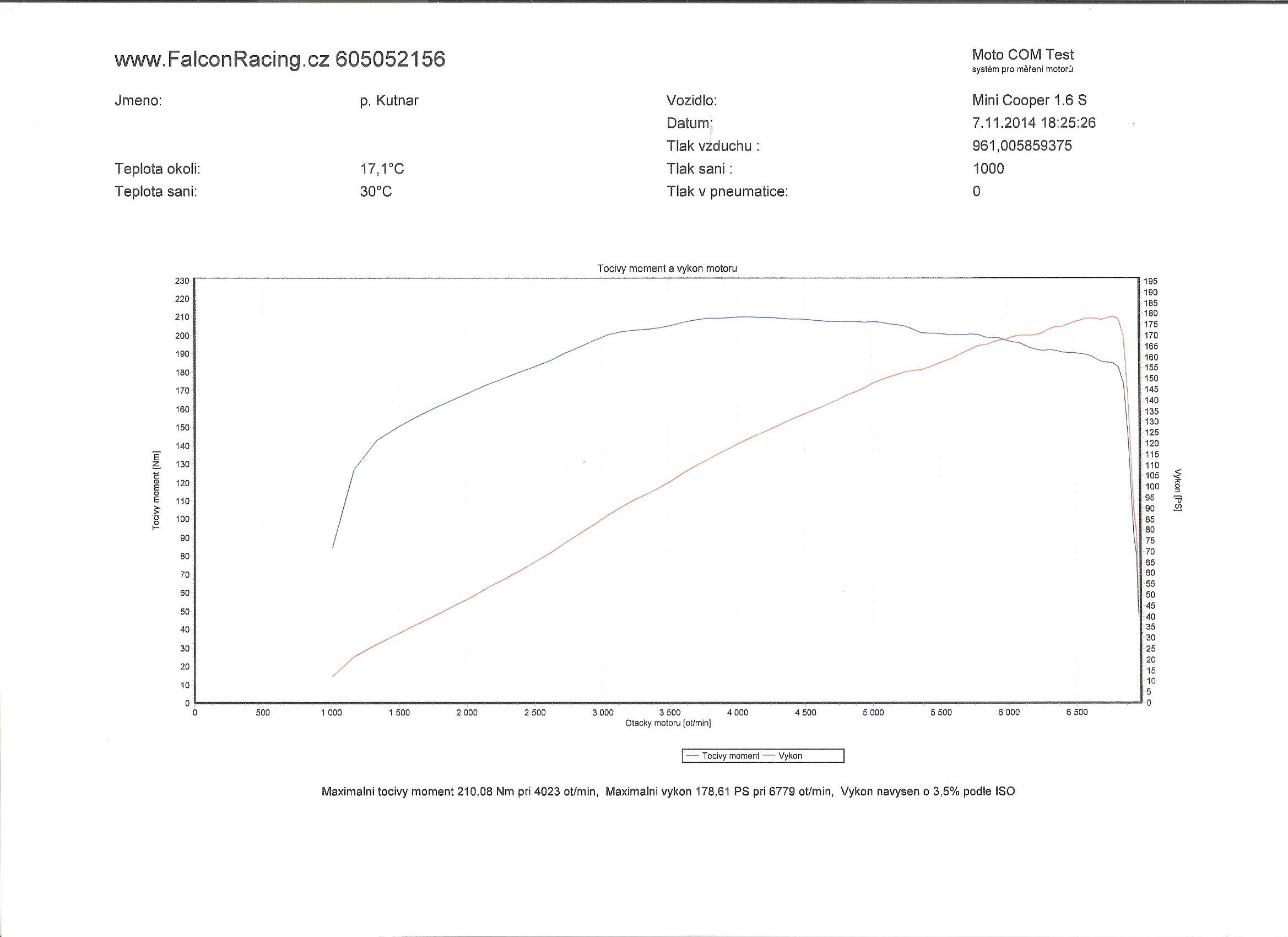

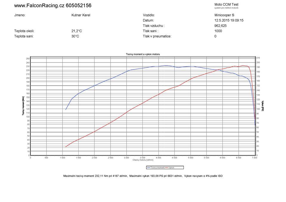

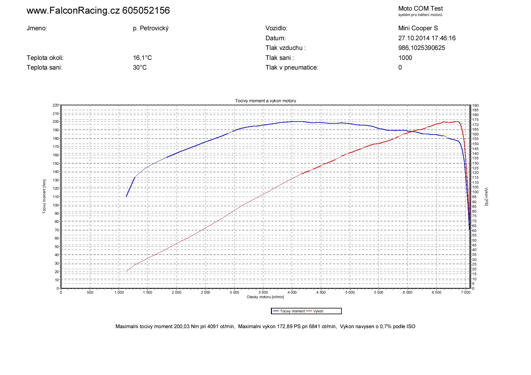

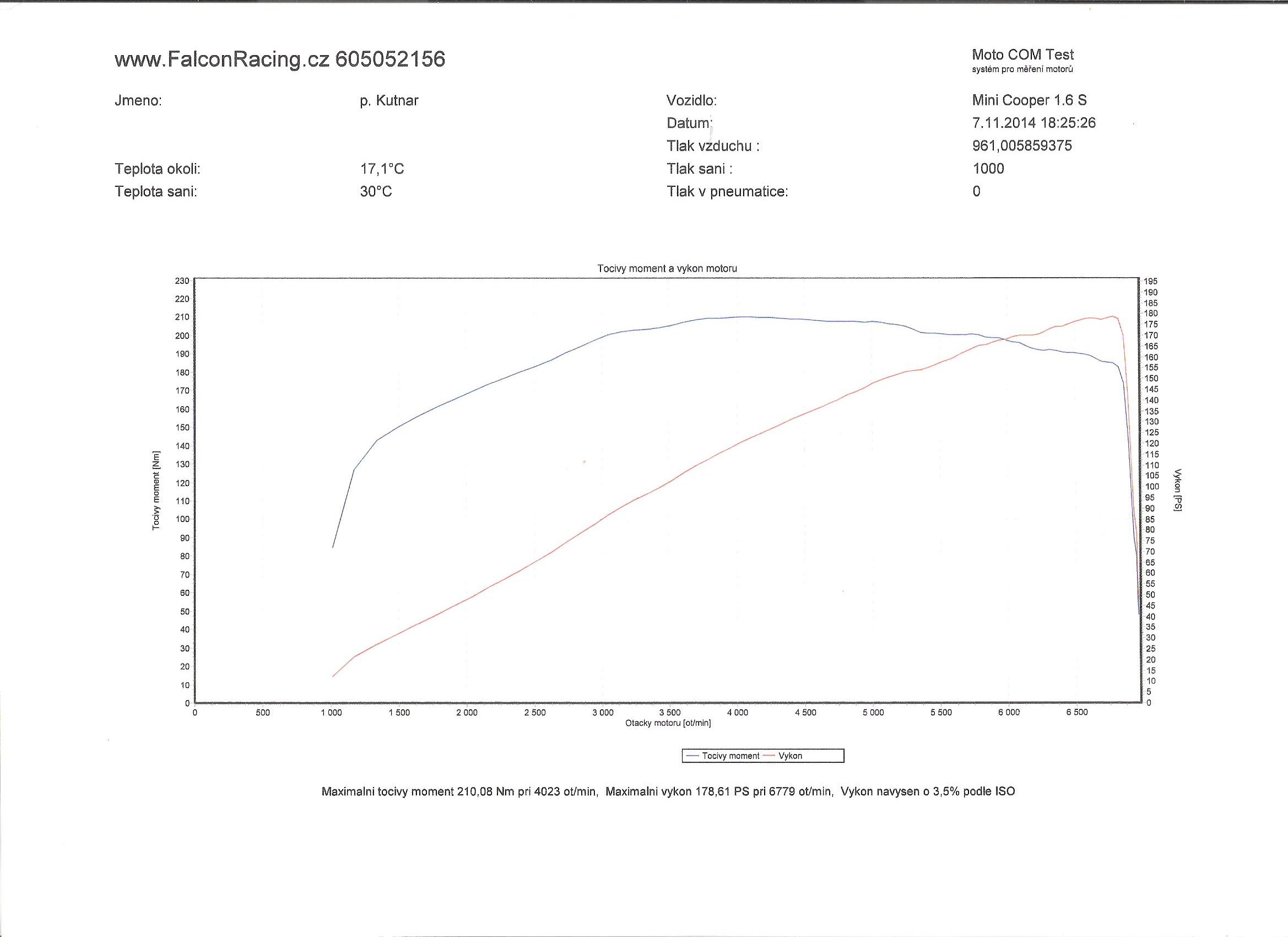

tak Žigi R53 (2002) a Kúťa R53 (2003) si udělali test na místní balkánské brzdě.. více se dočteš v jejich profilech
Poznámka: Kúťa před úpravama
Poznámka: Kúťa po úpravách
Poznámka: Žigi
PříspěvekNapsal: 14. črc 2015 20:50
Pěkný rozdíl :)
Ale s takovými vačkami (viz garfy od GP garage) se už asi moc pohodlně nedá jezdit v běžném provozu. :?
To je na druhého Mini. :lol:

PříspěvekNapsal: 15. črc 2015 10:43
no nejaky velky naraz vykonu velmi necitim ale pravda je ze nemam na nu mapu a zmes je chuda alebo az priliz kto vie
ale viem ze je nepravidelny chod na volnobehu
pockame ci sa nieco podari zohnat ak nie davam povodnu vacku
