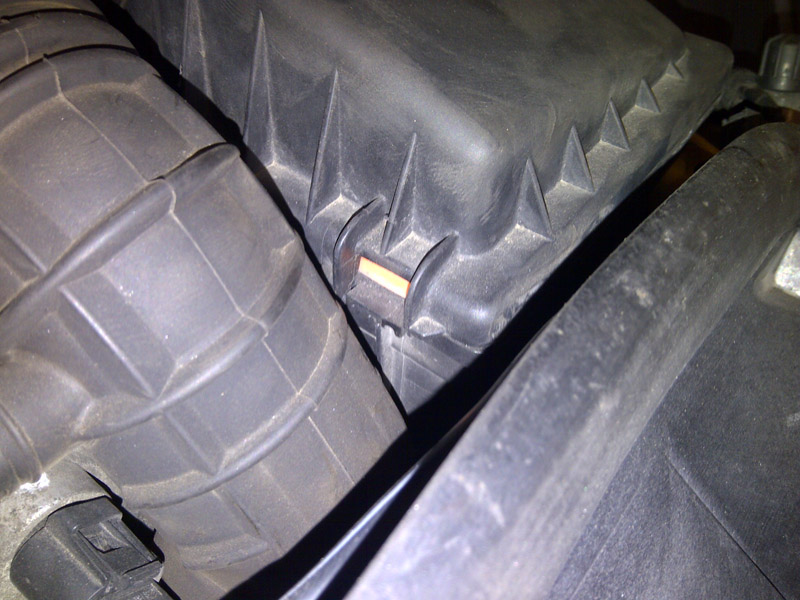

Filtr je nový, originál papírový od Mann, jediné co mě zaráží, tak že horní dekl od airboxu má pouze dva šrouby na pravé straně pro uchycení deklu k tělu airboxu a na levo, kde je přívodní hadice tak šroub žádnej a levou stranu defakto přitlačuje pouze ta otočená přívodní hadice, což jsem teda u žádného airboxu nezažil, zatím všechny co jsem měnil byli buď po obvodu dekl přišroubovanej a nebo byli po obvodu nacvakávací sponky
Jedině, kde by mohl vzduch proudit je na té levé straně, na deklu na levé straně je malé vybrání (cca 1.5 cm na 0.5 cm) a je vydět oranžový rám filtru

Ten airbox mi moc v pohodě nepřipadá, když jde vidět filtr. Na pravé straně jak říkáš jsou dva šrouby, OK. Ale na levé byly dvě plastová ouška do kterých se ten dekl zahákl a pak dotáhl těmi šrouby vpravo. Já je mám vylomené tak jsem si udělal z plechu sponu tvaru C a secvaknul ten levý bok. Možná to pomůže. Ale myslím, že v těch místech auto ještě falešný vzduch nepozná.
 Předmět příspěvku: Re: Rachot, vibrace při akceleraci
PříspěvekNapsal: 09. bře 2013 19:54
Příspěvky: 206
Bydliště: Blansko
Aha, tak to já je mám taky vylomený, zkusím udělat Tvoji metodu a nebo seženu horní dekl s příchytkama

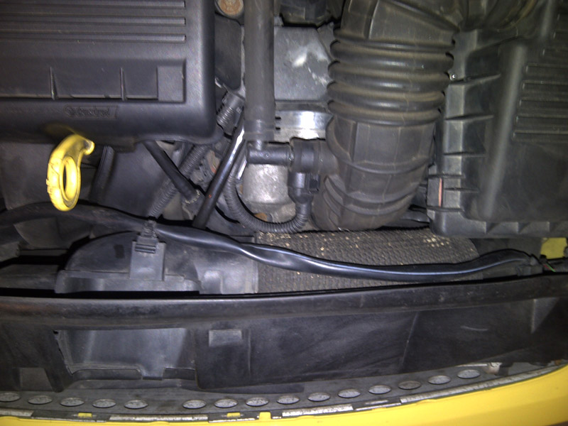

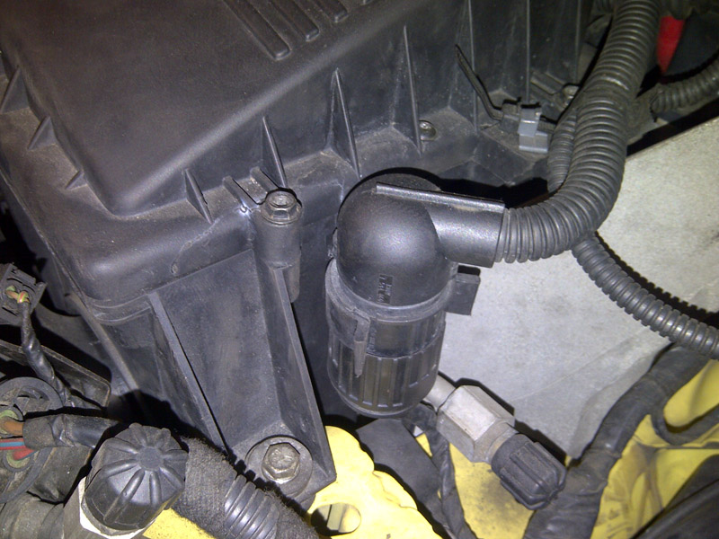

PříspěvekNapsal: 09. bře 2013 20:06
Příspěvky: 206
Bydliště: Blansko

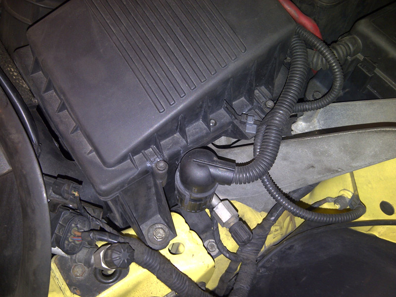

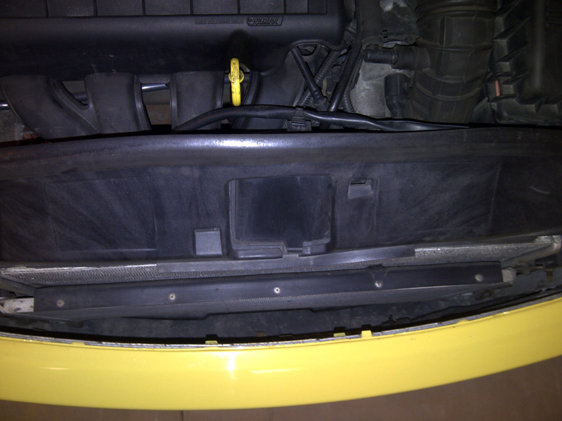

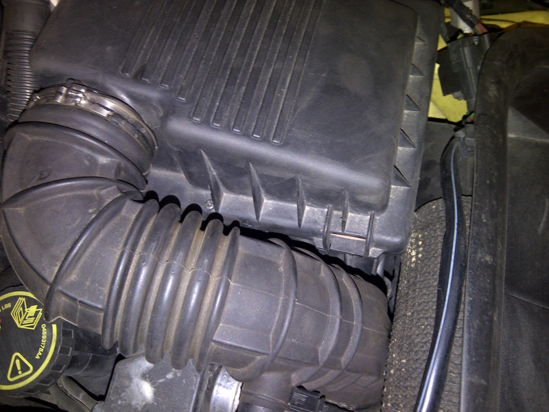

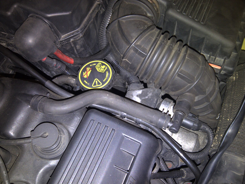

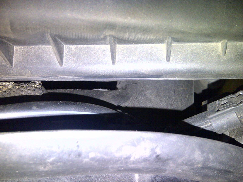

Foto:
IMG-20130307-00164.jpg [ 102.19 KiB | Zobrazeno 15752 krát ]
IMG-20130307-00165.jpg [ 119.92 KiB | Zobrazeno 15752 krát ]
IMG-20130307-00166.jpg [ 158.24 KiB | Zobrazeno 15752 krát ]
IMG-20130307-00167.jpg [ 144.5 KiB | Zobrazeno 15752 krát ]
IMG-20130307-00168.jpg [ 137.83 KiB | Zobrazeno 15752 krát ]
IMG-20130307-00169.jpg [ 150.83 KiB | Zobrazeno 15752 krát ]
IMG-20130307-00170.jpg [ 151.47 KiB | Zobrazeno 15752 krát ]
IMG-20130307-00171.jpg [ 161.75 KiB | Zobrazeno 15752 krát ]
PříspěvekNapsal: 09. bře 2013 21:21
Příspěvky: 741
mam to tak uplne rovnako v aute aj ja ;)
PříspěvekNapsal: 10. bře 2013 15:04
Příspěvky: 95
Bydliště: Jablunkov
Jasně, ale tvůj problém s motorem to asi nevyřeší, nějaké to měření vzduchu je až za filtrem. Já to dělal z důvodu ať mi to netahá bordel do motoru kolem filtru. Každopádně držím palce.
