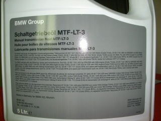

Taktiež chystám výmenu oleja v prevodovke mám MINI Cooper 85kW 7/2001.
Zatial som nemenil,no olej som kúpil v BMW a vraveli,že tam ide 4,5l a tak som kúpil
5l balenie a uvidí sa... Tú cenu oleja, radšej nechcite vedieť...

stanley píše:
1000 Kč za 5 litrů Castrolu LL04 to asi nebylo? 8)
Každopádně, jestli ti řekli 4,5 litru do převodovky, tak to jsou blbci...

Tak asi meli prebytek oleje v BMW :lol:
Ja jsem daval Millers Oils CRX 75W90. Veslo se neco pod 2l. Jinak budes potrebovat pumpu na novy olej.

Ide o tento olej a bolo to bezmála 100eur. Stále som sa nedostal k výmene,
no taktiež myslím,že bude stačiť do 2l.
