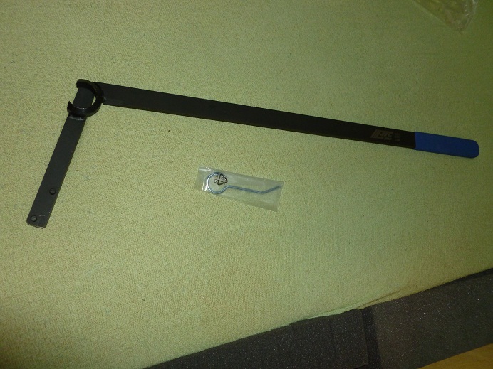

potřebné nástroje: speciální stahovák na řemenici mini
páka na uvolnění napínáku:

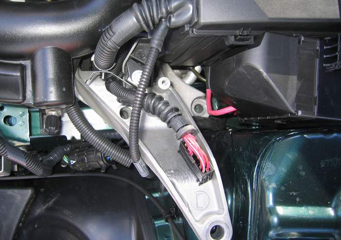

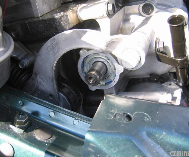

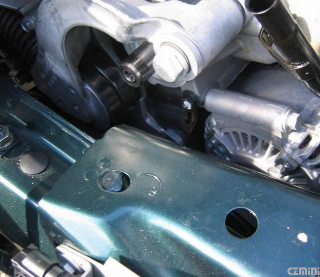

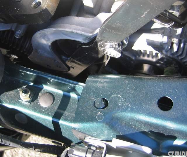

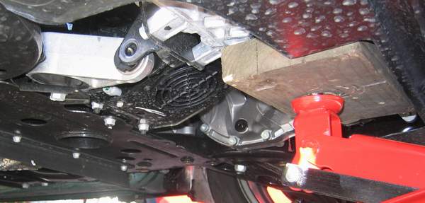

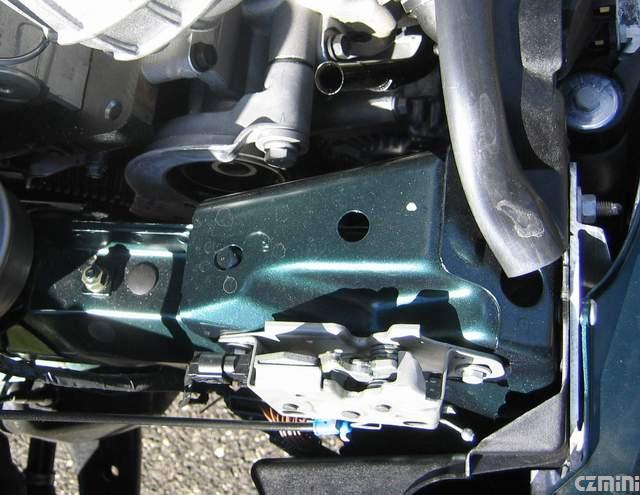

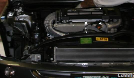

Samotná úprava není z nejjednodušších. Originál řemenice je nalisována na hřídeli kompresoru. Přístup k ní je "blokován". Pro demontáž je nutno celý motor nadzvednout asi o 15 cm. Napoprvé nám to trvalo asi 2h. Rekord byl 26 minut i s přeparkováním auta. (dárek manželky majiteli, ten o tom ale nesměl vědět, tak byl vyslán na domů aby zkontroloval tekoucí vodu.....)
1. Povolit a "zvednout" motor. (povolit vše na čem drží, výfuk netřeba)
2. Demontovat řemen.
3. stáhnout řemenici. De to opravdu ztuha
4. instalace řemenice, dle instrukcí výrobce. Osvědčila se nám klasická nerezová ALTA.
5. vše dát zpět

som zvedavy Ondro kolko to bude trvat nam :mrgreen:
a my mame orginalnu paku 8)

Ta paka je na uvolneni napinaku remene? Jsme s mechanikem nepotrbovali, stacil nam upraveny imbus klic na zablokovani a nejake special kleste, kteryma se nasunul na to spravne misto...
26 minut je masakralni cas...

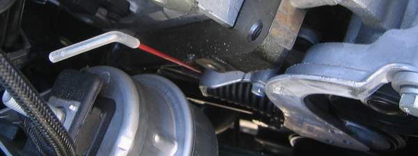

Bylo to ve 4 lidech (vic se tam ani nevleze)..... ale už se to asi nepovede zopakovat.
Povolit napinák řemenu jde i bez spec. nástroje. V poloze se zajistí tenkou tyčinkou, (je tam na to otvor) Motor musí cca 15 cm nahoru. Ze strany spolujezdce se musí sundat celý hliníkobvý držák motoru. Na opačné straně je krabička pojistek tak tu odpojit a otočit aby prošla kolem motoru. A zespoda je taky jeden šroub.

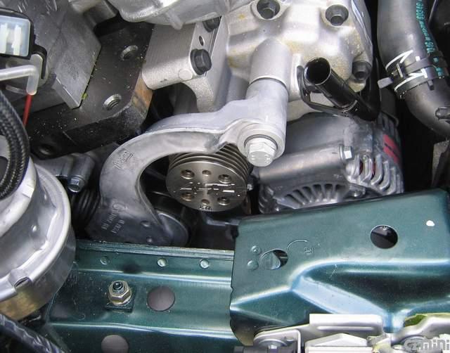

řemenice od Cravenu bude asi v součsné době lepší volba. Mám altu ale z dob kdy to dělali celé z nerezu. Teď je dvodílná s tím, že samotná řemenice je z duralu. Stahovák, pořádně před sundáváním vše promazat, jinak to nepřežije, opravdu to moc snadno nejde.
