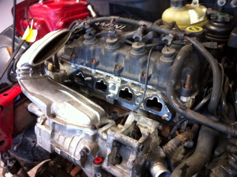

V patek sme si s automechanosem hrali s kompresorama, remenickou a tak. Takze jsem zjistil par poznatku, ktere jsem nevedel a ted resim detaily :)
Kazdopadne olej se vpravuje otvorem kde je nasroubovany sroub, je potreba jej vycucnout a dat cca 145 ml noveho - to je v casti u remenicky. Druhy stejny sroub je na druhe strane u vodni pumpy, stejna metoda mnozstvi oleje je cca 40 ml.

...napln slouzi jen pro primazavani lozisek komresoru
tzn pokud je loziko a ok a skrin tesni jak ma je defakto na celou zivostnost vozu nebo nejaky long interval napr 150 tkm :idea: :?:
 Předmět příspěvku: Re: Kompresor - olej
PříspěvekNapsal: 18. led 2012 13:37
Tak jako pise se, ze se v tom olej nemeni, ale taky se pise ze na 100tis km by se mohlo a taky podle toho jestli nekdo tomu kompresoru dava za usi nebo nedava (redukovana remenice).

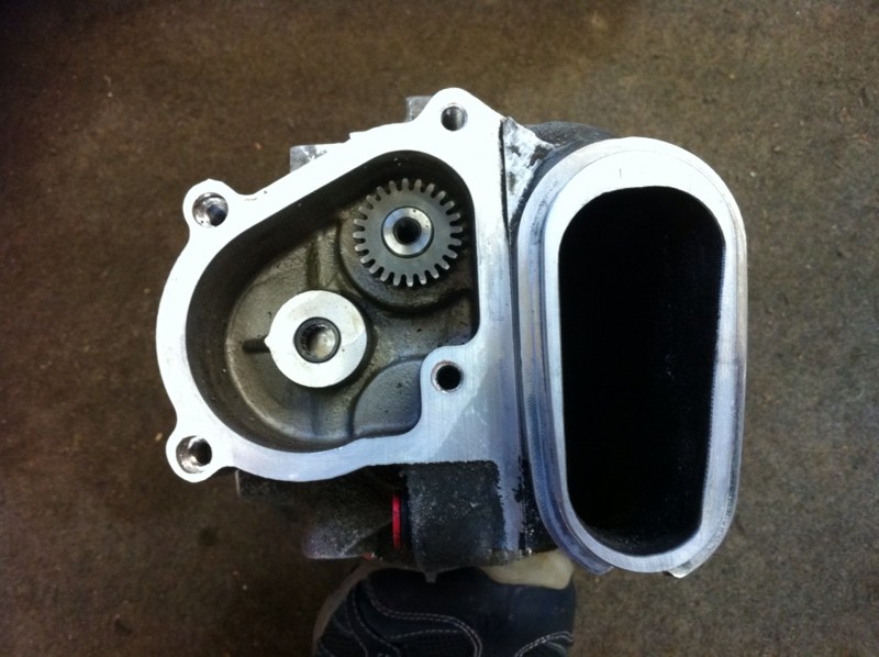

Jinak olej slouzi k mazani kolecek kompresoru a z druhe strany k mazani kolecek pohonu vodni pumpy.
Po rozebrani olej smrdi jako kdyby se tam do toho nekdo vy.... (admini prominou vyraz)
ta lahvicka v USA stoji cca 9$ a je tam 4 fl. oz. coz je cca 120ml
Jinac ten olej je OEM NYE synthetic 605 - akorat ty jej neporadaji v malem mnozsti pouze 200l sudy a ne koncakum.

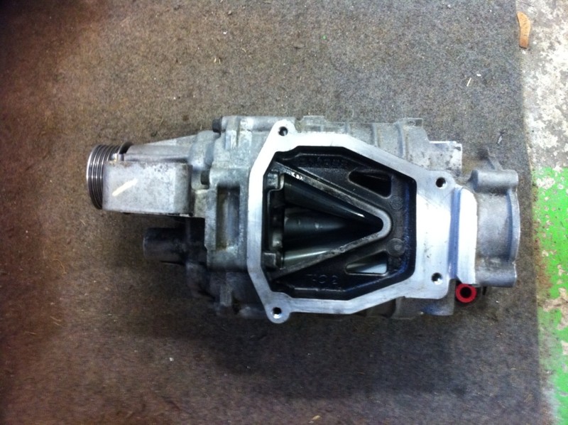

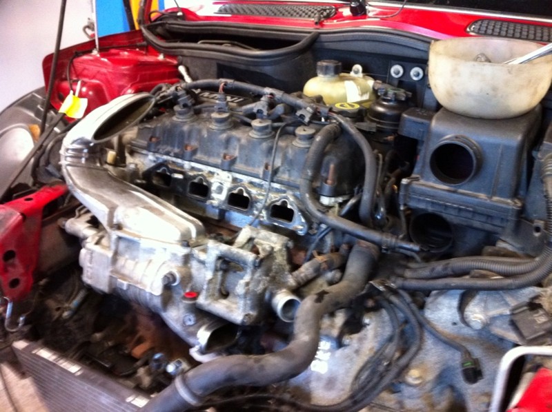

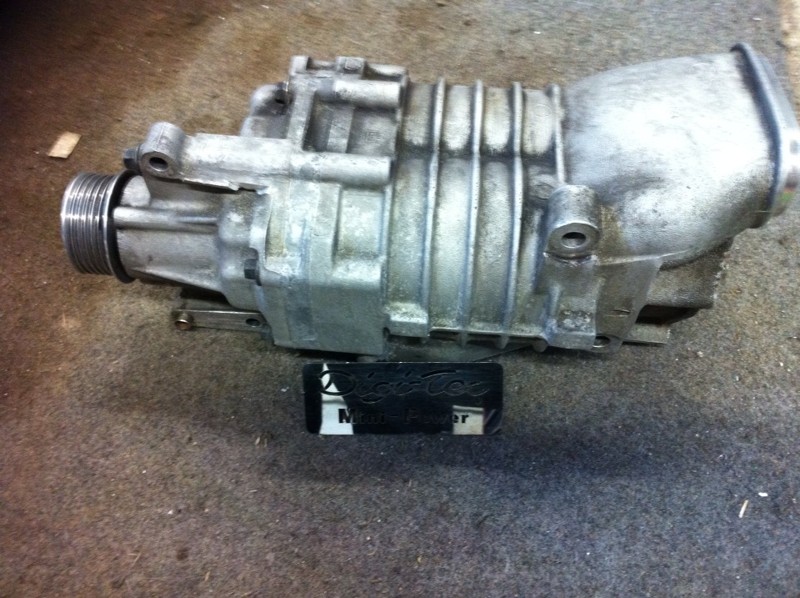

Par fotek z operace mam, ale bohuzel nejak jsem nezvladl vyfotit vse... Ale myslim ze to nebyla prvni operace (po zjisteni spousty informaci), takze az bude olej a cas, tak bude operace cislo 2.

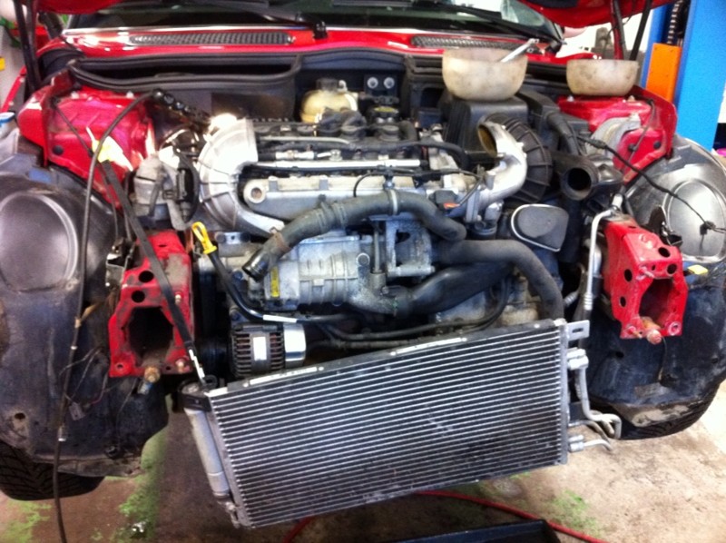

IMG_0458.JPG [ 124.47 KiB | Zobrazeno 30849 krát ]
IMG_0457.JPG [ 132.96 KiB | Zobrazeno 30849 krát ]
IMG_0456.JPG [ 145.27 KiB | Zobrazeno 30849 krát ]
IMG_0452.JPG [ 96.99 KiB | Zobrazeno 30851 krát ]
IMG_0451.JPG [ 129.08 KiB | Zobrazeno 30851 krát ]
IMG_0449.JPG [ 134.99 KiB | Zobrazeno 30851 krát ]

Tyyjo pekne si to rozebral. Koukam, jak je ten motor zadelanej. Predchozi majitel ho asi moc neosetroval co? :?:
PříspěvekNapsal: 18. led 2012 21:11
Blacky: ono na tyhle mista se jen tak lehce v sesroubovanem stavu dostat neda, takze celkem chapu to zapraseni...
