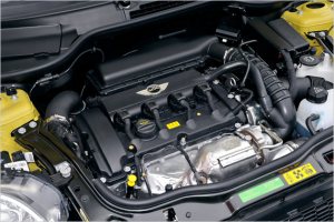

ještě dodatek verze 07- GENERACE 2 nahoru mají zapalovací cívku na každé svíčce .
nevím jak u BMW ale např u Renaultu jsou tyto civky citlivé a na mytí se bud překryjí nebo vyndají
ps. Věřím že BMW to má lépe pořešeno ale pro jistotu bych přes ně dal krycí pásku nebo folii bohužel tenhle motor jsem videl naživo jen pár minutek na srazu pod ještědem víc zatím nepomůžu :wink: . Na starém mororu nebyl s vodou u svíček problem.
27364_engine_of_the_year_2010_13.jpg [ 19.68 KiB | Zobrazeno 7568 krát ]
