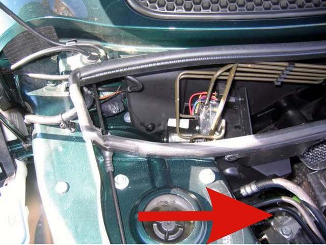

jaký olej lijete do svých miníků?? Olejová vložka kde ji najdu u coopera s???
PříspěvekNapsal: 12. dub 2009 22:50
Příspěvky: 53
V zadu na bloku motoru. Při demontáži je nutné po povolení chvilku počkat ať olej vyteče z filtrační vložky. Olej: Castrol Syntec 5W30.
