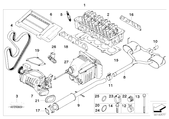

M.Z. píše:
Hlava se mění u kompresorové verze, u turba si nejsem jistý, nicméně JCW by měl mít 155kw, je možné, že jde jen o část úprav. Škoda, že nemám kontakt na majitele úpravy, zeptal bych se přesně, takhle čerpám jen z 2 roky starých informací.
R53 155kW/210k
to vsetko sa meni :bigups: je toho dost
http://www.realoem.com/bmw/showparts.do ... 95&lang=cs
jcw.png [ 19.6 KiB | Zobrazeno 35849 krát ]
