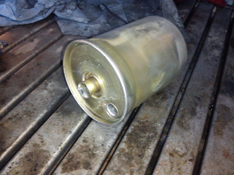

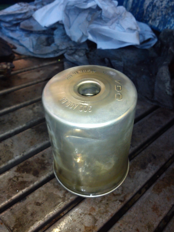

Netušíte někdo, kde se dá sehnat benzínový filtr na Mini One 8/2001 1,6 66kw?
Cenu origo znám (5000,-!!!) a beru to jako postední a dost šílenou variantu...
Koupil jsem papírovou vložku, ale v autě je zapertlovanej plechovej filtr se třema vývodama.

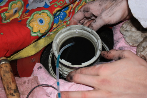

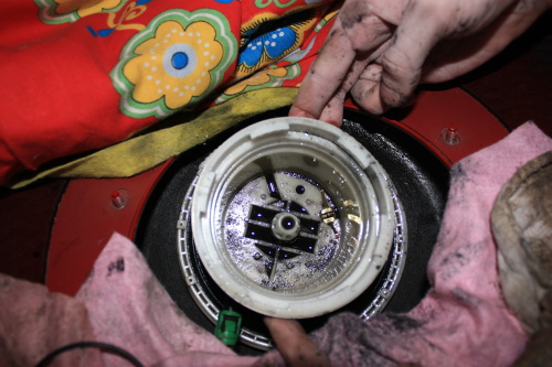

Abych nebyl moc OT. Pouze lehce nadhodím, docela to spolu souvisí :bigups: . Nedávno jsem koukal na na výměnu pal. filtru nebo tady. Vím, že je lifetime, ale známe to. Už jste někdo měnil? Na fotkách je na měl docela dost svinstva...

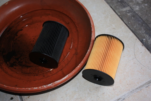

Zrovna dnes jsem měnil palivový filtr. Docela humus uvnitř :D Určitě by to chtělo vyměnit pokud má auto najeto víc jak 100 000km.
Když jsem odstranil víko tak jsem si myslel, že je uvnitř hotové kafe podle barvy :D
A otázka pro místní experty...kdo uhádne, jaký filtr je nový.
