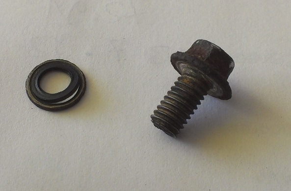

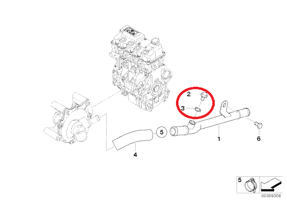

nazdar, riesil niekto uz vymenu tejto odvzdusnovacej skrutky a tesnenia? na R53
461.png [ 18.32 KiB | Zobrazeno 17398 krát ]
oficialny predajca BMW dielov (auto palace) to nevie dodat - tvrdi, ze to nema v systeme
odvzusnovak je v strede duty a podlozka je ciastocne kovova (vonkajsi obvod) a ciastocne gumena (vnutro)
mohlo by sa ako tesnenie pouzit medena podlozka? alebo by bol lepsi O-kruzok, tak ako to ma ten plastovy odvzdusnovak na vrchu chladica?
vybrata skrutka - v pripade nudze by sa mozno dala pouzit, ale radsej by som tam dal novu
IMAG1438.jpg [ 60.58 KiB | Zobrazeno 17398 krát ]

kedze sa nikto neozval, asi som prvy, co to riesil, takze:
objavil som dieru, ktorou unikala kvapalina - na zvare rurky a natrubku (pre skrutku), je to varene mosadzou = velmi tazko sa to zvaralo, ale nakoniec sa podarilo, uvidim ci to bude drzat
