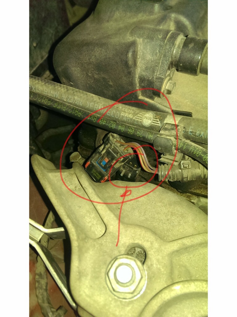

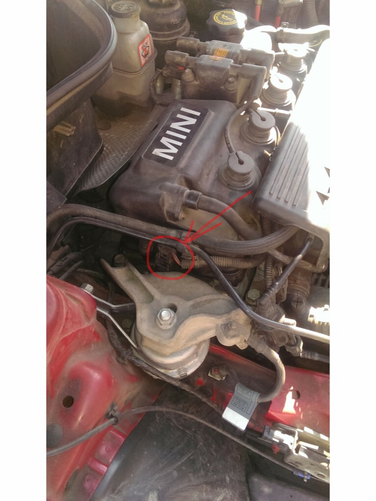

Hosi potreboval by som radu...dnes po nastartovani mi zostala stale svietit kotrolka motara, diagostika. Auto vsak nemalo ziaden problem, vsetko slapalo ako za normalu.
Teda som Skusil vypnut , pockat a opat nastartovat ...vysledok ... A nic.
Takze som zacal pozerat cokolvek v motorovom priestore a co nevodim... Komplet odpojeny konektor vid fotǒ.
Neviete co to presne je? Je to prepojene so vstrekovanim, cievkou a svieckami.
No viac menej som to opat zapojil , ale stav sa nezmenil.... Kotrolka stale svietila,.
Tak som to skusil este raz cele poriadne cele prejst az od cievky a po ten konektror vsetky kable a spoje som odpojil zapojil a pohybal. Vysledok kotrolka uz dnes nesvietila pri jazde.
Takze ma velmi zaujma co to mohlo tak asi byt...?! Resp. Zaujmave, ze autu nevadilo vonec ze tam bol odpojeny tento konektor.
Diky vopred za kazdu radu! :roll:

To je senzor od vačky...

Aha az teraz som pochopil ten moj opis co je s cim spojene citujem ..."Je to prepojene so vstrekovanim, cievkou a svieckami" ...
Takze...
Senzor na kľuke sa využíva na meranie otáčok motoru a na zistenie hornej úvrate válcov. V hornej úvrati sú ale vždy dva válce. Jeden by mal zapáliť a druhý začne sanie a potrebuje vstrek paliva.
Aby bolo možné identifikovať ktorý z válcov má zapáliť zisťuje sa to pomocou hall senzoru na vačke. Hallov senzor sníma kulisu na vačke a impulzy majú rozdielnu šírku. Podľa toho RJ zistí ktorý válec má dať iskru a do ktorého dať vstrek.
