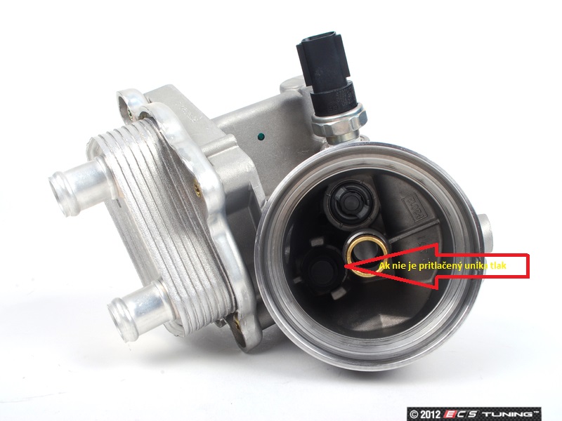

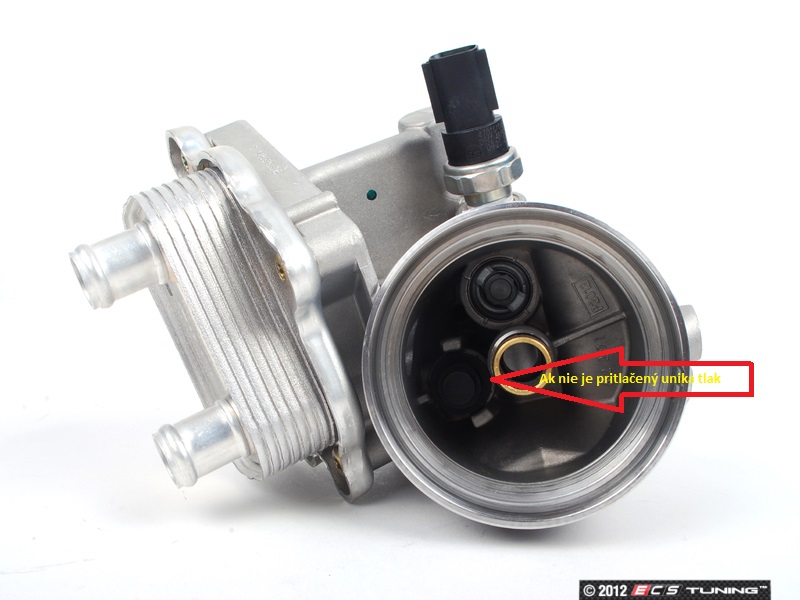

Ahojte, budem rad ak moja skúsenosť pomôže aj Vám. Manželka ma Mini cooper one 1,6 r.v 2003 a po určitom čase jaj začalo svietiť mazanie oleja pri voľnobehu . Začal som to riešiť výmenou oleja + olejový filter + preplach motora (olej 5w- 40 castrol polysyntetický) , prestalo to . Po mesiaci to začalo znovu . Znovu som vymenil olej (tento krát 10w-40) + filter + cidlo + preplach motora, po naštartovaní pri voľnobehu to svietilo napriek výmene .... V servise mi povedali že je to zrelé na výmenu klzných ložísk , nedalo mi to veď motor ma najazdené 120 tisíc. Rozhodol som sa demontovať časť v ktorej je osadený olejový filter všetko som odmastil , vyčistila a začal som skúmať ako to funguje. Nakoniec som došiel na to že filter ktorý je určený presne na tento typ auta je o niečo kratší a nezatvára pretlakový ventil. Vystrihol som dve tesnenia z filcu osadil som ich do uzáveru filtra , nad filter v hornej časti , cele som to namontoval a všetko klape ako ma.

Po pravdě netuším přesně co jsi udělal, ale přetlakový ventil je tam proto (jako na každém motoru), aby ve vysokých otáčkách reguloval tlak oleje (tzv. by-pass). Jeho zacpáním nebo omezením jeho funkce, hrozí že poškodíš něco jiného důsledkem vysokého tlaku.
Velice často v motorech má ventil kuličku, která je přitlačená pružinou. Tlak pružiny je možné zvýšit tenkými podložkami, tím se i nastavuje tlak ve vysokých otáčkách. Pokud svítí kontrolka při volnoběhu, může být poškozeno sedlo přetlakového ventilu od nečistot.
Nevím přesně jak je to provedeno na Mini, ale systém bude podobný.
Obávám se, že tvůj problém přetrvává, jen hrozí, že jsi si zadělal na jiný problém :!:

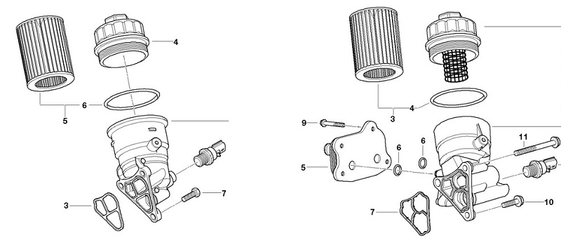

Nehledě na to, že moc dobře netuším co je to za obrázek? Na verzi One a Cooper S je příruba filtru trochu jiná. (rozdíl je, jestli je s výměníkem nebo bez, ...nebo se mýlím?)

Je tam iba vimenik na chladenie oleja , inak ostatne zodpoveda tomu co je na obrazku. Ja som ten ventil neucpal len som ho stlacil filtrom tak ako to ma byt podla spravnosti . pri degradaci filtra sa pretlakovy ventil otvori a zacne plnit svoju ulohu . vcera mi to potvrdili aj v servise . vraj som kupil lacny filter z polska a tie su od vyroby problemove ,treba tam dat kvalitny filter. Uvidim ci tvoja uvaha o presunuti problemu bola spravna ... Ked manzelka najazdi aspon 5tisic ozvem sa....
