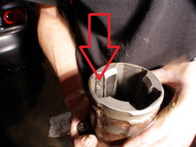

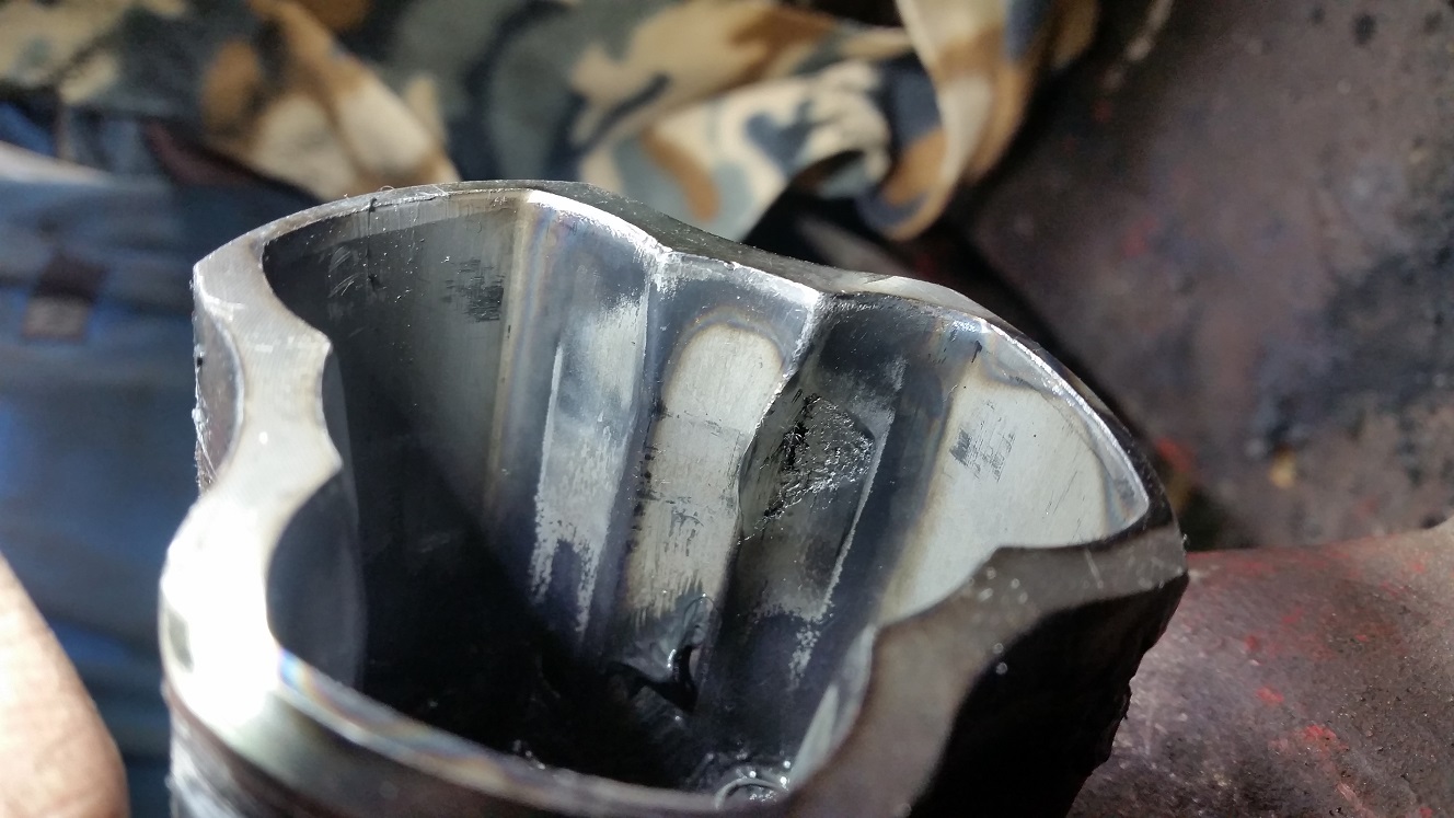

Kontrola vnitřních kloubů na poloose....
I takovýhle "otisk" stačí, aby se auto od určité rychlosti chovalo jako vibrátor :D

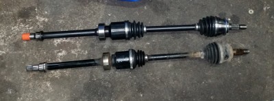

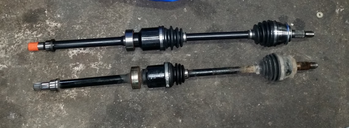

Ahoj, řešil někdo, kde sehnat klouby na poloosy strana převodovky? Vibruje nám mezi 90 až 130 celé auto, když se přidá plyn, je to extrémní, na autě jsou nové čepy, táhla, silentbloky, kola vyvážená. Nic jiného už mě nenapadá, než ty vadné klouby.
PříspěvekNapsal: 08. čer 2015 16:57
resili ti nademnou ..vetsinou vibruje vnitrni kloub a jsou k dispozici pouze repase a nebo origo cele poloosy :alien:
 Předmět příspěvku: Re: Poloosy - vibrovani auta pod plynem
PříspěvekNapsal: 08. čer 2015 17:03
Koukni na příspěvek na tím tvým.
Vyndej poloosu, vyčisti a prohlédni vnitřní kloub.
Pokud to bude kloub, tak celou poloosu. :)

Ja kupoval obe nove poloosy na nemecke e-bay. Staci zadat OEM cislo do vyhledavace a hledat nejlevnejsi.
