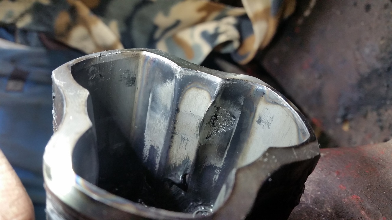

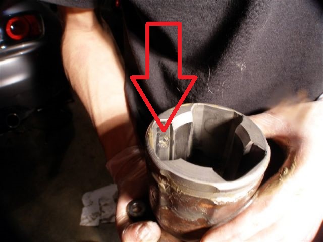

Kontrola vnitřních kloubů na poloose....
I takovýhle "otisk" stačí, aby se auto od určité rychlosti chovalo jako vibrátor :D

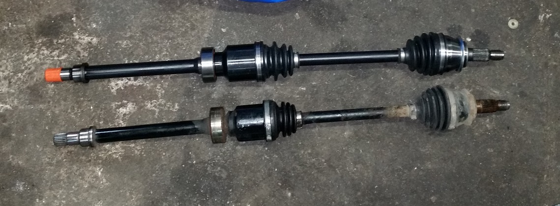

resili ti nademnou ..vetsinou vibruje vnitrni kloub a jsou k dispozici pouze repase a nebo origo cele poloosy :alien:
 Předmět příspěvku: Re: Poloosy - vibrovani auta pod plynem
PříspěvekNapsal: 08. čer 2015 17:03
Koukni na příspěvek na tím tvým.
Vyndej poloosu, vyčisti a prohlédni vnitřní kloub.
Pokud to bude kloub, tak celou poloosu. :)
