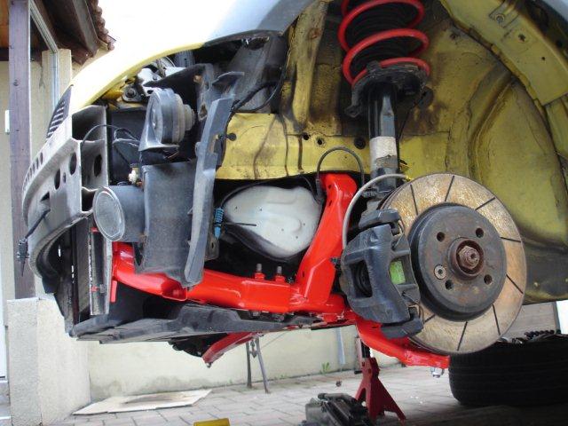

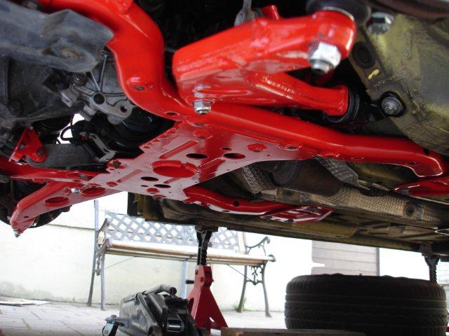

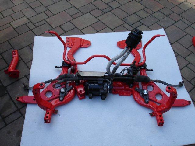

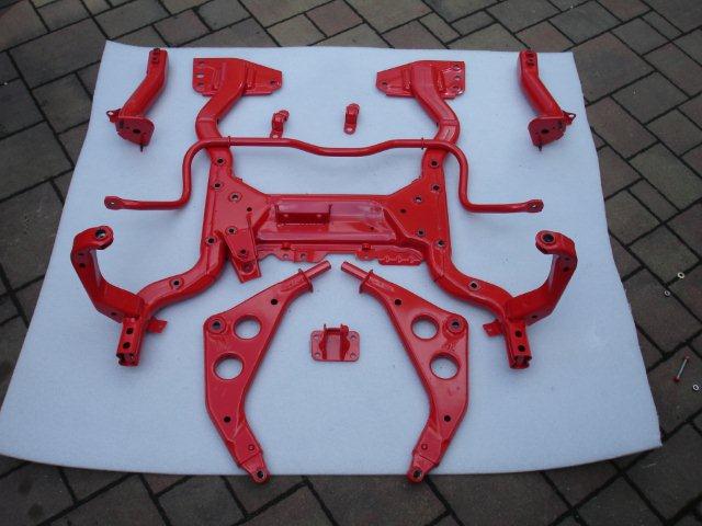

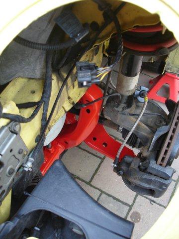

Tak a je tu zaver cele operace. O vikendu jsem se vrhnul na kompletaci a uz je vse na svem miste a plne funkcni. Jeste je treba seridit geometrii a tradaaa :bigups: Kazdopadne ustalo veskere bouchani na predku a tak jsem spokojeny...
Bohuzel se mi ale vrazila zpet zavada motoru hned pri prvni jizde domu a tak stale nemam hotovo. Tentokrat jsem ale nebyl zaskocen a rovnou jsem sel na jistotu - rozhybal jsem klapku a motor zase bezel bez vetsich problemu. Holt musim sehnat jinou klapku....
A zase par fotek :bigups:
Poznámka: Kompletni dodavka z komaxitu

Poznámka: Cele osazeni
