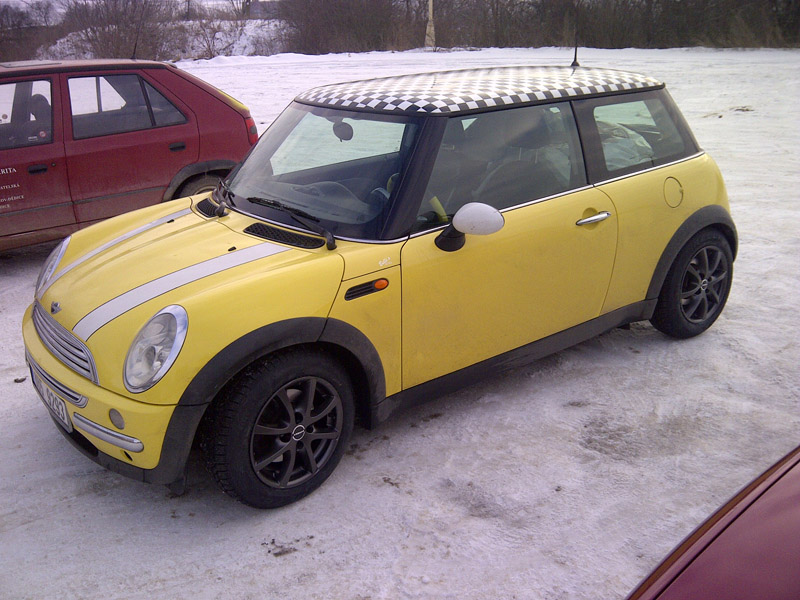

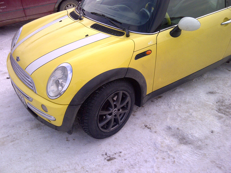

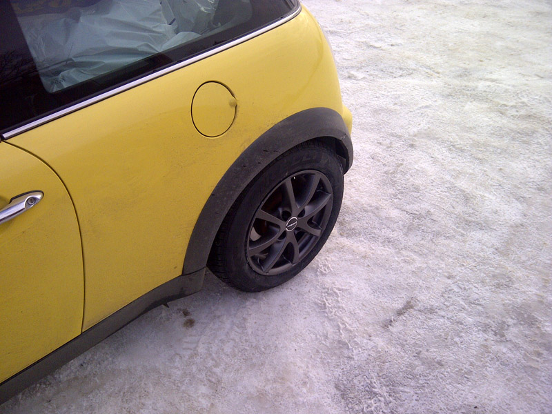

Tak dnes na Mini namontovány nová kola
Nakonec jse šel do kol Borbet LV4 6.5x15 ET35 a pneu Pirelli W190 Mini Snow Control 175/65 R15 a perfektní
Oproti původním 17" kolům s runflat 205/45 pneu je nyní auto krapet měkčí, lépe zatáčí, akceleruje a brzdí a to hlavní na nerovnostech, výtlucích dírách a vjetých kolejí je auto nádherně stabilní a už se nevlní, neodsakuje a nemění směr - sbohem runflaty, v životě mě nikdo nedonutí tan hnus na auto dát :D
Ke kolům jsem dostal jak český, tak německý typový list, takže nechám udělat zápis do TP
Jinak moje původní originál Mini Alu 17" 7x17 ET48 jsou na prodej kdo by měl zájem
