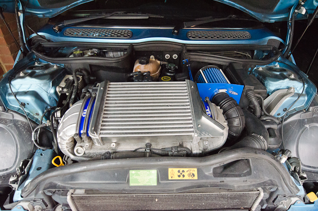

pokud se chci podivat na stav svého vzduchového filtru u R53 kde ho najdu? Pod tím chladičem vzduchu nebo stačí oddělat ten plastovej kryt na něm? U R50 tam je to jasný na první pohled , tam je to schovaný v plastovým airboxu. U S-ka jsem trochu zaváhal při koukáni pod kapotu :-) Tam nevím kde začít :-)
Díky
PříspěvekNapsal: 09. črc 2015 13:54
uplne na stejnej miste jako u R50.... vpravo nahore
EDIT: tady je to krasne videt.... jen tedy je tam danej konus do origo airboxu
PříspěvekNapsal: 09. črc 2015 14:26
Příspěvky: 582
Super, díky za informaci. Asi jsem to čekal komplikovanější než to je :-)
