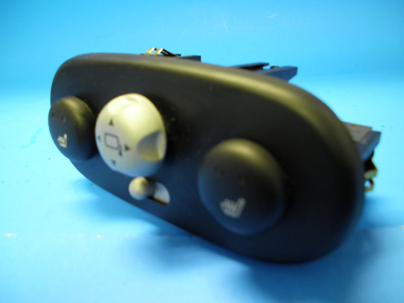

koupim ze stredove konzole ovladaci prvek zrcatek a vyhrevu sedacek na 1.gen.
Nevite nekdo kde za zajimave penize?

Tak panel s tlacitky dorazil.
Nepotkal nekdo nekde popis pinu konektoru tlacitek a popis pinu konektoru sedacek?
Nevim zda to dokazame zapojit podle navodu na retrofit, kdyz nemame kabel, ktery je v tom navodu...
Diky

Popis toho kabelu tam je, ale je dobrej tak maximalne kdyz ho mas. Kdyz ho nemam a budu chtit vyrabet tak bych potreboval primo schema toho svazku. A to nemam...

OKCZ: Na prvni pohled vidim ze nic co by mi pomohlo nevidim :?

Jo to jo... ale stale potrebuju vedet jak zapojit ty tri a peti pin konektory... pak uz bude vyhrano...
