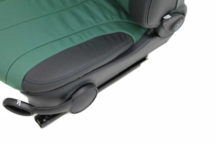

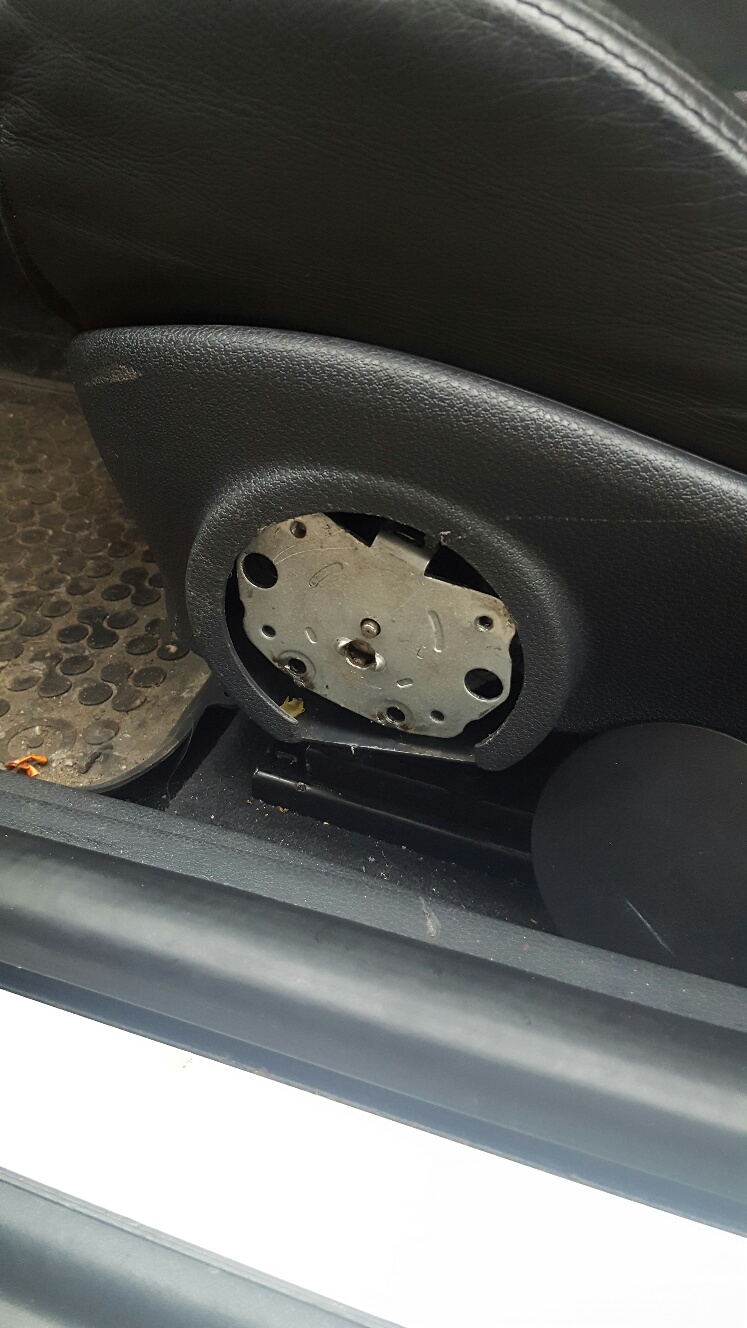

Ahoj, chtěla bych poprosit o radu. Koupila jsem new mini ( 2005, RC31) a jaksi mi tam chybí páčka na boku sedáku na nastavení výšky sedadla. At koukam jak koukam tak nevim jestli ji tam nemam jen ja nebo tam proste neni. Jelikoz pani predemnou byla maličká tak ji moc nevadilo ze je sedadlo pomerne vysoko ale ja bohuzel skoro nevidim ven a mlatim se hlavou o stropnici :? :lol: Je nejaka moznost snižení sedadla jinak než za pomoci té páčky? Díky předem za radu, zdálo se mi to jako banální problem při koupi ale ted jsem stoho celkem neštastná :?
 Předmět příspěvku: Re: Polohování sedaček
PříspěvekNapsal: 22. bře 2017 16:57
Paka pujde urcite objednat pres Bmw pripadne nejake vrakoviste..
Ale myslim ze to nebude stat svet
jukni tady REAOEM.com - sedak
cislo dilu 52101486271

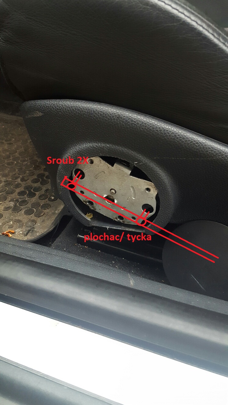

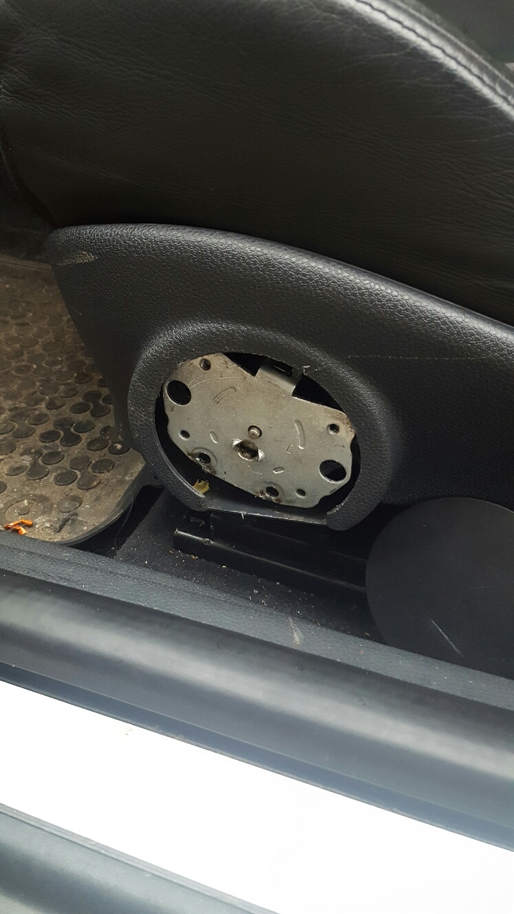

a nejde to nějak pomocí šroubováku/klíče poštelovat dolu? já tam mám dokonce i krytku, takže si myslím že už z výroby tam ta páčka nebyla. předchozí majitelka říkala že jí to někdo šteloval ale už nebyla shopna vysvětlit jak.
viz foto

asi to pujde ale bude tam spis 4 hran a je to pupicka pomaha ji tlumic uvnitr sedaku takye to klade docela velky odpor
PříspěvekNapsal: 22. bře 2017 17:30
jo uz to vidim to vypada na 4 srouby a dva cepy a pootaci se to cele ...
napada me nejaka paka s rozteci tech sroubu a melo by to jit

takže jestli to chápu dobře tak asi sundat ten krycí plech a potom to při zatížení stáhnout ráčnou dolu? já si pak objednám tu pumpičku ale v tuhle chvíli ten sedák je tak nahoře že se stím nedá skoro jezdit. :D :D
PříspěvekNapsal: 22. bře 2017 20:16
nesundaval bych to ale udelal provizorni paku :wink:

Oooooooo super navod!!!! Děkuji moc :wink: :wink: :wink: Zkusim, snad se zadaří :) DĚKUJU MNOHOKRÁT!!!!!
PříspěvekNapsal: 22. bře 2017 20:27
neni zac snad to pomuze jen nasadit obracene / paku vlevo / spletll jsem kde je predek sedaku :wink:

Dle fotky to vypadá že se v mechanismu někdo štoural. Je odnýtovám takže z 90% KO. Tam ti páčka bohužel nepomůže. Když by jsi chtěla páčku mám jich tady několik skladem.

Diky za radu, po tom co sem shledla ten popis toho mechanizmu co je uvaden nahore tak mi to doslo ze uzbse v tom nejdo hrabal. Zkusim ten navod jestli to bude šlapat a kdyby to slo za pomoci te páky tak se určitě ozvu kvuli tomu madlu ;) kazdopadne moc diky za rady zitra se k tomu snad dostanu :)
PříspěvekNapsal: 23. bře 2017 23:13
Registrován: 21. bře 2017 20:17
Příspěvky: 23
Bydliště: Benešov
Tak jste meli pravdu :wink: Mechanismus uvnitř sedačky je K.O, pravdepodobne po havarii jelikož je celá sedačka hnutá na levou stranu a mě bylo divný že v tom sedim jak v defenderu :D ( bude tam toho asi víc na opravu). Kazdpadne sedačku se podařilo po rozebrání dostat níž alespon dočasně.

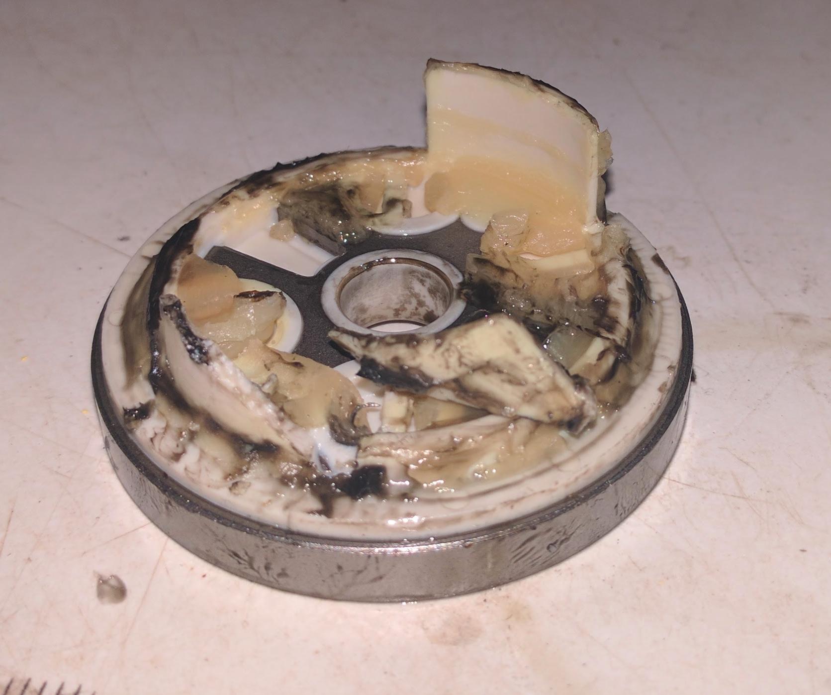

Mne od kúpy auta nefunguje nastavenie výšky šoférovho sedadla.
Po rozobratí mechanizmu nájdená neopraviteľná závada.
Odlomený kus plastu. viď obrázok.
Ale aspoň som vedel dať sedadlo do najnižšej polohy manuálne.
Poznámka: Odlomený plast

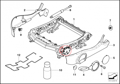

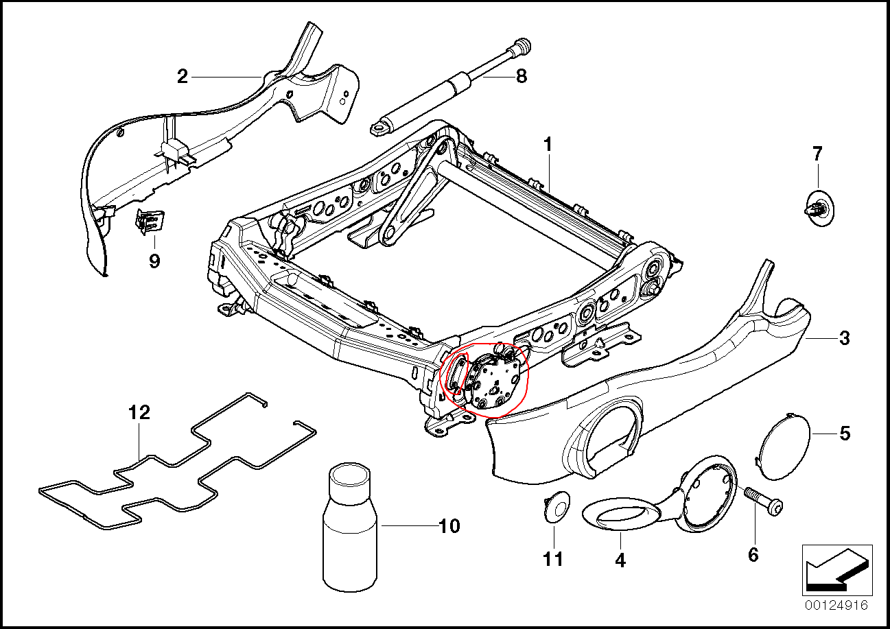

Odmontoval zo sedadla 5, 6, 4, 7, 3 cca v tomto poradí. (podla diagramu v prílohe)
A potom ten mechanizmus je pri-nitovaný o sedadlo,
Takže som to odvrtal nity (4x), posunul sedadlo do najnižšej polohy, a potom primontoval mechanizmus naspeť skrutkami (nemal som nity), aby svojvoľne nebehalo sedadlo hore a dole.
