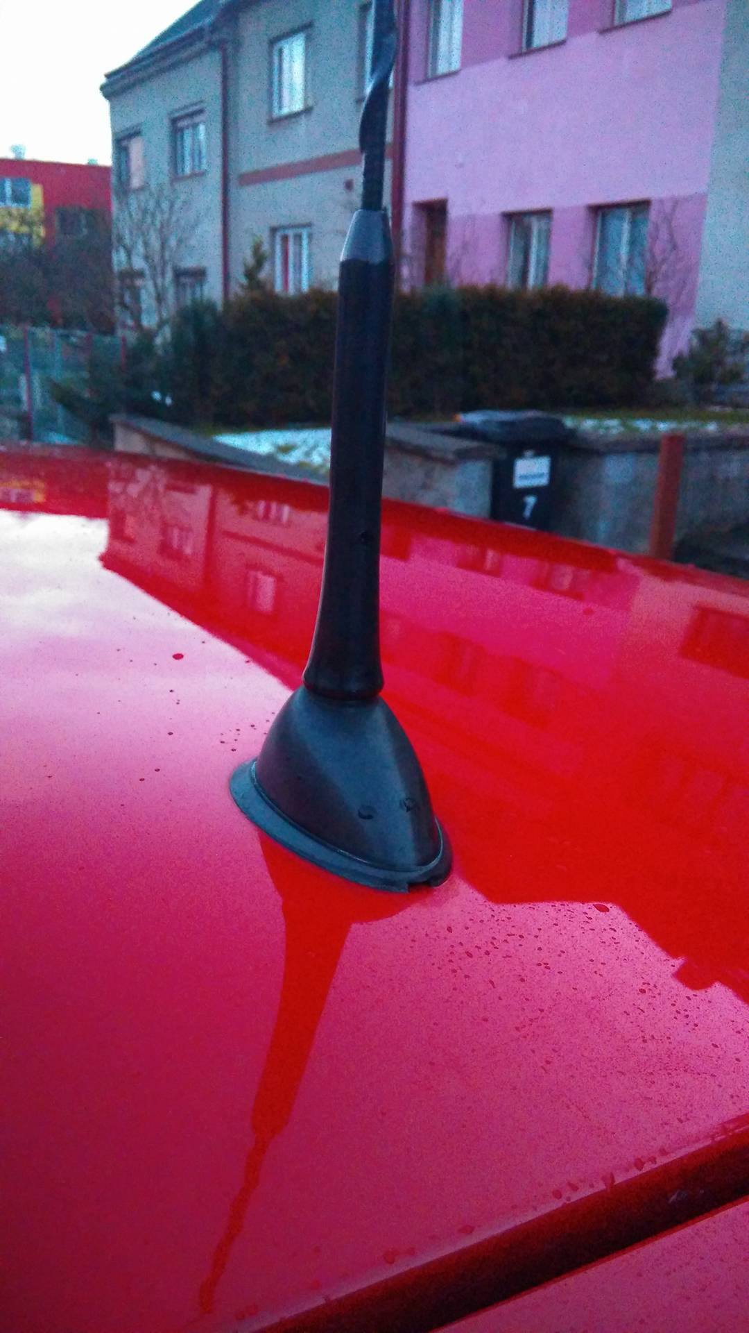

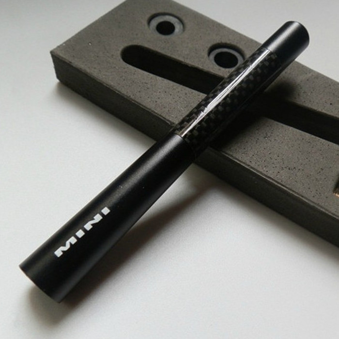

Čau,
zkoušel jste někdo vyměňovat origo anténu za krátkou anténku? Jak je na tom signál? Vše by mělo jít poznat z fotek. Případně nemáte někdo nějakou radu, jak zatuhlou origo anténu odšroubovat a neurvat?
Doufám že se tu někteří do mě nepustí :)
Díky :)
Poznámka: Krátká anténka
Poznámka: Původní anténa
 Předmět příspěvku: Re: Anténa
PříspěvekNapsal: 13. led 2016 22:05
Kde má ta anténa závit? Měl by být venkovní, ale na fotce není nic vidět :(
PříspěvekNapsal: 13. led 2016 22:21
Jo takhle to je univerzálka. Za mě dlouhá anténa na Mini patří :!: A když ne prut tak ploutev.
PříspěvekNapsal: 13. led 2016 22:25
Příspěvky: 39
Bydliště: Žďár nad Sázavou
Prut začal poslední dobou zlobit. Po nastartování cca 1-2 minuty šumí, potom je všechno v pohodě.
Kdyby šel prut odmontovat, zkusil bych to.. Bohužel se bojím, že bych ho spíše urval..
PříspěvekNapsal: 13. led 2016 22:30
Zaber - je tam klasický závit a bude na testování.
PříspěvekNapsal: 13. led 2016 22:46
Příspěvky: 39
Nebo budu točit, točit a jsem bez antény :biggrin:
