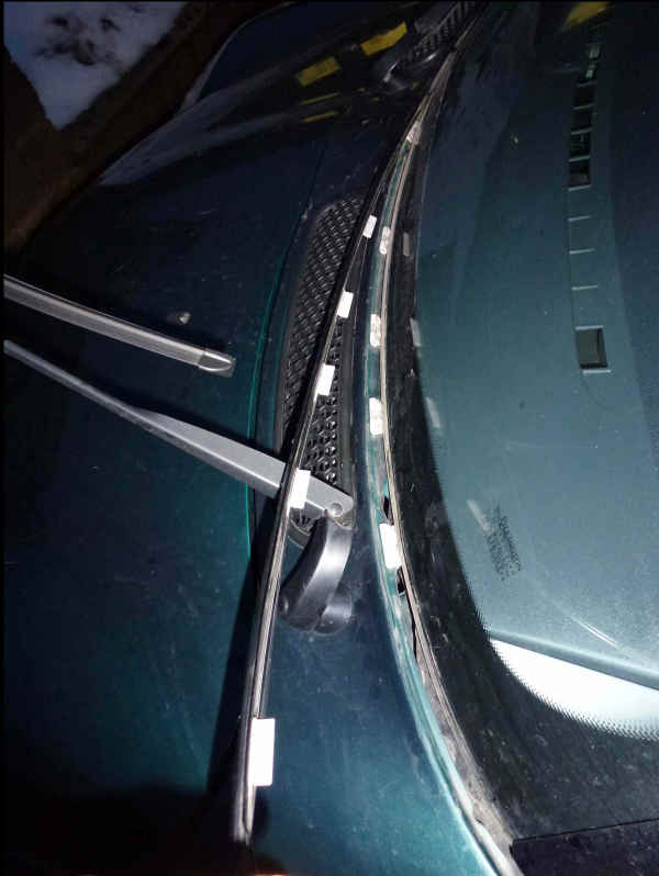

Tak moje lišta drží pouze na těchto čtyřech příchytkách

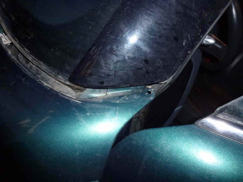

a vrohu neni vůbec nic.

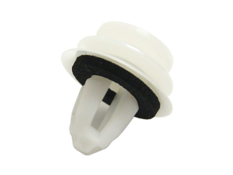

A tohle jsou ty příchytky, který jsem našel...

Ale ja příchytky mam. jen jsem nepochopil, jak ty, co jsou na fotce použít. A teď teda musim vymyslet, jakym šroubkem a kam přidělat ten konec ty lišty...

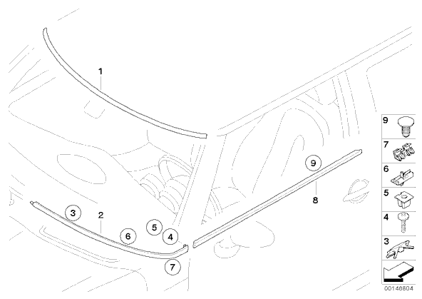

Takže, díly 3,6 a 7 už jsem koupil. Funkci 3 a 7 jsem pochopil po sundání lišty, ale vážně netušim, jak a kde použít 7. Ale hlavně mi jde o ten odstávající roh. Podle vás ho teda drží šroubek 4 přišroubovanej do 5???

presne tak na konci listy je poutko na sroubek / na realoem i trosku videt /ale muzes ho mit utrzene coz casto provedou firmy co meni okna a nevi jak na to
..ja menil jen polamane 3. ale dle poctu je to protikus pro 3. na okraje
3. 12ks
6. 10ks + 7. 2ks = 12ks

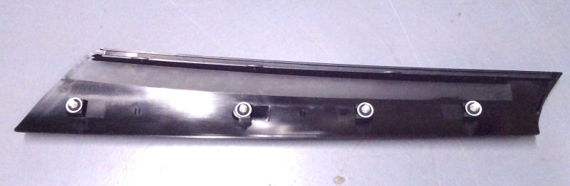

nemáte někdo sestavu dílů (obrázek), jak tam drží ten černý plastový panel na A sloupku?
dík :banana:
 Předmět příspěvku: Re: Ozdobná lišta pod oknem
PříspěvekNapsal: 30. zář 2013 16:25
je nacvaknuty na 4 kulatych klipech + je tam tlumici pena
diky kontrukci klipu ma dil minimalni vuli / drzi jak cert / a je docela velke umeni ho dostat dolu bez poskozeni ...urcite to nedelej pri nizke teplote a chce to spoustu citu a trpelivosti :idea:
sloupek.jpg [ 23.01 KiB | Zobrazeno 14766 krát ]

Dík za odpověď. Když to vidím na fotce, myslím, že je tedy třeba lištu vytlačit zespodu směrem po A-sloupku nahoru ...??? ...ale tam je zase rožek té horní střešní lišty, to se musí vyndat taky??? :?

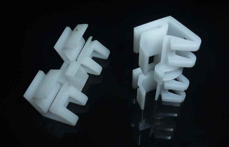

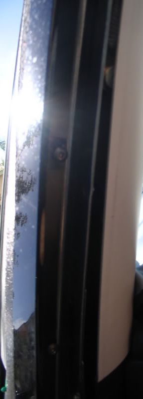

Ciste teoreticky ano ale klipy maji tez pro posun maly zamek / rozumej klinek aby nevypadli pri montazi / ale budou klast asi mensi odpor nez smerem od okna ven + samo nejdrive sundat horni Ruzek
Ten ma v sobe otvor tvaru klicove dirky nasadis na vetsi dorazis do mensi a je spojen gumickou s delsi casti listy :idea: /
pokud uz ji nekdo neutrhnul kdyz to demontoval pred tebou 8)
specialne tenhle dil zmrsi vetsina firem co meni autoskla ..napr PetrXJR by ti povedel prima pohadku o krytech A-sloupku :twisted:
EDIT: tak ten zamecek maji prahove klipy tyhle ne / viz foto / takze by to melo jit + zapomel jsem na sroubky pod tesnici gumou :bigups:
Cely navod HERE
tesneni.jpg [ 19 KiB | Zobrazeno 14742 krát ]
klip.jpg [ 22.91 KiB | Zobrazeno 14744 krát ]
