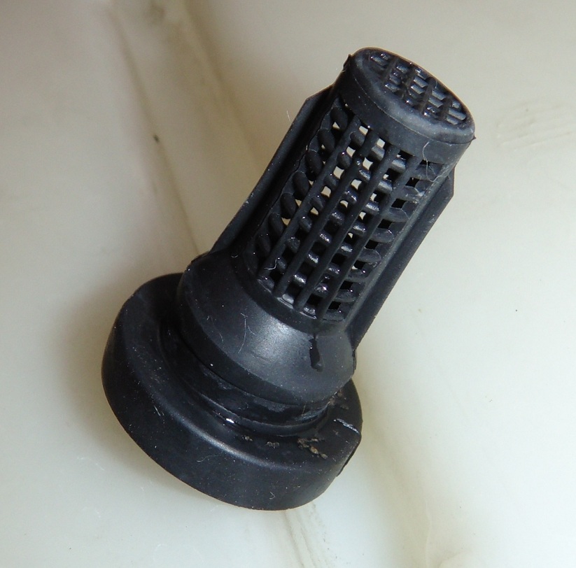

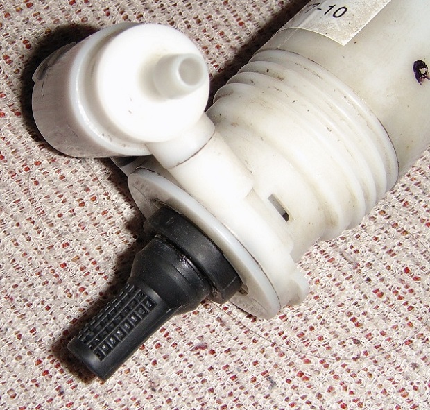

Tak já vyprázdnil nádržku a dal jsem vodu do -30, auto mám již 3 dny v garáži, trysku jsem vyčistil a zadní ostřikovač furt nic, motorek vrčí ale neostřikuje a ani kapka vody neubyde z nádržky
taky isty problem som mal tiez ale vyriesil som to v pondelok tak ze som z kufra dal dole tapaciru a pozrel sa na mechanizmus zadneho stieraca
odpojil som zadisku a skusil pustit ostrek a islo to takze chyba bola v kovovej casti mechanizmu rozobral som to a precistil drotikom
bolo to fest upchate, teraz to uz ide super
taktiez som precistil a vybral nadobku a filter motorceka pri filtri som mal riadny bordel

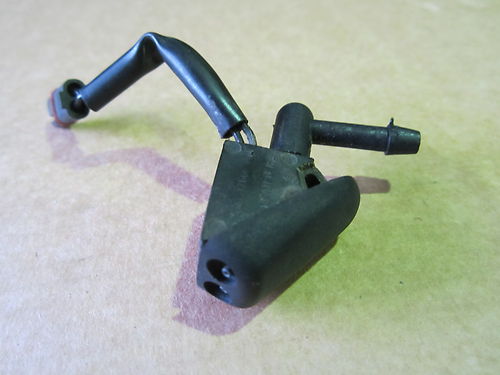

tady je navod dodatecne montaze jestli pomuze :wink:
RETROFIT HEATED WASHERS
ps.za chvili budes mit po kupe severskou vybavu :mrgreen:

Kablik k napajeni vyhrivanych trysek asi koupis a mozna to nebude ani drahy... (kabel k vyhrevu sedacek byl o dost slozitejsi a cena byla celkem ok).
http://www.realoem.com/bmw/showparts.do ... g=61&fg=95
A ty trysky s vyhrevem taky nestoji svet - jsem celkem prekvapeny, jen by mohly rozprasovat...
