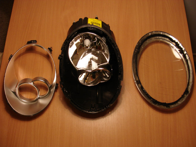

Caute nemate niekto skusenosti s rozlepenim prednych svetiel?
lamp2.jpg [ 105.42 KiB | Zobrazeno 31888 krát ]

Ja jsem se do toho pustil u tech svetel, ktere tady mas a vzdal jsem to. Lepidlo bylo az prilis zatuhle a tak se mi to nepodarilo.

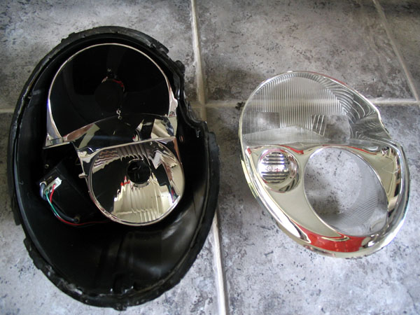

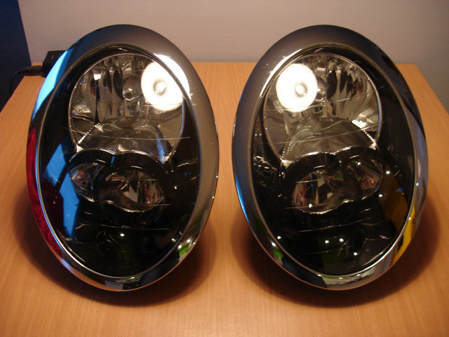

Jelikoz jsem chtel ale cerne lapmy, tak jsem koupil faceliftovana svetla a tam uz jsem to dokazal. Jde to v pohode, pomoci horkovzdusky a sroubovaku jsem je rozlepil, rozebral, nalakoval a zase sestavil..
Jo a jeste jsem nasel navod, podle ktereho jsem to delal: TADY
Poznámka: Rozlepena svetla
svetla_rozabrana.jpg [ 91.95 KiB | Zobrazeno 31847 krát ]
Poznámka: Hotova svetla
svetla_komplet.jpg [ 107.69 KiB | Zobrazeno 31847 krát ]

Tam je nejaky rozdiel v lepidlach na tych svetlach?Takze vravis ze sa do toho nemam ani pustat?Uz som to robil na viacerych autach ale vsetky mali sklo nie plast.
 Předmět příspěvku: Re: Rozobratie svetiel
PříspěvekNapsal: 18. led 2012 12:33
Ten tmel by mel byt asi stejny ci podobny. Problem byl v tom, ze ja mam auto rv 2001 a ten tmel uz byl jako sutr. Ac jsem ho zahrival, tak se nic nedelo. Porste uz byl dokonale zatuhly, jako sutr. Mozna u Tveho to bude jinak, videl jsem i predelana svetla z prvni generace, takze to musi jit.
Proste to vyzkousej a uvidis.
Jinak ten plast je pevnej, pokud nebudes zbrklej a nebudes ho stourat silou na jedne strane. Pekne prohrejes okolo rovnomerne a ono se to podda..

Tak právě jsem rozdělal světlo stejně jako Worry a bez horkovzdušky,jen opatrně odjistit zobáčky co to drží a šroubovákem s citem páčit,za 10 minut světlo rozebrané.
Na One 2005,takže také žádné nové světla :lol: Jen otázka,jakou barvu jsi Worry použil na ten plast ?

No ja tedy bych uplne neveril tomu rozlepeni "za studena" Vsechno zalezi na typu svetel. Ta z prvni generace mi rozlepit nesla, tmel byl az prilis zatuhly. Faceliftova svetla byla v pohode. Ale doporucuji zahrat, jde to mnohem lepe a nic se "nepaci"
Zpetne slepeni funguje v pohode, diky zahratemu tmelu to pekne sedne a dotmeli.
Jinak stribrenka jde dolu pekne acetonem + potom dobrousit jemnum smirglikem. Lakovat jsem to nechal lakyrnikovi, takze tam bude plnic + nejaky autolak. :bigups:
