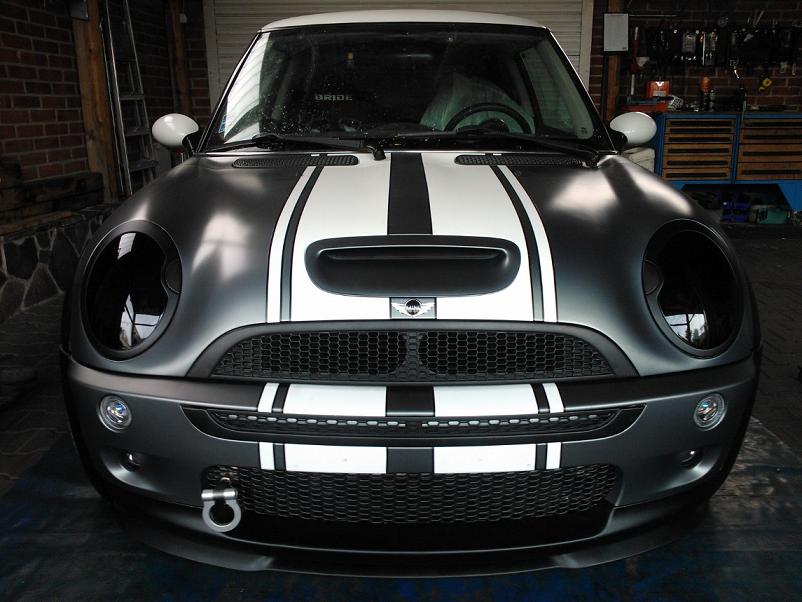

na STK mam znamych a pre policajtov mam certifikat na tie folie.Sice neni od nich ale to oni nevedia a je na nom napisane ochranna folia na svetla cierna :D Takto to vyzera

No ty krawo... tak tohle aby si prosvitil budes potreboval idealne reflektor z fotbaloveho stadionu... tady zadna vybojka nepomuze

ale ked zapnes svetla vecer tak to normalne svieti neni to cierne ako ked su vypnute.len z auta slabo vidim.odfotim to vecer ako to svieti.to je nejaka folia co prepusta 90%svetla ale svieti to slabo

Mini in BLACK ale krute 8)
ps. efekni ve dne ale v noci to bude pri sebelepsich vybojkach tragedie
 Předmět příspěvku: Re: Ziarovky mini D2S alebo D2R pomoc
PříspěvekNapsal: 31. kvě 2012 16:18
Vááuuu mylsim, ze to je naprosto paradni. :idea: Tak jako u folii na oknech to ted vypada prakticky nepropustny, ale verim, ze to pri rosviceni nebude tak hrozny. Castecne to stini to je jasny, ale muze to byt dobry. Mozna bych poladil mlhovky a pri nejhorsim je pouzival jako pridavny svetla. V mlze je stejne moc nepouzzijes. :banana:

ked zapnem hmlovky tak je to dobre teraz jazdim tak :D Ale zajtra prijdu tie vybojky tak uvidim co to povie

Kde sis nechal dělat pruhy? :) sou fakt husté... jinak nechceš vyfotit svítivost těch světel? :D docela by mě to zajímalo :D
