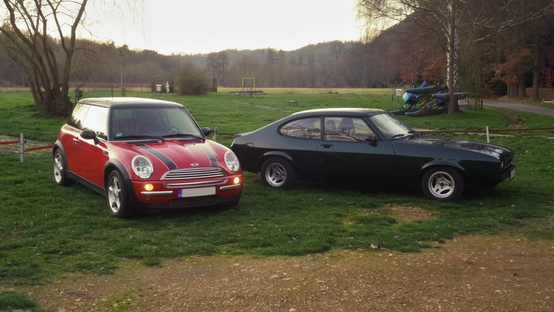

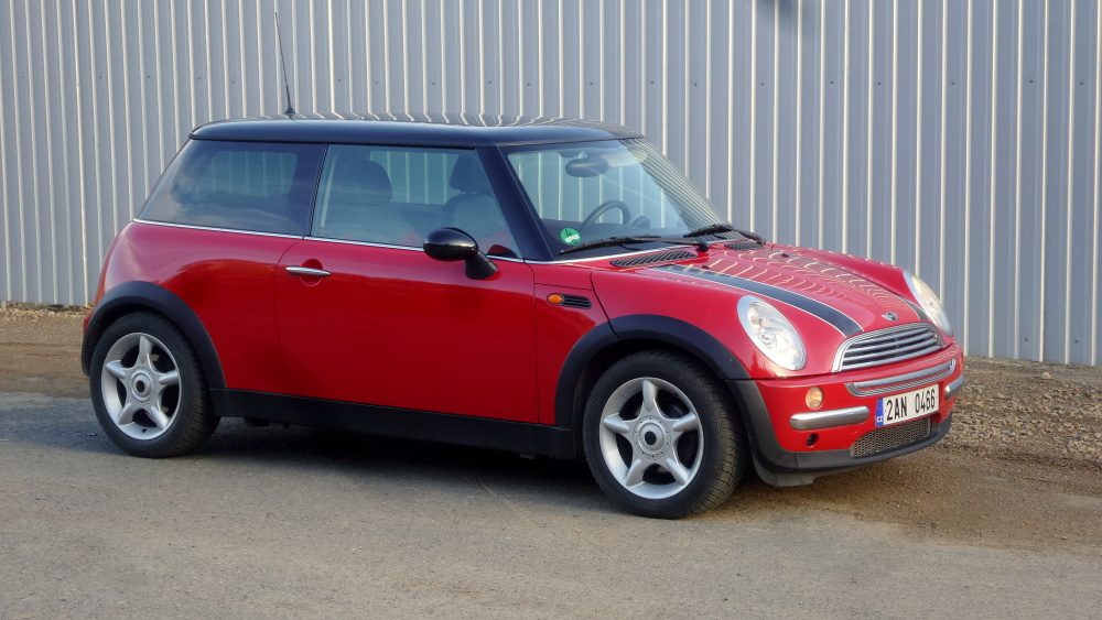

Tak se taky přidám. Chtěl jsem zase něco malýho pro zábavu s benzínovym motorem (GT4 je zrovna na špalkách). Původně jsem měl v plánu pořídit Clio Sport(ph2), ale špatně se shání a pak jsem si všiml že za stejný nebo i nižší peníze se dá sehnat Cooper. Tak bylo rozhodnuto. Chvíli jsem laboroval jestli Sko nebo jen obyč a nakonec vyhrál rozum nad srdcem. Na prodej je jich docela hodně, ale skoro všechny maj stejnýho jmenovatel: 1) nulová výbava 2) prodává je bazar 3) neveselá barva. Nakonec se naskytl tenhle jen 15km od bydliště. Okamžitě jsem tam letěl a i přes některý neduhy, jsem už podle fotek věděl že v něm pojedu domu. Podmínkou pro mě byl hlavně tempomat - dálnice je bez něj utrpením, plus je tam toho trochu navíc. Ale hodně jsem se divil když jsem zjistil že auto s cenovkou přes půl mega, nemá sériově pal. PC ?! :shock: Snažim se dát Miníka do kupy, na to že ho měl mechanik, tak teda nic moc. Musim uznat že jízda v něm mě neuvěřitelně baví, asi jsem ještě nikdy neřídil zábavnější auto. Do ted byl vrcholem mé řidičské nirvány ex služební P206 VAN 1,1l s 60k. Což asi spoustu lidí pobaví, ale věřte mi že 850kg dělá divy, hlavně po Praze. Jediný co mi trochu vytočilo, když se kolegyně v práci vyjádřila, že to je auto tak pro holku. Ale co, ona ať si myslí svoje, já i vy víme kde je pravda :)

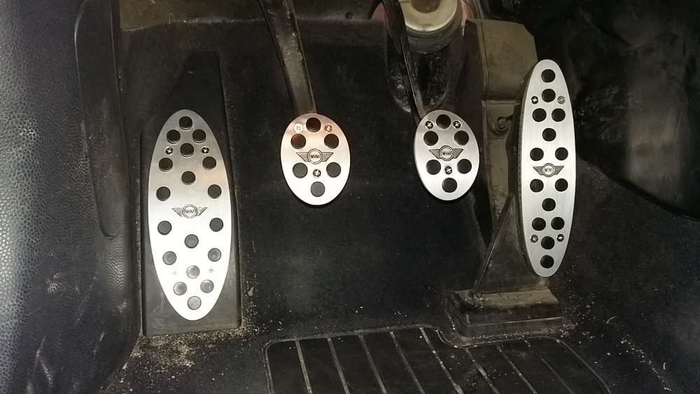

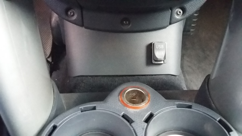

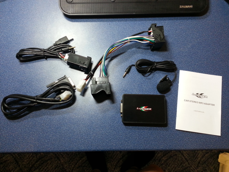

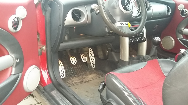

Tak dneska jsem si namontoval hliníkový pedály, ano je to čína, kvalita mi přijde víc než dobrá, akorát se musely vrtat pedály, ale to mi nevadí. Ty starý gumový návleky už to měly vážně za sebou. Navíc mi přiše i Mini deštník (taky čína) a jestě foto jak mám vyvedenej vstup pro USB a AUX k bluetoth jednotce, dneska jsem přes ní zkoušel i volat a funguje parádně, auto vám začne celí divně vyzvánět(nepustí vyzvánění který máte v mobilu, ale jiný), ale nezkoušel jsem to zvednout přes volant, to popravdě nevim jetsli jde. Navíc USB vstup funguje i jako nabíječka.
Poznámka: pedály

Poznámka: bluetoth místo CD chargeru

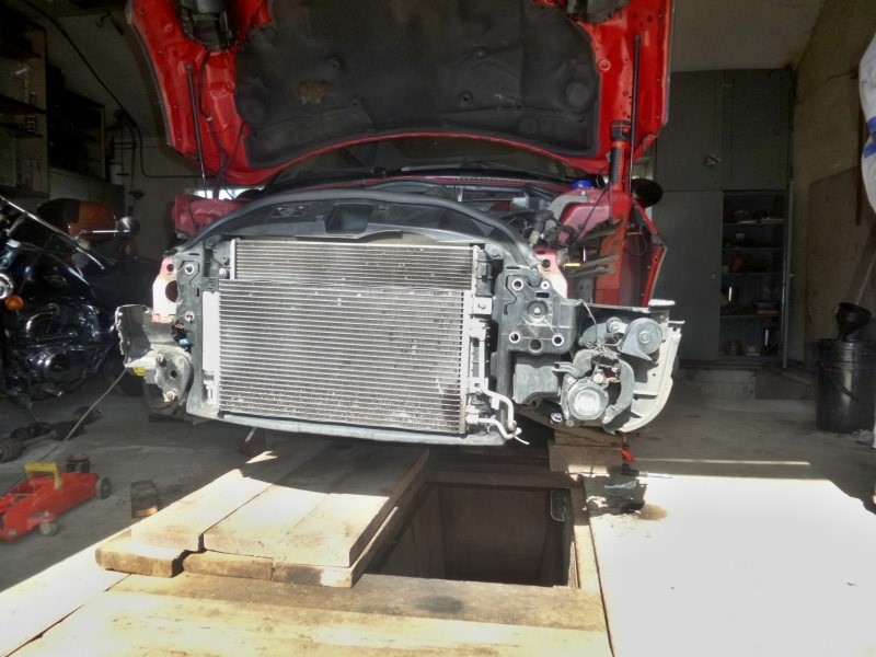

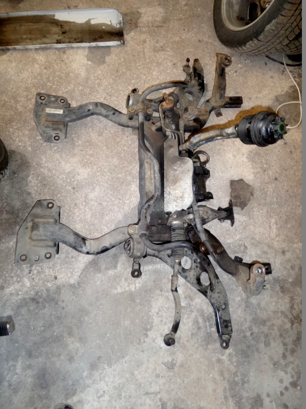

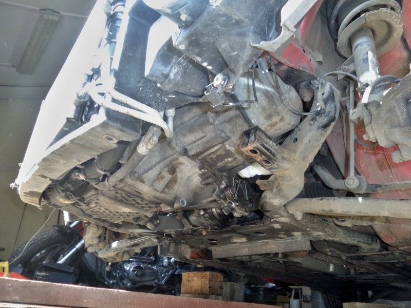

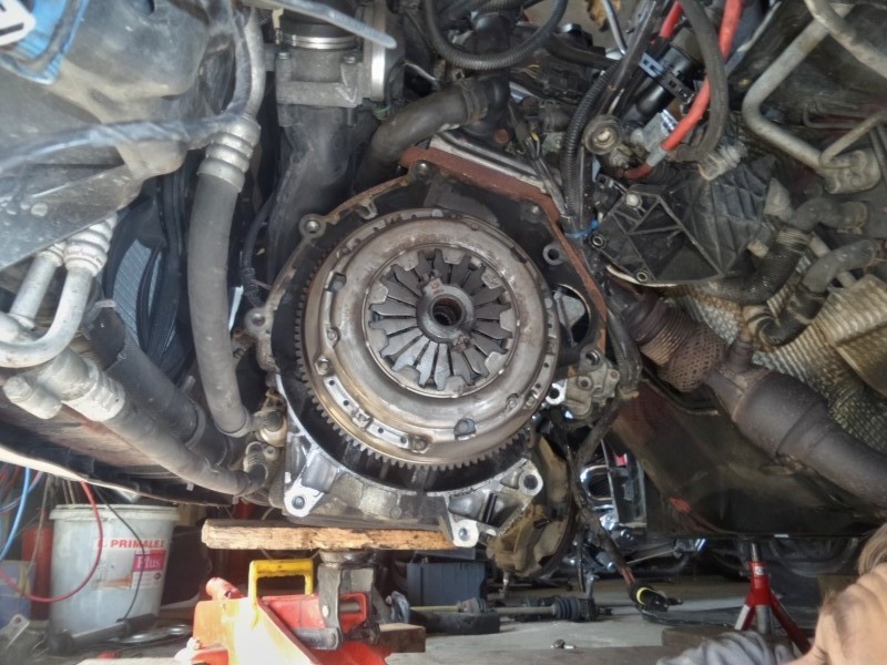

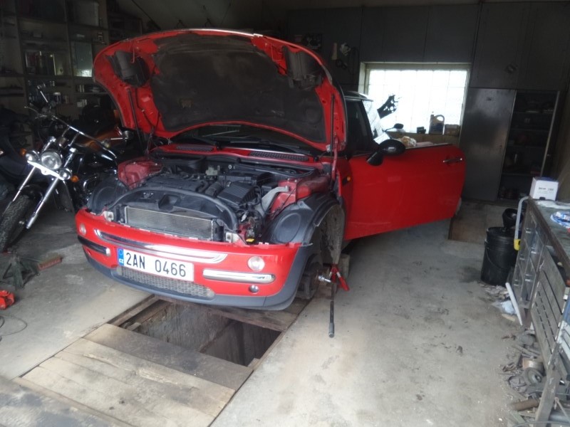

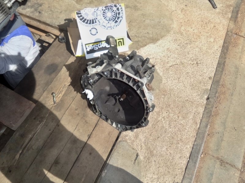

Včera jsem se vrhl s kámošem na výměnu spojky, ta stávající už při rozjezdech nebyla nic moc. Mno musim uznat že práce o dost těžší než jsme oba čekali, všelijak jsme se snažili vyhnout tomu aby jsme museli vyndat spodní pomocnej rám a odstrojit defakto celej čumák, ale po všech pokusech jsme nakonec zjistili, že to jinak nepujde. Na podruhý už by byl člověk moudřejší a měl by to asi za polovic času, takhle nám jen demontáž zabrala cca 7h. Vzhledem k tomu že obě gufera na převodovce prosakujou, tak jsem se rozhodl je vyměnit, tzn převodovka je zatim stále venku a čekáme na díly. Ve výsledku dostat převodovku ven neni tak těžký, ale nevyhnete se demontáži skoro všecho co na tom čukámu je a to je dost otravný, aspon že dostat ven celej pomocnej rám s řízenim atd. neni vlastně moc náročný. Jinak cena spojkový sady za 2600, mi přijde úplně super, to jsem nečekal.

Vitej do klubu ! Krasna prace, ale po druhe bych to delat nechtel :bigups:

Diky, je fakt ze prace to je otravna :-! Uz je spojka na miste a konecne jsou rozjezdy a coufani zase bohulibou cinnosti a ne necim za trest :)

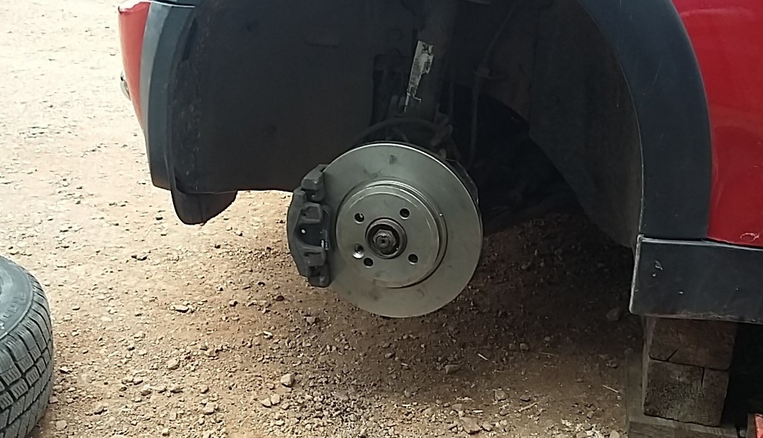

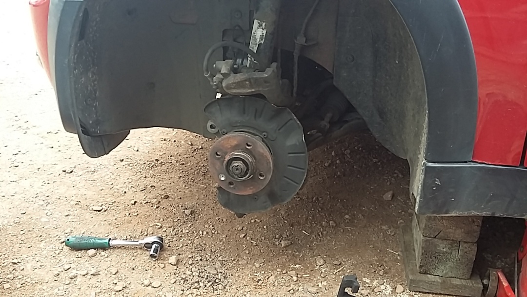

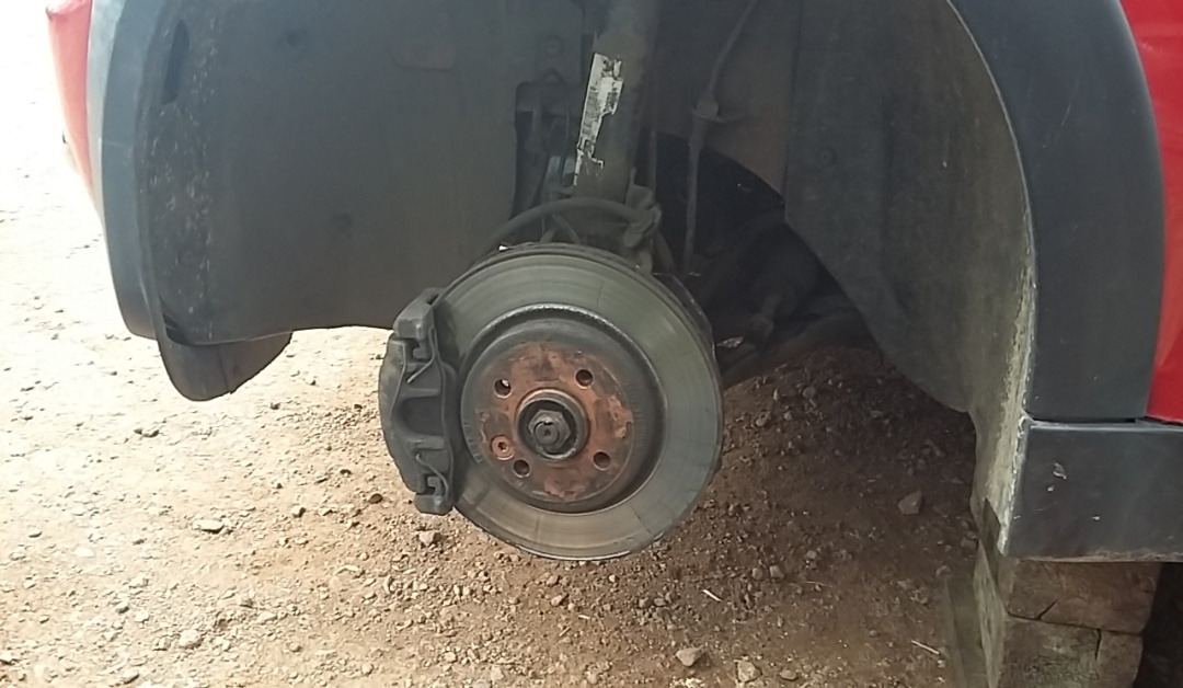

Dneska přišla ještě na řadu výměna předních brzd, stávající by ještě chvíli fungovaly, ale brzdy jsou jedna z mála věci co v autě vážně nerad nepoužívám, dokud nemám fakt problém.
Pak se na ně potřebuju ale vážně spolehnout. :) Tim asi pomalu končí věci co mám v plánu na Miníkovi udělat. Už jen někde sehnat ty facelift přední světla a budu úplně spokojen.
