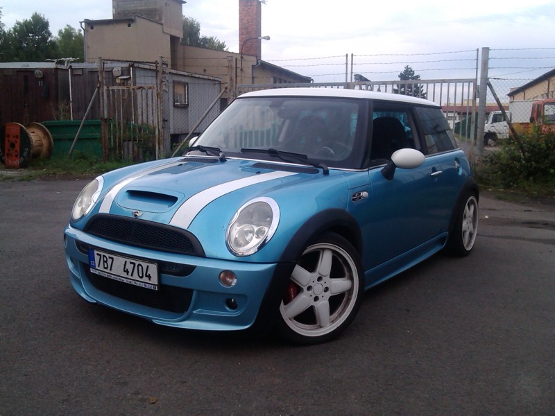

Někteří z Vás už zaznamenali (na Narozemini nebo na výletu za sněhem do Pece p. Sněžkou) že se naše rodinná stáj rozrostla o další New Mini. Jedná se rovněž o Cooper S R53, ale tentokráte s plným českým rodokmenem, sahajícím do půlky roku 2003, kdy bylo zakoupené v brněnském dealerství a dovybavené díly z dvorní ladičské firmy AC Schnitzer. To, jestli v prodejně nebo přímo v Německu, už prameny neuvádějí.

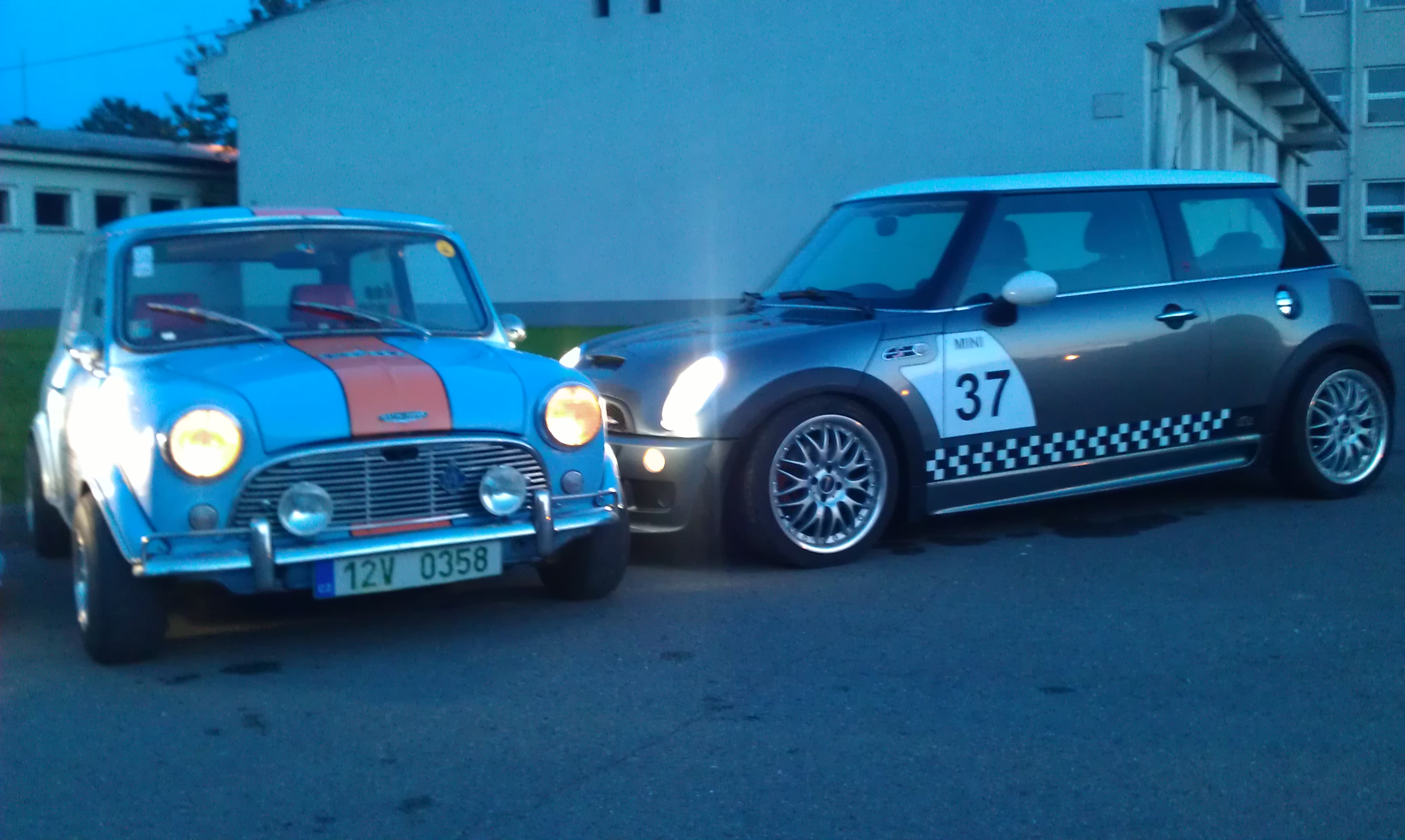

A jak se mi to přihodilo? Jelikož jsem, troufám si říct, už dlouholetý minikář a nadšenec, tak po letech krásně prožitých za volanty klasických Mini nastala doba, kdy se mělo koupit auto pro přítelkyni, protože stařičký, ze všech stran obouchaný Rover 214, už nevyhovoval požadavkům na novou práci, kdy potřebovala být stále mobilní i snadno zapamatovatelná a reprezentativní. Dlouho jsem vybíral takové auto, které mi radil rozum.. ale vše mi přišlo fádní nebo zbytečně nabubřelé.. chtěl jsem auto, které uspokojí její požadavky na design a přitom člověk bude mít radost, že se za volantem vyblbne.. nakonec se tehdy naskytla možnost koupit Dark Silver Cooper S R53 a (o té dobrodružné výpravě a následné garážové akci, si můžete přečíst zde viewtopic.php?f=29&t=5975&p=48708#p48708) a tehdy jsem do toho spadl.. jak víme, Mini je kultovní auto a skládanka.. A stejně jako třeba H-D anebo u Brouků, nikdy nenajdete na světě 2 úplně stejné auta.. a tak se začalo upravovat, ladit, shánět těžko sehnatelné díly.. a najednou nám auto přirostlo k srdci více, než jsme si na začátku vůbec mysleli.. začali jsme se přetahovat o klíče a kdo bude řídit při každé cestě z domu.. oba máme zálibu ve sportovní jízdě a tak se ukázalo, že onen podmanivý zvuk pískajícího kompresoru je nám osudný..
Současně už pár let mi v garáži stál dvoumístný sporťák Chrysler Crossfire. Auto, které buď nadchne nebo odrazuje svým designem.. já patřil mezi ty, kterým se ten retro americký háv líbil.. měl jsem to jako letní svezení. Přes zimu RZ v depozitu. Na pohled "eyecatcher", ale kámenem úrazu byl motor a převodovka.. z 3.2l V6 hoši od M-B (jehož techniku auto ukrývalo) vymáčkli jen 218PS a to v součinosti se 4st.automatem znamenalo, že auto bylo vhodné tak na dálniční cestování.. na okreskách jsem z něho měl pramálo radosti. Když se pak ukázalo, že za dva roky od STK k další STK jsem ujel něco málo přes 3tis.km, tak bylo rozhodnuto.. auto se vydá do světa, protože je nadbytečné a peníze se dají využít určitě rozumněji.. inzerát zabral rychleji než jsem myslel a dotyčný si pro něj rovnou přijel vlakem.. peníze se odložily na hromádku a byl chvíli klid.. pak jako blesk z čistého nebe přišel po netu od kamaráda odkaz na Mini, který nešel jen tak přejít jako desítky dalších.. takže hned telefonát prodejci a na druhý den naplánovaná cesta do Brna.. v myšlenkách mi probíhalo, ať jsem silný.. Crossfire jsem přece prodal, protože byl nadbytečný a teď bych měl koupit další poměrně úzce účelové auto? Byl jsem teda odhodlaný auto nevzít, pokud by byl nějaký zásadní problém, ten se ale při obhlídce neobjevil, a tak zpátky jsme jeli už dvěma auty..

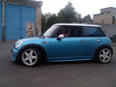

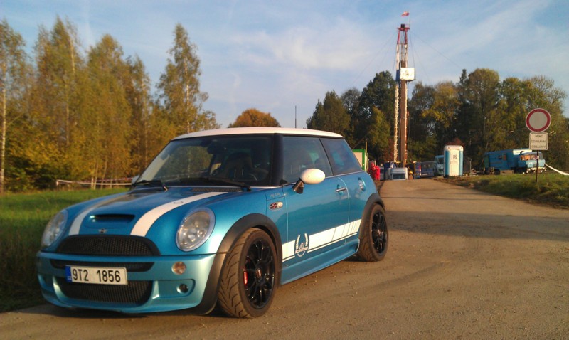

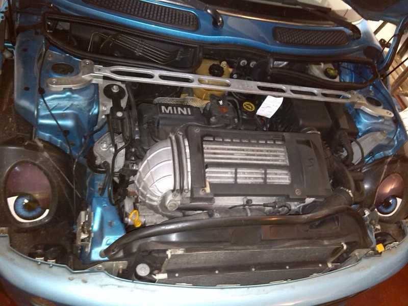

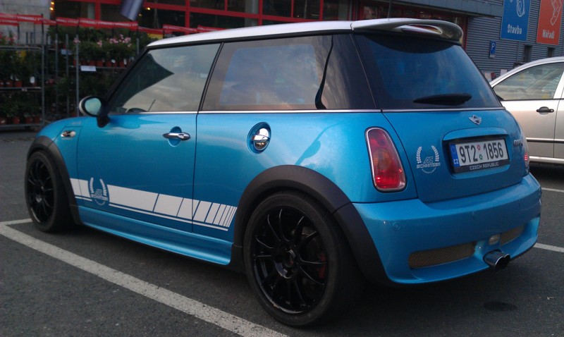

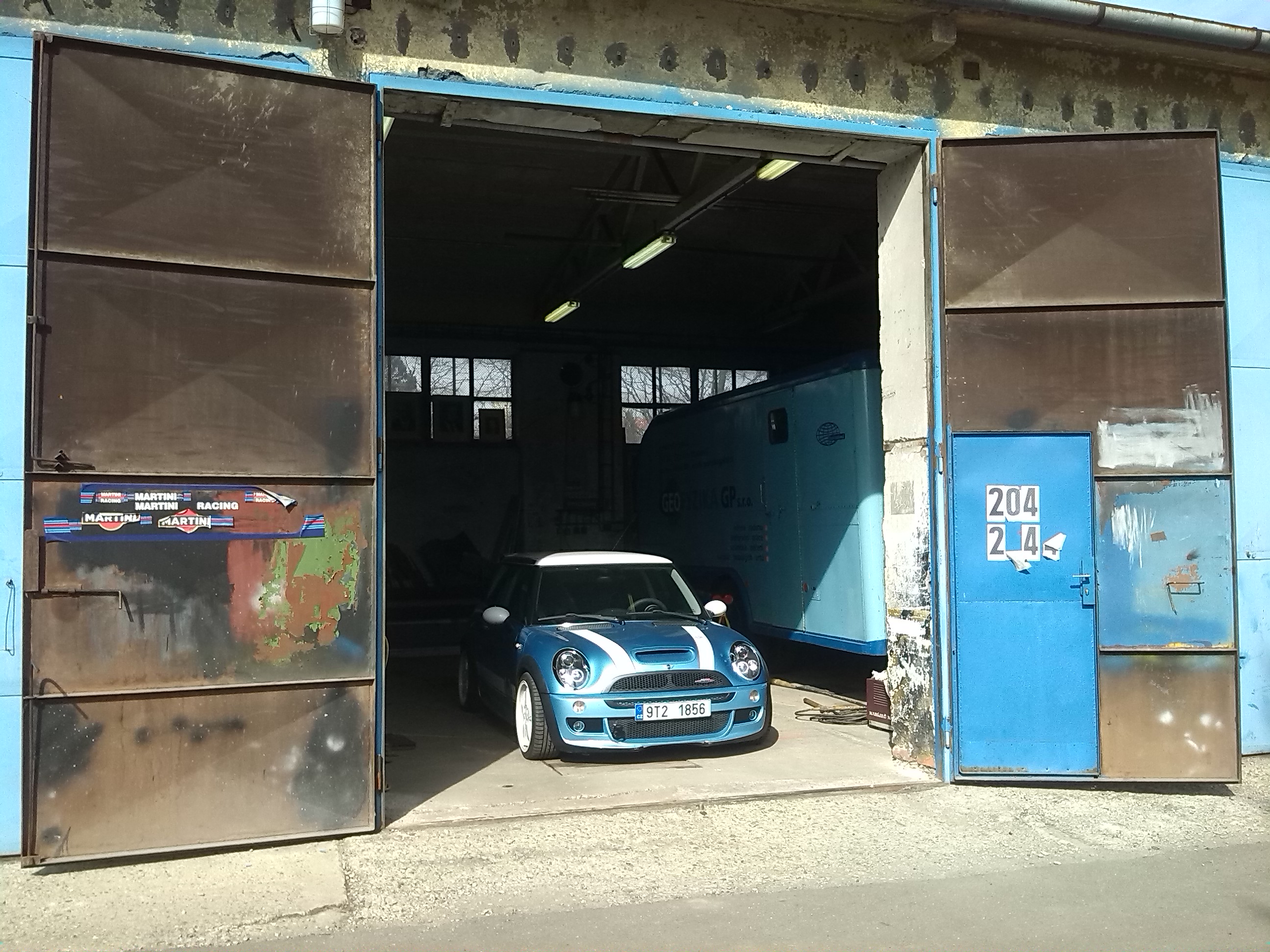

Něco málo o autě.. jedná se o R53 barvy "Electric Blue" v kombinaci s bílou střechou a zrcátky, z půlky roku 2003, koupený v ČR s najetými poctivými 141tis.km a servisní knížkou (podařilo se sehnat relativně dost informací o km a servisní historii v Renocaru Brno). Dokonce jsem dopátral, že původní majitel tady na fóru byl registrován, jenže na udaném mailu ani přes SZ už bohužel nekomunikuje. Mini je vybavený díly od německé ladičské firmy AC Schnitzer. Mezi ony díly patří výfuková soustava (na můj vkus možná až moc hlasitá), kola 7,5"x17" ET48 s rozměrem pneu 205/40 R17 zapsané v TP a rozpěrná tyč karoserie v motorovém prostoru téže firmy. Zvenčí má auto kompletní Works/Aero paket a kapotu lakovanou bílo-černými pruhy. Brzdy přední od firmy AP Racing s kotouči o průměru 304mm. Zadní brzdy jsou standard. Podvozek je sportovní, kompletně snížený (na tlumičích i pružinách) nastavitelný od firmy KW. Na všech kolech jsou 15mm podložky od firmy Eibach s dlouhými šrouby, (kvůli instalace velkých brzd. Originál AC Schnitzer disky mají totiž stejné ET jako OEM kola, takže by nešly nasadit a vadily by třmeny). V interiéru zaujmou především alcantara vyhřívané a polohovatelné Works sedačky (varianta Sparco), čtyřbodový pás Schroth u řidiče, tříramenný volant v kombinaci Works kůže/alcantara/carbon a alcantara/carbon Works řadící páka s madlem ruční brzdy. O audio se stará soustava Harman-Kardon.
Ani po napíchnutí na diagnostiku u odborníka OKCZ (Hradec-Králové) se neobjevila žádná skrytá nebo zásadní vada, tak nebylo co opravovat a jen se smazaly za roky nasbírané chybové hlášky o vyšťavené baterce apod., změnilo nastavení denního svícení, povolila na displeji palubního počítače otáčkoměru volba ukazatele digitální rychlosti a nastavilo stahování okýnek.

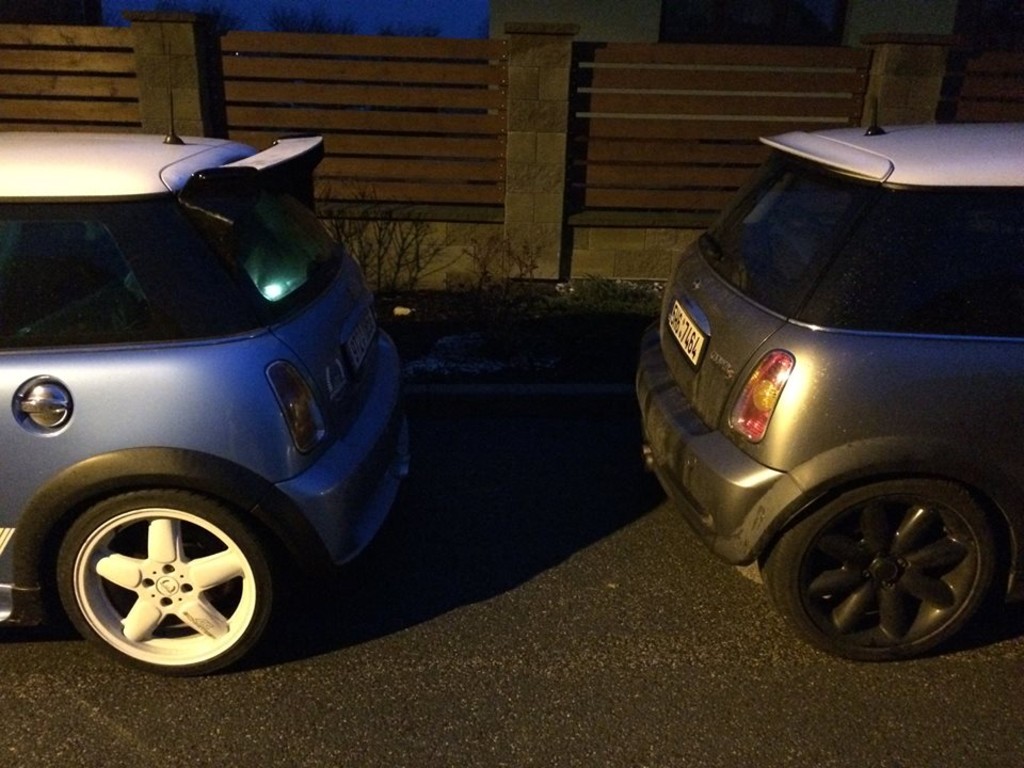

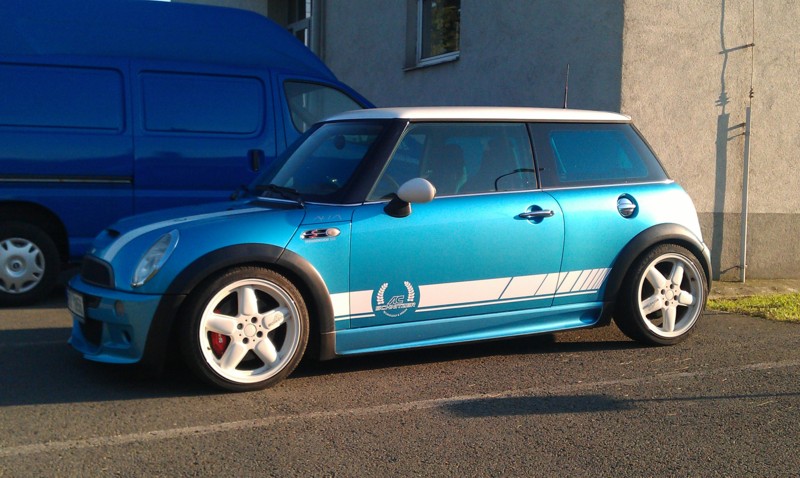

A tak se stalo, že nám teď na parkovacích místech před domem stojí dva naleštění "supercharged" krasavci.. a už se nehádáme kdo bude řídit.. :-) zimní pneu v rozměru 205/40 R17 jsem sice koupil a nazul na bílé kola, ale spíše z preventivních důvodů a k vůli výletu do Pece p.S., ale jakmile se o vládu opravdu vážně přihlásí paní Zima, tak půjde stejně do garáže k zimnímu spánku..

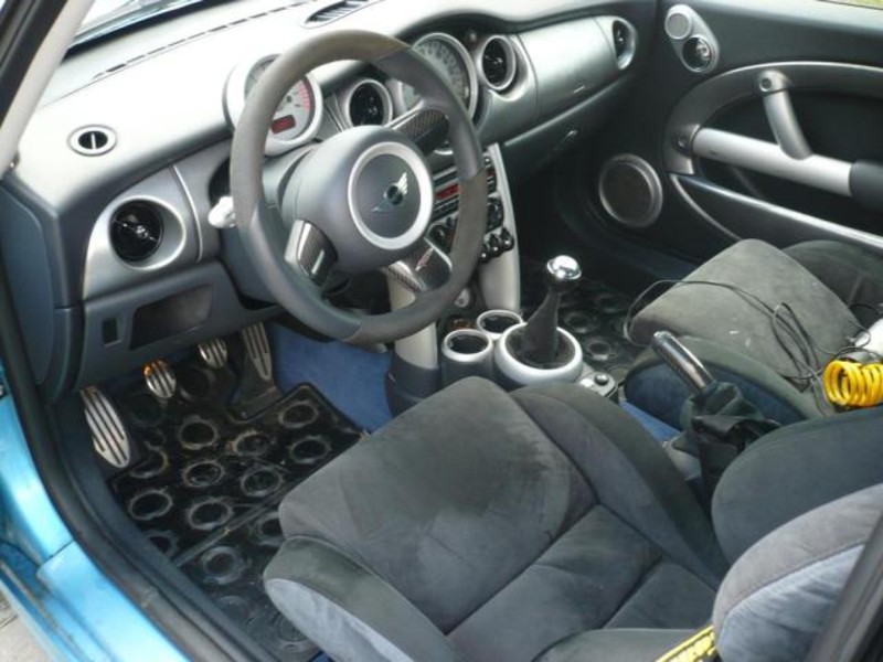

Poznámka: mám slabost pro tříramenné volanty
Poznámka: pořádné křesla
Poznámka: AP Racing přední brzdy
Poznámka: nový design pro dynamičtější look..
Poznámka: "Bratři jak se patří"

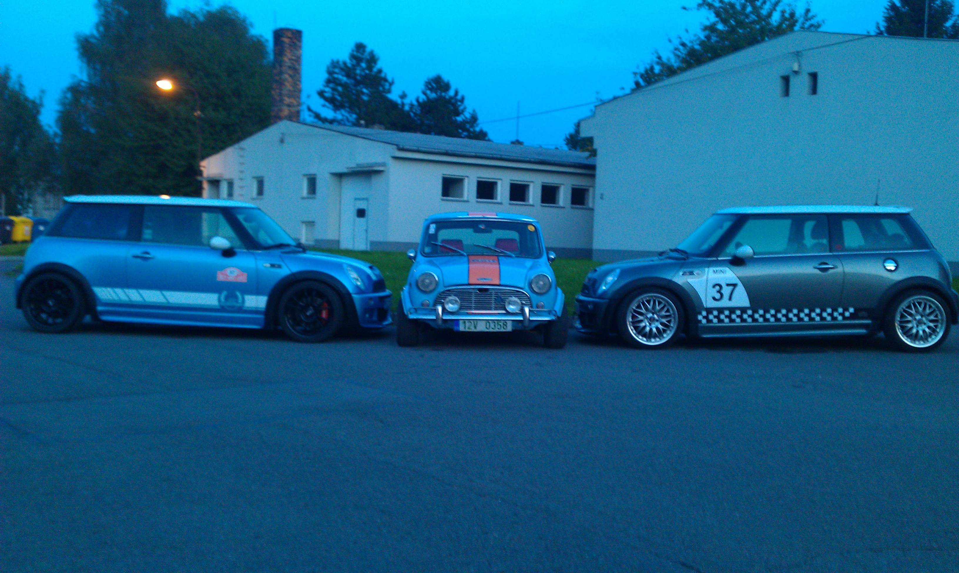

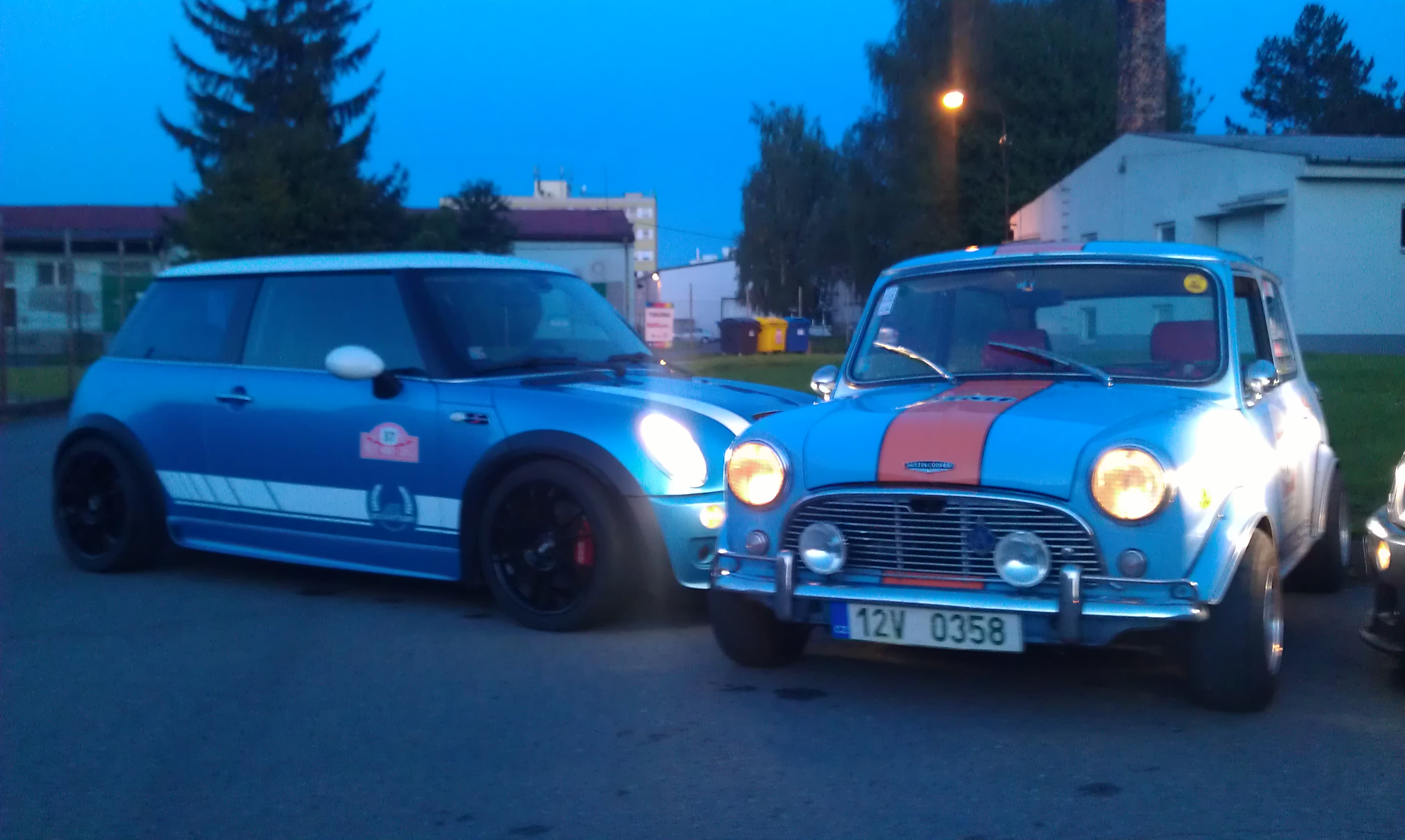

Tak Petře, stále je to plichta.. dva staré.. Gulf Mini + Innocenti DeTomaso (toho času nepojízdné) a dvě New Mini.. ale tak nějak se dá říct, že už taky MKI.. R53 (2002+2003)

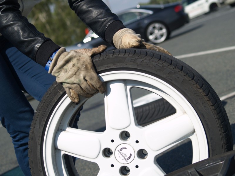

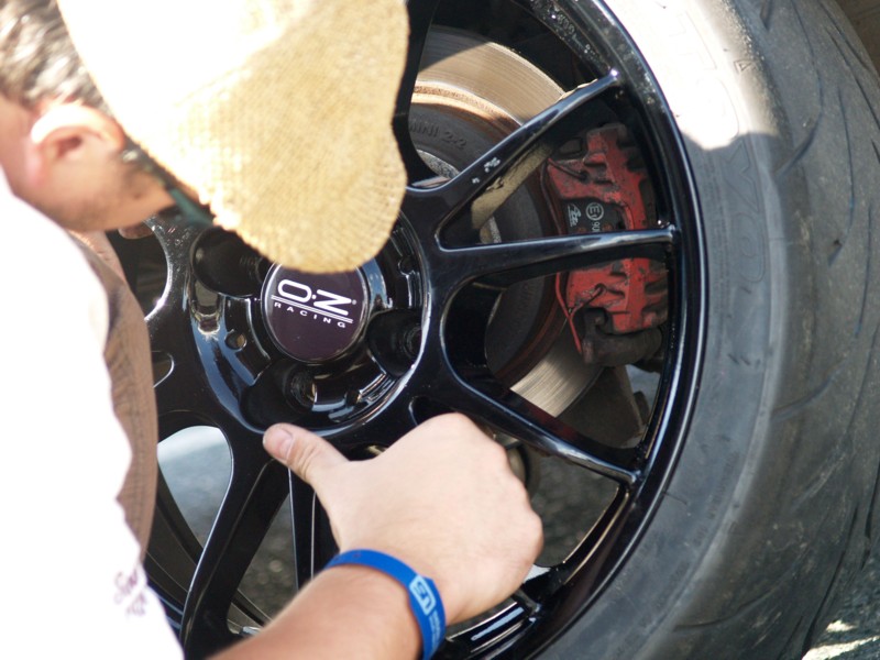

Mezi první investice patřily další bačkory na lítačku.. kola 7x17" ET 35 a na ně obout semi-slicky Toyo Proxess R888 205/40 R17
Poznámka: i do práce si občas udělá výlet..

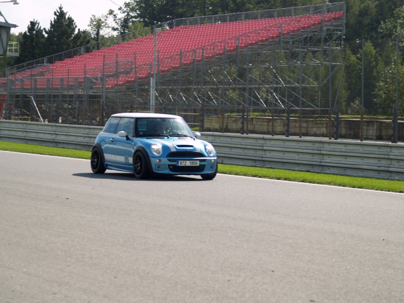

Taky si říkáte, že sníh je sice fajn, ale už ho bylo celkem dost.. raději teplotu kolem 20stupňů.. v kufru druhou sadu kol, šikovného mechanika.. a trochu volnější dráhu..
Automotodrom Brno - Masarykův okruh září/2014

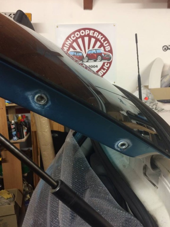

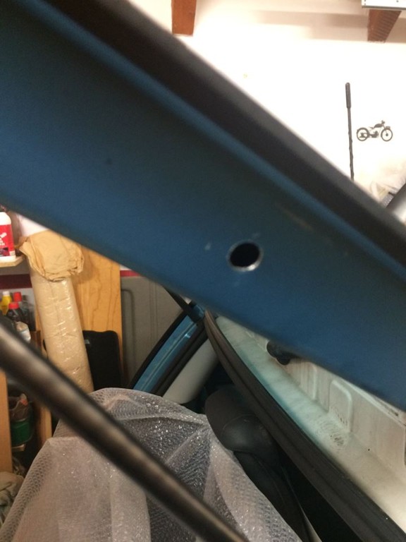

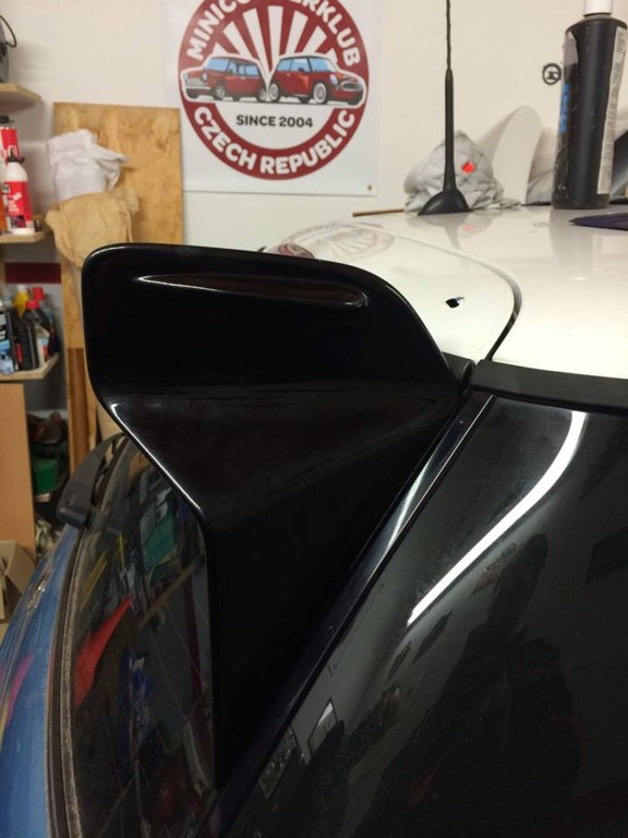

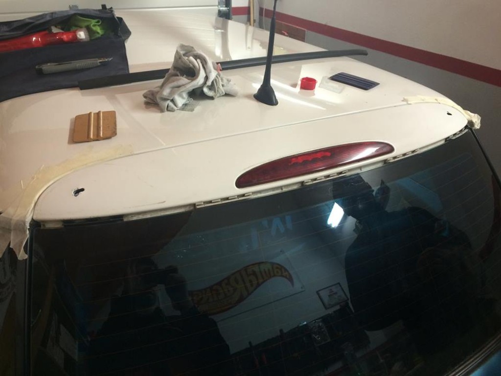

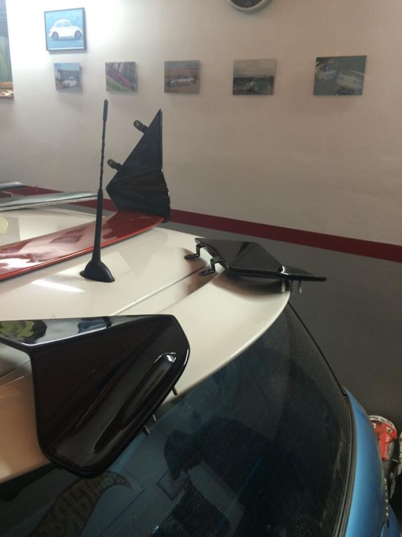

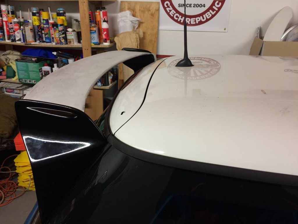

K samotné montáži.. Pokud nemáte originál OEM GP křídlo nebo jeho profi kopii Orranje G-Wing EVO2, tak jakákoli jiná varianta je pouze polotovar, který vyžaduje značnou část zručnosti a dodělávek.. Nejinak tomu bylo i v tomto případě. Laminát není zrovna nejpřesnější materiál a tak se lakovalo, tmelilo, brousilo, vrtalo, lepilo a po vyzrání polepovalo.. výsledek ale myslím stojí za to.. u auta, které je snížené+opticky přiostřené Works paketem a připravené vrhnout se bez bázně i na okruh, mi ten zadek připadal tak nějak designově nedotažený.. teď se na něj rád koukám i zezadu
Poznámka: Taková tipovací otázka? Kolik "GP style" křídel (a dílů z nich) vidíte na obrázku? :-) (správná odpověď: v garáži se v tu chvíli vyskytovaly díly na 3,5 kompletních křídel)
Poznámka: zatím jen v představách a očekávání jak to asi bude vypadat
Poznámka: "S" křídlo drží opravdu fest.. ve třech se nám to už ale podařilo nadzvednout natolik aby se dalo podřezat a "urvat"
Poznámka: po očištění střechy od houževnatého gumového lepidla, zůstanou viditelné jen dva otvory po šroubech původního "S" křídla

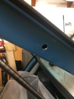

Poznámka: je potřeba vyvrtat opatrně díry do kufrových dveří, tak ať nepukne sklo.. vrchní šroub na každé straně jde ale o poznání hůře, protože se vrtá i nějaká vnitřní výztuha
Poznámka: "když nemáme kleště na nýrovací šrouby, dáme tam Loctite.. když nemáme Loctite, neuděláme nic.."
Poznámka: jedna bočnice "napevno" na svém místě
Poznámka: první fáze tmelení a zabrušování spojovacích ploch řádně ukončena
Poznámka: pro dnešek hotovo.. nechat přes noc vytvrdnout a doma až tmel dehydruje, tak dotvořit dokonalou plochu a pak polepit bílou fólií
Poznámka: porovnání "S" & "GP style" wing

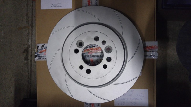

Po 3 měsíčním čekání před Vánocema od dealera AP Racing pro ČR Šenkýř Motorsport dorazily z Německa nové objednané drážkované kotouče 304mm x 24mm a desky Ferodo Racing.. tak na sezónu budeme konečně zase pořádně brzdit :-)
