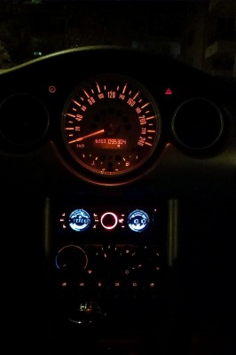

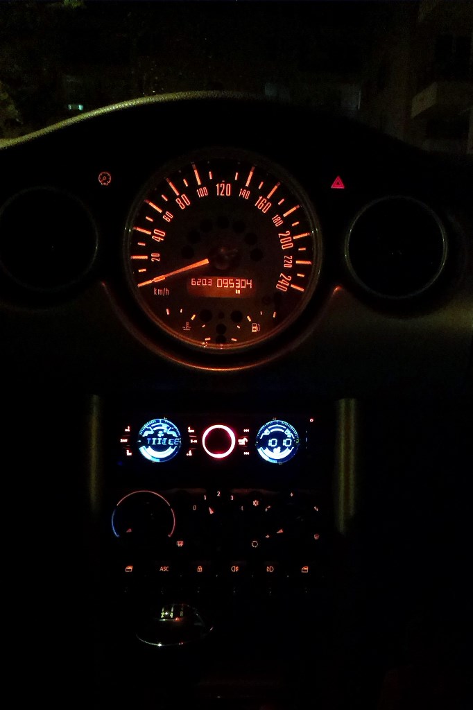

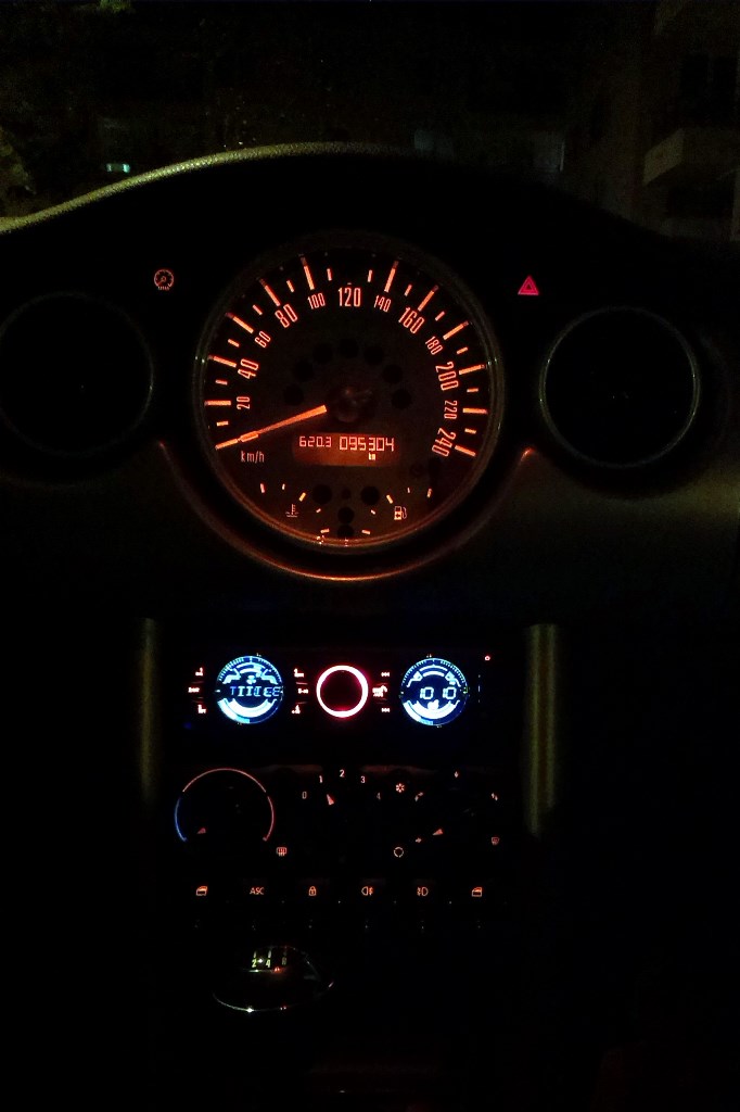

Tak radio a predne repro vymenene. POvodne radio robilo neplechu s okolitou elektronikou takze vymena bala potrebna. Vymenit samotne radio bola otazka par minut. Do radia som vela neinvestoval, hladal som nejaky lacak co ma BT a SD. Toto hra lepsie nez original, ale je tu priestor pre vyssiu kvalitu :-). Dizajnovo sa mi vsak k pristrojovke hodi.

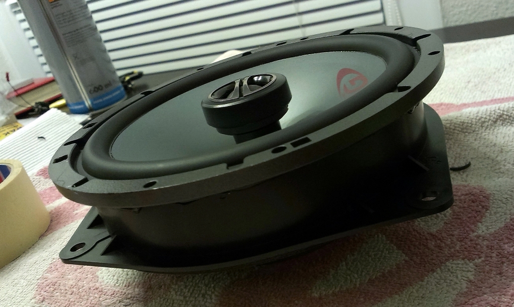

Predne repro bol porod. Povodny majitel prilepil laktovu opierku nejakym sajrajtom nakolko ked ju daval dole pouzil hrubu silu a dolamal ju. Takze hruba sila musel nastupit aj u mna a teda budem potrebovat novu :roll:

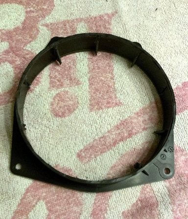

Samotne repro 16,5 mm Alpine tam samozrejme nevlezie a je potrebne spravit na repro adapter. na to som zneuzil povodne repro. Tato prestavba mi zobrala cca 3 hodky roboty s orezavacom a naslednym lepenim. Vysledok ale stoji za to, nove repro tam sedlo ako rit na serbel.

Poznámka: Novy reprak osadeny a prilepeny v povodnej upravenej konstrukcii.
Poznámka: Toto zostalo po povodnom repraku
Poznámka: Radio noc
Poznámka: Radio den

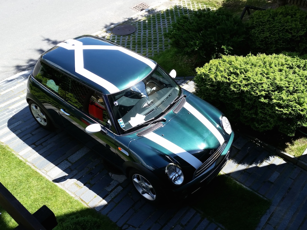

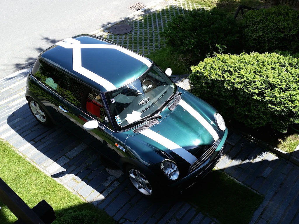

Tak som sa cez vikend trochu vyblaznil s plastidipom a inymi hrackami:
- pasy od predu az dozadu
- zafarbene plasty pod bocne smerovky
- namonotvane cuvacie senzory - elektromagnetika pod naraznik
- prilepena zadn SPZ
- LED osvetlenie noch a kufra, ostatne este nedorazil z ebay.
- a kopec cistenia a drobnych oprav...
Zaver: plasti dip, robi sa s tym dobre, dobre to ide aj dole ale na tychto par drobnosti som minul 6 sprejov. Neviem ci je to sprejom, alebo celkovo, ale krycia schopnost je velmi mala. Potreboval som cca 5 vrstiev kym to bolo OK. Zrkadla som robil par tyzdnov dozadu a zatail su OK. Presli aj umyvarkou a aj rucne umyvanie islo celkom OK.

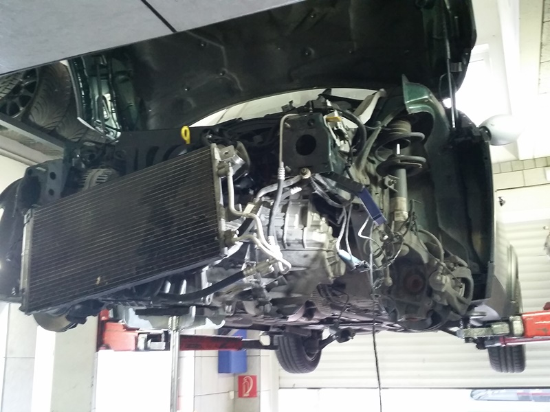

Dnes výmena spojky a tesnenia semmeringu. Žalostný pohľad :(

pred dvomi týždňami som mal to isté + výmena serva...

Spolu 470€, + spojku som zabezpecoval vlastnu za 110€. Celkom ma ta suma zaskocila, ale robil na tom vraj 14 hodin... :shock: Musim zistit co by to stalo v BMW.
Inak nova spojka paradicka, Mekucka ako roztopene maslo, krasny plynuly zaber.
