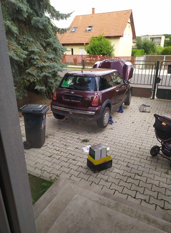

tak jsem zase zpátky, svojí R52 v "plné" jsem vyměnil teď za R50 ku do města ...
Prostě mini člověku přiroste k srdci a hrozne moc mne baví.
Plány jsou teď klasika servis, zatím jsou udělané filtry a olej, včera jsem rozleštil a zavoskoval světlomety, dneska jsem pořádně vyčistil a udělal chlazení a příští víkend to bude brzdovka a možná se podívám i na zoubek servu ... fakt hučí a štve mne to, tak ho chci vyčistit a dát novou kapalinu.
