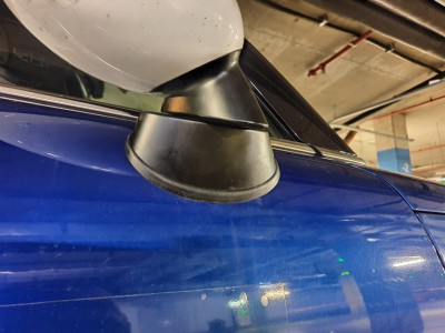

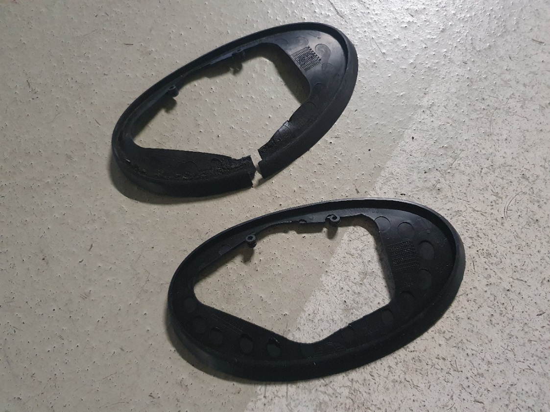

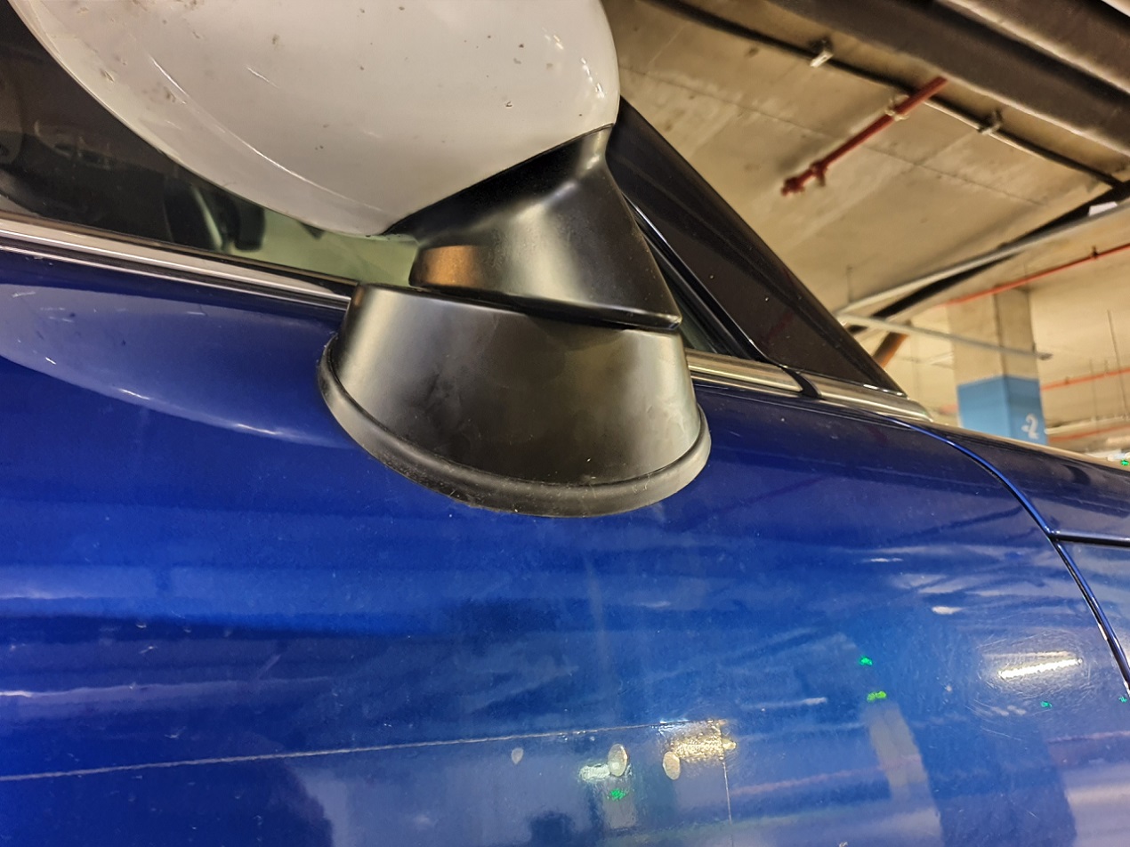

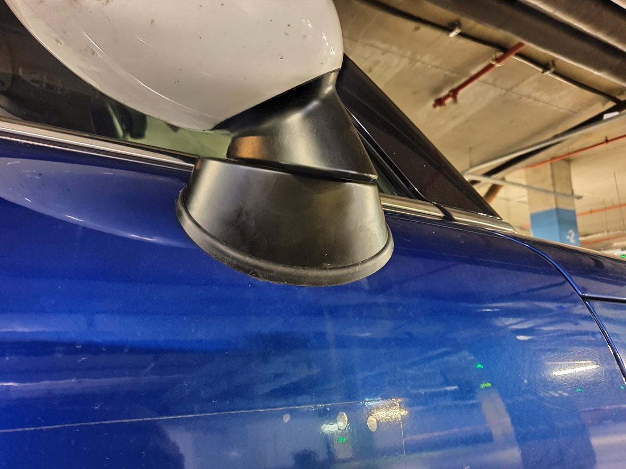

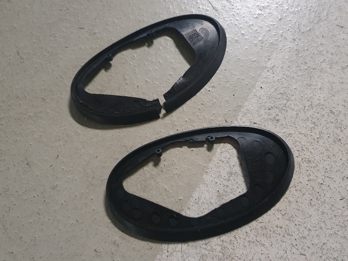

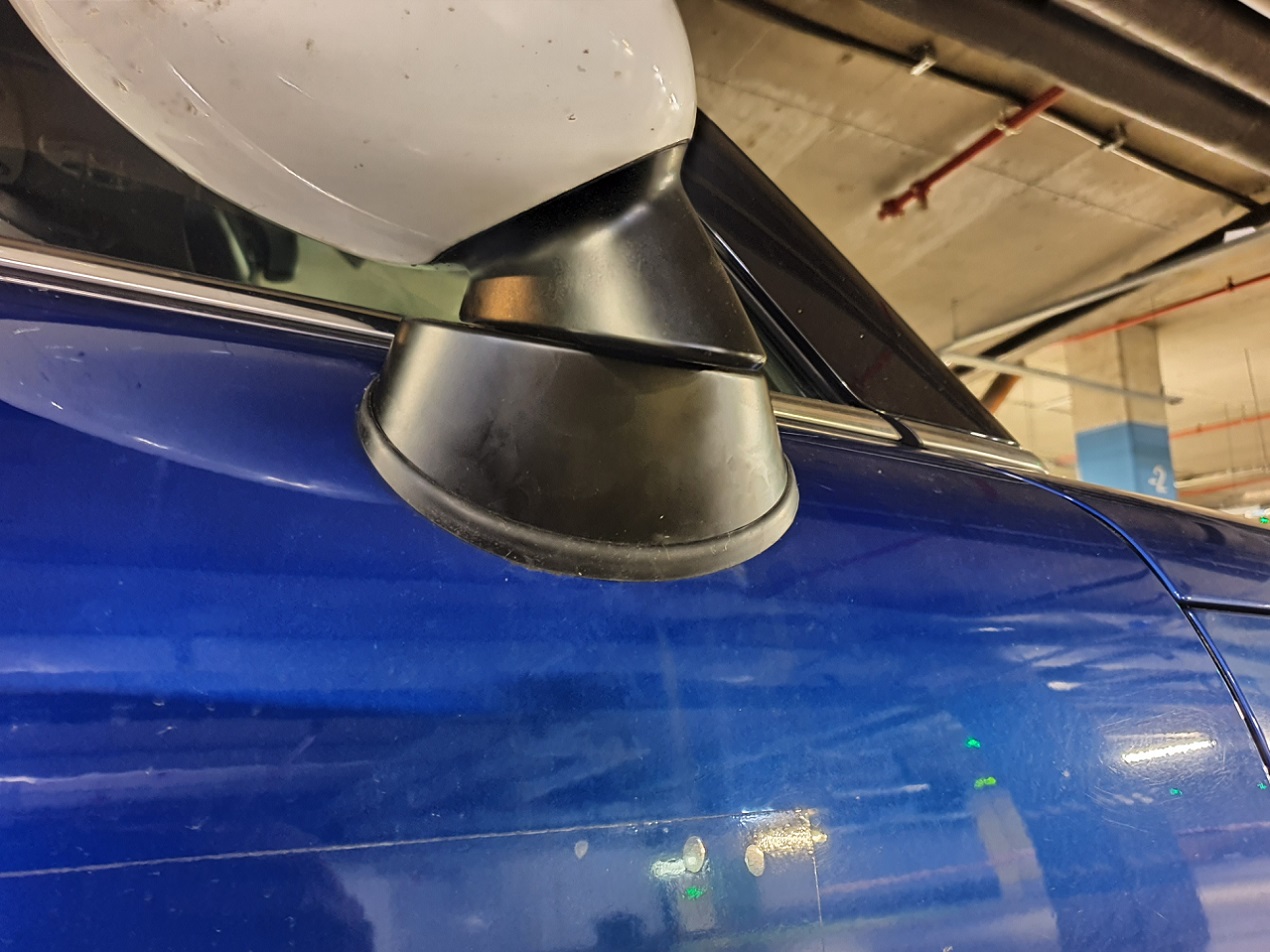

Dnes este jedna drobnost ohladom zrkadiel. Pod pravym zrkadlom mi praskla tesniaca guma, nova kupena v BMW dnes namontovana.

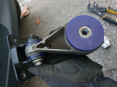

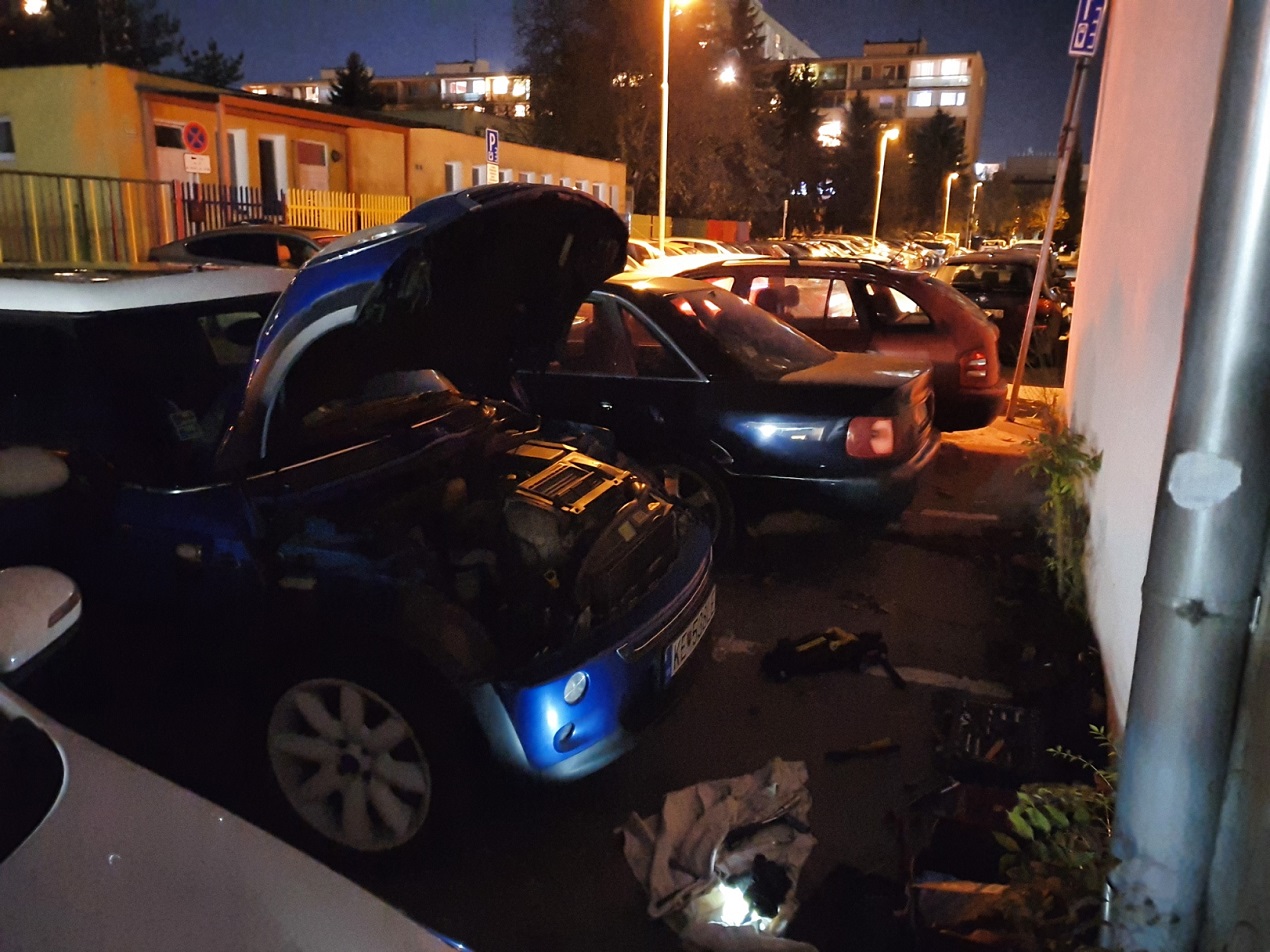

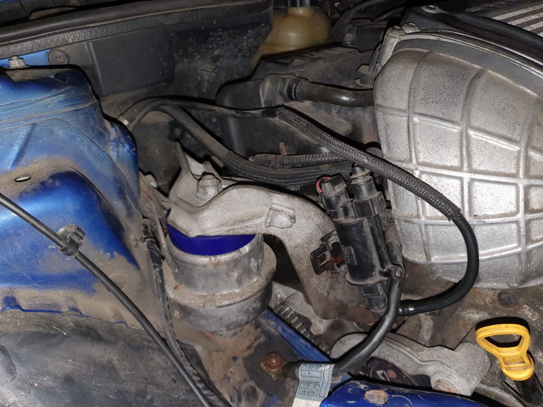

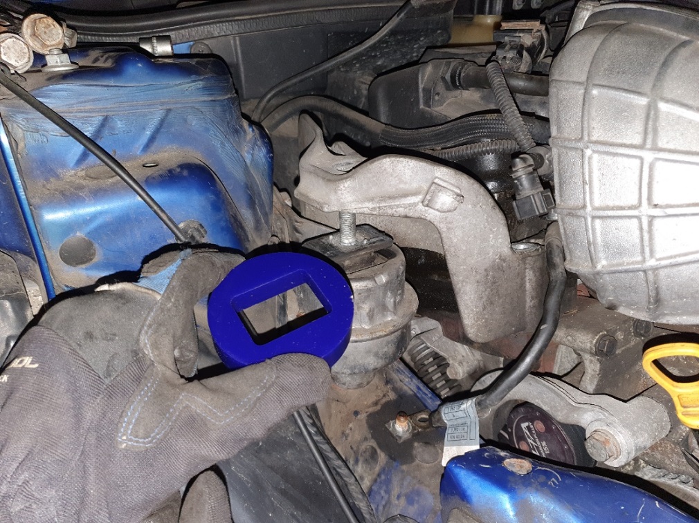

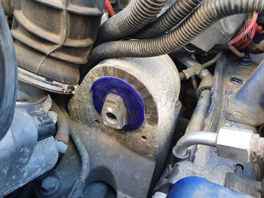

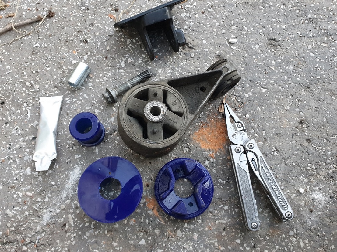

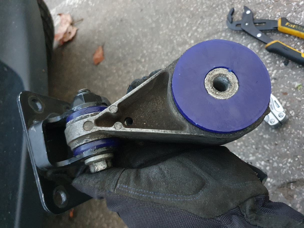

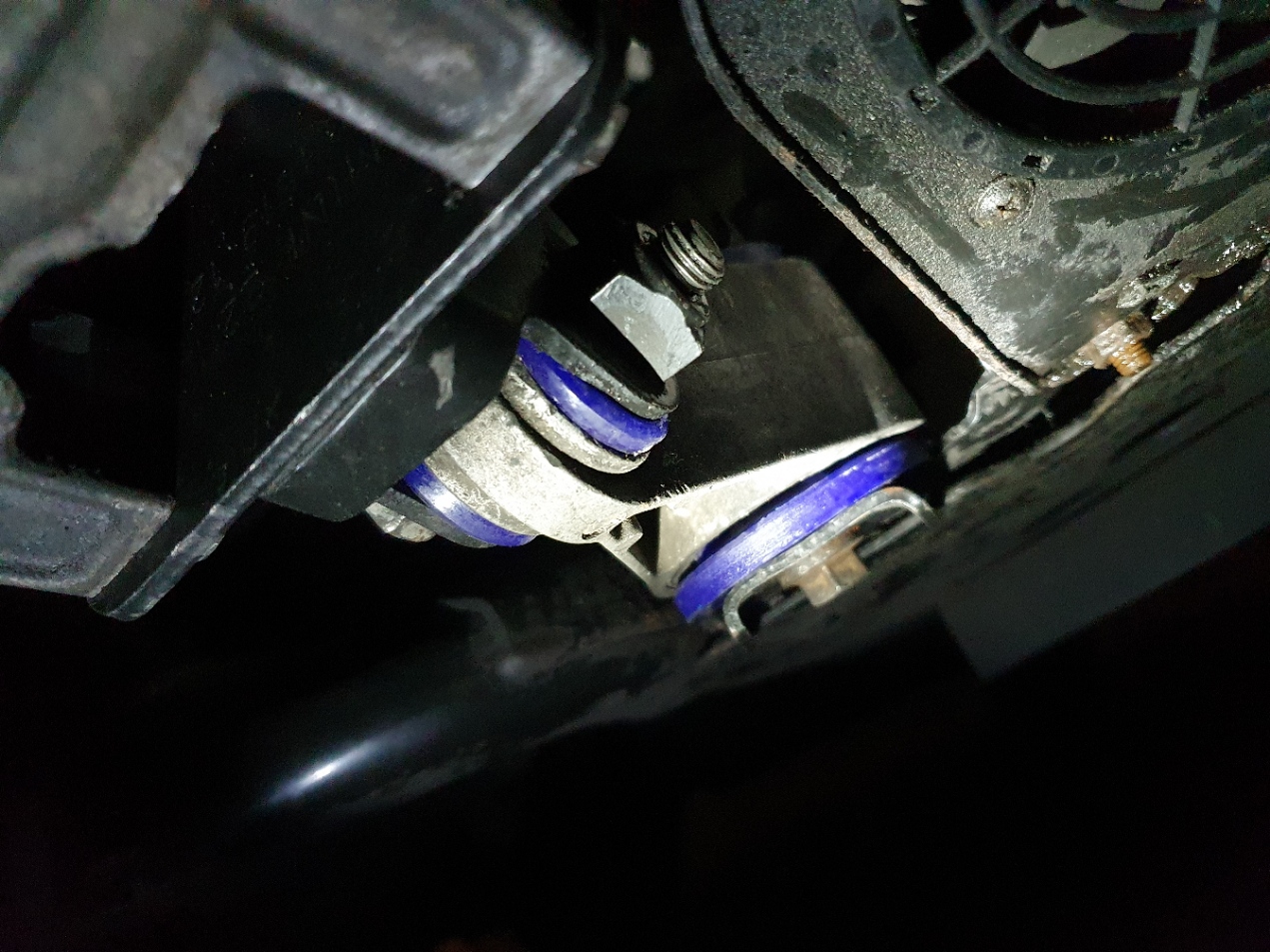

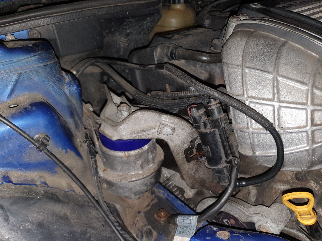

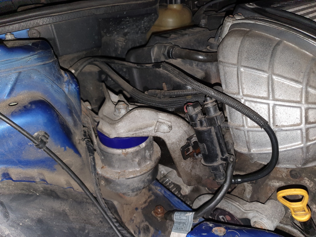

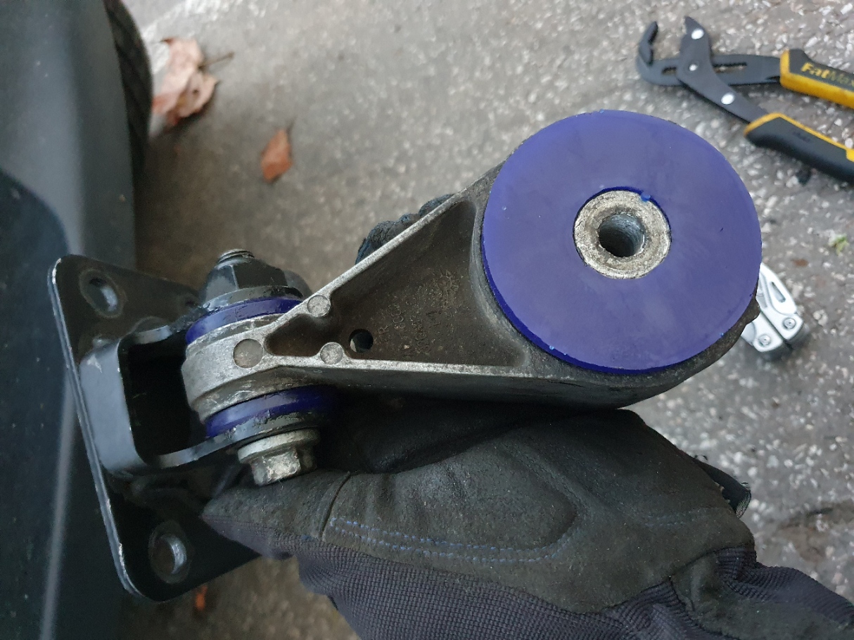

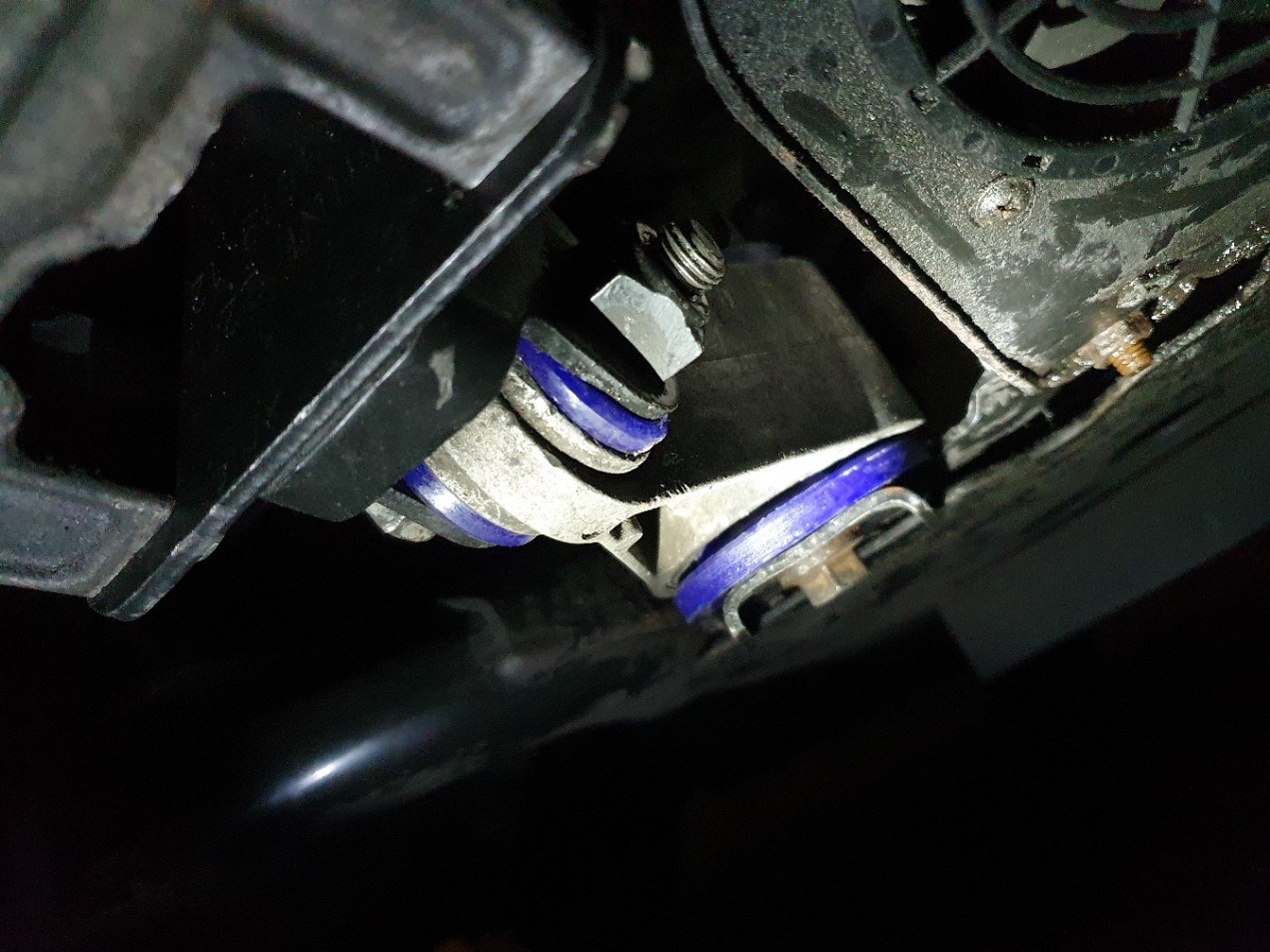

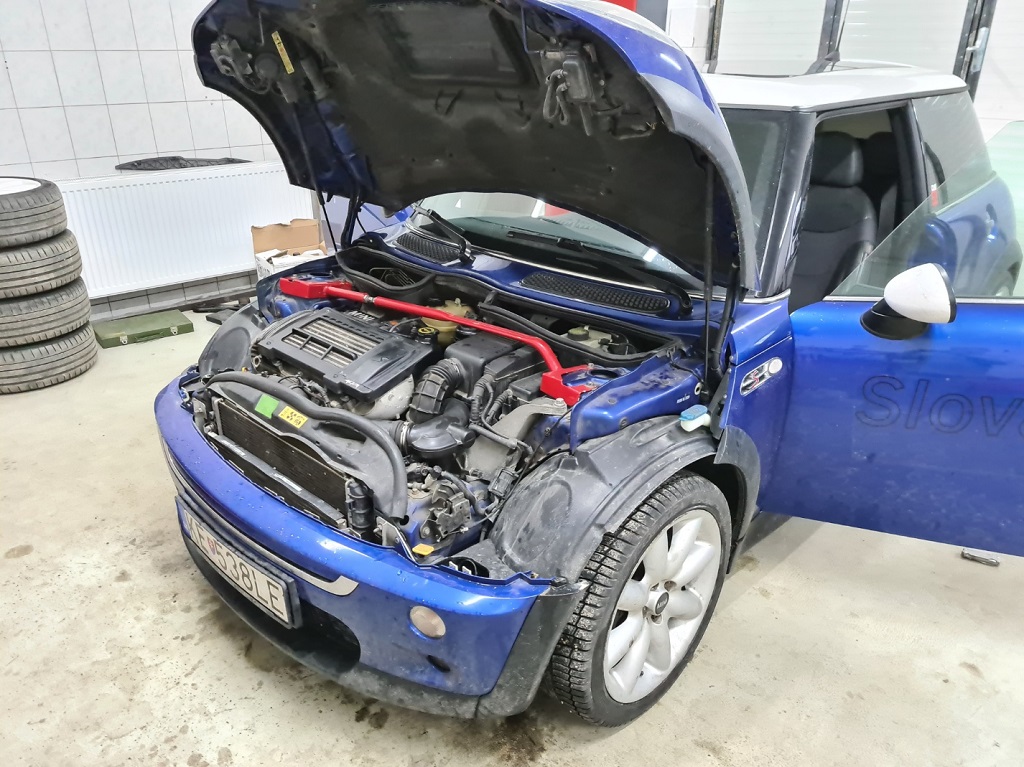

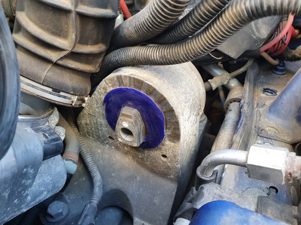

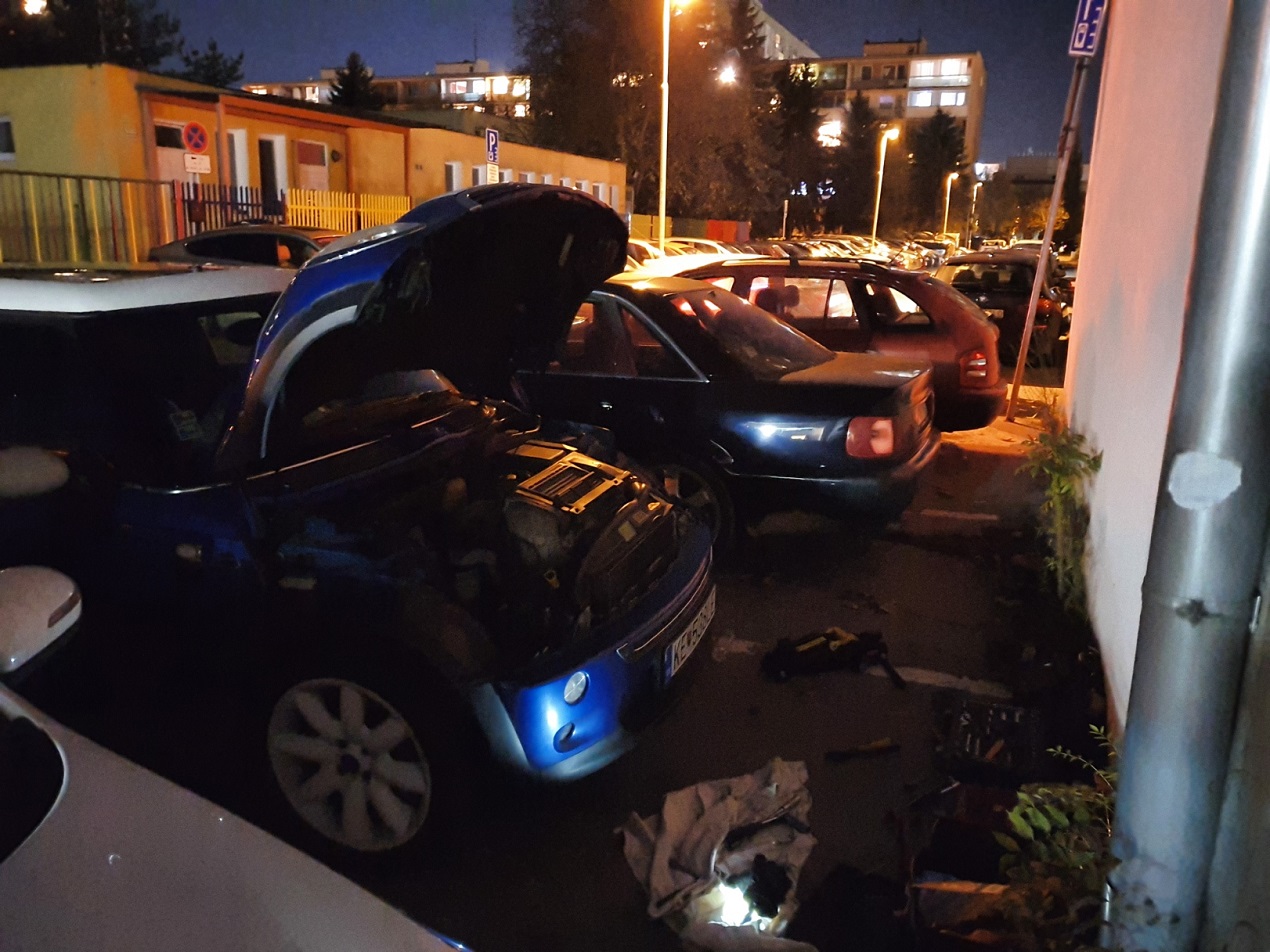

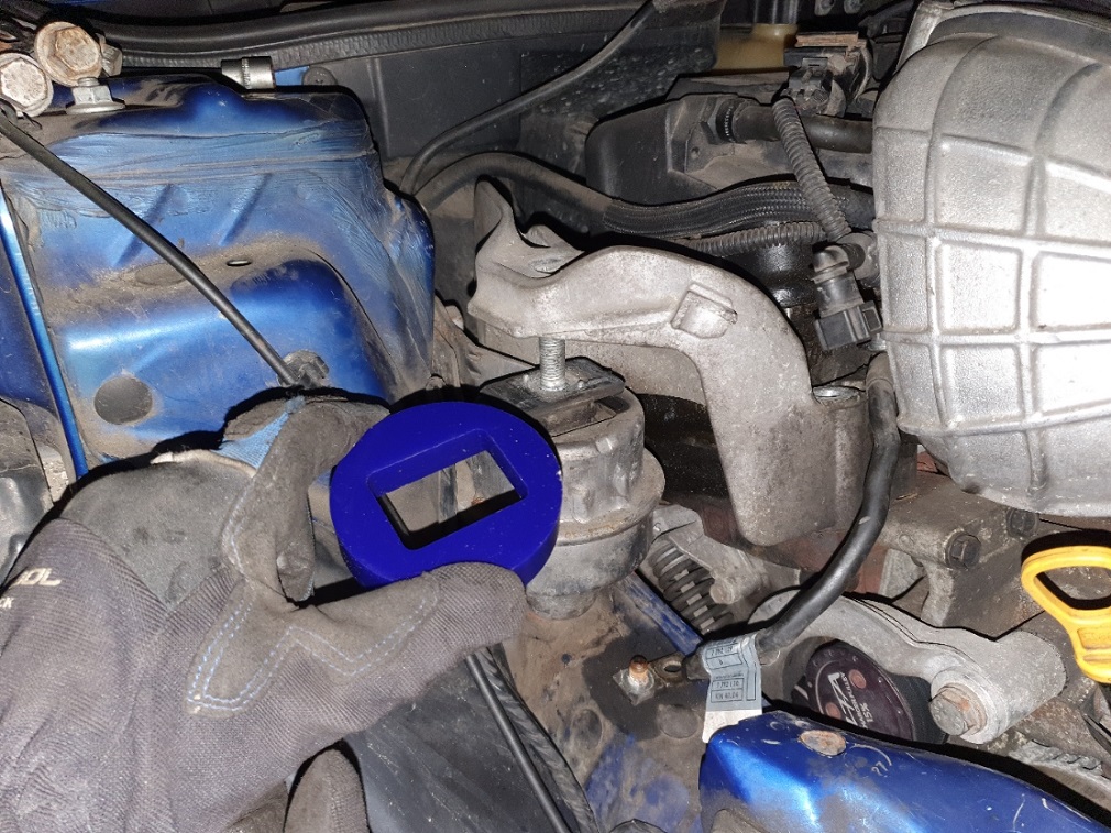

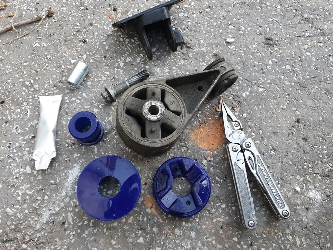

Konecne prisiel cas, zalozit SuperPro silenty zavesenia motora. Ale, asi pojdu prec a dam tam klasicke lemfordery. Velmi sa prenasaju otrasy do volantu a karoserie. Dam tomu trosku cas, ci si to nesadne. Ale ked nie, tak to pojde von.
Tak to vyzera, ked nemas garaz, ale chce sa ti robit na aute :D

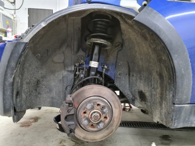

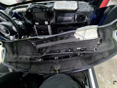

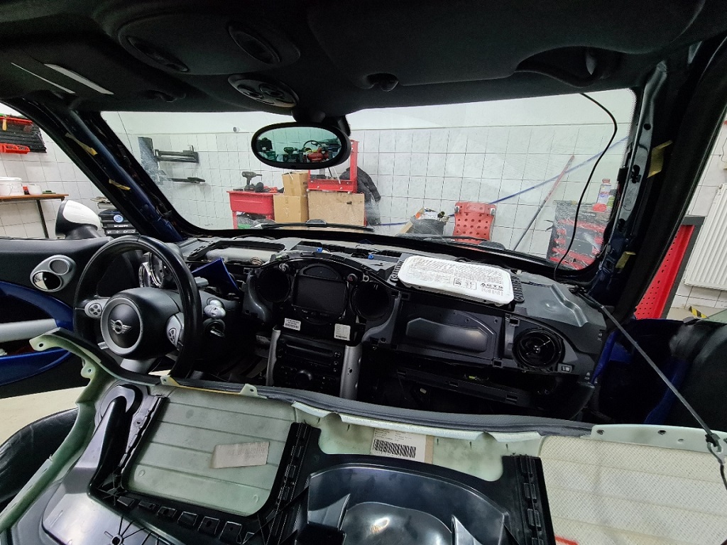

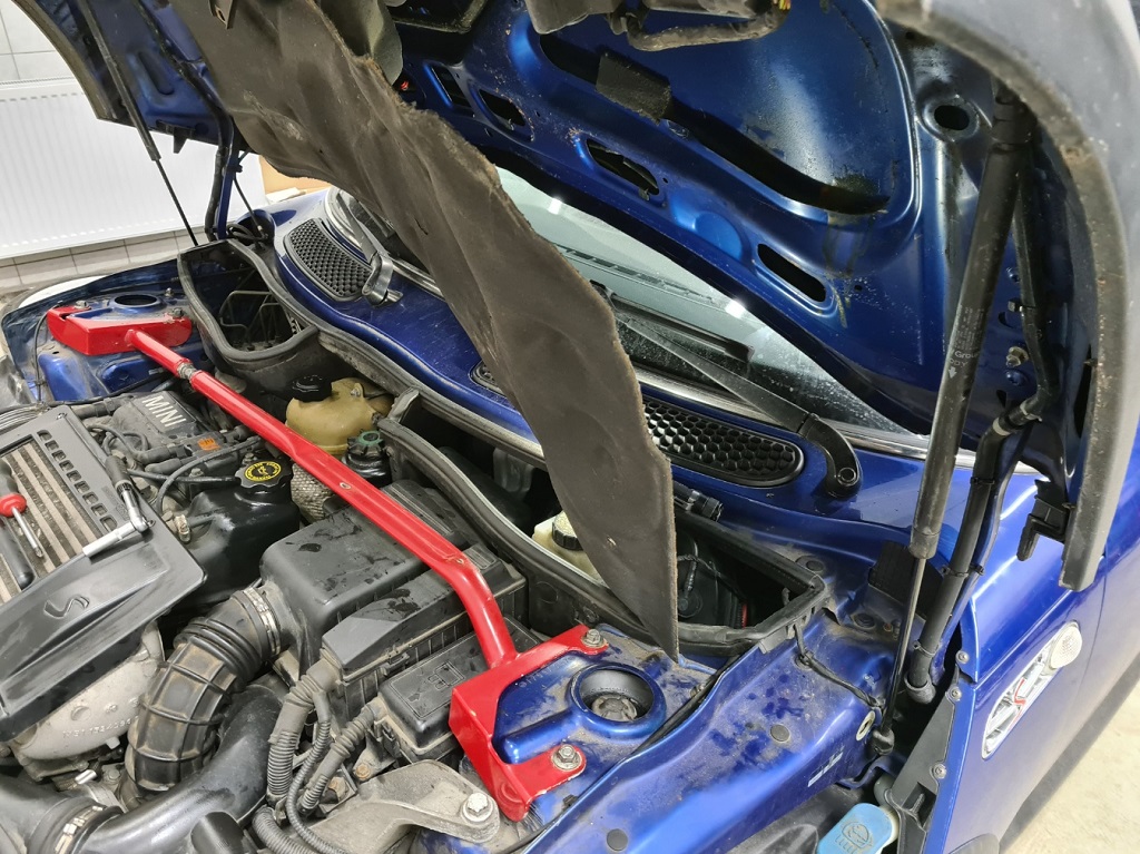

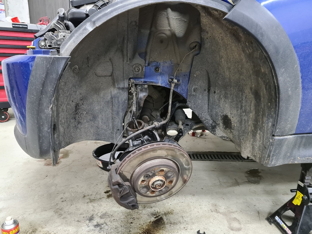

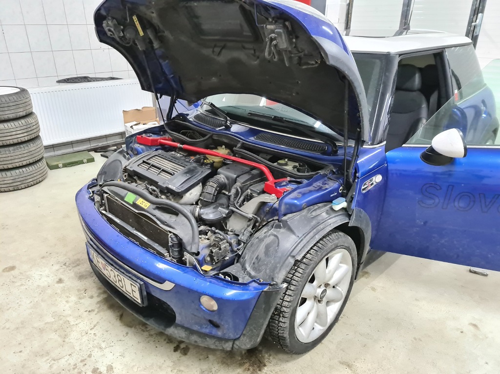

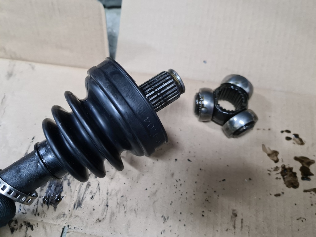

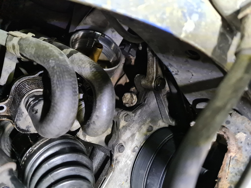

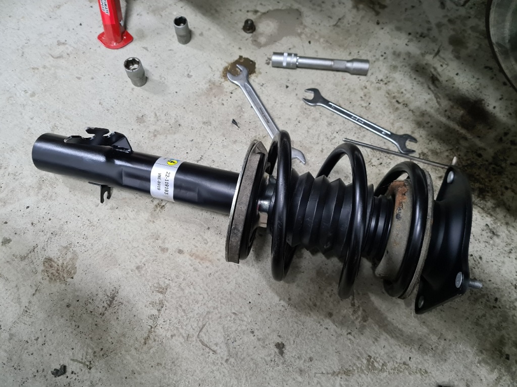

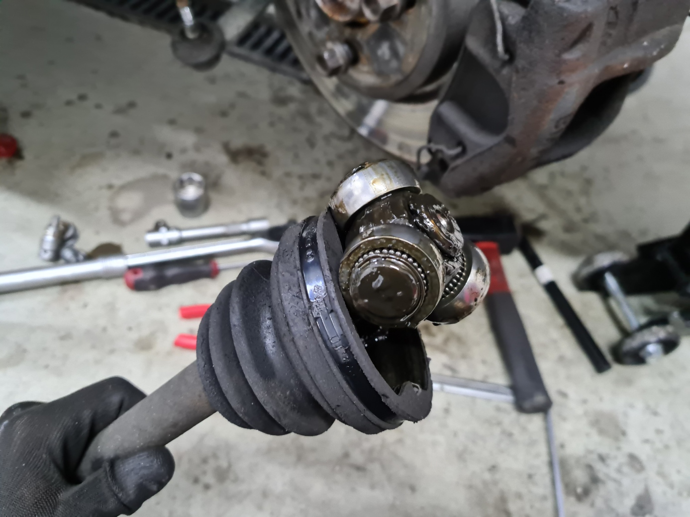

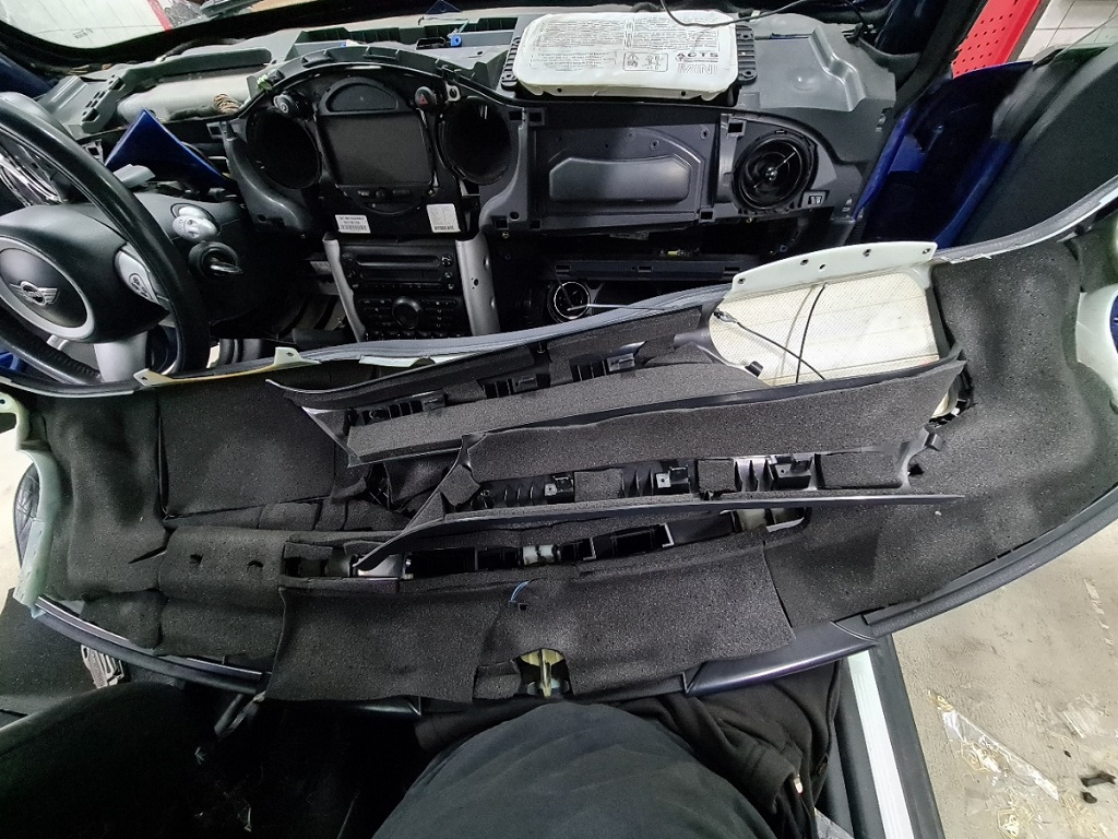

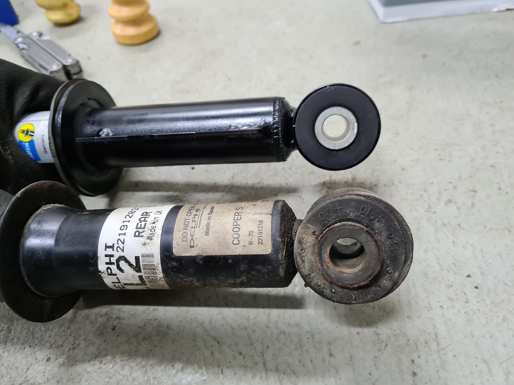

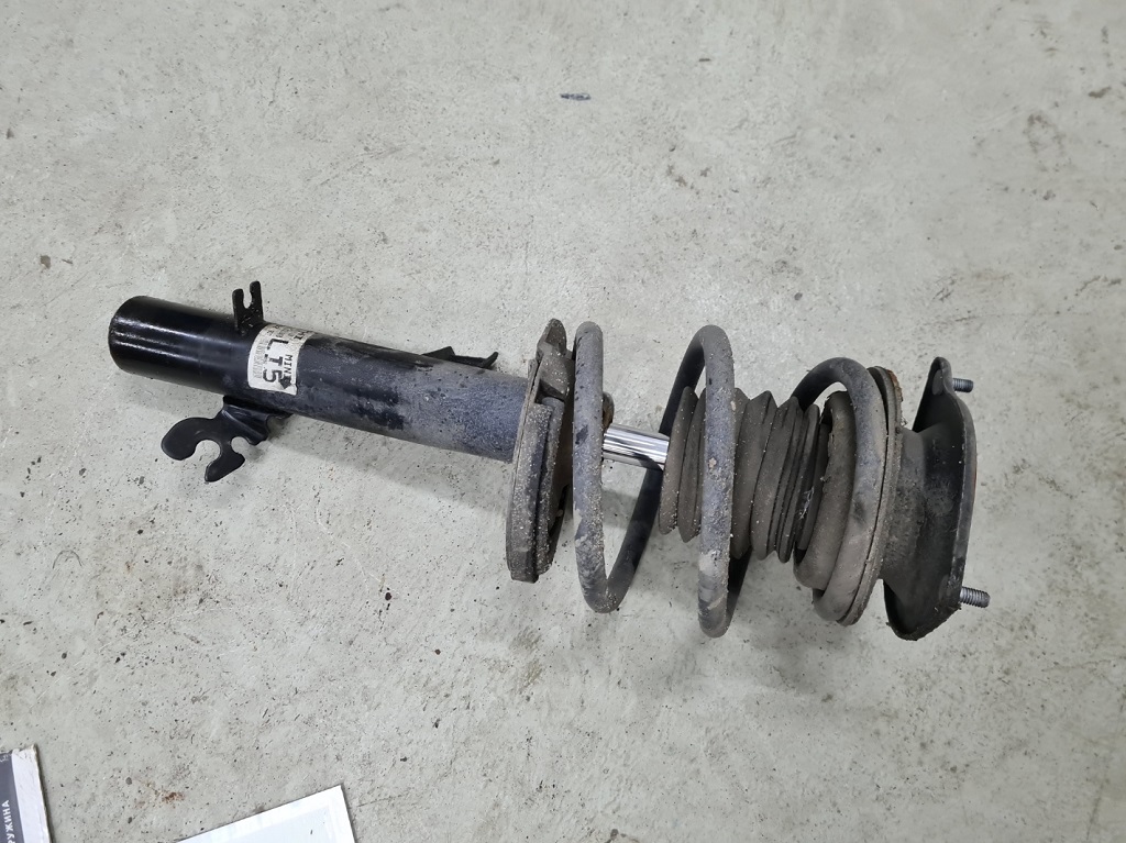

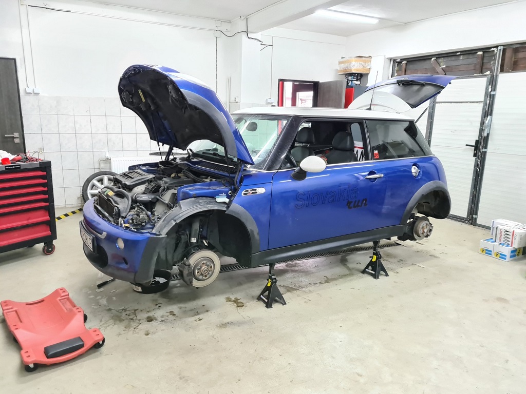

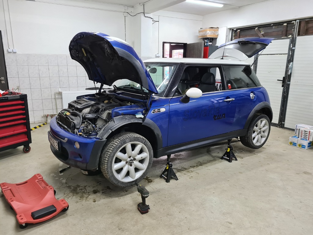

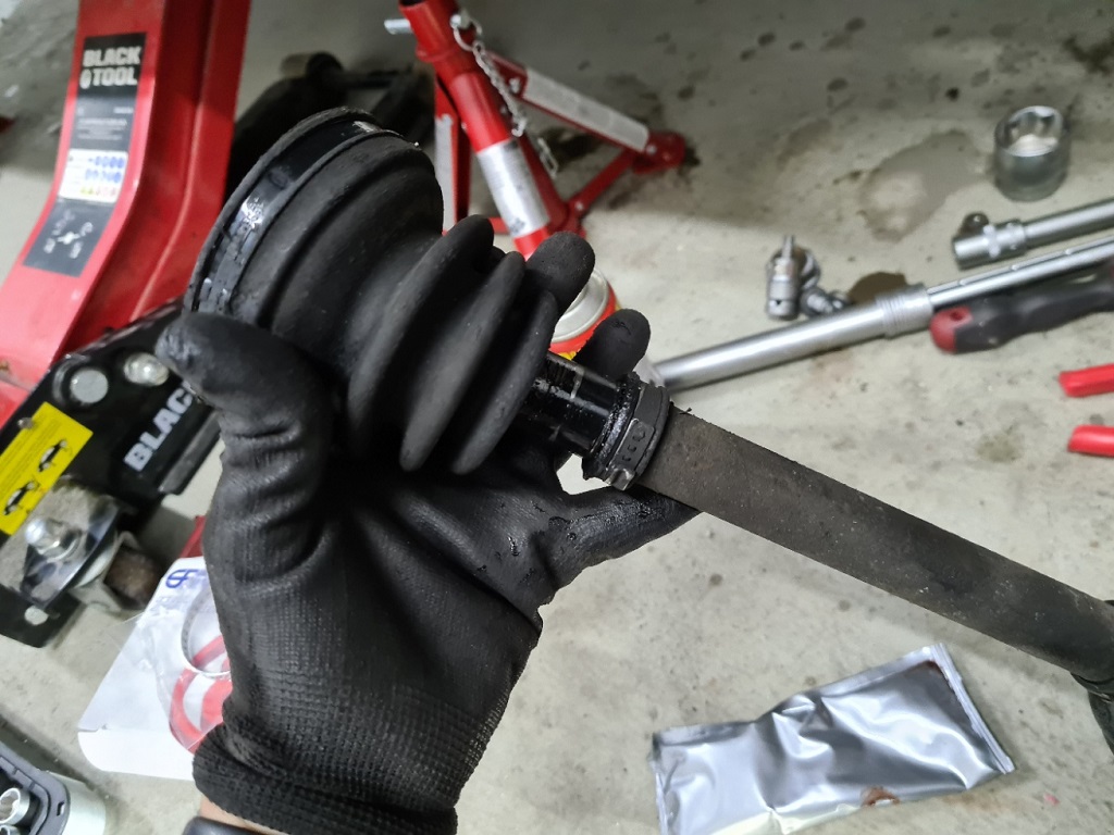

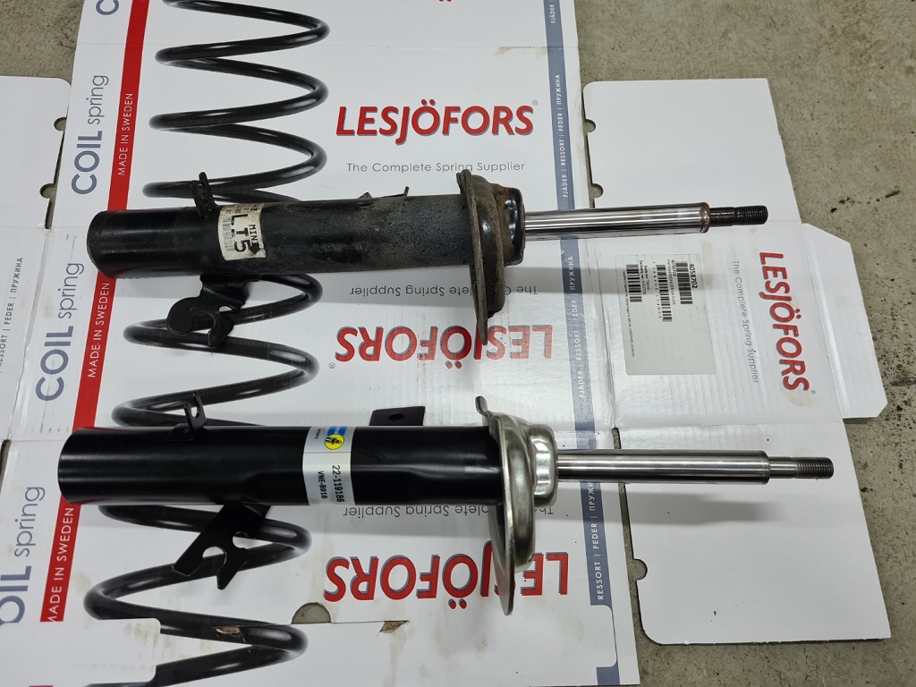

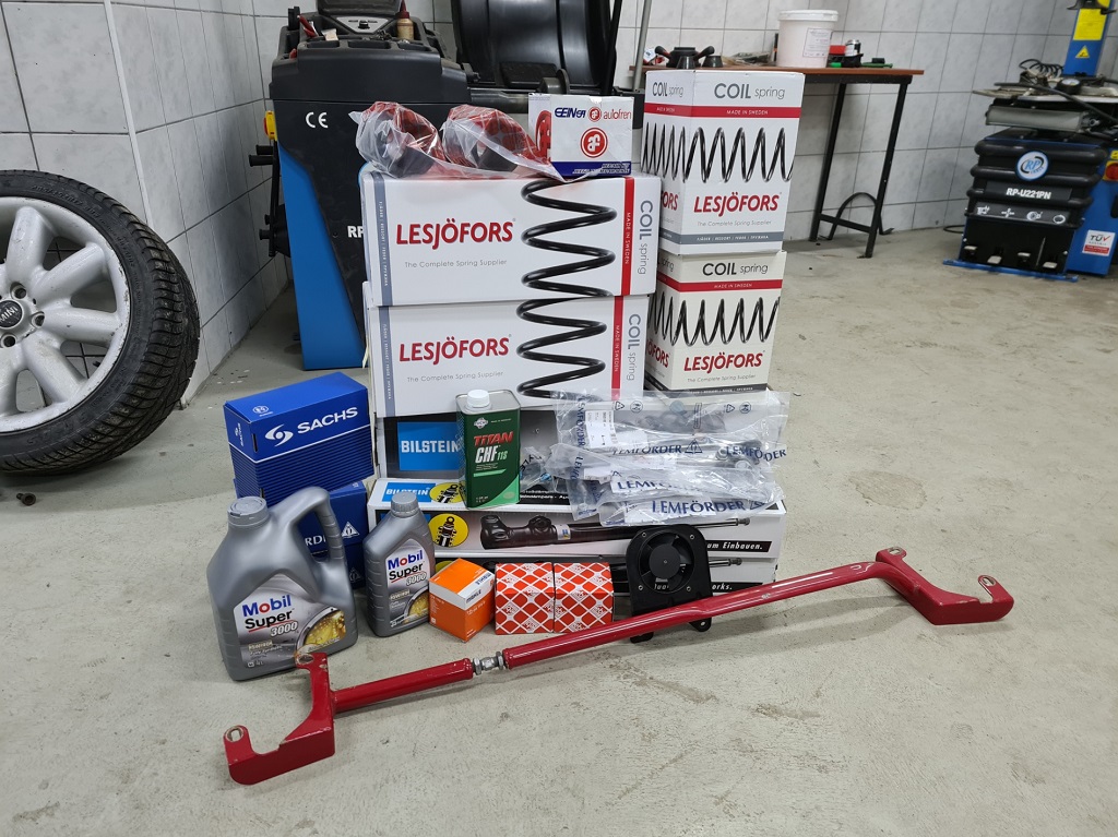

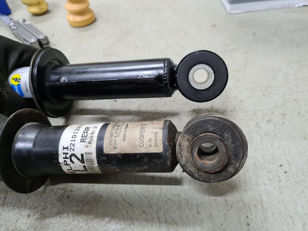

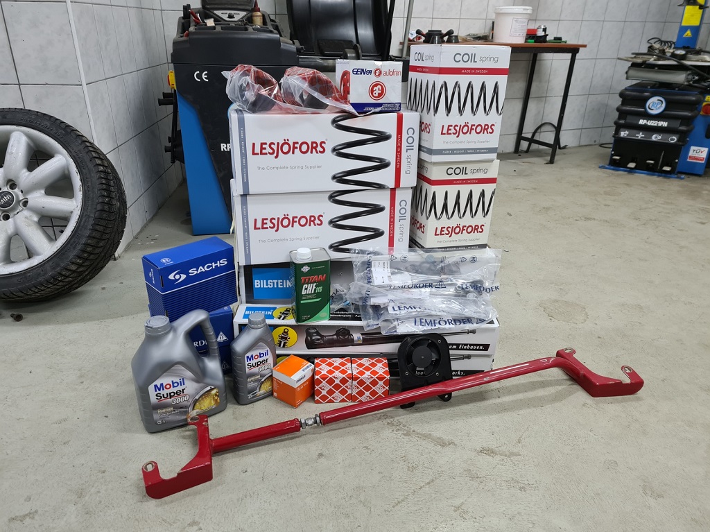

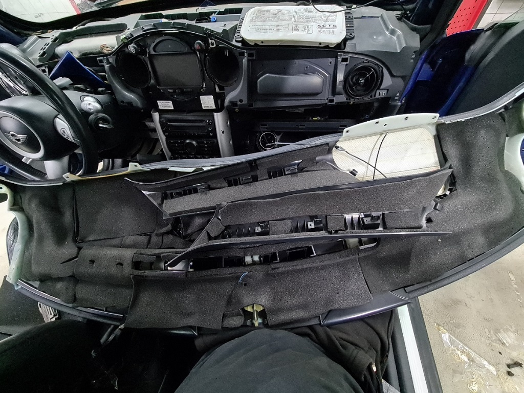

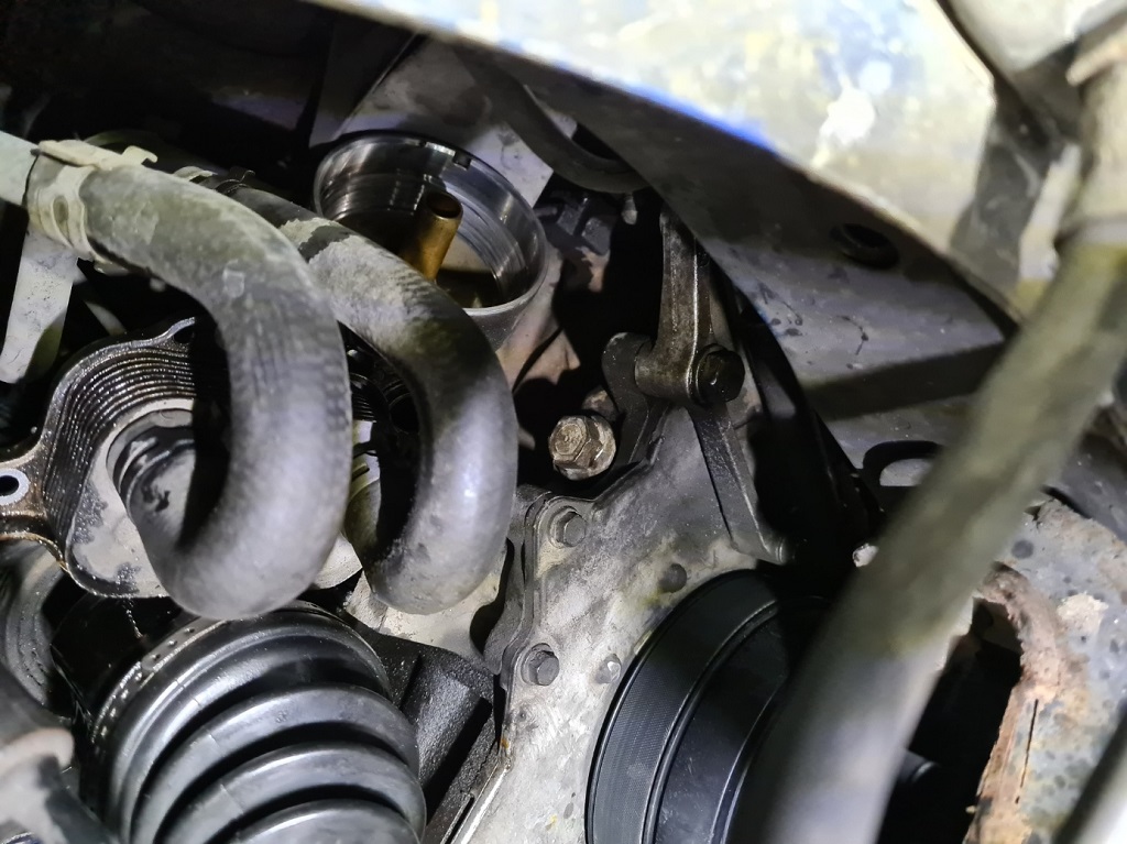

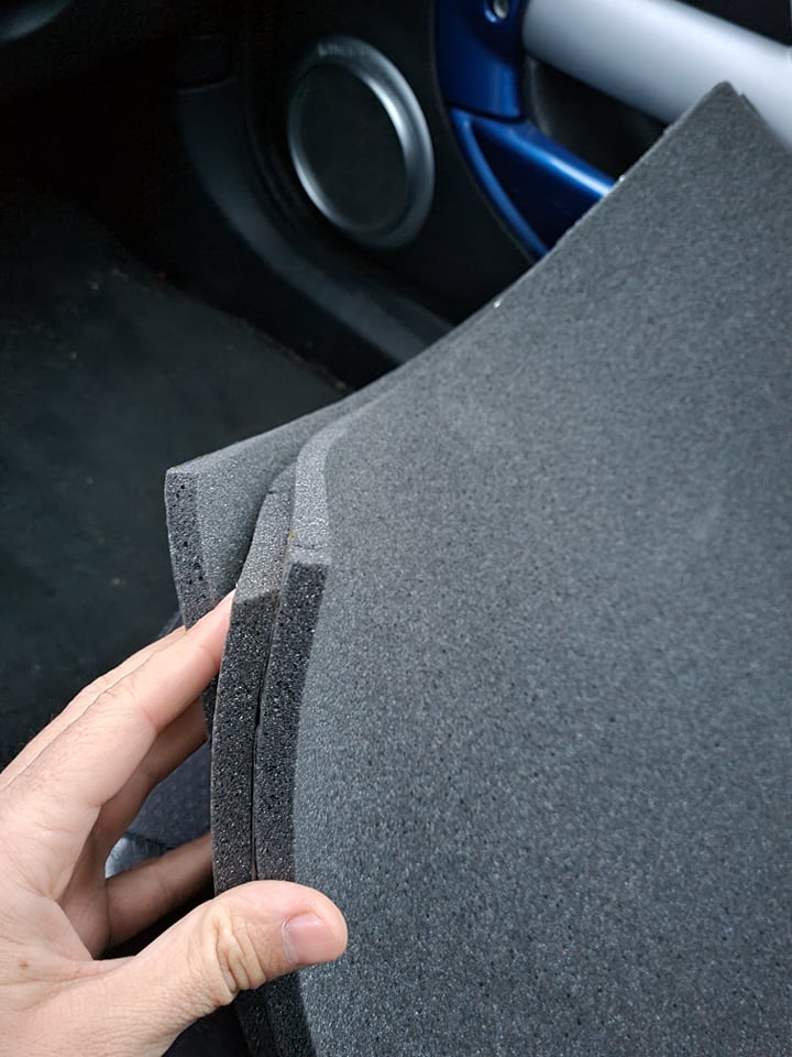

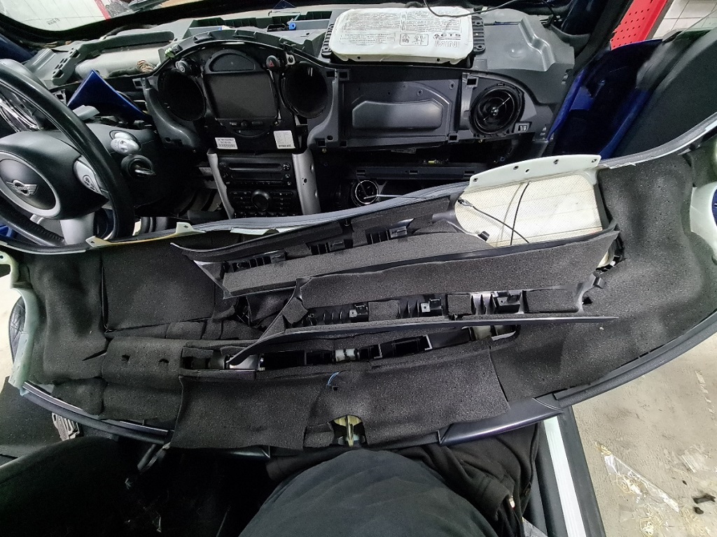

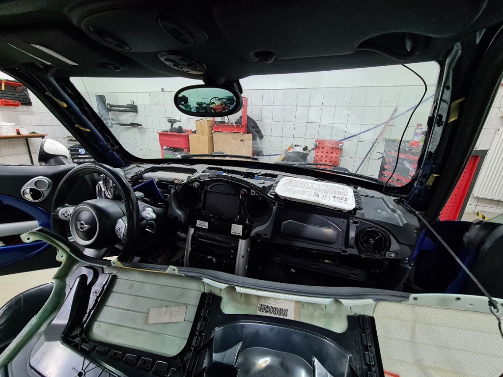

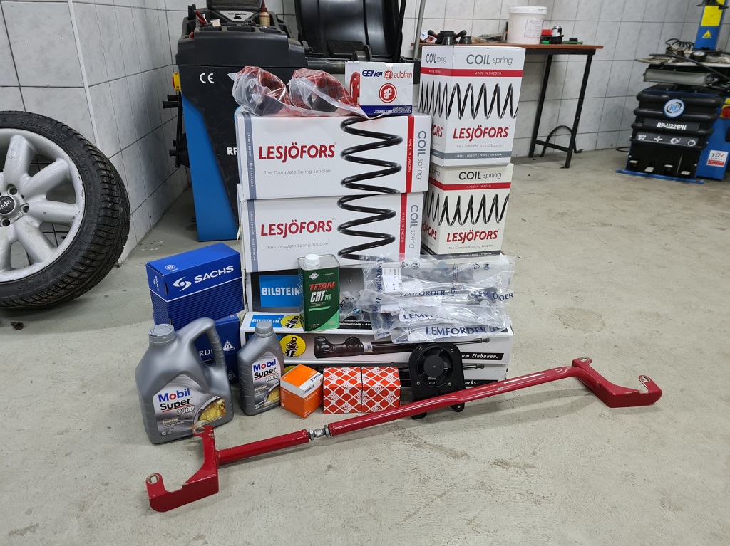

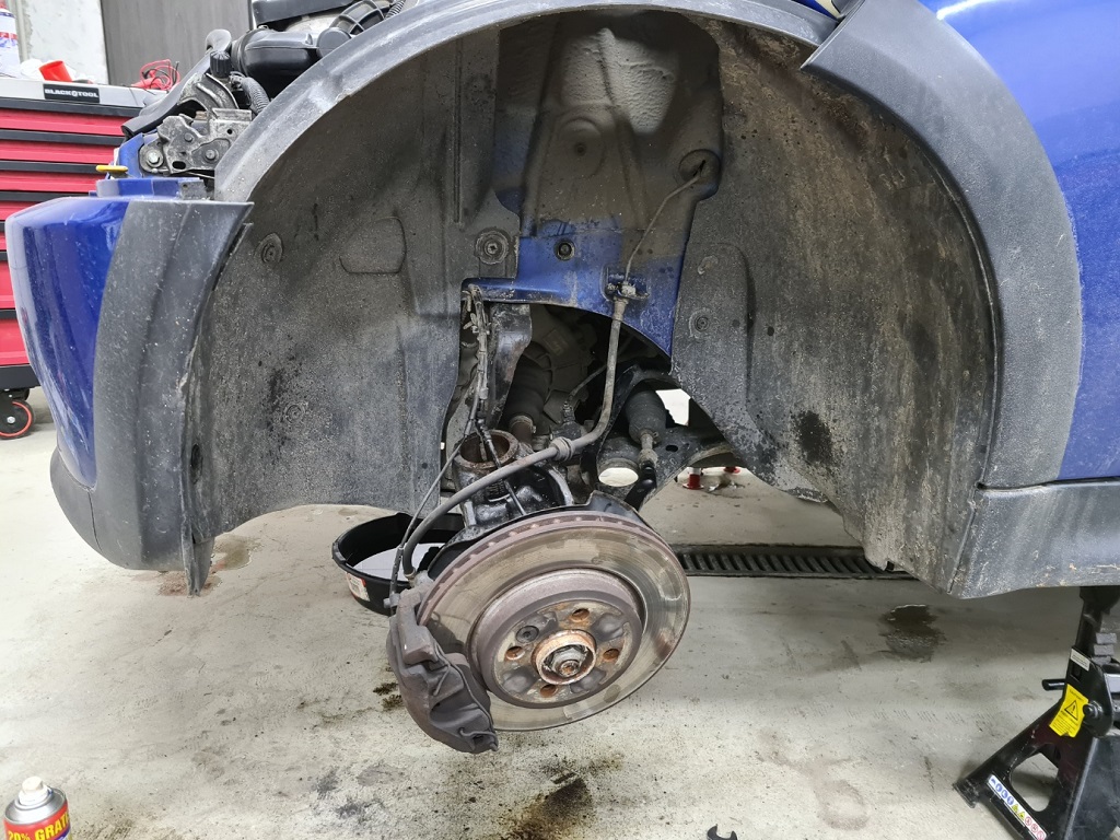

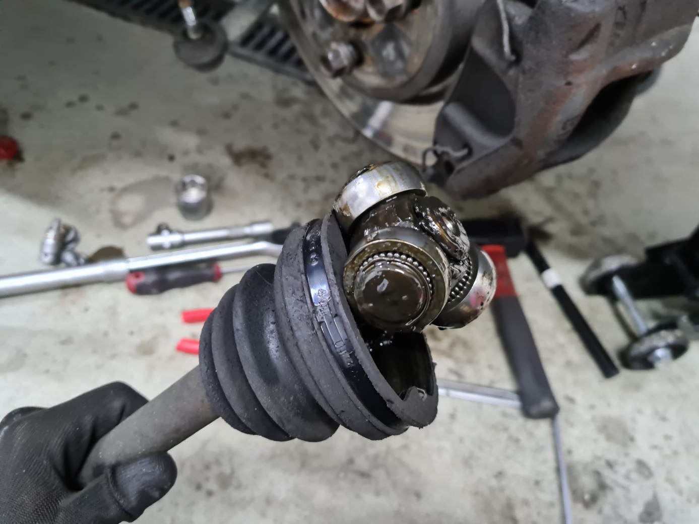

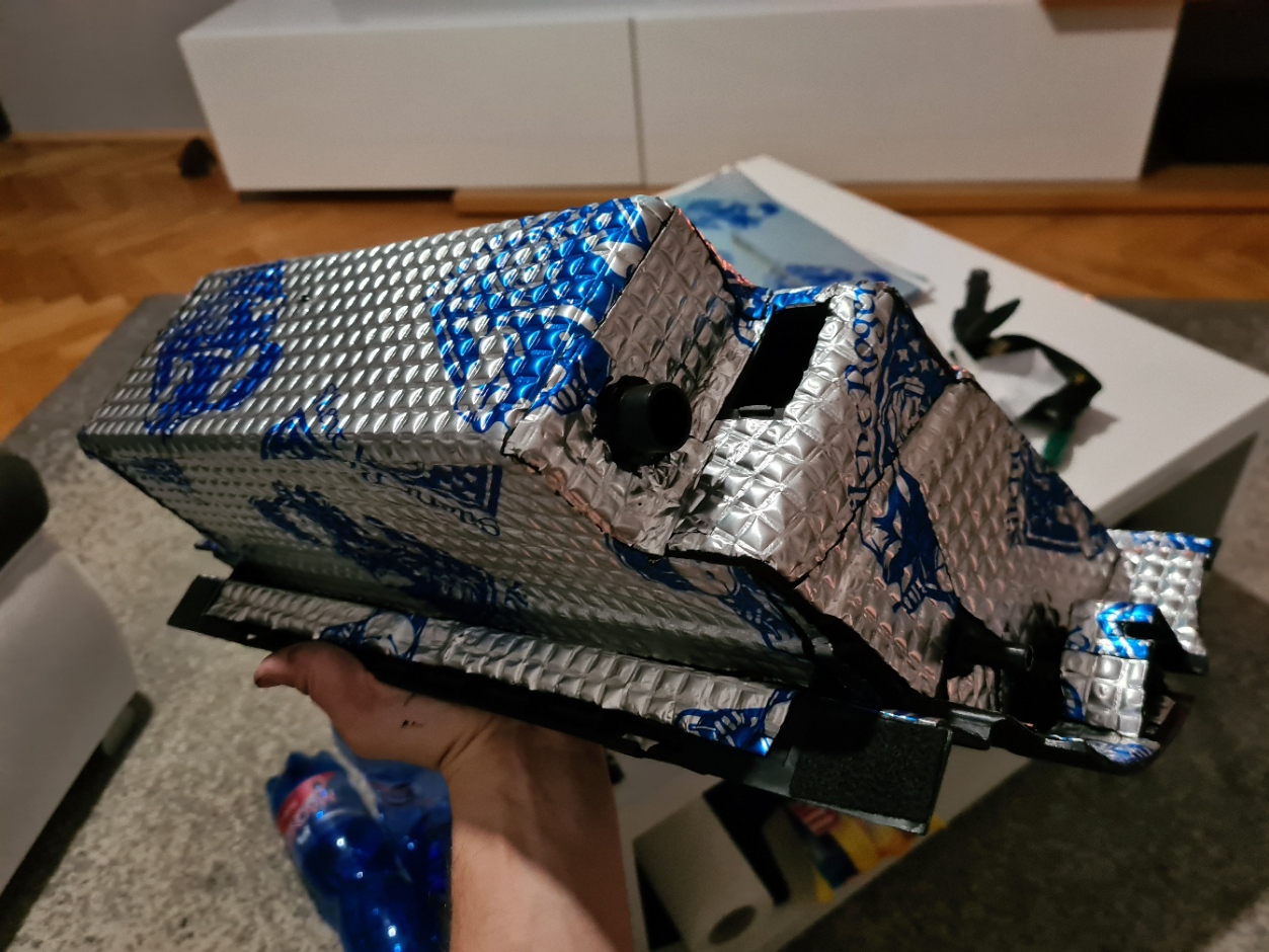

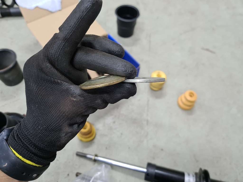

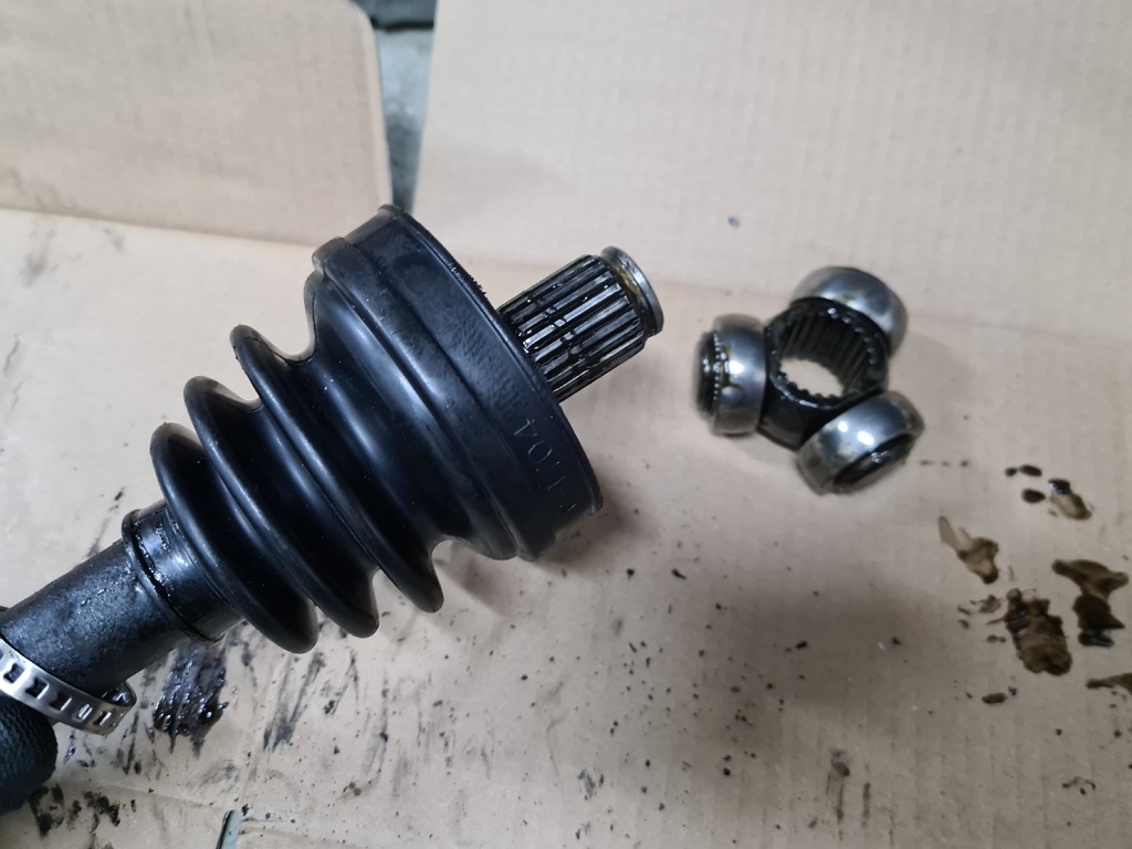

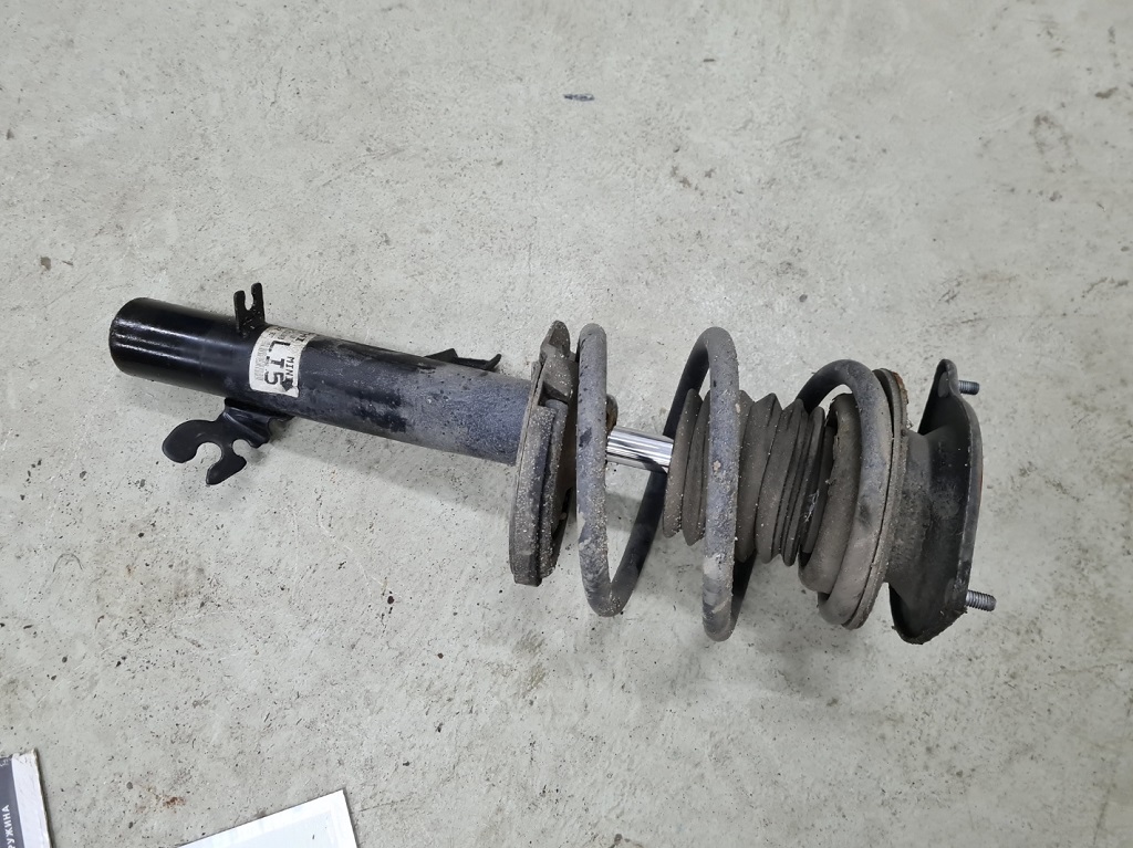

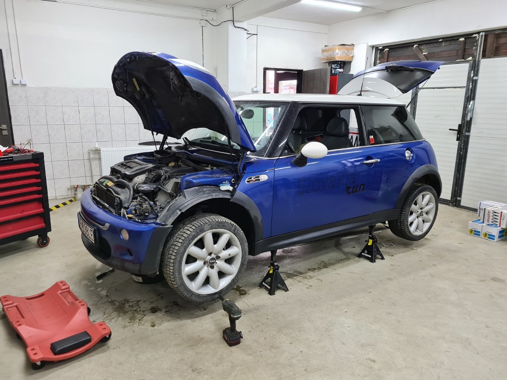

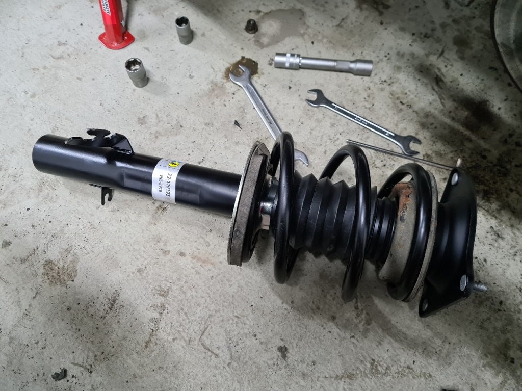

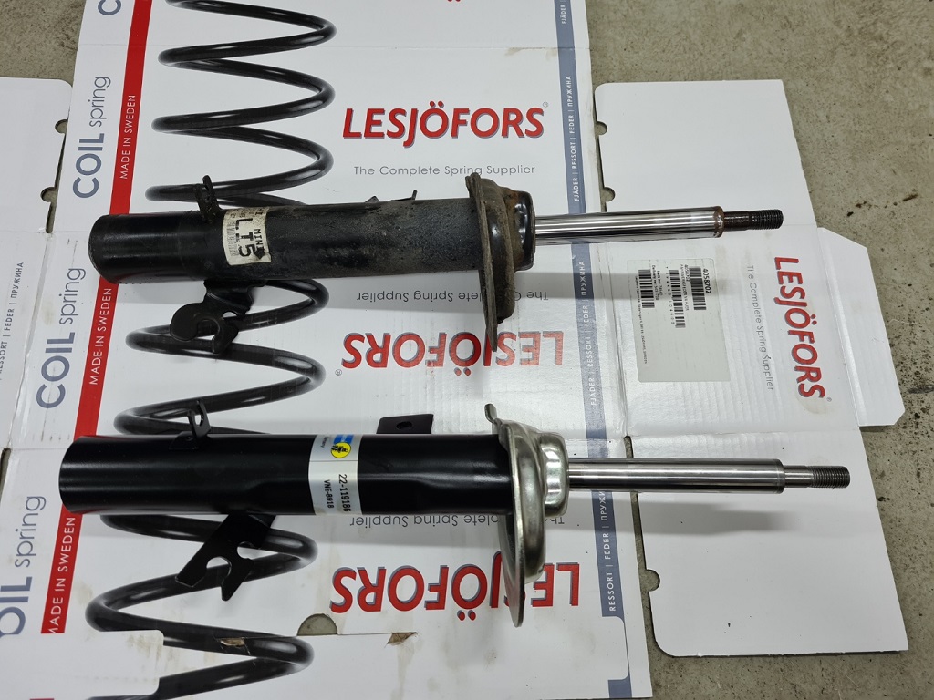

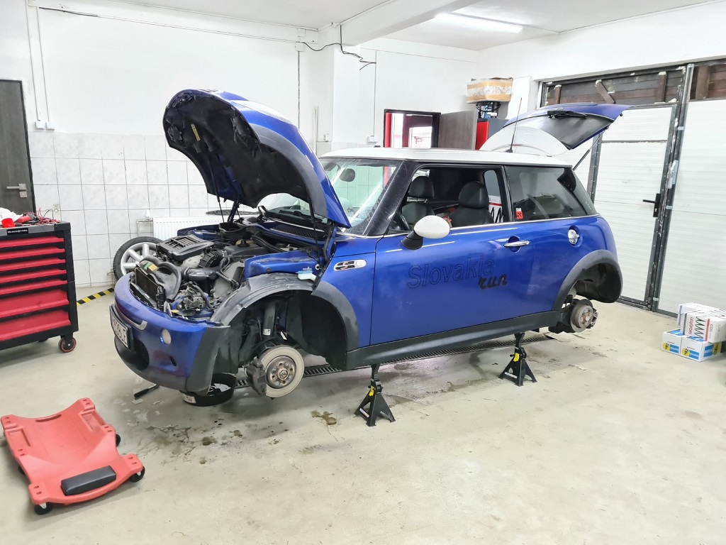

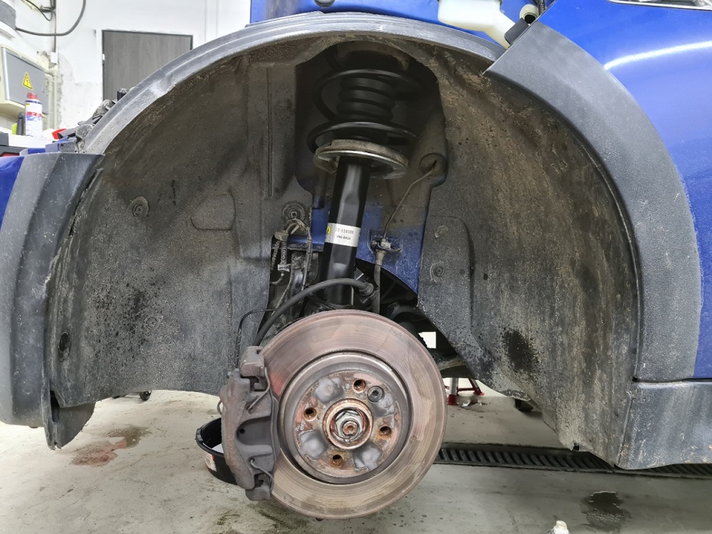

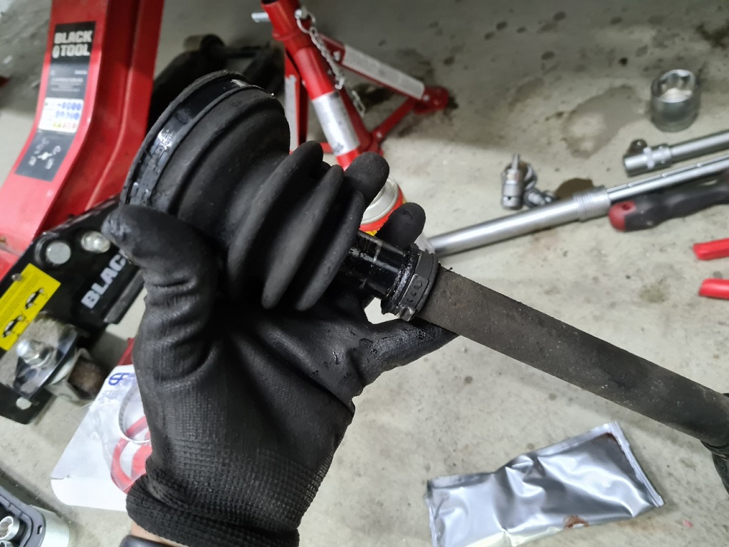

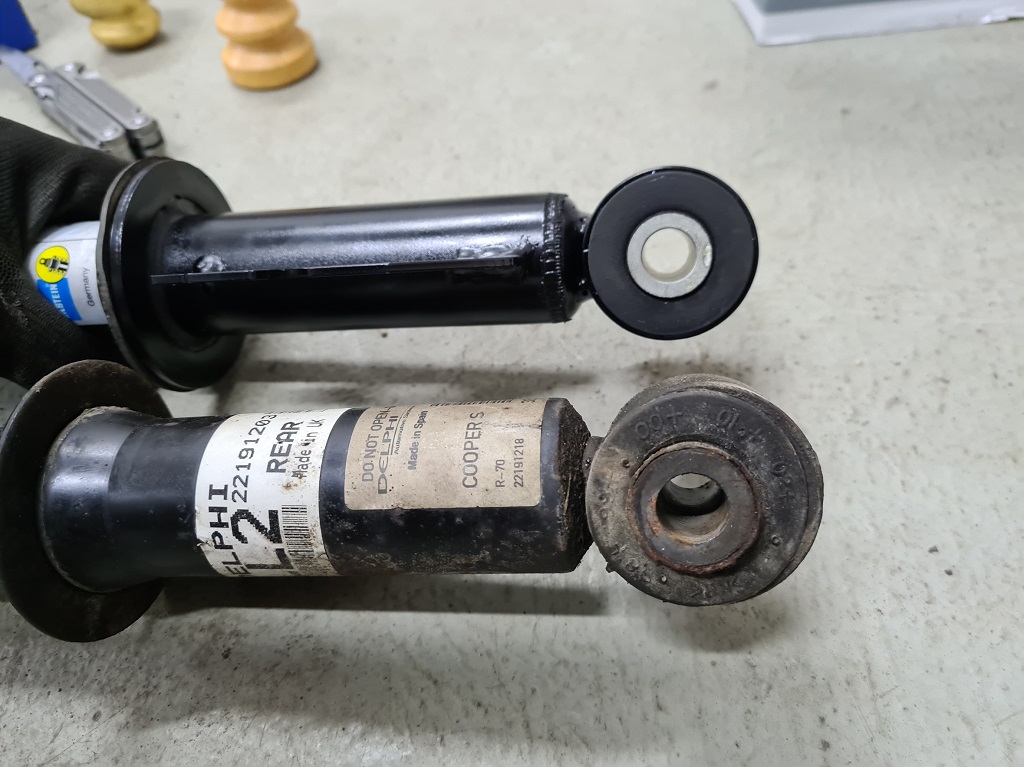

Cez vikend som vyuzil cas a vymenil nejake tie vecicky na mojom Minicku :)
Menili sa tlmice, pruziny, ulozenia, dorazy, prachovky, tycky stabilizatora, olej, filter, servo kvapalina, napinak rozvodovej retaze, vnutorna manzeta pravej poloosi, pribudla horna rozperna tyc a vytlmila sa komplet dashboard a A stlpky.
Vsetok pracu som si robil sam a zabralo mi to celkovo 17h casu.

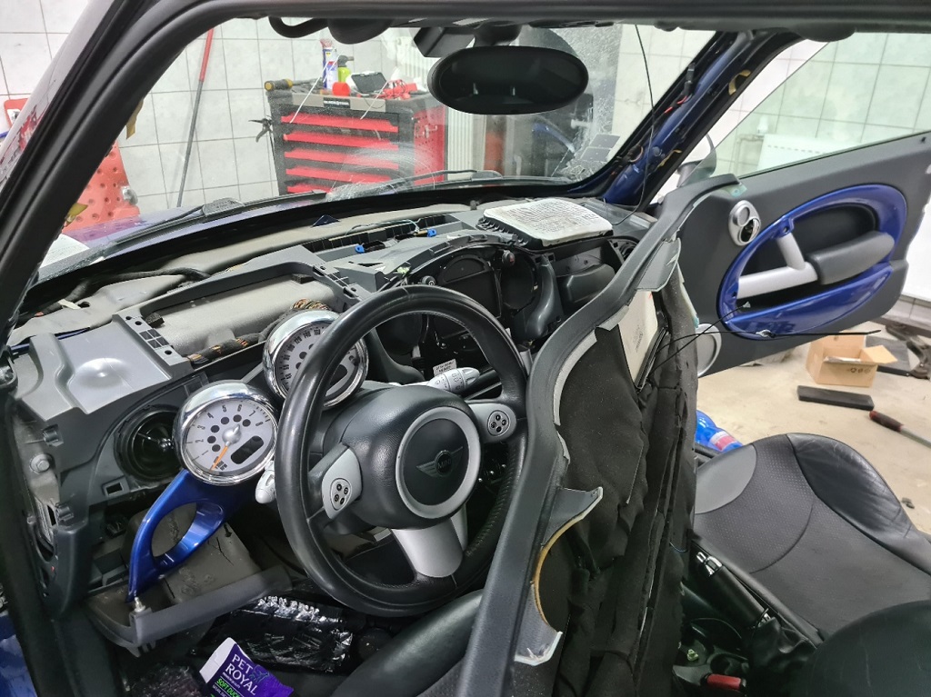

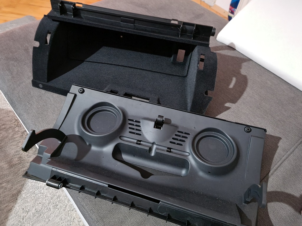

Minule som tu pisal, ze kvoli plyurethanovym silentblokom ulozenia motorza, mi rezonuje komplet dashboard. Problem som vyriesim nanovo upravenym nastavenia ulozenia motora. Dashboard som sa ale rozhodol vytlmit tak ci tak.
Ako material som pouzil STP Biplast 10. Je to plat z pametovej peny o hrubke 1cm. Pena je tak pruzna ze sa da stlacit az na 2-3 mm cize nebrani opatovnemu poskladaniu dashboardu a A-stlpikov. Vyborne izoluje vybracie a rezonacie. Teraz dashboard posoby ako z ovela drahsieho auta.

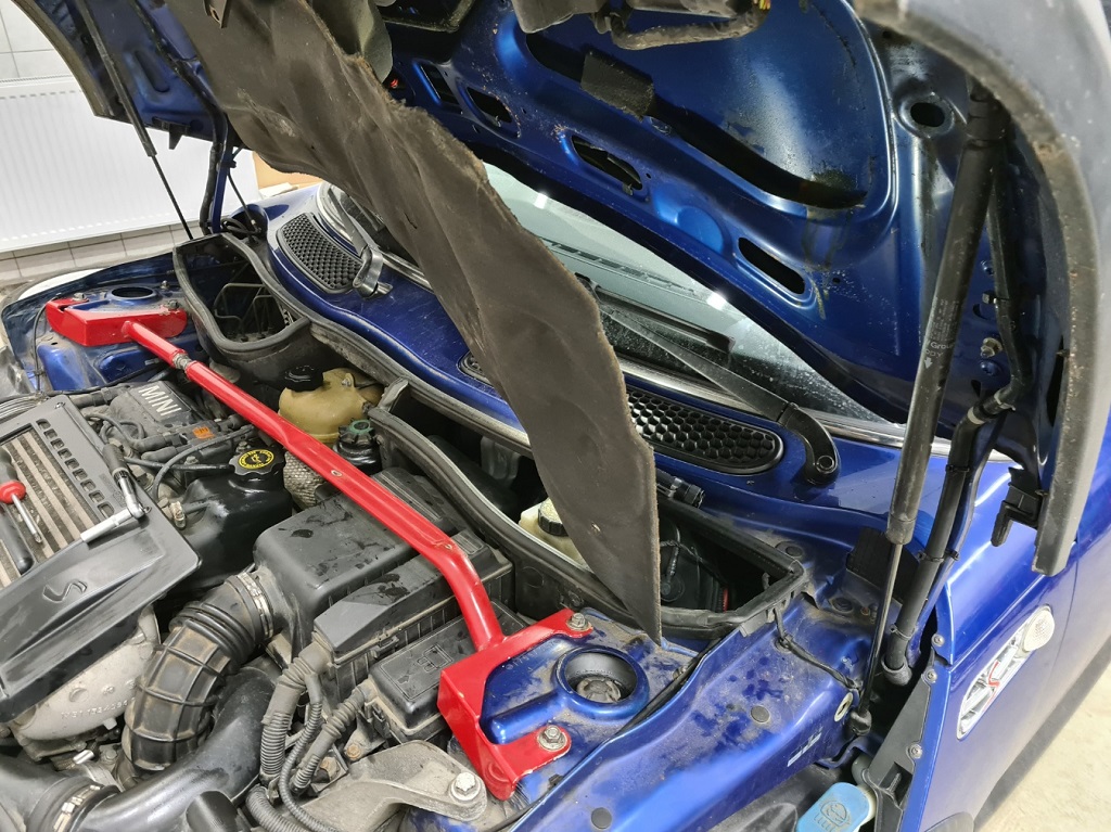

Kvoli rozpere sa nenechala privriet lava strana kapoty. Treba spravit mensie klampiarske upravy a to ohnutim vnutorneho plechu.

 Předmět příspěvku: Re: TomasSX1 - COOPER S (R53)
PříspěvekNapsal: 01. pro 2020 19:27
Kus dobrej roboty! :bigups:

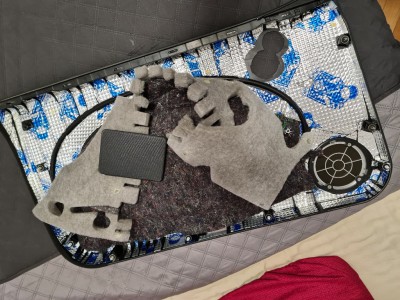

PříspěvekNapsal: 03. pro 2020 19:33
Příspěvky: 215
Bydliště: Kosice

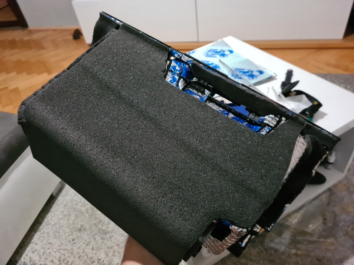

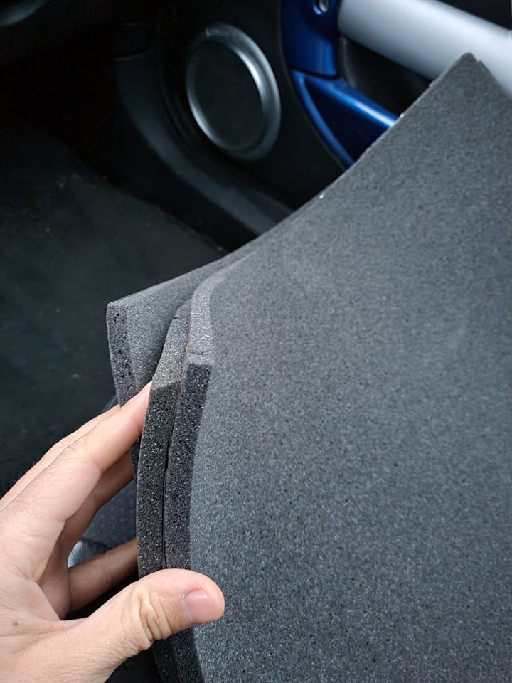

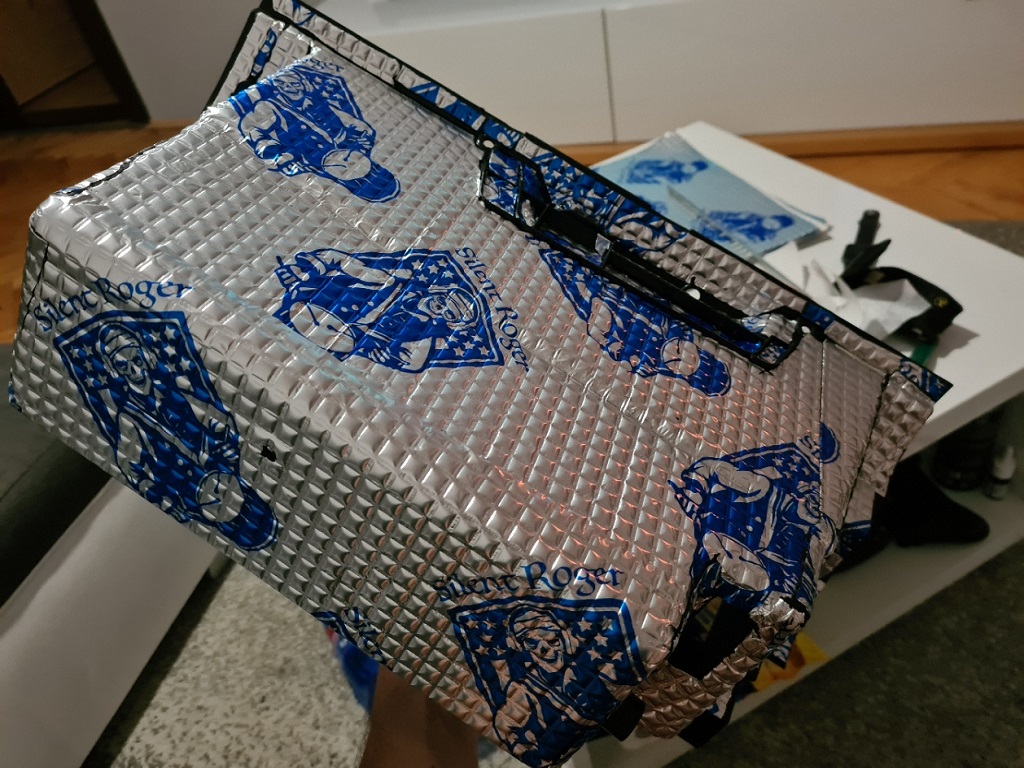

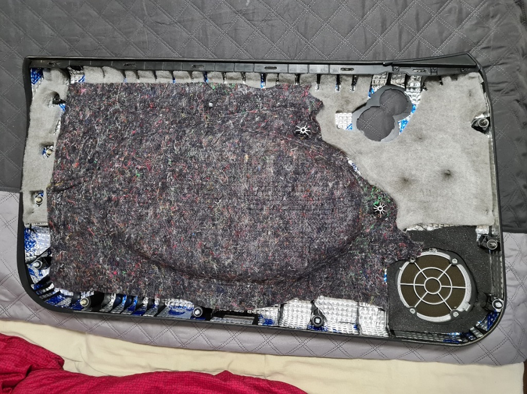

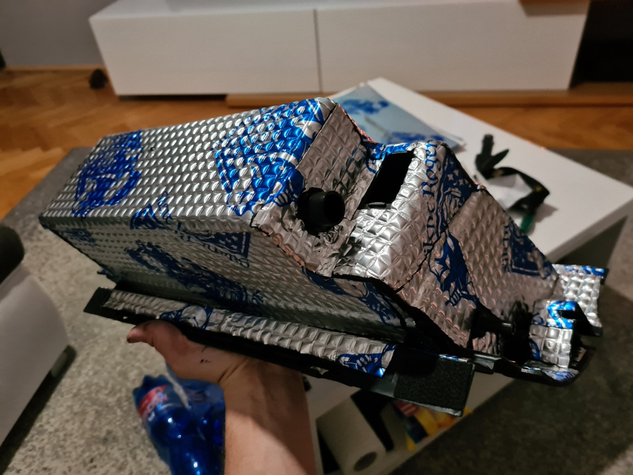

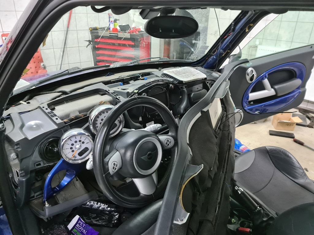

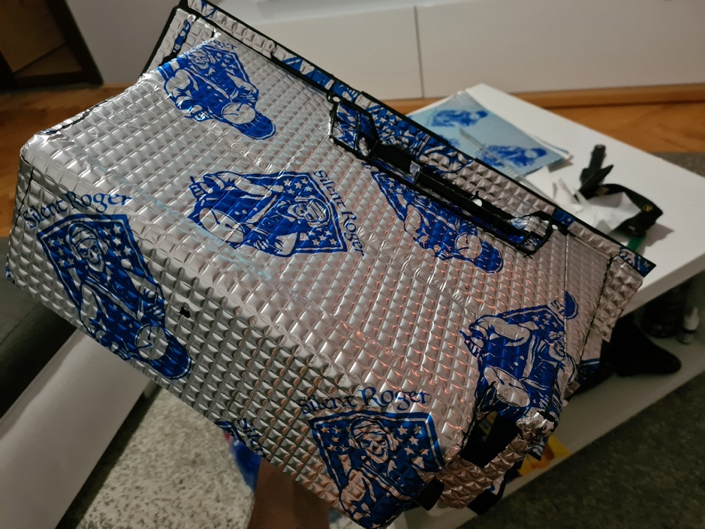

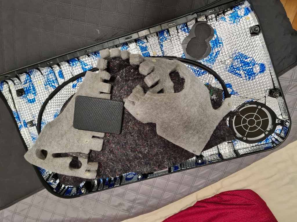

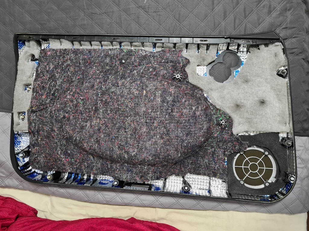

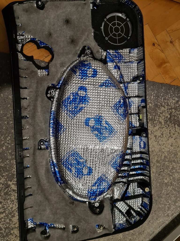

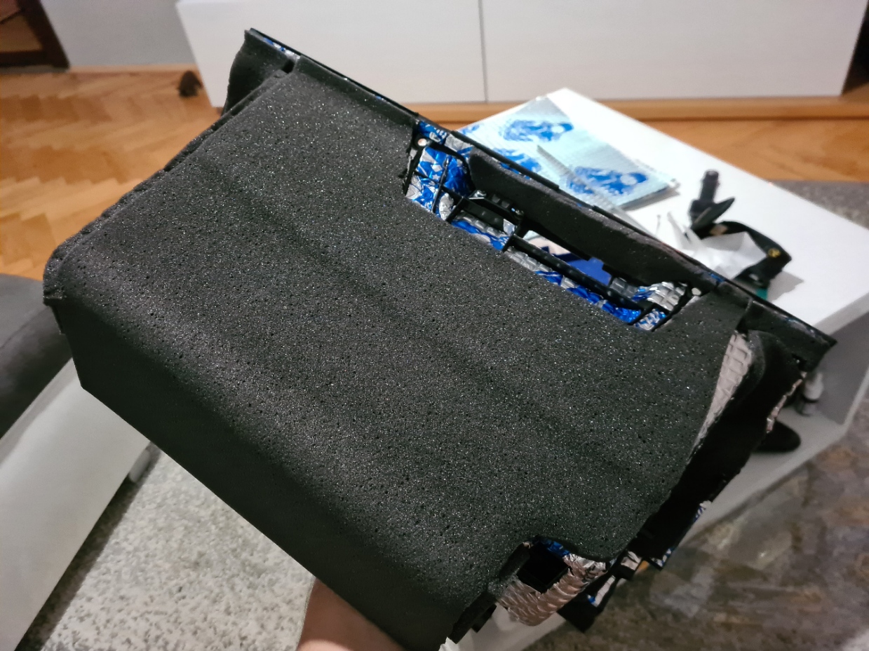

Vytlmovanie cast 2.

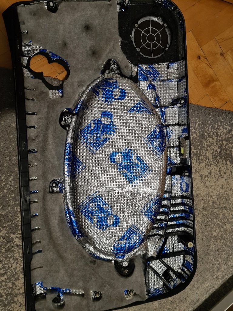

dverne tapaciry dostali asfaltove platy Silent Roger o hrubke 1,3mm a pamatove peny STP Biplast 10

Máš pěknou velkou garáž. Naozaj sa mi páčí :-)
PříspěvekNapsal: 04. pro 2020 15:28
Příspěvky: 215
Bydliště: Kosice
Bodaj by bola moja :biggrin:
Tu patry vdaka kamaratovi a majitelovi Autoservis LL za poskytnutie priestorov na cely vikend :wink:

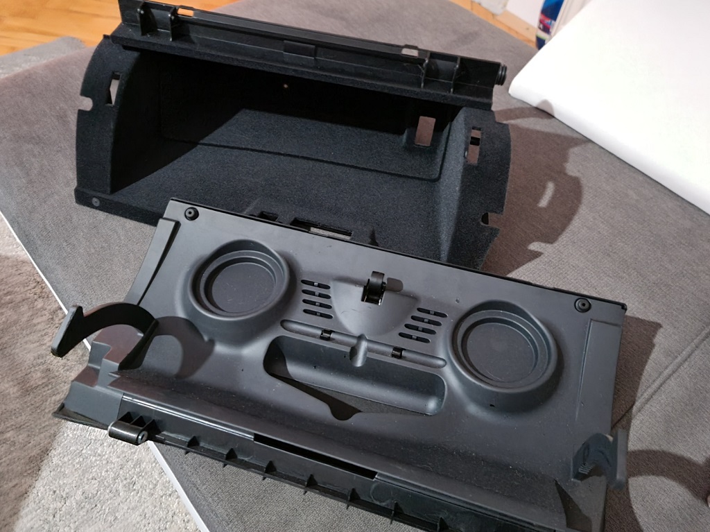

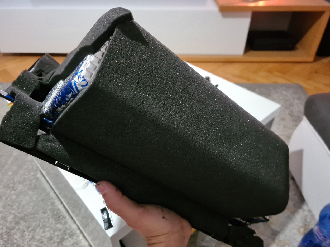

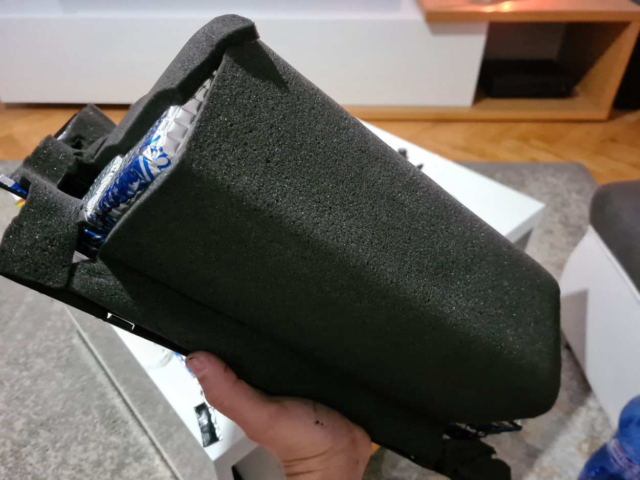

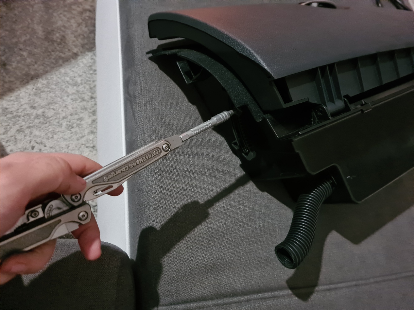

Vytlmovanie cast 3.

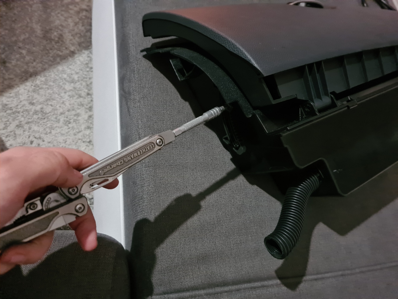

Dnesne vytmovanie pokracovalo odhlucnenim prirucnej. Pouzite boli znova materiali ako pri tapacire dveri. Asflatovy plat Silent Roger o hrubke 1,3mm a pamatova pena STP Biplast 10.
Plan bol ze rozoberiem aj dvierka uplne, ale neviem ako na to. Hlavny problem mi robi zamok, nemam tusenia ako to rozobrat. Keby niekto vedel dat nejaku radu, tak sem s tym :)
PříspěvekNapsal: 09. pro 2020 08:32
Registrován: 20. bře 2020 00:03
Příspěvky: 50
Bydliště: Horoměřice
Máš to vážně moc pěkný. Mám doma připravenou taky krabici s tlumícími prvky, sem zvědavej jak to pujde mě...
Co vše máš ještě v plánu vytlumovat?
MINI JCW R53 Chilli Red :blush:
Full Milltek exhaust system :blush:
This is the way :wub:
PříspěvekNapsal: 09. pro 2020 11:35
Dvirka "jednoduse" nerozeberes :-( je to k sobe spajeno, neni to rozebiraci .... rozebiral jsem to jednou, ale byla to fuška....
PříspěvekNapsal: 09. pro 2020 14:48
Příspěvky: 215
Bydliště: Kosice
@Thom3225: postupne chcem vytlmit cele auto od stropu az po podlahu. Momentalne idem sposobom, odkial pocujem rezonovanie, tak to tlmim. Ako dalsie na rad pridu vodicove dvere a potom zadny tapacir okolo reproduktorov a pod sedadlami. Cele to tlmenie je ale piplacka, som kus detailista takze to musi byt ako tak dokonale. Kebyze mas nejake otazky co a ako, kludne pis, pomozem.
@MiniMike: kebyze viem ten zamok nejako uvolnit, vybrat, tak mne by ani nevadilo ze ulomym uchyty alebo nieco podobne. Zlepit to zlepim nanovo, lenze ten zamok, co som tu skumal, je asi nemozne bez poskodenie rozobrat.

Dakujem za tip. Dojde aj na to urcite. Momentalne ma trapia skor rezonancie v interieri. Tym ze som dal polyurethanove silenty zavesenia motora, tak tie vibracie robia bordel v interieri.

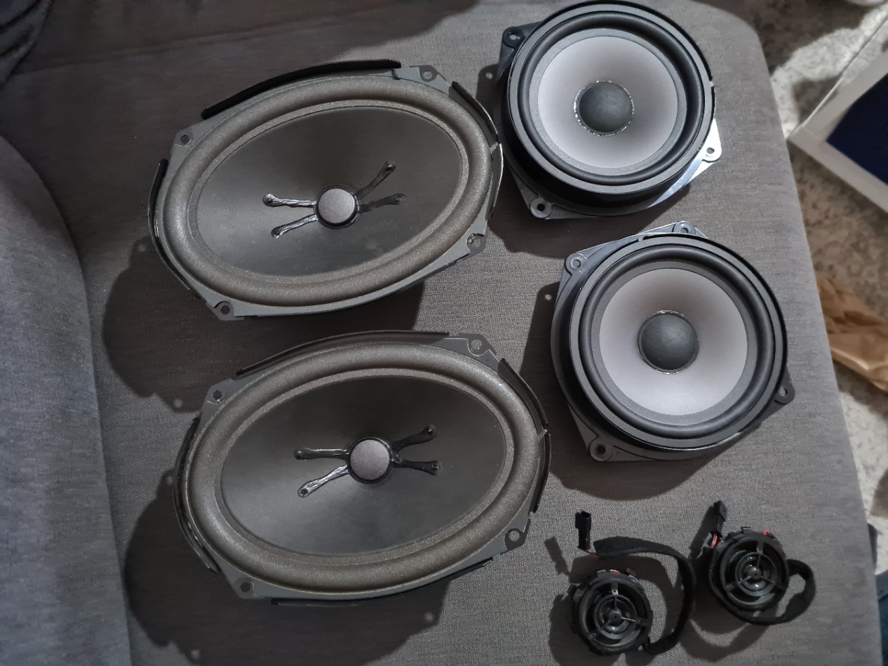

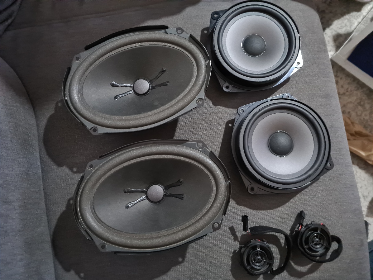

Pri vytlmovani som zistil ze stredobas v spolujazdcovych dverach to uz ma za sebou. Na ebay sa mi podarilo strelit cisto novy komplet set H/K skoro za cenu jedneho repraku noveho. H/K uz tam ma od vyrobi, takze to bude vymena plug&play.

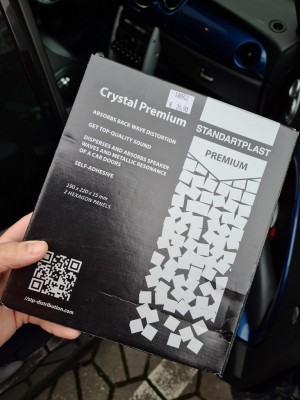

Cez vikend som znovu riesil nehrajuci reproduktor a zistil, ze aj v novom sete je jeden stredobas KO. Nastastie som mal dve, takze problem vyrieseny.
Dalsi problem som zistil, ze ta umela vlna prevadza vlhkost z vnutra dveri do priestoru medzi tapacirom a dverami. Takze musela ist vlna prec. Nahradena bola asfaltom Silent Roger o hrubke 1,3mm.
Ako dalsi "doplnok" pribudla akusticka pena od STP, Crystal Premium. Malo by dopomahat k smerovaniu zvukovych vln.

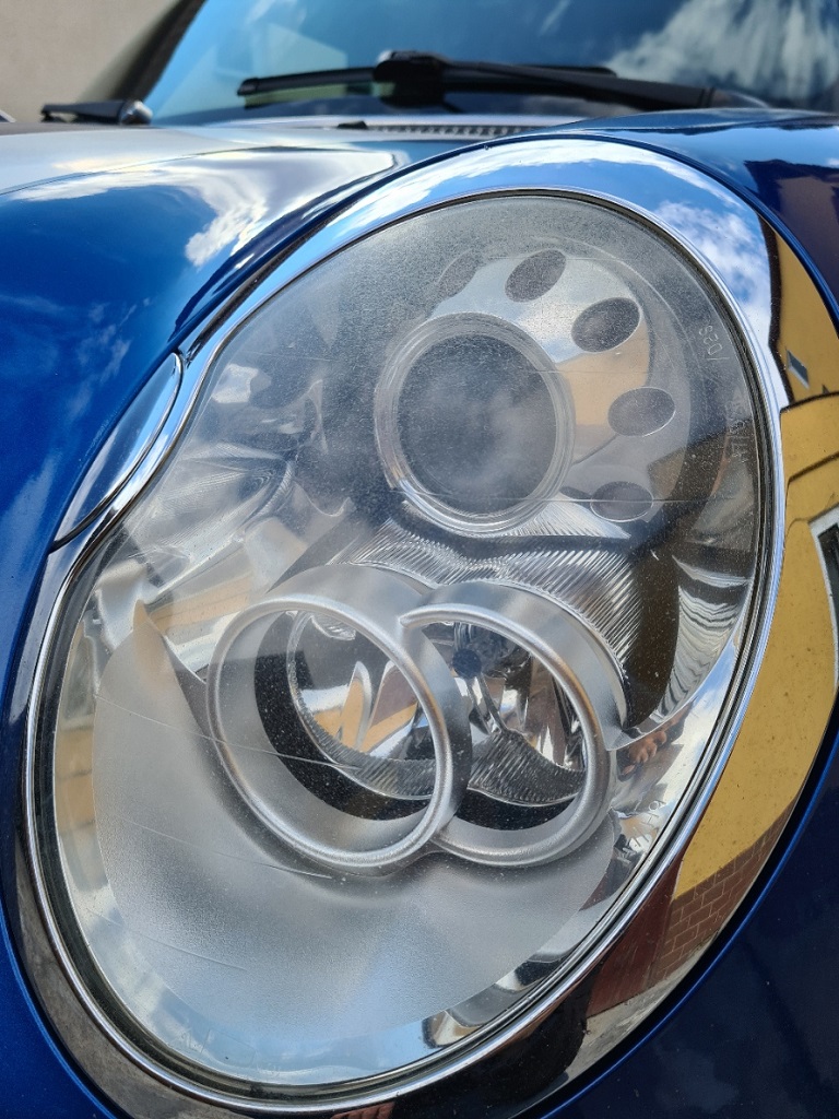

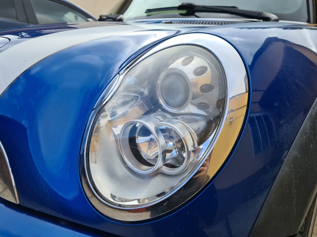

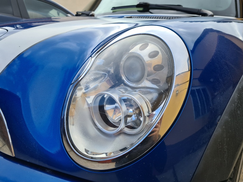

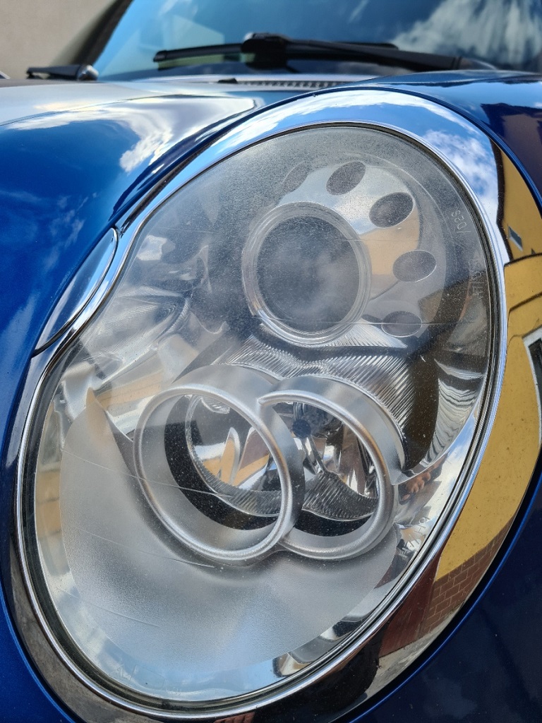

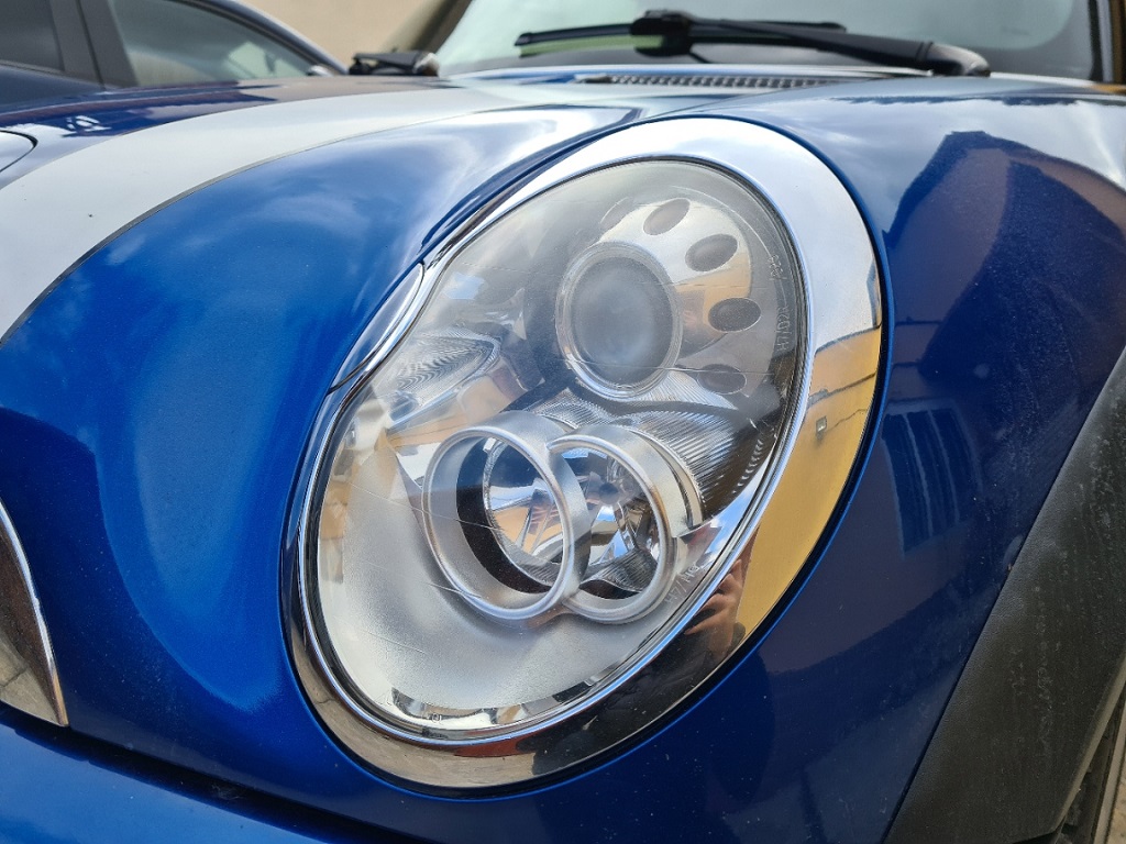

Dnes sa dostalo na svetla. Prelestili sa :D
Pred:
Po:
