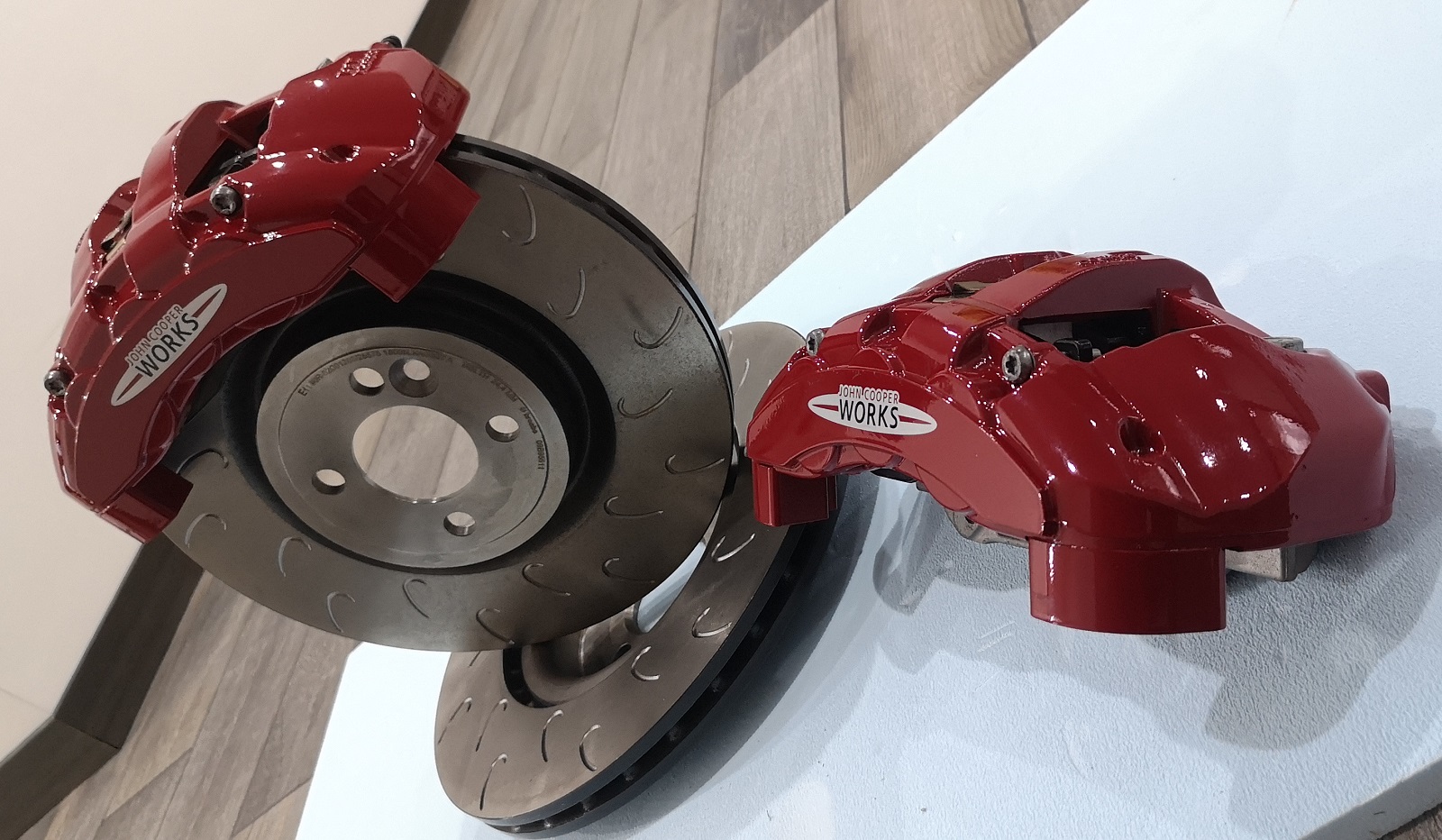

Bender dostane nove kusky od GP :roll:
- 6-piestokove strmene z GP2
- dosticky brembo
- kotuce brembo 330 x 26mm
velka Vdaka patri Scooby Doo bez neho by neboli :wink:

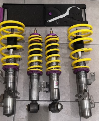

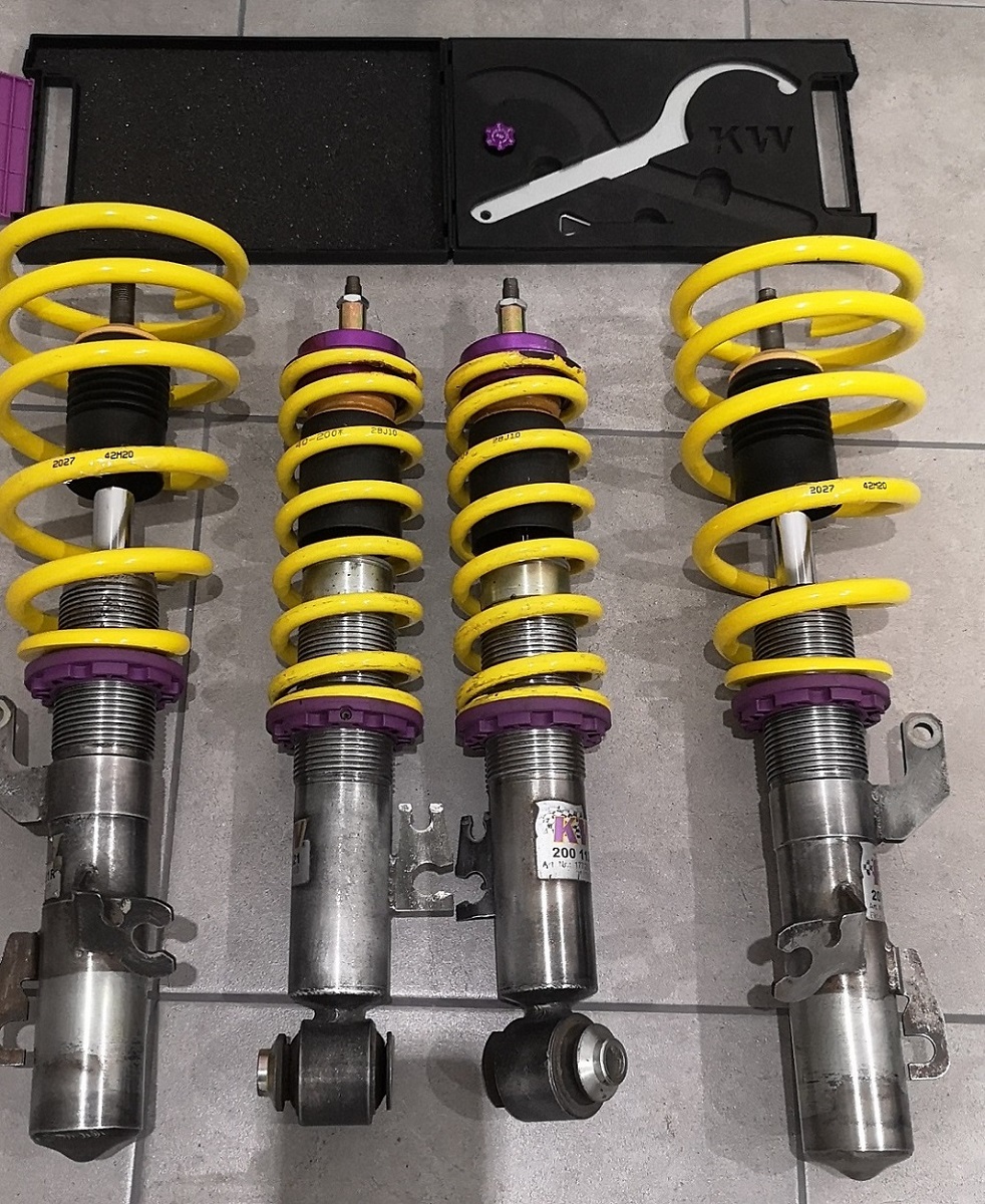

KW v2

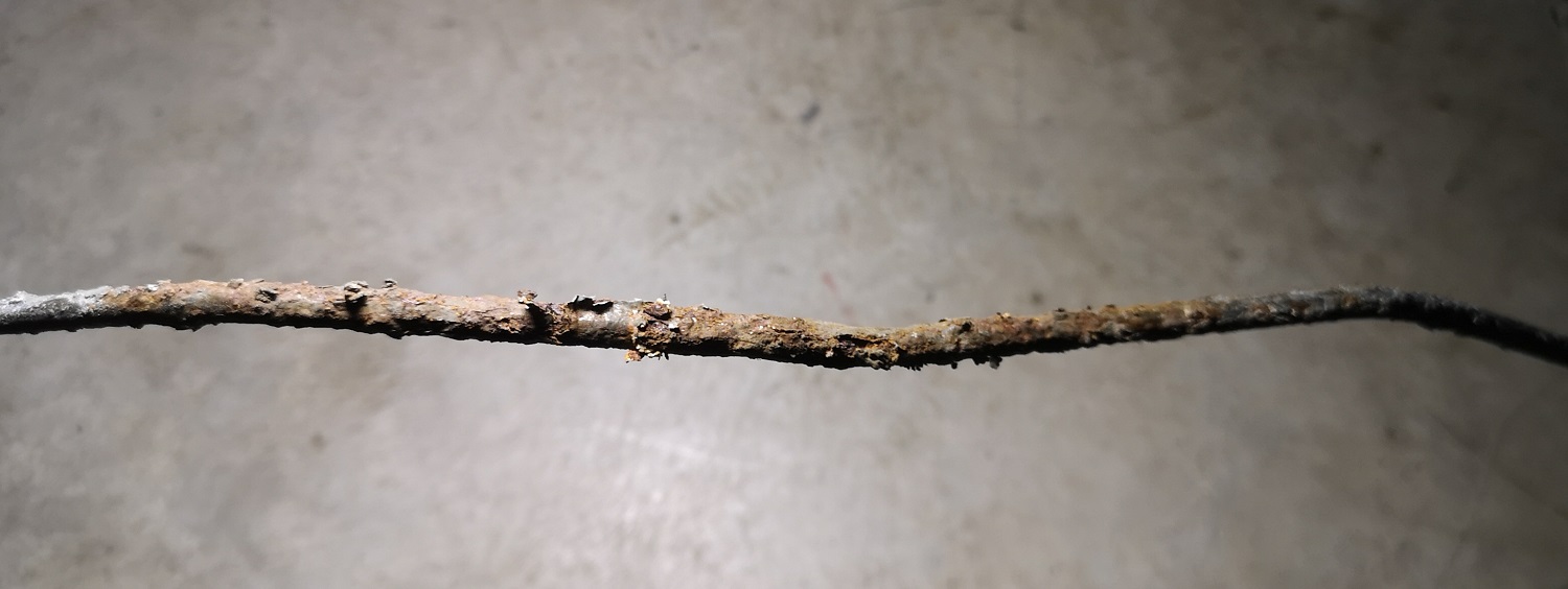

- upgrade prednych brzd,pancierove hadice ,nove brzdove potrubia

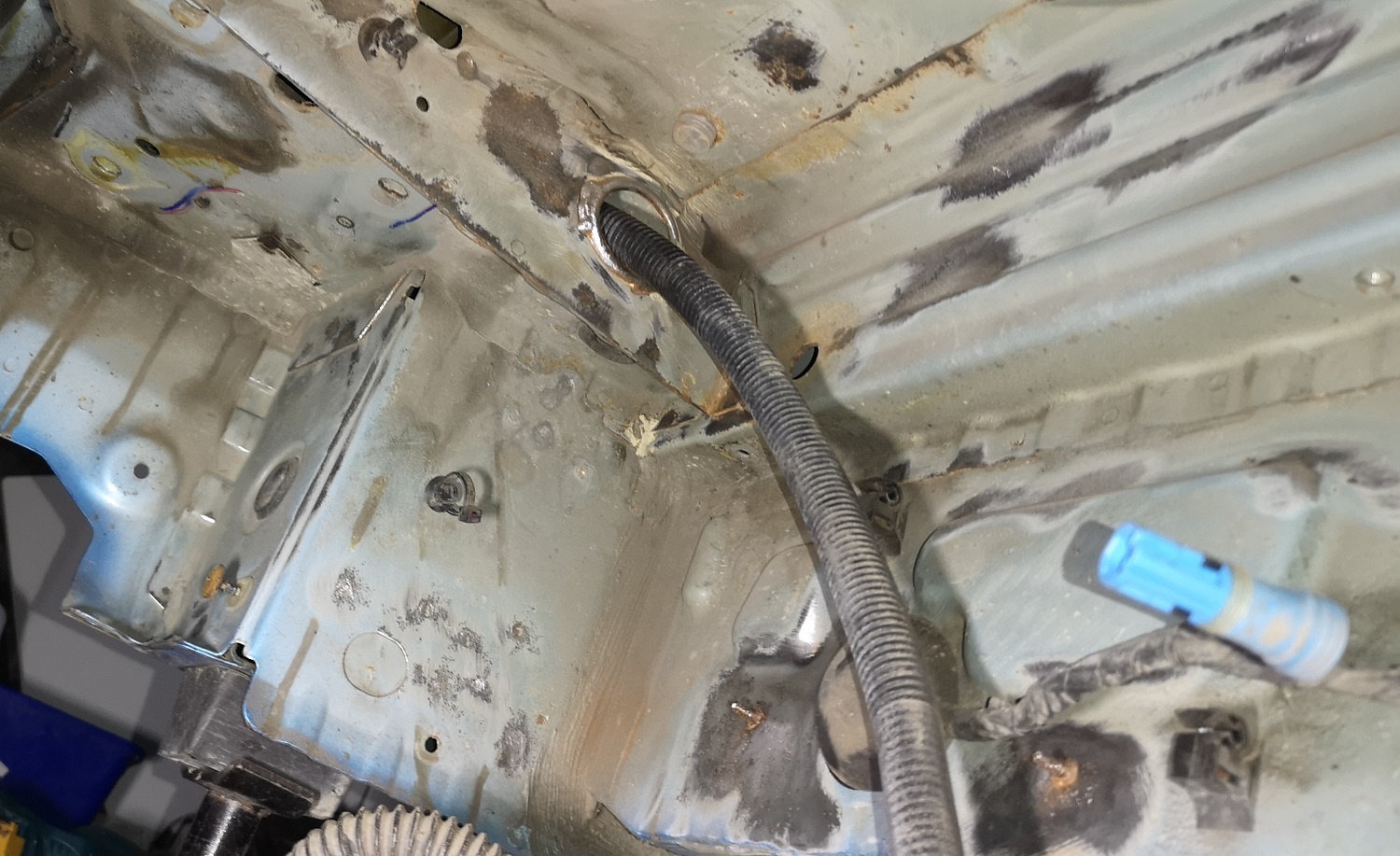

 Předmět příspěvku: Re: Pumik9 - COOPER S (R53) "Bender"
PříspěvekNapsal: 21. kvě 2022 17:11

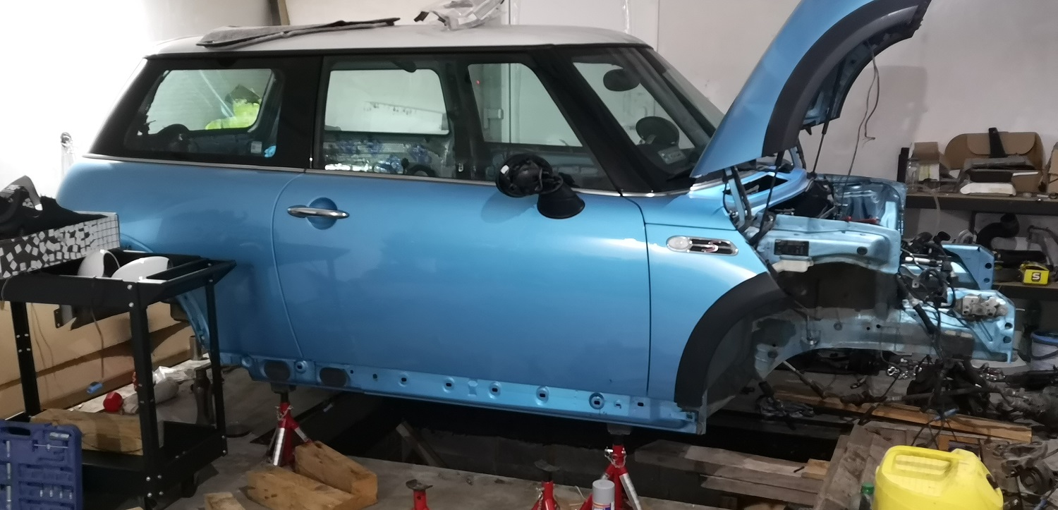

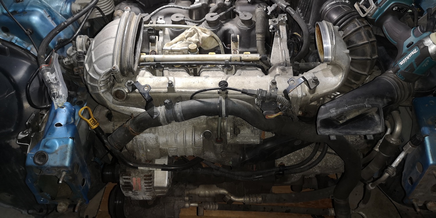

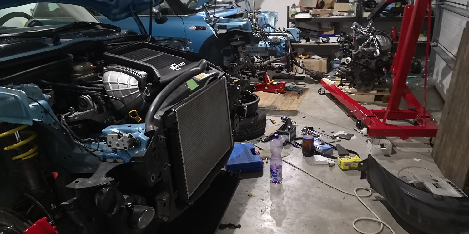

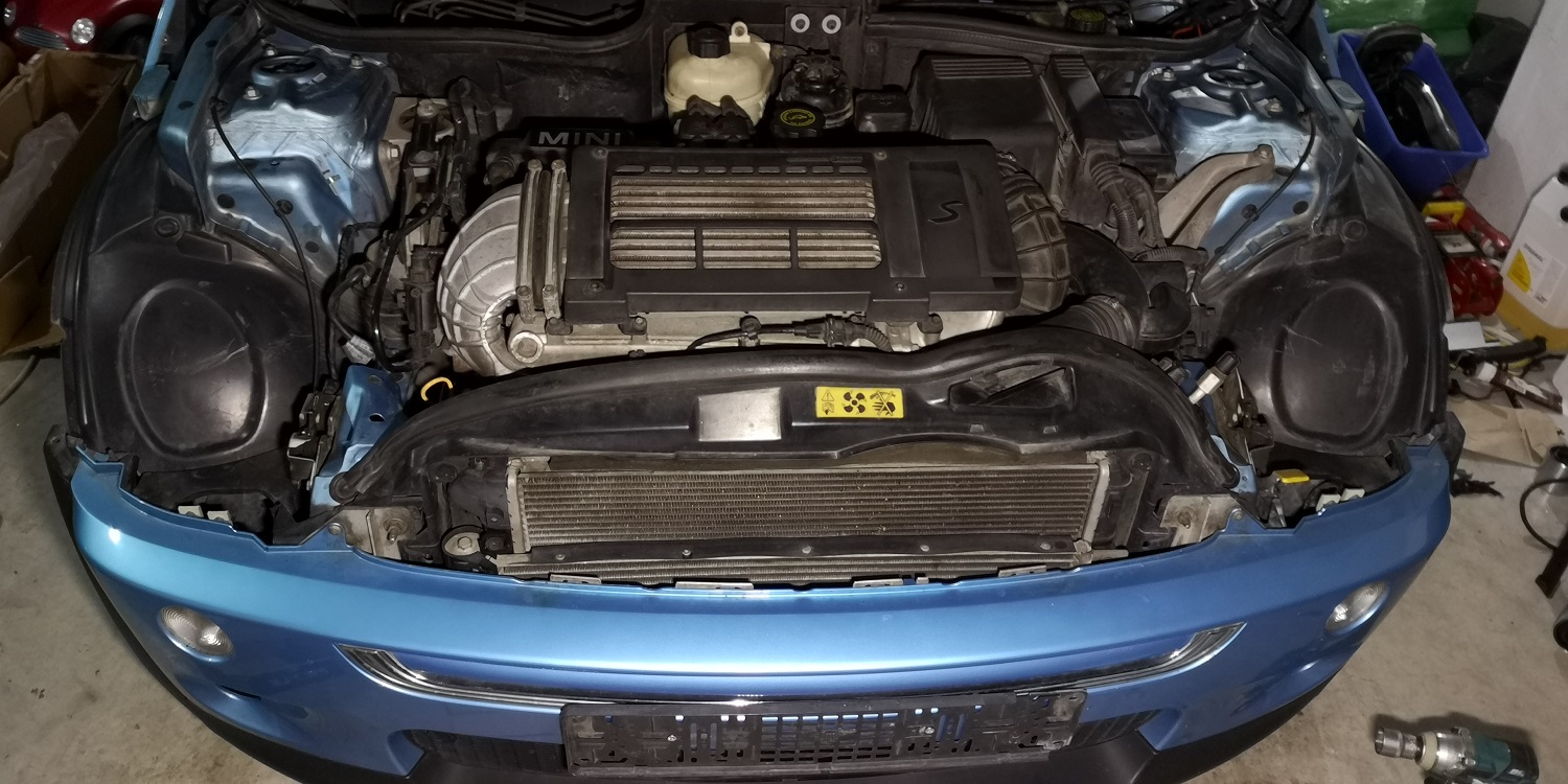

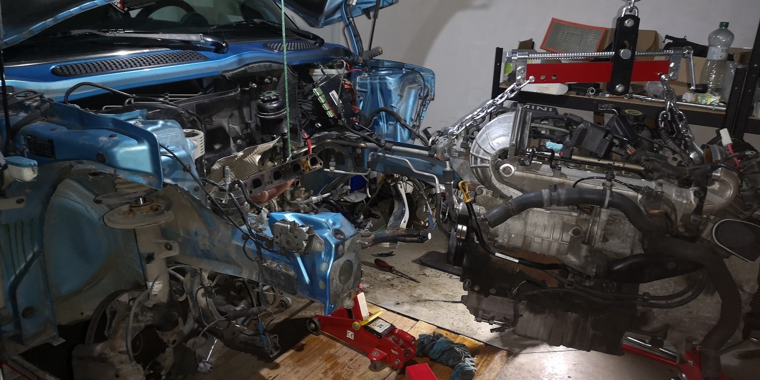

demontaz

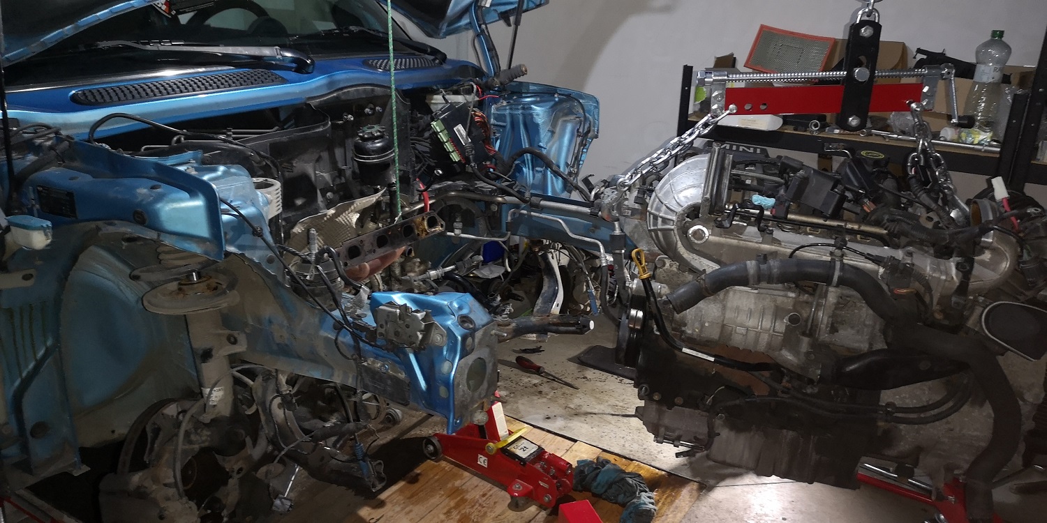

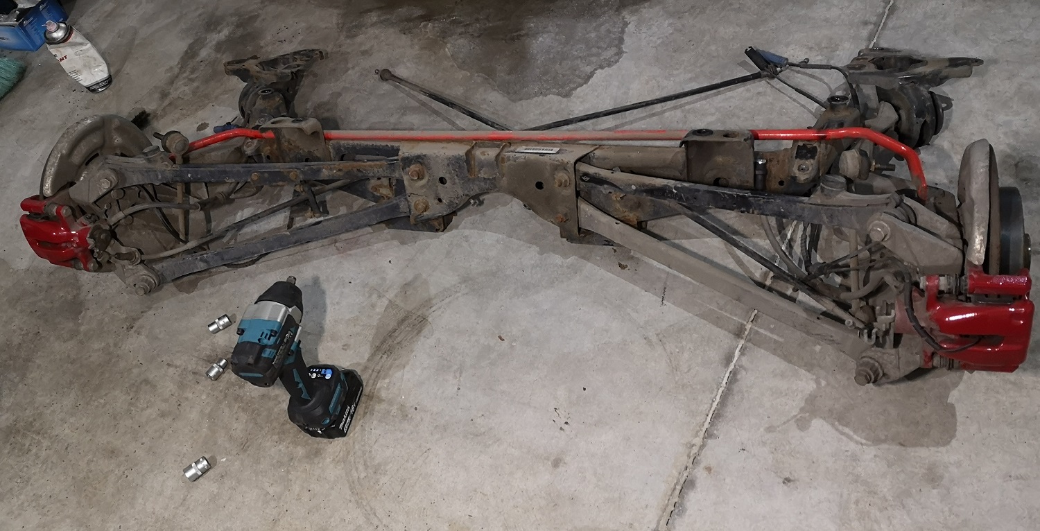

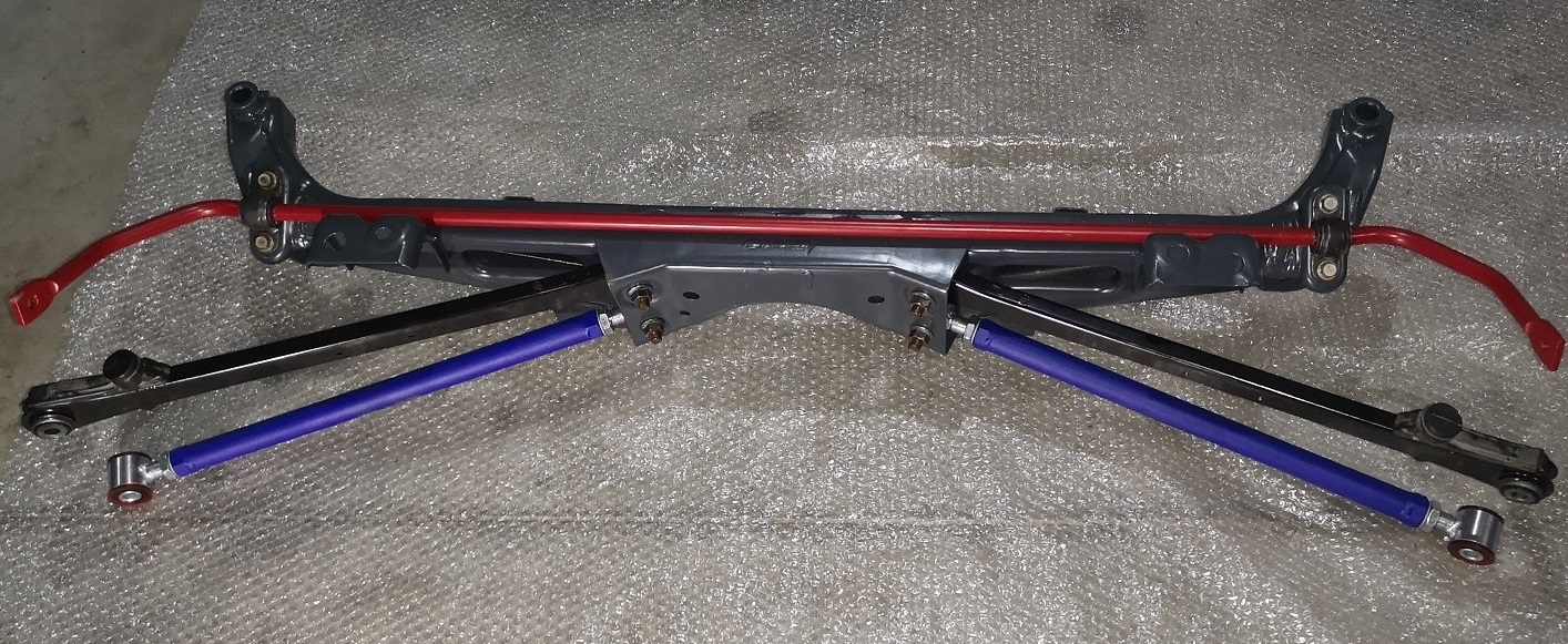

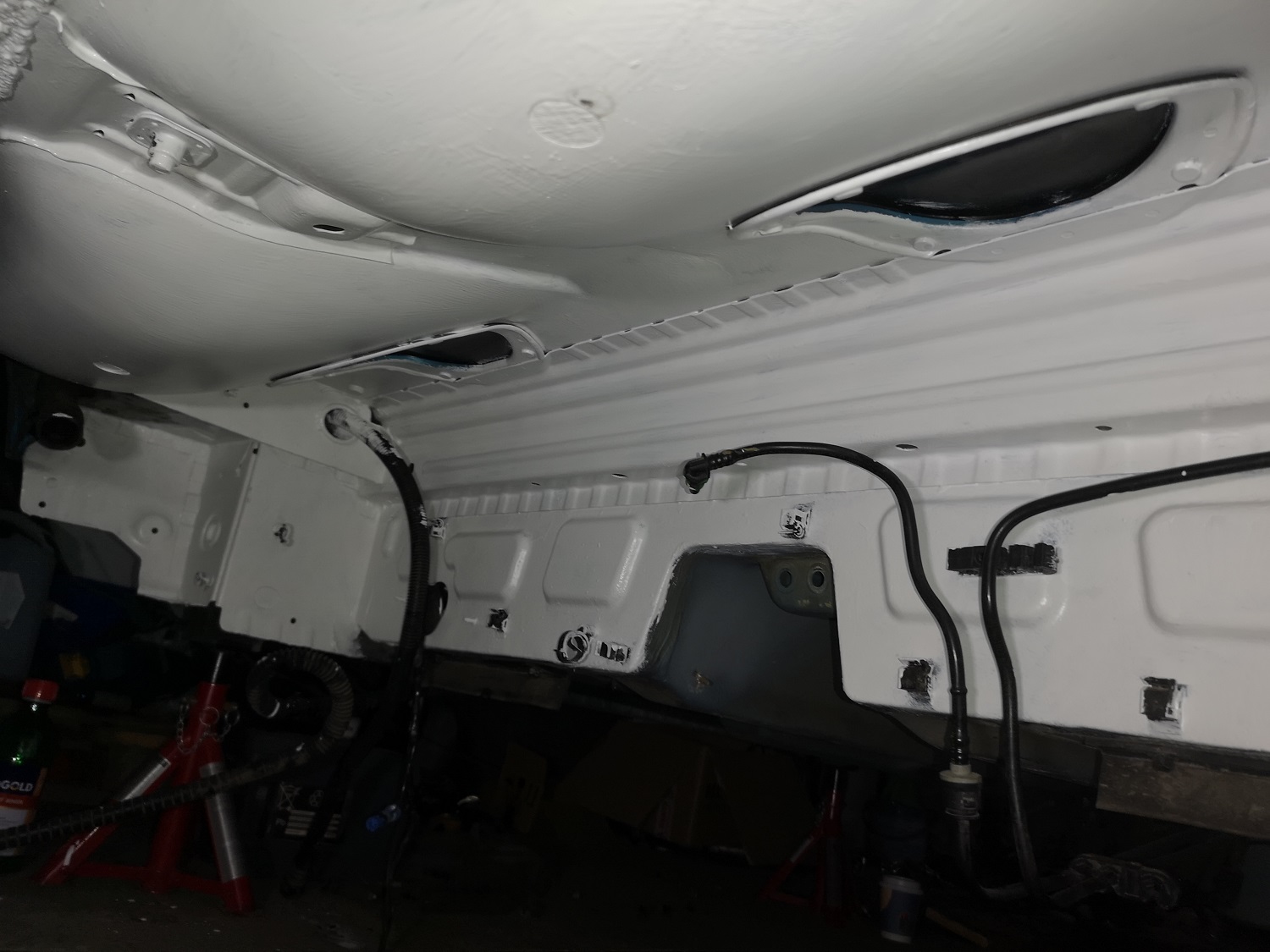

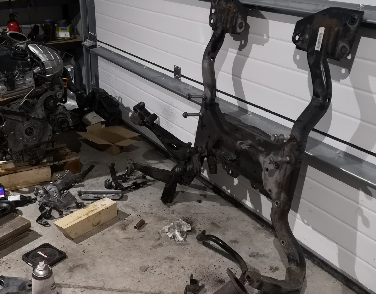

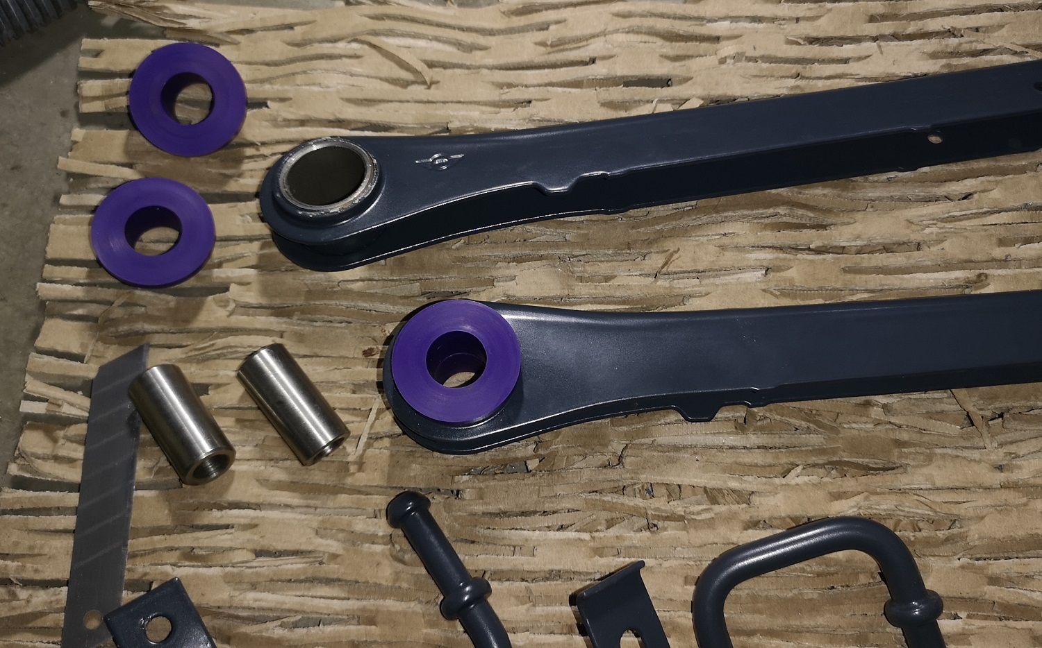

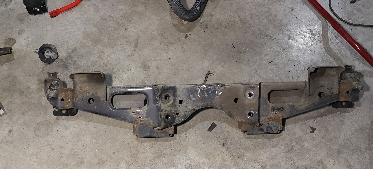

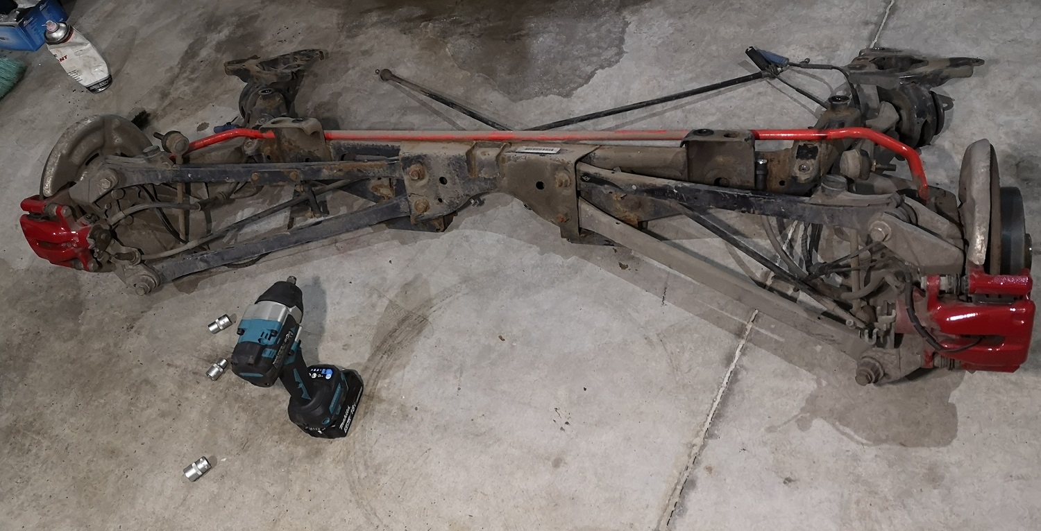

ked bolo vsetko odstrojene tak sa zacalo vsetko rozoberat
ako prva isla zadna naprava na opieskovanie a lakovanie :bigups:
pribudli nastavovacie spodne ramena

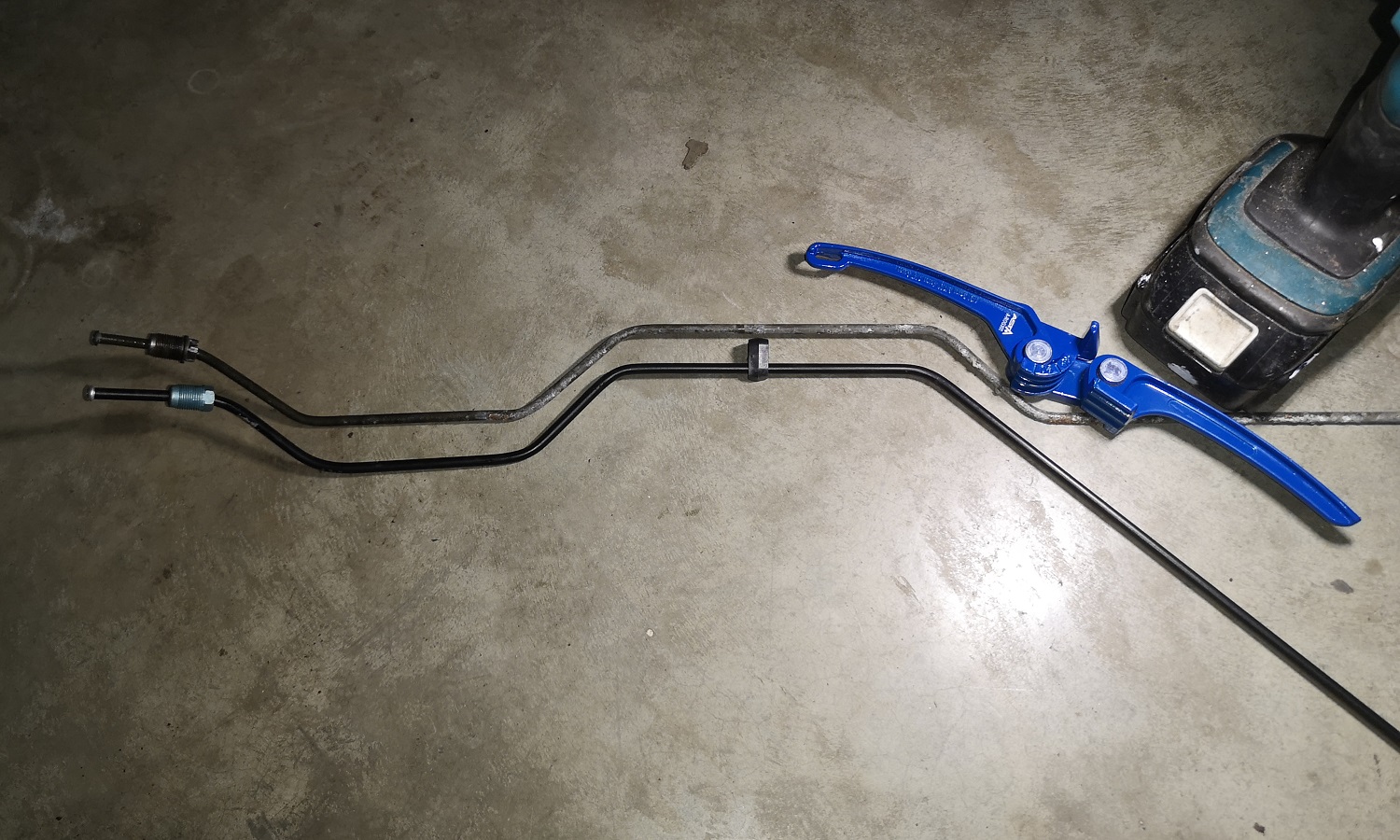

PříspěvekNapsal: 22. kvě 2022 16:02

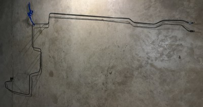

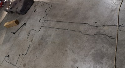

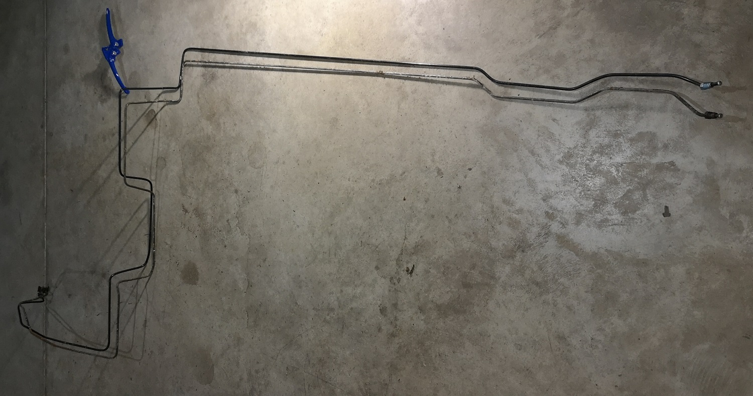

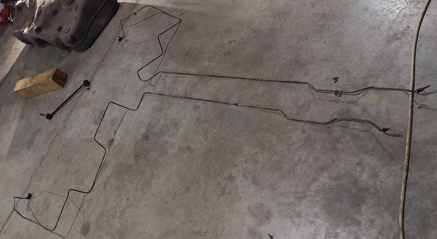

nepozdavali sa mi brzdove vedenia tak som si spravil nove :mrgreen:
prosim tych ktory sa pytaju preco som to vsetko robil?! nech sa napytaju :?
ty to nikdy nepochopia.... :rock: dakujem :rock: nic v zlom ludia :mrgreen:

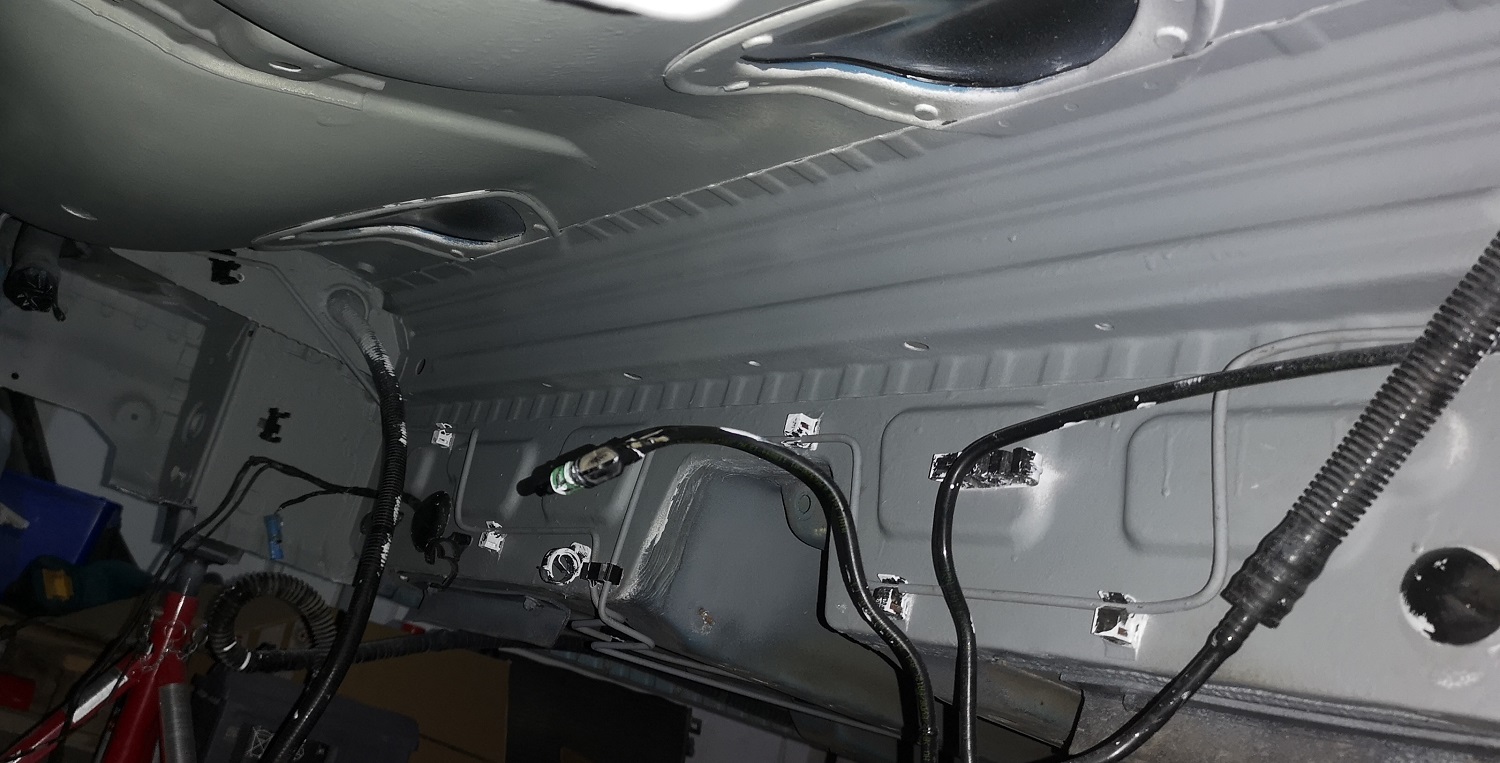

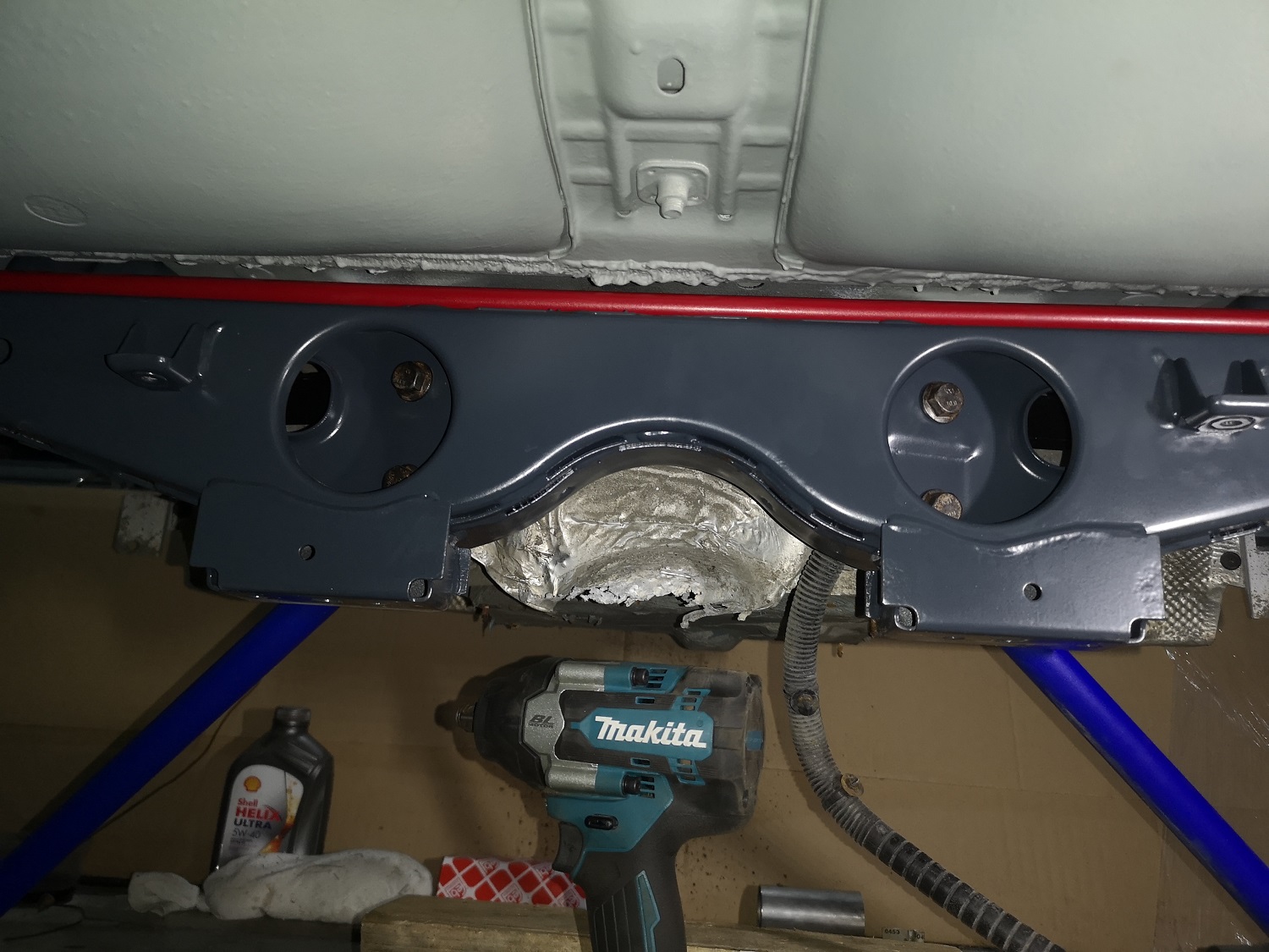

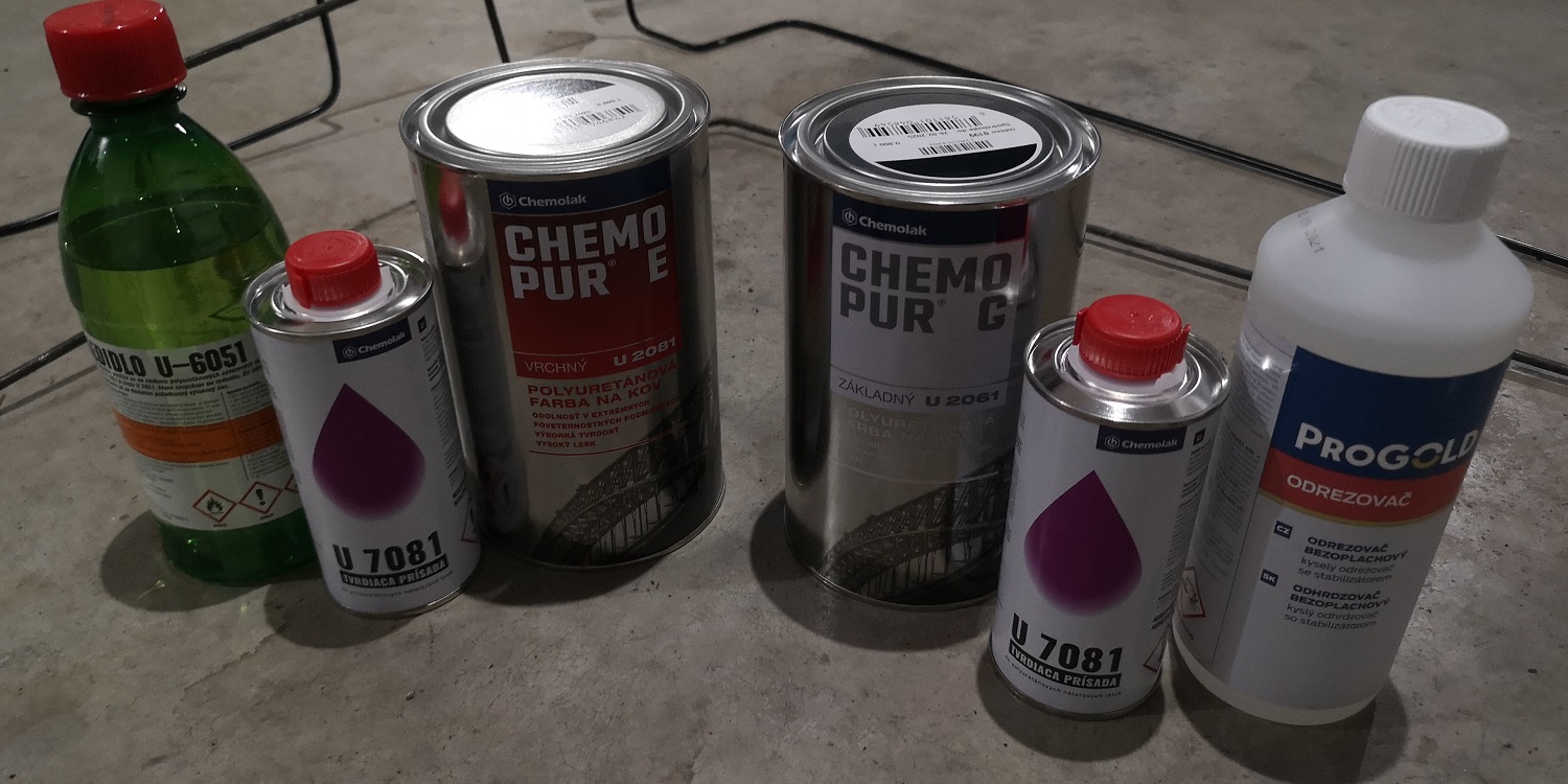

PříspěvekNapsal: 23. kvě 2022 13:48

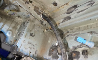

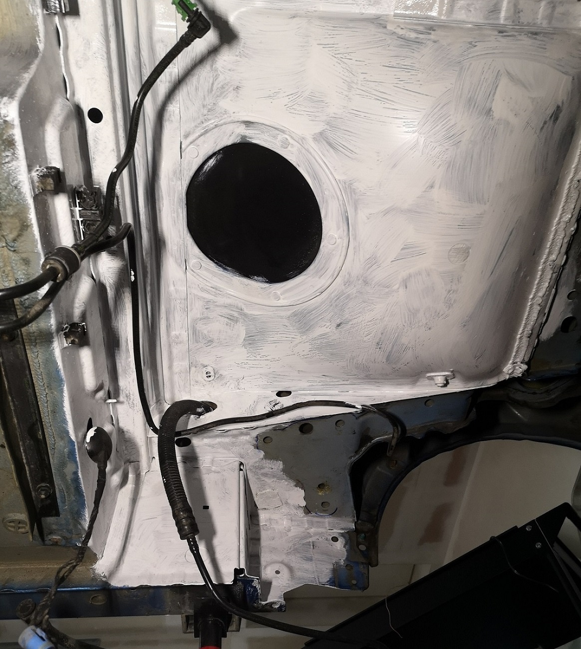

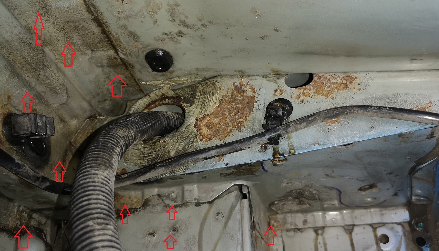

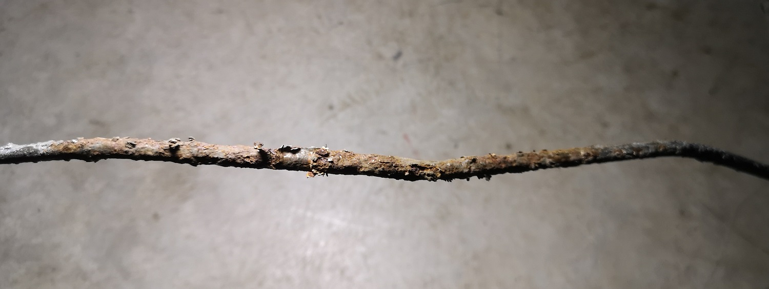

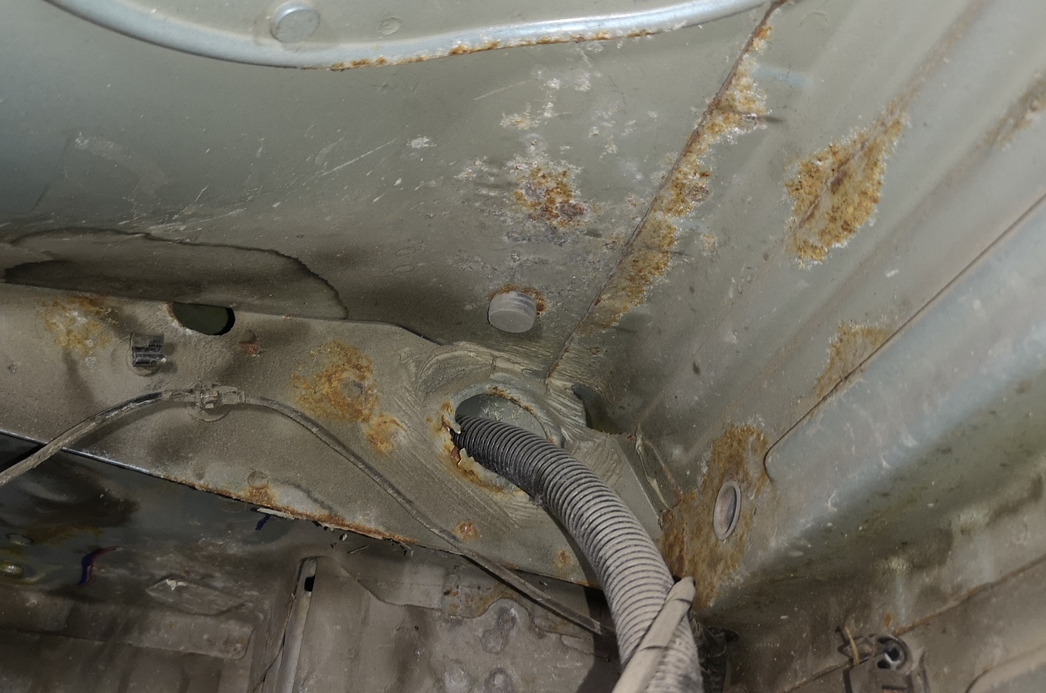

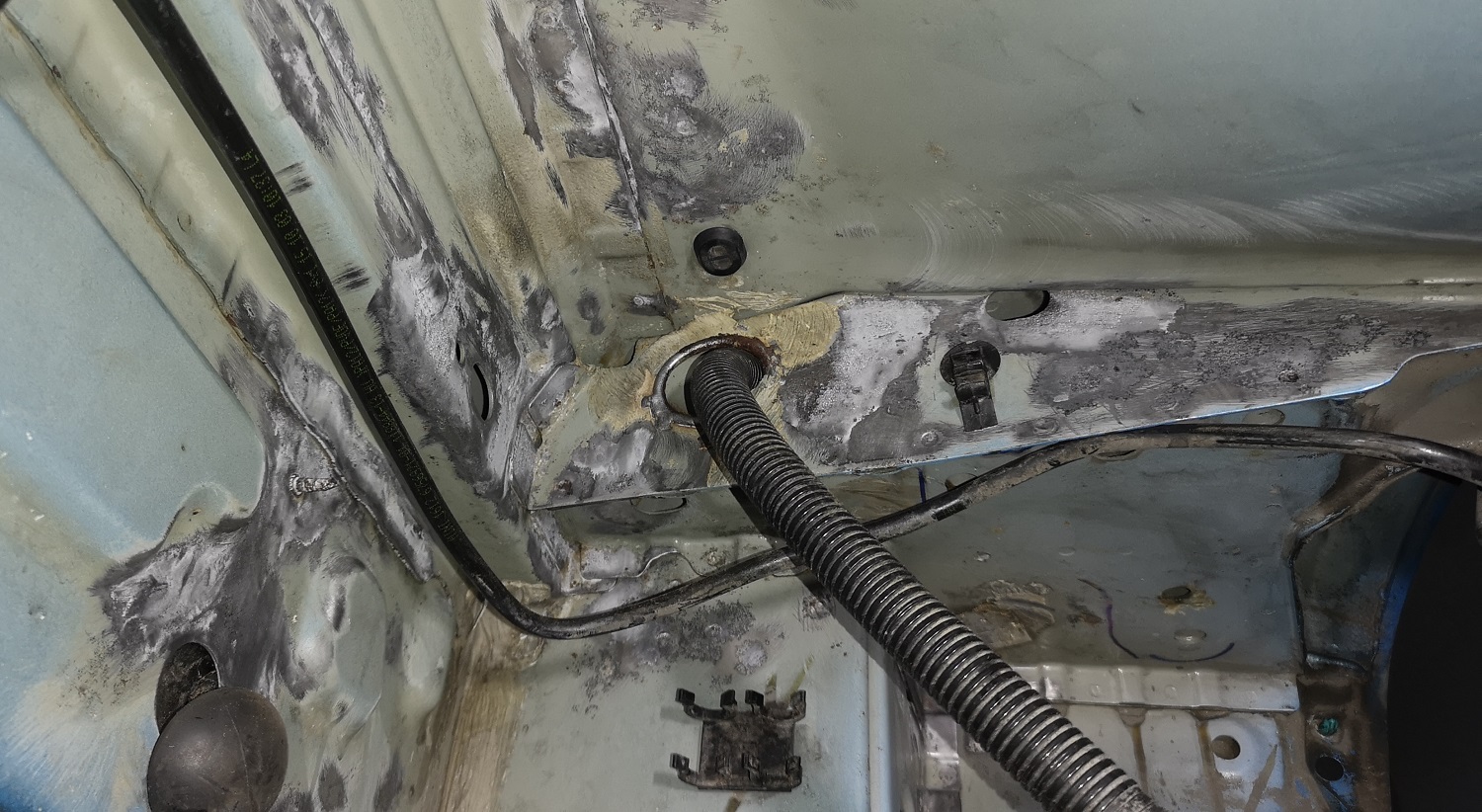

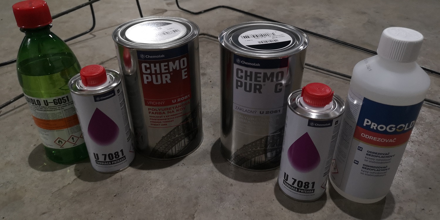

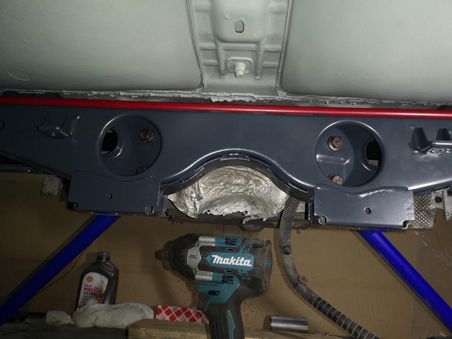

cas a posacie sa podpisalo na spodnej casti okolo nadrzi ze nastupuje uz hrdza (aj tak je to celkom v norme ) tak ked uz vsetko bolo odstrojene tak som uz odstranil hrdzu
pouzil som polyuretanove farby nech to uz je porieadne :blush:
islo o brusenie,odhrdzovac posobilo to 24h potom podiadne odmastnit a polyuretan zahlada a final farba a na povrch som pouzil body 950 :roll:
nie je to profi ale mam z toho dobry pocit :bigups:
Poznámka: skryta hrdza
Poznámka: zaklad polyur
Poznámka: final polyuretan
Poznámka: body 950

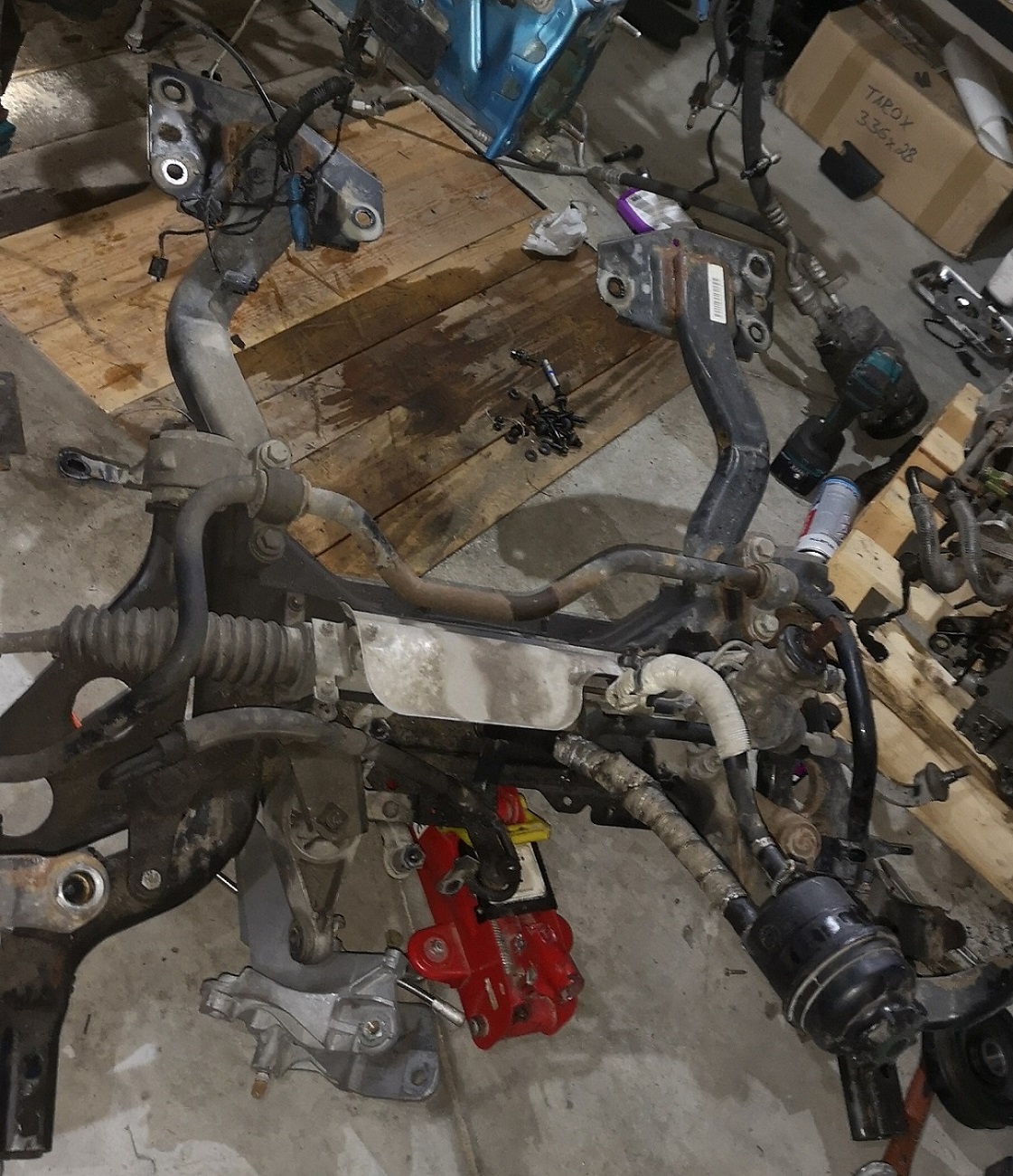

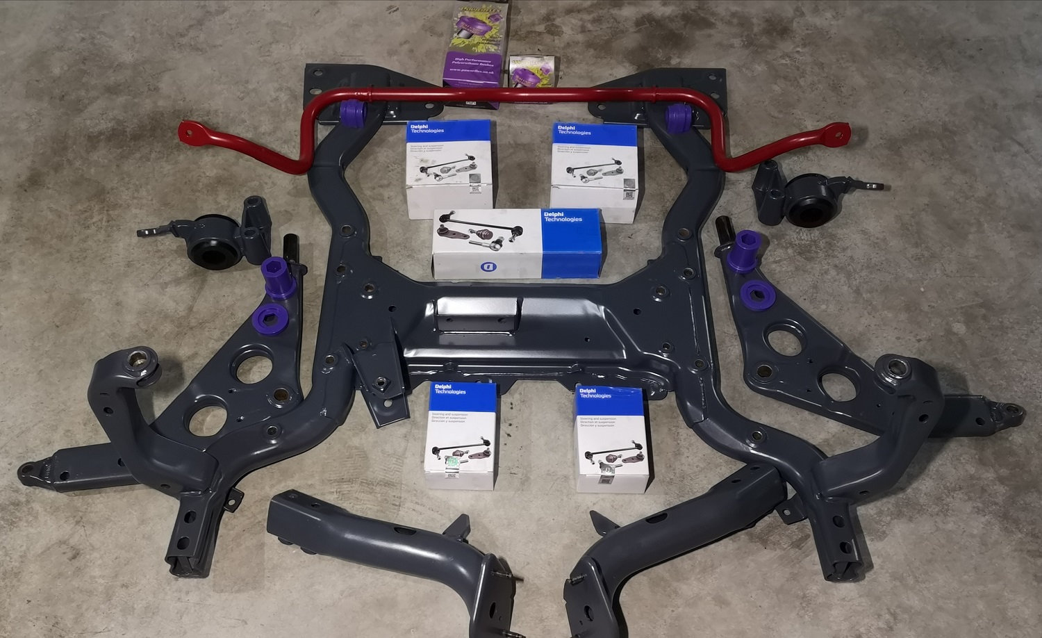

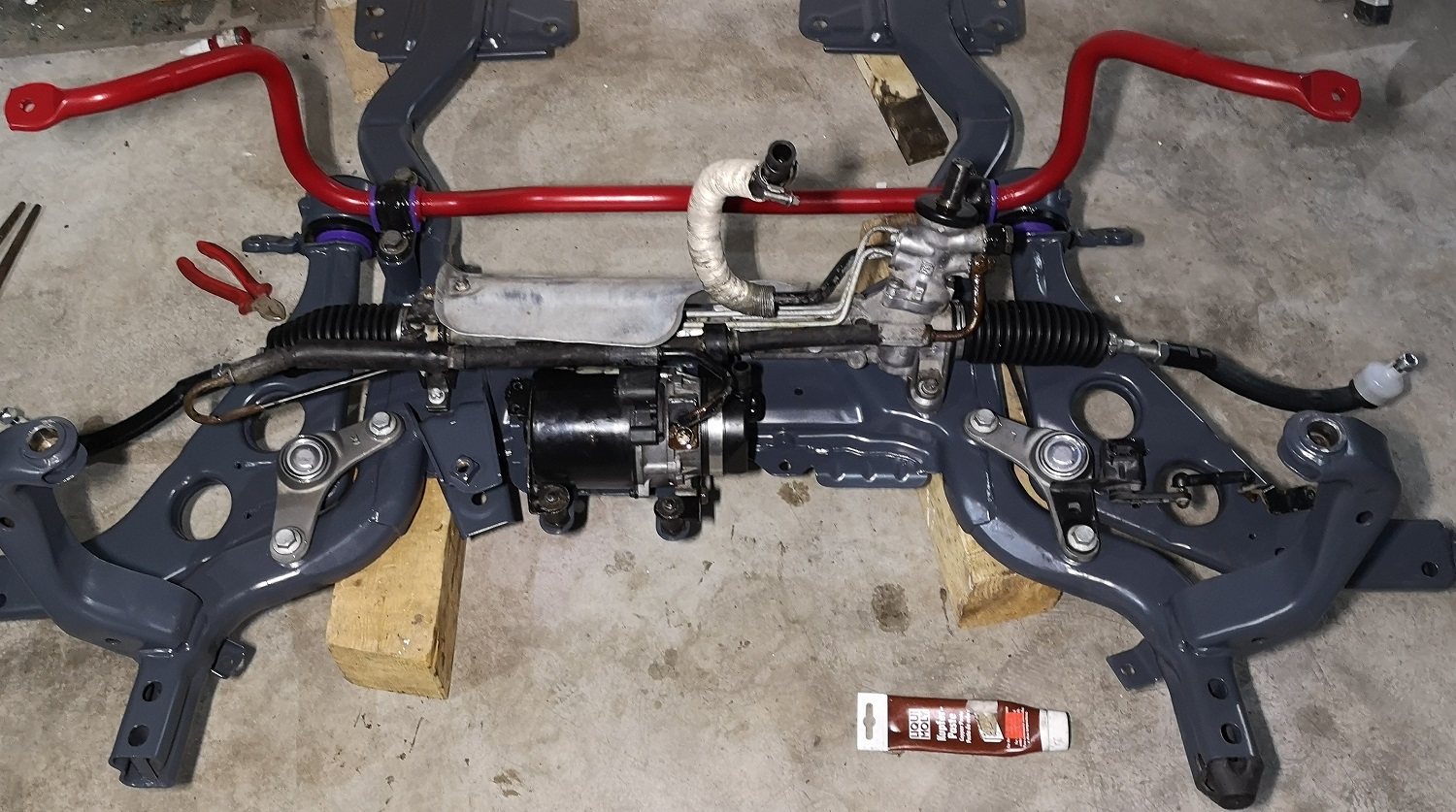

PříspěvekNapsal: 24. kvě 2022 19:57

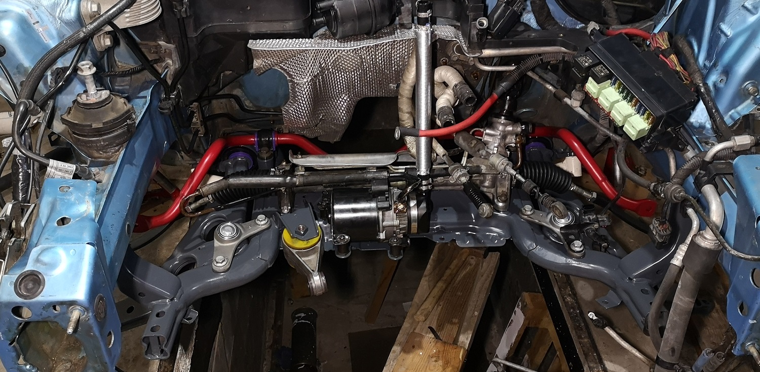

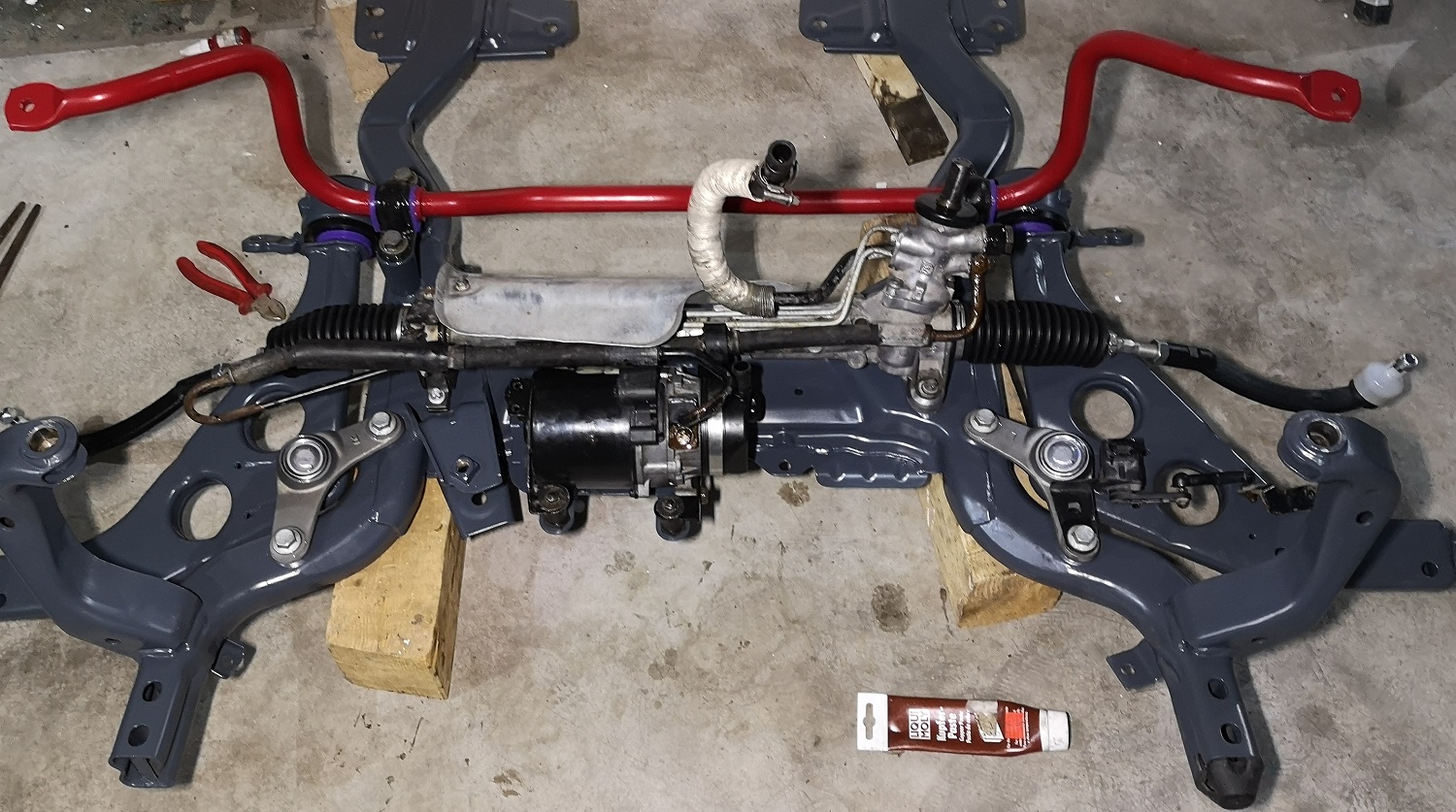

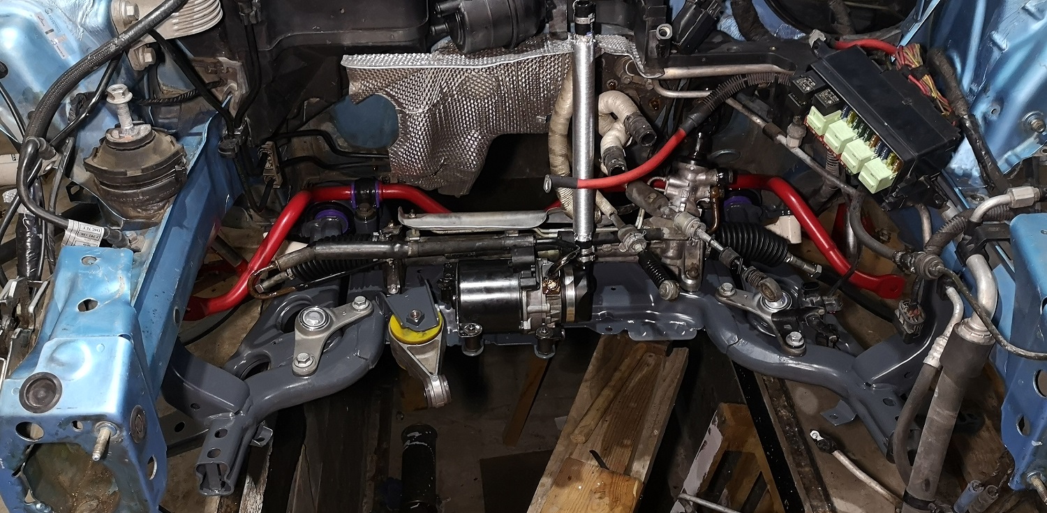

predna naprava,opieskovat a praskova farba
poskladane,nove capy a silen od Powerfelxu :bigups:
nahodenie riadenia a montaz naspat na minika :wink:

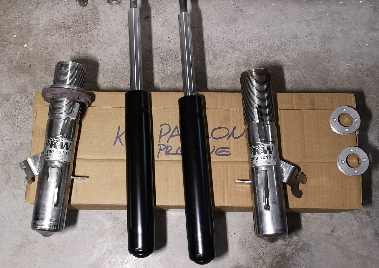

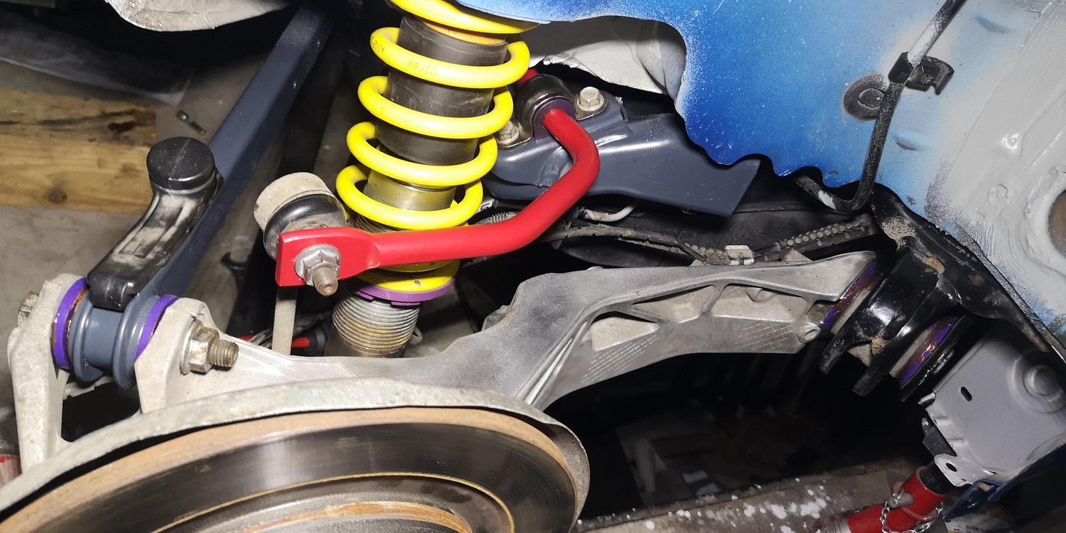

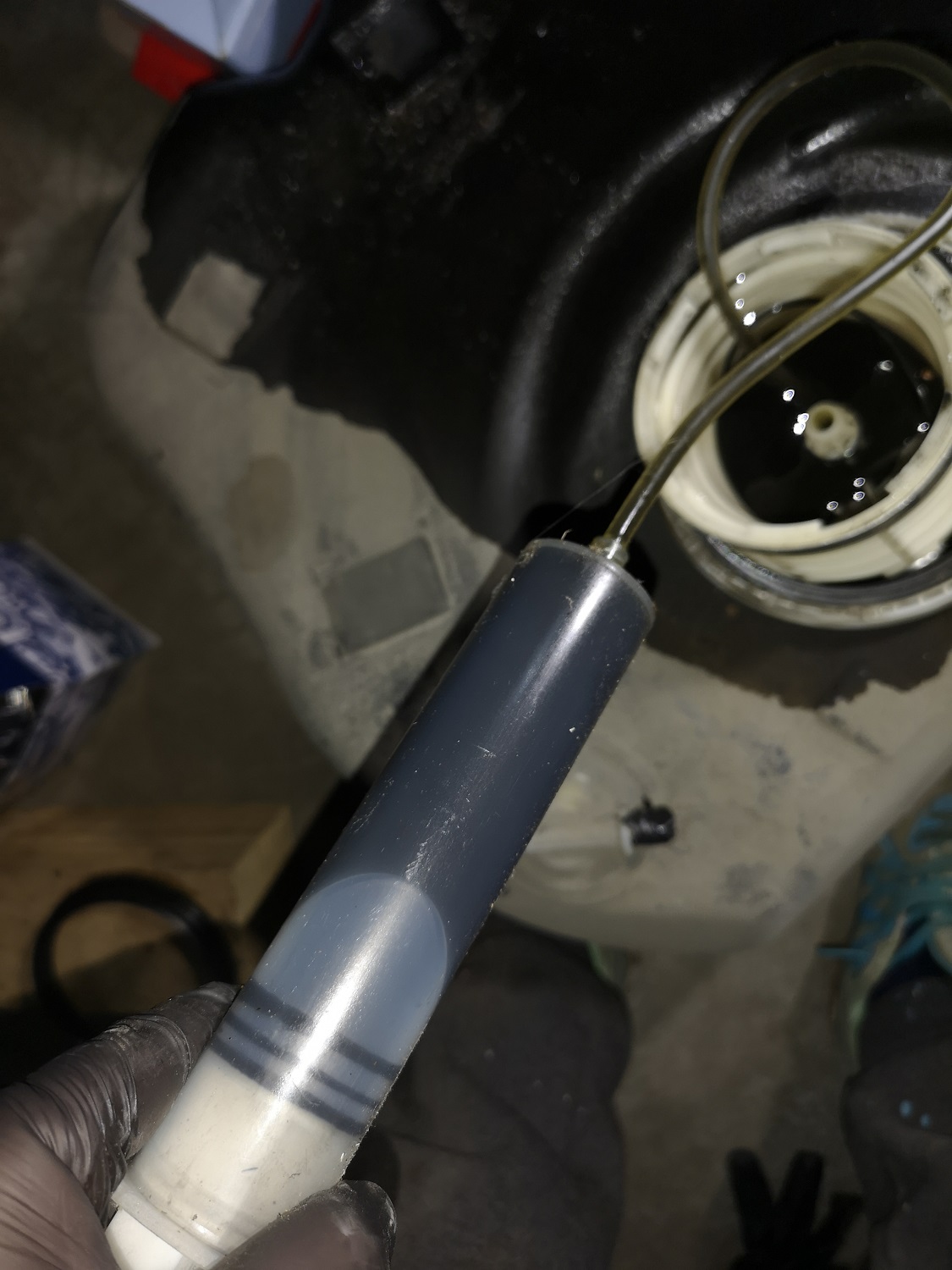

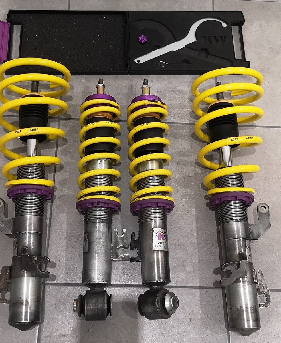

- nove patrony do tlmicov KW
- "cisty" benzinovy filter
- osadenie zadnej napravy
- powerflexy sa tiez osadily
Poznámka: nove patrony do KW tlmicov

Pumik9 píše:
Kde si zohnal tie patrony ? Ja to neviem nikde nájsť :D potreboval by som dva predné aj s pružinami na KW V1 :D

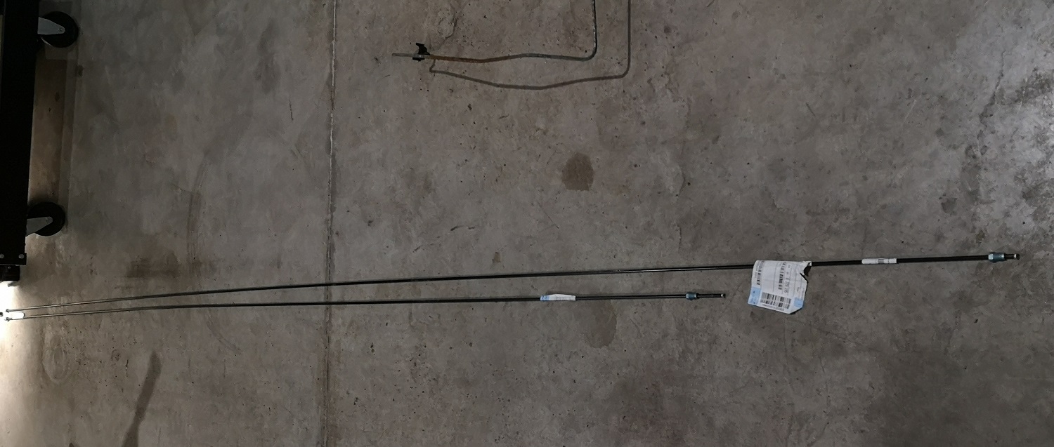

Pěkná práce, úplně ti rozumím, všechno v klídku rozdelat, dát do něj stavu a pěkně skládat, aby bylo jako nové, možná i lepší :)
Budeš měnit řadící bovdeny? Ty manžety jsou KO

Zadní část jsem dělal stejně, dvouslozkovy epoxidový základ + vrchní dal do barvy auta, jako celý spodek, napravnice černá polyuretanova dvouslozka. Brzdové trubičky koupil originální v BMW s vidinou toho, že budou vytvarovane, ale dostal jsem rovný trubky :?

dexosk píše:
Pumik9 píše:
mas spravu,ved vies :bigups:
diky moc :wink: a ne nemenil som gumicka/prachovka bola uz rozpdnuta ale nejak som to dal aby to splnalo ucel a nove v bmw je kupovat sialenost..

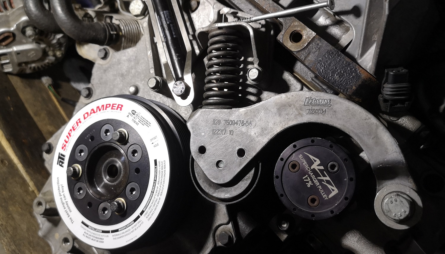

PříspěvekNapsal: 27. kvě 2022 21:23

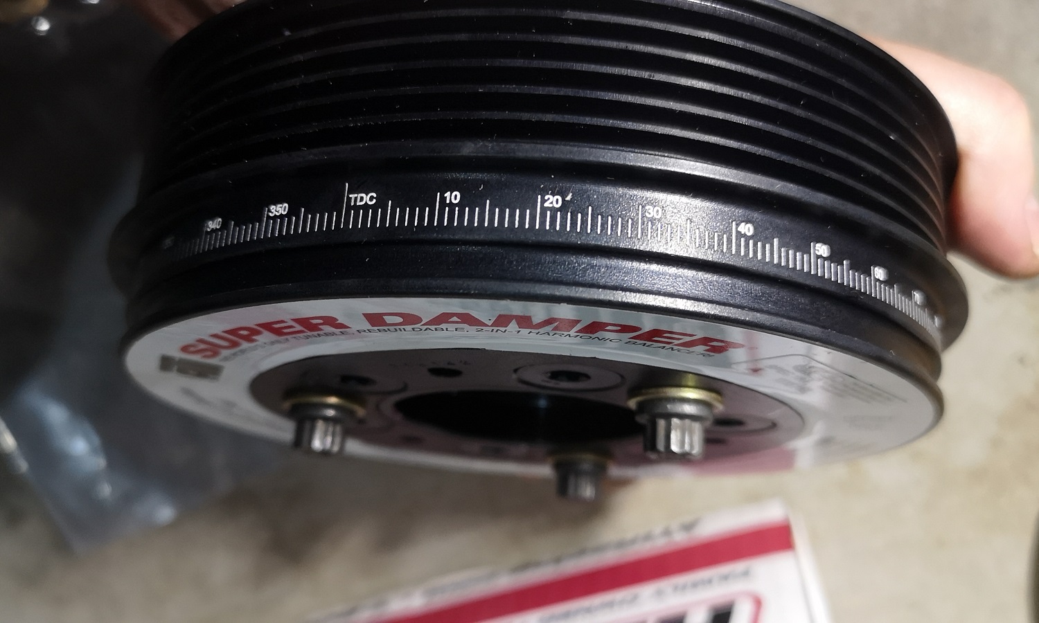

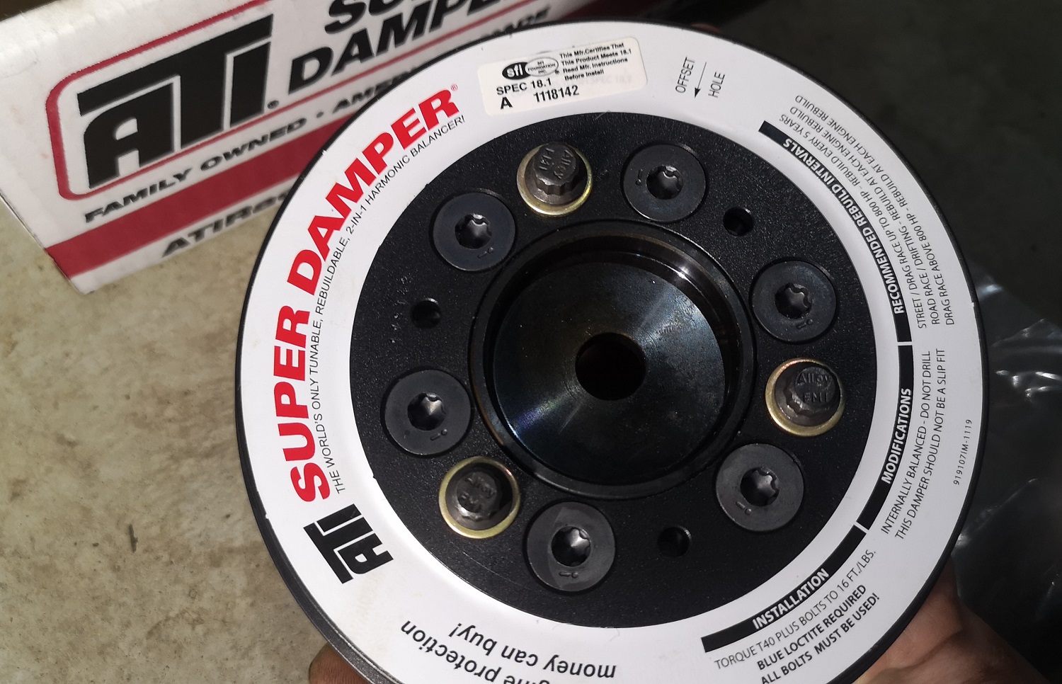

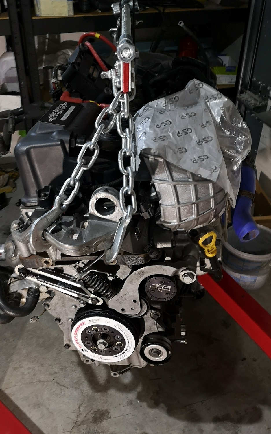

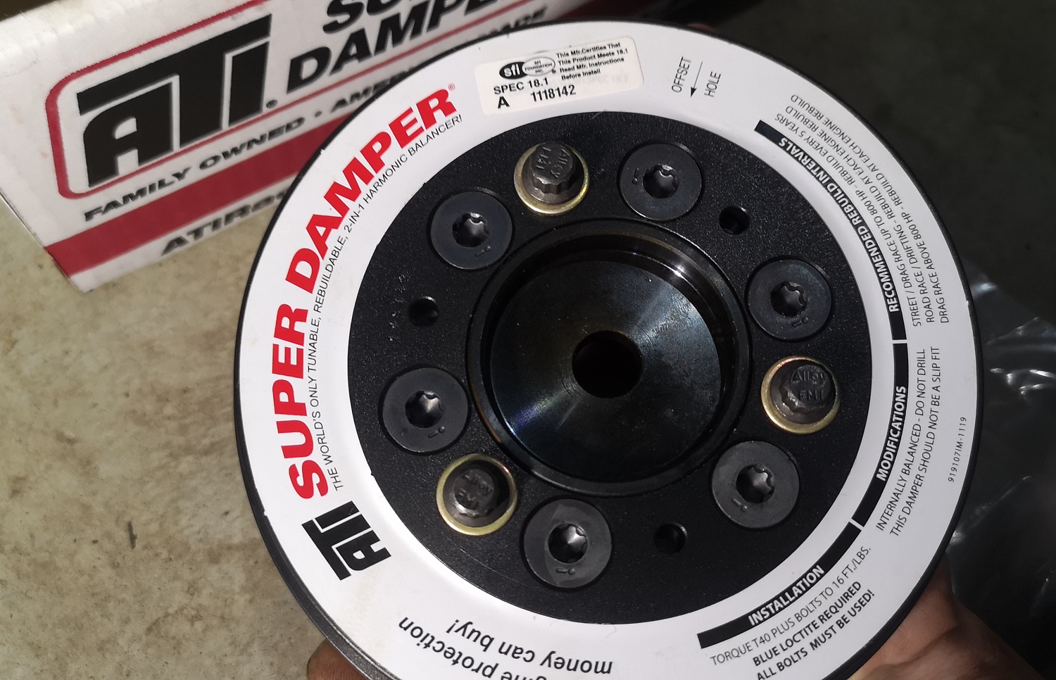

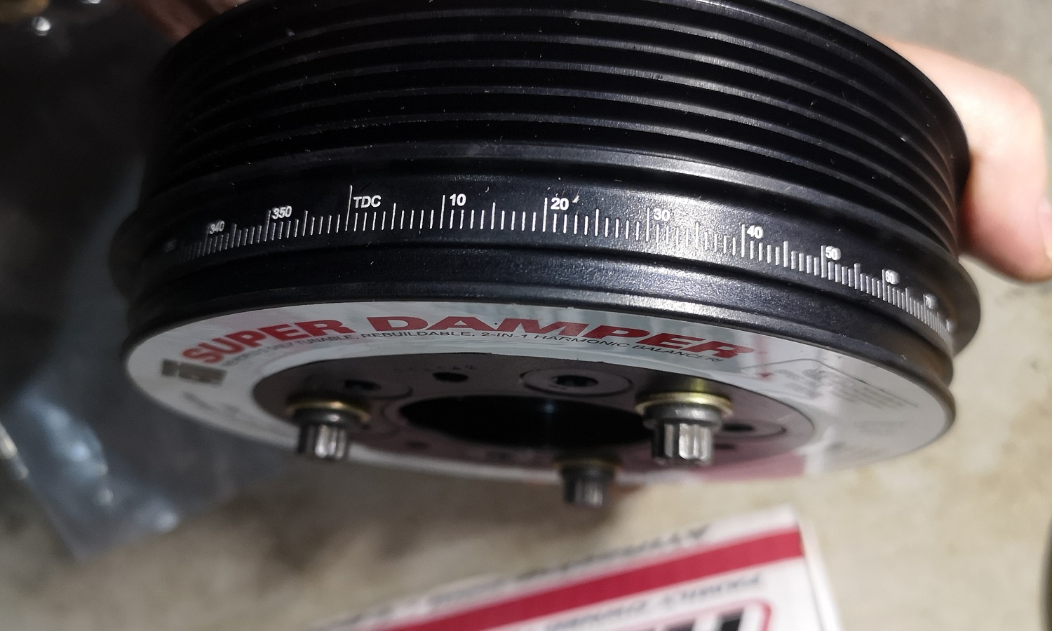

mensi upgrade od ATI :blush:

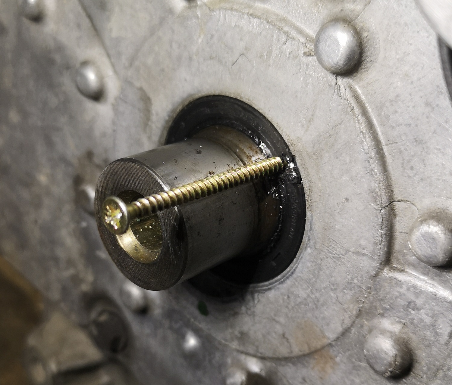

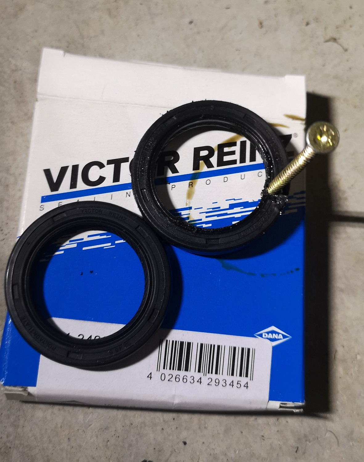

a nove tesnenie pod crank :wink:
