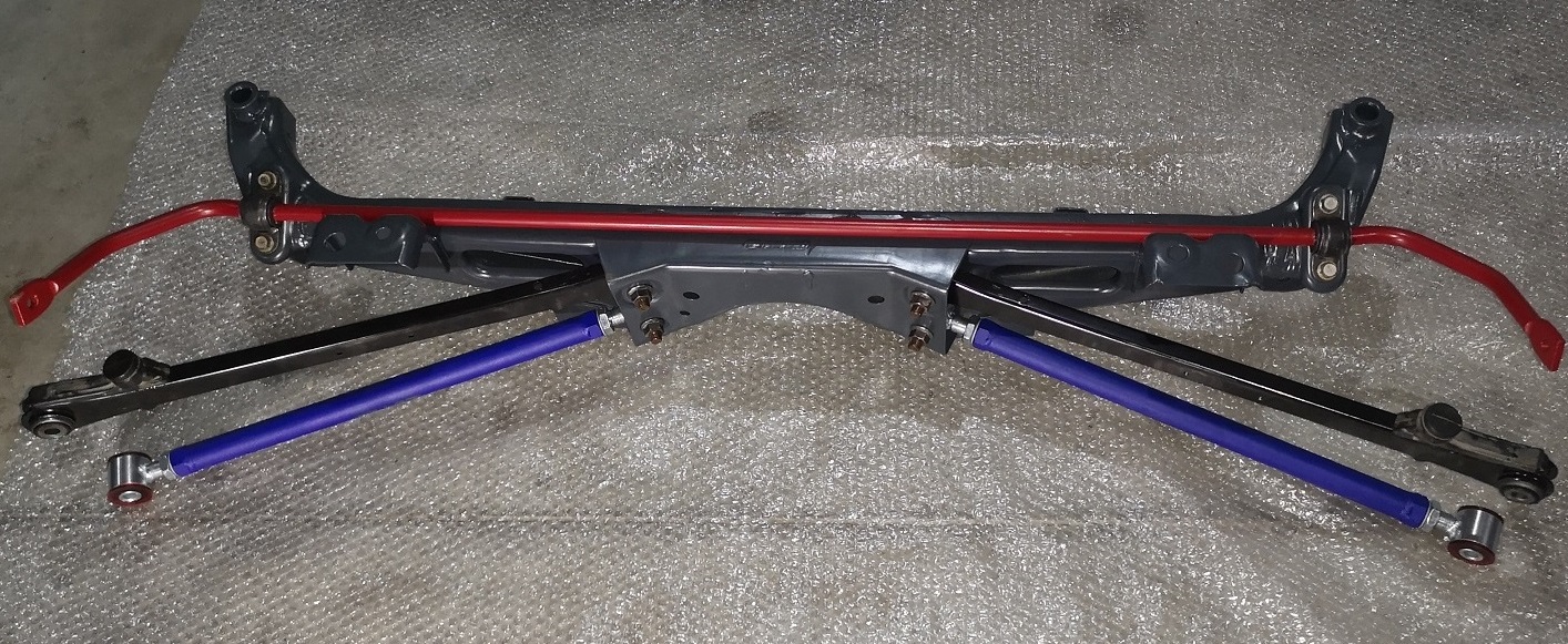

ked bolo vsetko odstrojene tak sa zacalo vsetko rozoberat
ako prva isla zadna naprava na opieskovanie a lakovanie :bigups:
pribudli nastavovacie spodne ramena
