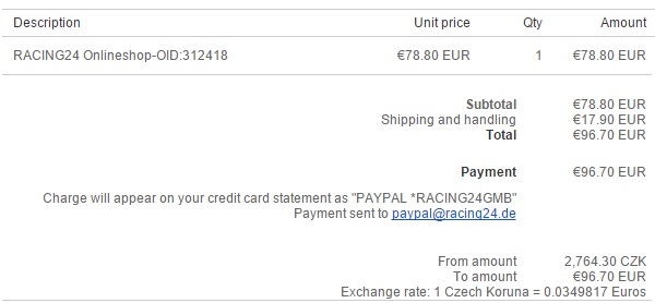

Přední AirKit front grill není JCW, ale byl tam původně už od němce a líbil se mi, tak jsem ho po srnce opět koupil zde:
http://www.racing24.de/shop/product_info.php?info=p20857_schwarzer-RACING24-Frontgrill-MINI-Cooper-S.html&XTCsid=02fe9bc43c25b4786741c54f84f1b2fd
Koukám, že ho o 2 eura zlevnili :wink:
V pondělí jsem objednal a v pátek jsem měl doma obě mřížky (do kapoty a nárazníku).

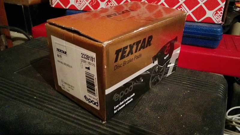

Tak jsem se rozhodl vyzkoušet brzdové obložení od firmy Textar. :)
Je to kompromis mezi závodním obložením a běžně seriovým (standartně prodávané směsi).
Vzhledem k tomu, že denně jezdím po dálnici, jsem se rozhodl že "racingové" obložení, nebude úplně optimální, protože by se brzdy chovaly úplně stejně, jako když jsou přehřáté (zvadlé). Jednoduše opět zase obráceně - studené jsou velmi vlažné a maximální brzdný účinek je až po dostatečném zahřátí.
To není úplně vhodné pro situaci: ...letím 160 po dálnici a kamion těsně předemnou se rozhodne předjíždět :?
Pořídil jsem tedy Textar ePad s nízkou prašností a vysokým brzdným účinkem než standartní obložení.
Z předchozích zkušeností na jiných autech, jsem přesvědčen, že brzdy by už "vadnout" neměly.
Poreferuji co nejdříve, hned jak si trochu sednou na kotouče mého Mini :wink:

Nechci tady dělat reklamu, my díly obvykle bereme od velkododavatelů. (tohle byl jen ověřený tip)
Když trochu zagooglíš najdeš TOTO
Mají tam i eshop, vybírej aby měli - "kvalita, jakost: epad"
Pokud o výměně uvažuješ, vyměň určitě i zadní (i zadní brzdy mají vliv na celkový brzdný účinek).
Jinak po dnešních najetých 210km si desky už trochu sedli a můžu říct, že se chovají tak jak jsem předpokládal. Zahřívat se nemusí, brzdí ihned. Dokonce při dotknutí brzdy, mají rychlý nástup a při intenzivním brždění se kotouče doslova "rozhučí" a brzdný účinek je několikanásobně vyšší. Ohledně vadnutí ještě nepovím, nechtěl jsem je ještě moc drtit, dnes jsem navíc vezl svou 1,5 roční dceru na návštěvu k sobě do práce. :D
Zítra jedu sám, tak se trochu svezu a poreferuji, jak se chovají při zahřátí. :andare:
Jinak moje srovnání bude možná trochu zkreslené, protože moje původní brzdové obložení po němci bylo trochu katastrofální (fialové kotouče, popraskané destičky) :oops:
Kotouče už konečně trochu dostávají světlejší barvu, ...destičky už je začaly obrábět. :lol: Takže se připravte na to, že tyhle desky budou trochu rychleji papat kotouče. :wink:
Distributor v popisu uvádí: "Větší odolnost keramické složky v třecím materiálnu proti opotřebení, znamená mírně zvětšenou životnost destiček TEXTAR ePad oproti standardním destičkám." :lol:

Tak po 400km můžu bezpečně říct, že brzdy zatím nevadnou, podle zatěžování se lehce mění jejich ostrost při nástupu, ale nejsou to nijak výrazné změny. Nikdy se nestalo, že by brzdy zvadly. Občas se stává, že při intenzivním brždění začne zlehka pracovat ABS na zadní nápravě.
Závěrem můžu doporučit.
Zkoušeno na kotoučích s průměrem 275mm
EDIT: ...jeden neblahý poznatek, desky při častém intenzivním brždění, lehce pohvizdují když nebrzdíte. Není to nic strašného, při brždění vůbec nepískají.
Prašnost je standardní, nic hrozného, na to jak jsem je dnes testoval, tak překvapivě docela málo.
Asi se dá věřit co o nich distributor píše.

Tak jsem s novým kompletním obložením brzd od fy. Textar (typ ePad) najel cca 3000km (testováno na kotoučích 275mm).
Desky jsou bezpečně sedlé i na zadní nápravě tak můžu poreferovat jak se chovají. :)
MÍNUSY:
-obložení má větší příměs keramické složky a její neblahou vlastností je pohvizdování při studených brzdách. Tzn. že jedete po městě, nebrzdíte a pořád něco někde pohvizduje.
- při velmi lehkém brždění pískají (pouze studené)
- brzdí nepatrně méně při studených brzdách (nic hrozného, spíš jako standartní brzdy)
- zvyšují opotřebení kotoučů
PLUSY:
- rychle se ohřejí, stačí trochu déle intenzivně zabrzdit
- po zahřátí brzdí nesrovnatelně víc s velkou rezervou
- zatím se mi nepodařilo je přehřát (6x po sobě opravdu intenzivním brždění z rychlosti 200km/h do 50km/h) bez zvadnutí, nebo náznaku zhoršení brzdného účinku
- nepráší (kola jsou stále minimálně zaprášená)
- vyšší životnost obložení
Takže závěrem, můžu doporučit těm, kteří se rádi svezou a nechtějí řešit jestli brzdy zvadnou za 3tí nebo až za 10-20tou zatáčkou.
Brždění je radost. Je cítit obrovská rezerva než doposud :!:
Studených brzd se nebojte, je to velmi kompromisní směs, která brzdí dostatečně i studená.
Ženě do města bych je nedával, neocenila by jejich potenciál a otravovalo by ji pohvizdování po mém občasném výletě po horských zatáčkách nebo okruhovém řádění :biggrin:
Fungují opravdu dobře, jsem nadšen :bigups:

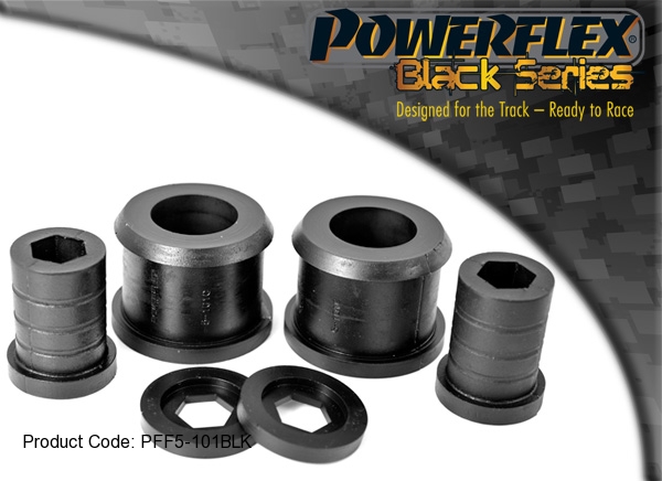

Tak jsem zase pořídil a namontoval něco co není vidět, ale trochu vylepšilo mé Mini :)
...nejtvrdší Black Serie
Dělal jsem to přímo na autě, nápravnici nevydaval, podle tohoto výborného návodu :bigups: https://youtu.be/-yEfrPpQBdk
Za 2 hodiny bylo hotovo 8)
Ramena jsou v autě jak přibitý, oproti původním orig. olejovým silentblokům :roll:

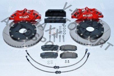

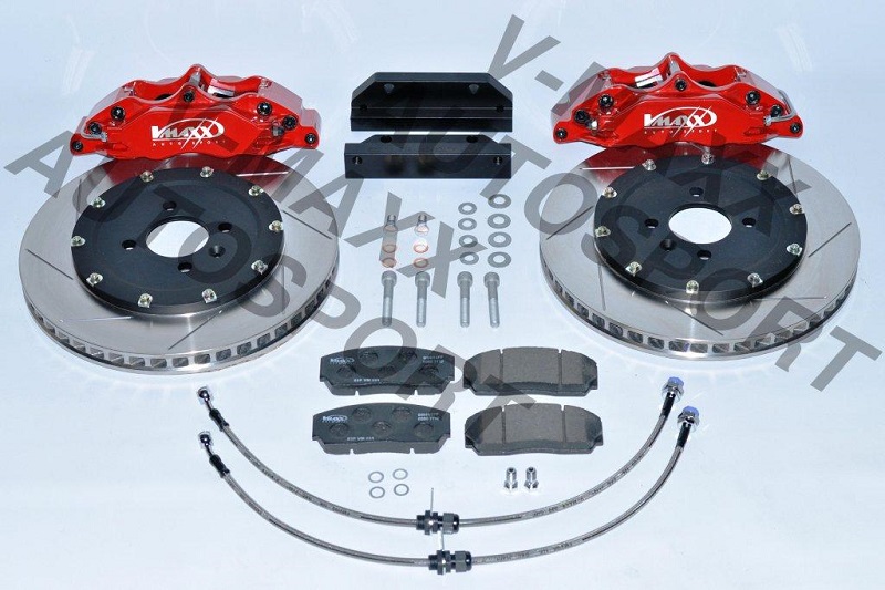

Vypadá to, že objednám V-Maxx Big Brake Kit s plovoucími hliníkovými náboji a kotouči 330mm.
Rozhodoval jsem se ještě nad značkovými AP Racing, ale jasně rozhodla cena.
Plovoucí náboje pro kotouče, celý set prodraží na dvojnásobek. Zas tolik do toho vrážet nechci. A značka pro mě takový význam nemá.

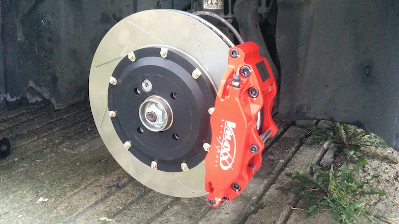

Nové brzdy od V-Maxx, průměr kotouče 330mm, 4pístkové brzdiče 8)
...konečně budu brzdit bez limitu :banana: ...doufám :D
Montáž trvala cca 2hodiny ...hodně jsem se stím mazlil :biggrin:

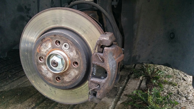

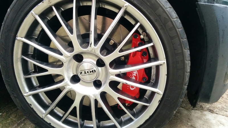

....foto původních brzd průměr 275mm, polokeramické obložení, kdyby měl někdo zájem přenechám levně :wink:
...již nově namontované brzdy průměr 330mm
Zkušební jízdu si nechávám na zítra, aspoň se mám na co těšit :D

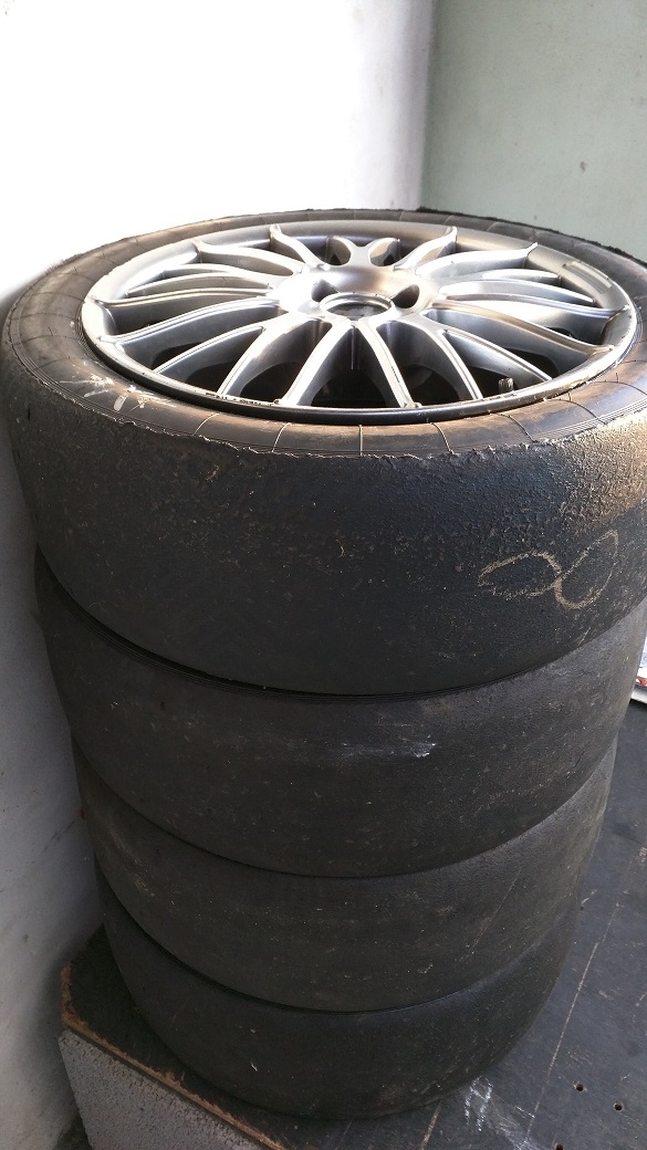

Ještě musím pořídit jedny kola, tyto nechám na zimu, už jsou takhle dost odrbané :roll: , takže na zimu optimální.
16" už na své Mini dát nemůžu.

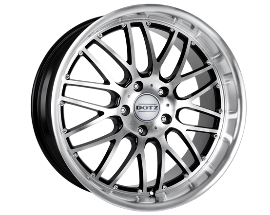

Chci objednat jedny z těchto kol, pořadí dle oblíbenosti.
Momentálně u pár prodejců ověřuji jestli se vejdou na brzdiče. (resp. jestli nepůjdou paprsky až do brzdiče)
Nemáte někdo prosím, tyto kola?

Urcite by som zvolil tie prve disky.Tie mugela su uz :bigups: dost okukane az gycove
 Předmět příspěvku: Re: Dejva - COOPER S JCW
PříspěvekNapsal: 18. srp 2015 17:16
Bydliště: Mělník (Praha)
Taky se přikláním k těm Shift Shine. Ta druhá varianta je moc naleštěná, docela se mi líbí titanový lesk.
Trochu se bojím toho límce, abych se s brzdičem vešel. ...stále zjišťuji.
Nějaký límeček bych rád :D

na take pekne brzdy by to chcelo pekne disky ako su od OZ alebo Team Dynamics :mrgreen: :bigups:
PříspěvekNapsal: 18. srp 2015 22:17
...nebo taky EvoCorse, Braid atp.
Takových kol jsem si užil dositosti. Nějak mě už přestali bavit :wink:
Už mě baví jen funkční věci, které nejsou zbytečně předražené a které nemám okoukané.

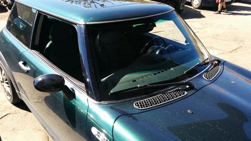

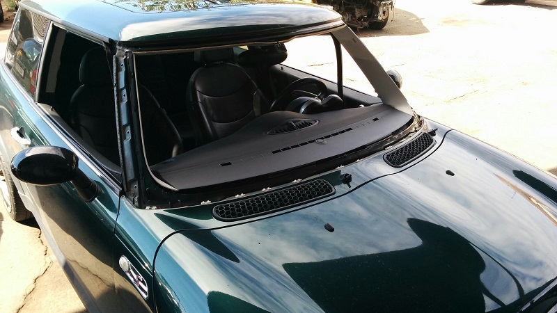

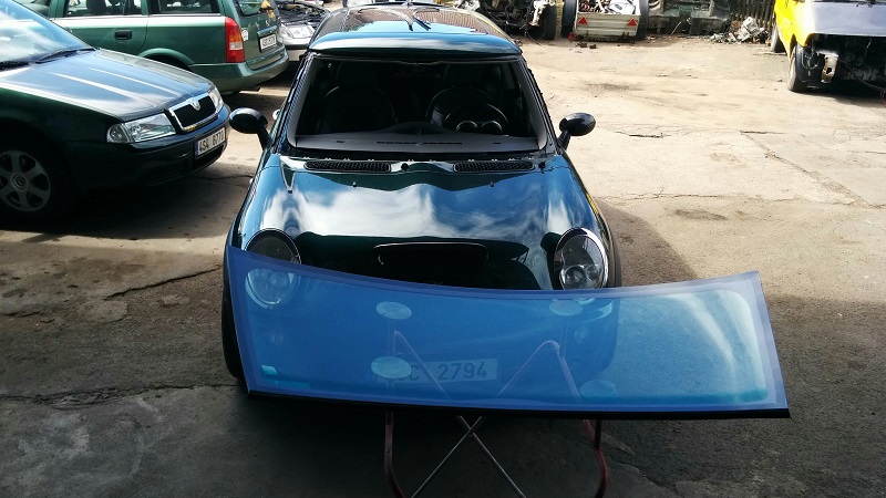

Tak další lehká změna u mého Mini...

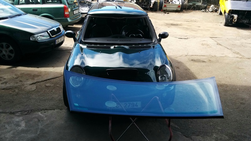

Výměna poškozeného okna za okno se zeleným pruhem. Nedělal bych to, kdybych minulé pondělí nechytil kámen cca 1cm od horního okraje okna, které následně druhý den prasklo :roll:
Navíc už bylo hodně jeté (poškrábané)
Okno už sice není originál, ale od NordGlass stálo 2500,- 8) ...cena vyhrála :wink:
V dílně jsem se zdržel cca 2,5hodiny, trochu jsem měl strach o boční lišty sloupků, ale nakonec šly dobře.
Hůře dopadly 2 příchytky spodní lišty, celkem jich tam je 12, takže jsem zbytek pěkně rozhodil a drží. :)

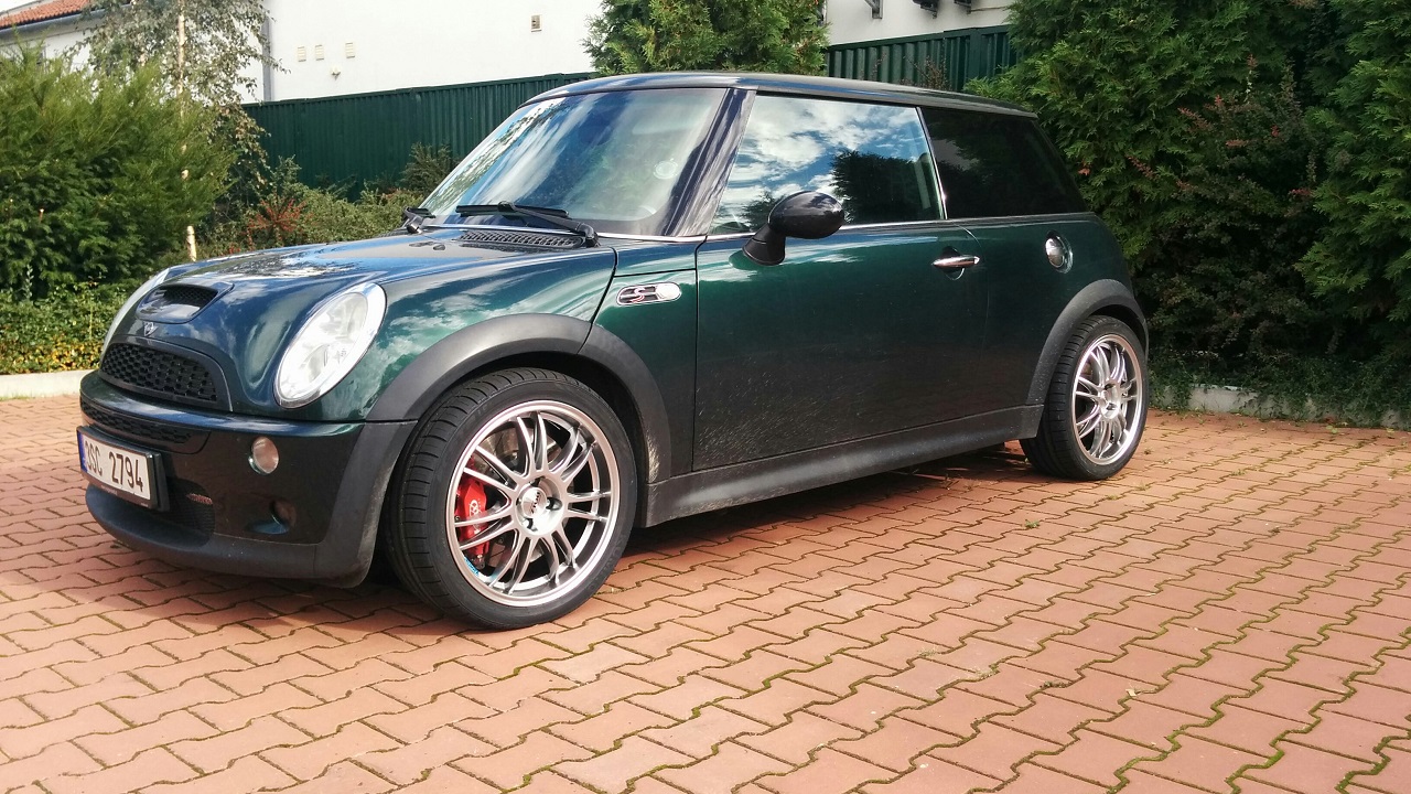

Další plánovaná změna provedena :!:

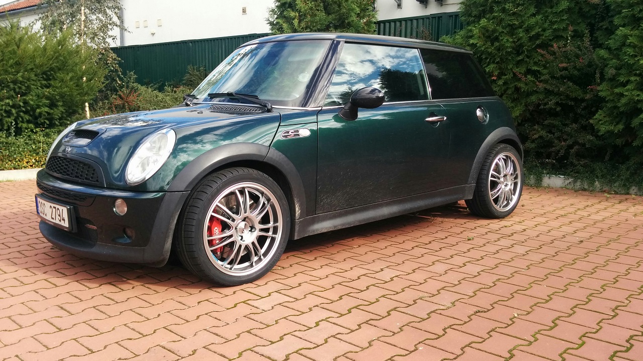

Neměl jsem na to moc čas, ale nakonec je MINI nově obutý :banana:
Nejdříve jsem musel z DE objednat kolo kvůli testu, jestli se vejde na brzdič, po úspěchu kdy je 5mm od paprsků a 5mm od disku po vnitřním obvodu, mi poslali zbylé 3 kusy.
Pak jsem objednal pneu 215/40 17 a je to 8)
Výsledek:

jen se zeptam, proc duvod 215/40 a ne predepsanych 205/45?

Pár důvodů mám.
- budu snižovat
- rychlejší reakce na řízení a stabilita
- není už taková odchylka na tachometru
- kola jsou poslední převod (o 3% menší)
Zapsání do TP bez problémů a líběj se mi :wink:

Tak jsem tento týden vytáhl také svého Mini :bigups:
Přihlásil (zapsal do TP) svá nová kola, která jsem koupil na podzim, vyndal servo a vyčistil mu elektroniku. Servo už mělo slabé chvilky (snad ještě nějaký pátek vydrží).
...přehrabal jsem trochu stodolu a vyhrabal 4x Dunlop slick 200/610 R17 :banana:
takže na okruh je trochu nazbrojíno :wink:
Obul jsem je na otlučené disky (od worryho), staré kumho, které na nich byli, na podzim v Brně na okruhu se definitivně svezli naposled :-)
...tohle bude tak trochu jiná liga
...no dobře, na silnici nesmí. Nemají E (schválení do provozu), ale Mini v Mostě na slickách mě zajímá víc 8)
