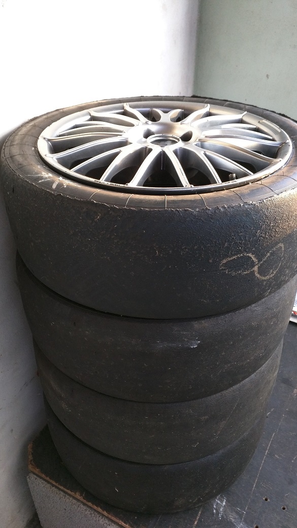

Ještě musím pořídit jedny kola, tyto nechám na zimu, už jsou takhle dost odrbané :roll: , takže na zimu optimální.
16" už na své Mini dát nemůžu.

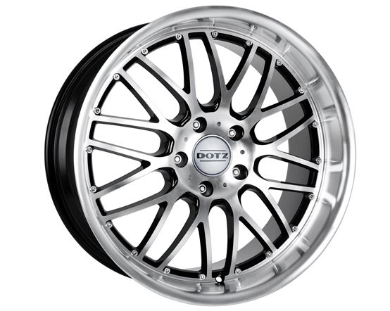

Chci objednat jedny z těchto kol, pořadí dle oblíbenosti.
Momentálně u pár prodejců ověřuji jestli se vejdou na brzdiče. (resp. jestli nepůjdou paprsky až do brzdiče)
Nemáte někdo prosím, tyto kola?

Urcite by som zvolil tie prve disky.Tie mugela su uz :bigups: dost okukane az gycove

Taky se přikláním k těm Shift Shine. Ta druhá varianta je moc naleštěná, docela se mi líbí titanový lesk.
Trochu se bojím toho límce, abych se s brzdičem vešel. ...stále zjišťuji.
Nějaký límeček bych rád :D

na take pekne brzdy by to chcelo pekne disky ako su od OZ alebo Team Dynamics :mrgreen: :bigups:

...nebo taky EvoCorse, Braid atp.
Takových kol jsem si užil dositosti. Nějak mě už přestali bavit :wink:
Už mě baví jen funkční věci, které nejsou zbytečně předražené a které nemám okoukané.

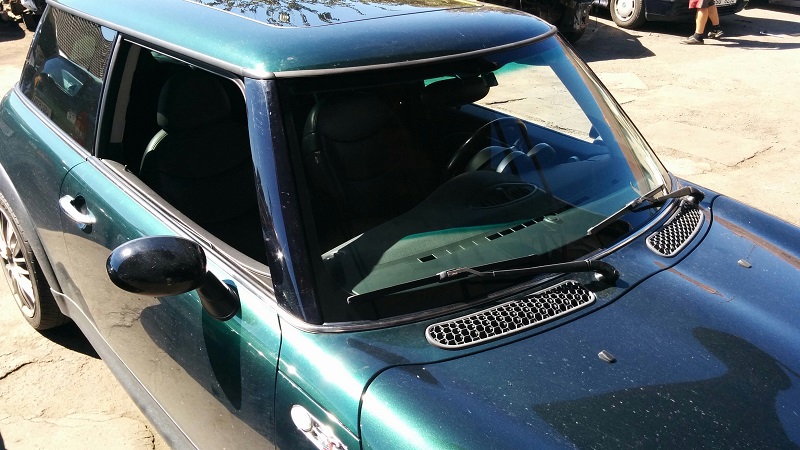

Výměna poškozeného okna za okno se zeleným pruhem. Nedělal bych to, kdybych minulé pondělí nechytil kámen cca 1cm od horního okraje okna, které následně druhý den prasklo :roll:
Navíc už bylo hodně jeté (poškrábané)
Okno už sice není originál, ale od NordGlass stálo 2500,- 8) ...cena vyhrála :wink:
V dílně jsem se zdržel cca 2,5hodiny, trochu jsem měl strach o boční lišty sloupků, ale nakonec šly dobře.
Hůře dopadly 2 příchytky spodní lišty, celkem jich tam je 12, takže jsem zbytek pěkně rozhodil a drží. :)

 Předmět příspěvku: Re: Dejva - COOPER S JCW
PříspěvekNapsal: 18. zář 2015 19:47
Bydliště: Mělník (Praha)
Pár důvodů mám.
- budu snižovat
- rychlejší reakce na řízení a stabilita
- není už taková odchylka na tachometru
- kola jsou poslední převod (o 3% menší)
Zapsání do TP bez problémů a líběj se mi :wink:

Tak jsem tento týden vytáhl také svého Mini :bigups:
Přihlásil (zapsal do TP) svá nová kola, která jsem koupil na podzim, vyndal servo a vyčistil mu elektroniku. Servo už mělo slabé chvilky (snad ještě nějaký pátek vydrží).
...přehrabal jsem trochu stodolu a vyhrabal 4x Dunlop slick 200/610 R17 :banana:
takže na okruh je trochu nazbrojíno :wink:
Obul jsem je na otlučené disky (od worryho), staré kumho, které na nich byli, na podzim v Brně na okruhu se definitivně svezli naposled :-)
...tohle bude tak trochu jiná liga
...no dobře, na silnici nesmí. Nemají E (schválení do provozu), ale Mini v Mostě na slickách mě zajímá víc 8)
