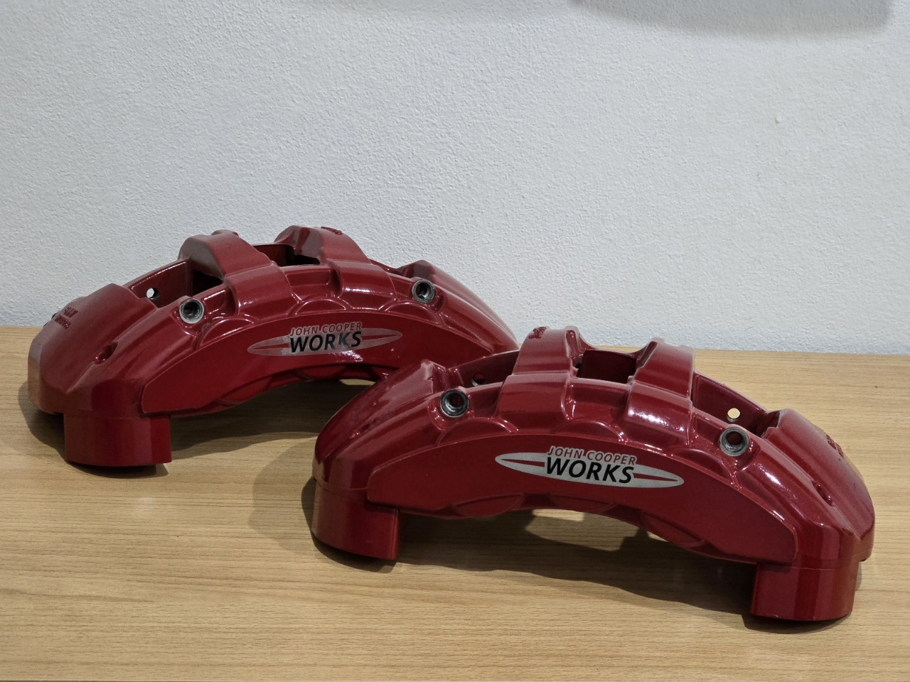

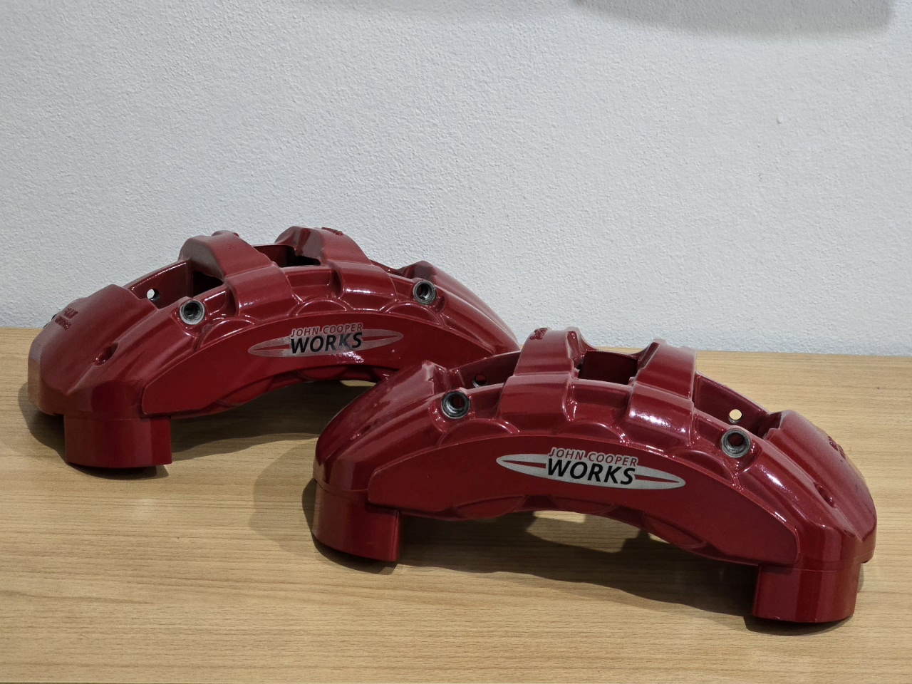

Prva cast upgradeu na dalsi rok :)

Jsou krásné, Pumik o nich pořád básní :-) Na zkrocení tolika koní už bude potřeba větší síla, na větší okruhy a tak :-)

Ano ano, mam ich od Pumika :D
Tak do mesta to bude urcite stacit hadam :D Autom neplanujem chodit na okruhy, bude to skor daily a "show" car :)

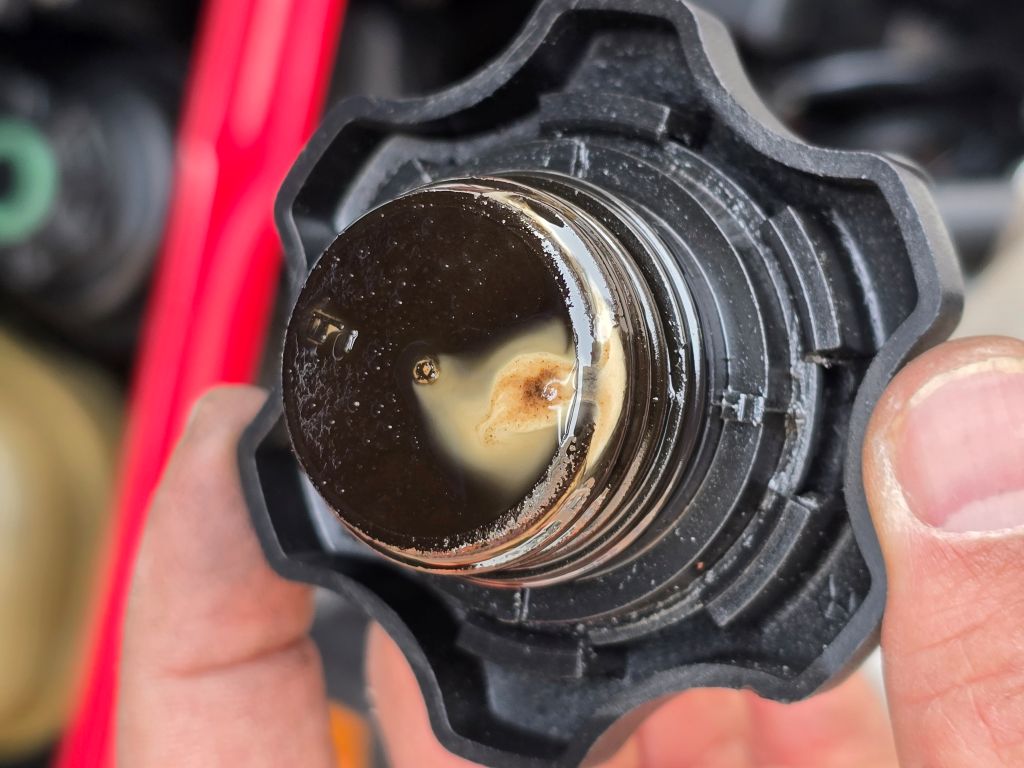

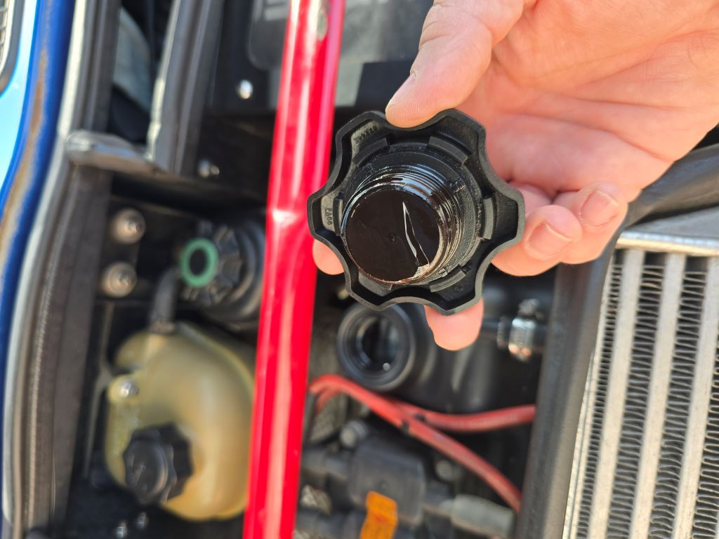

PříspěvekNapsal: 10. bře 2025 21:00
Příspěvky: 215
Bydliště: Kosice

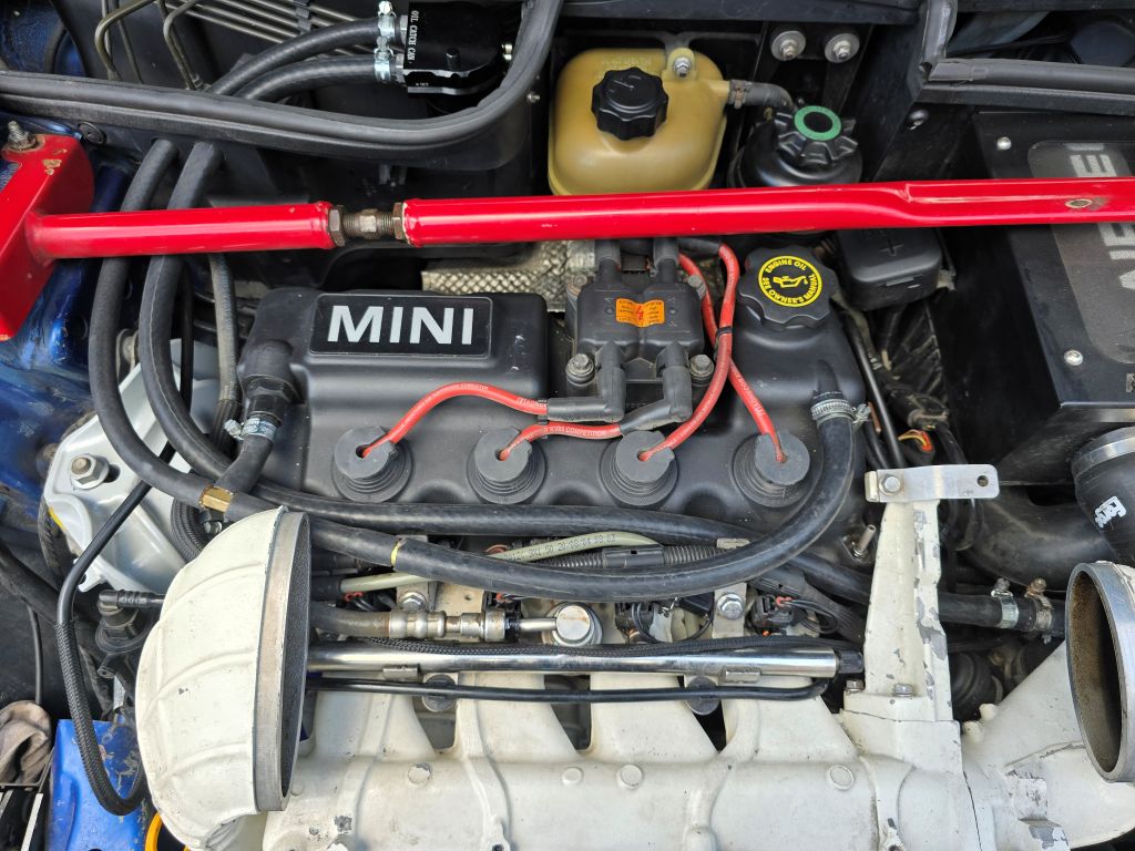

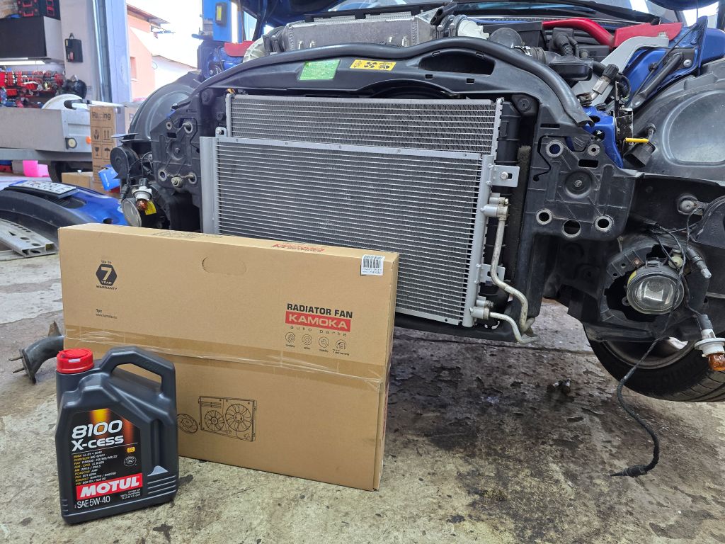

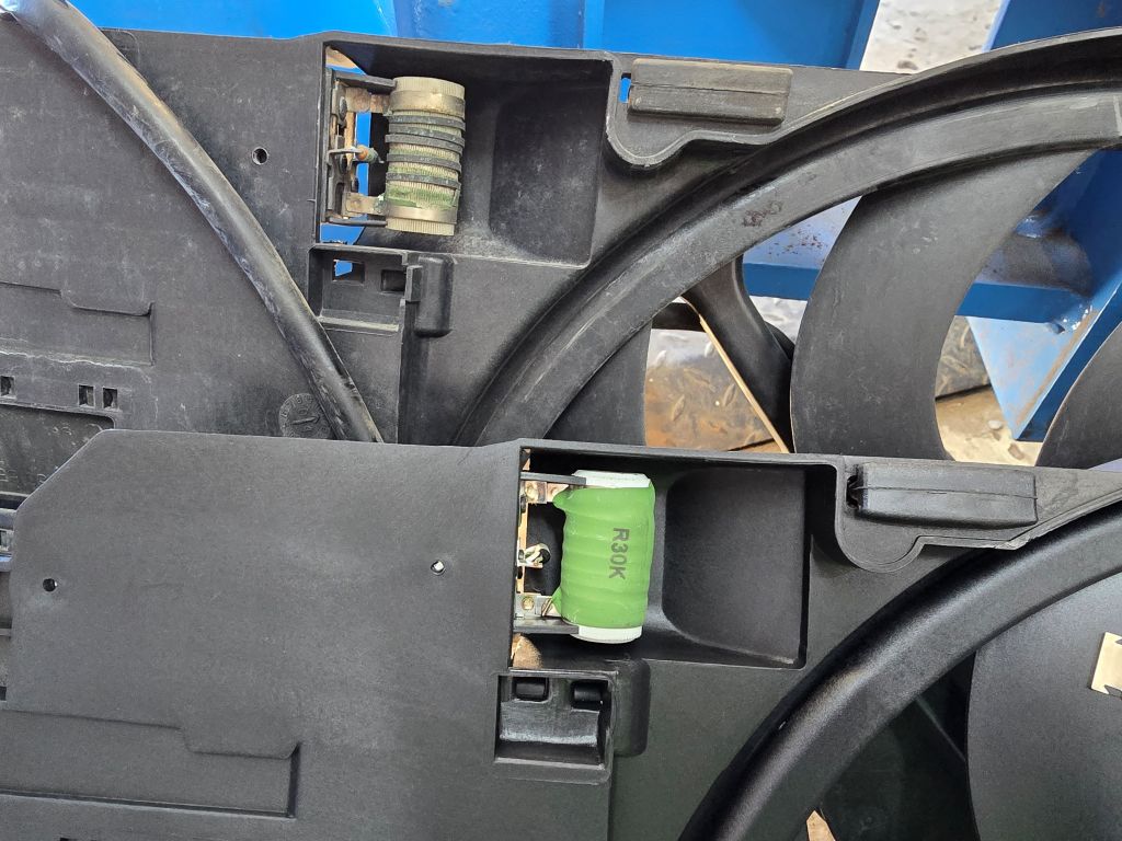

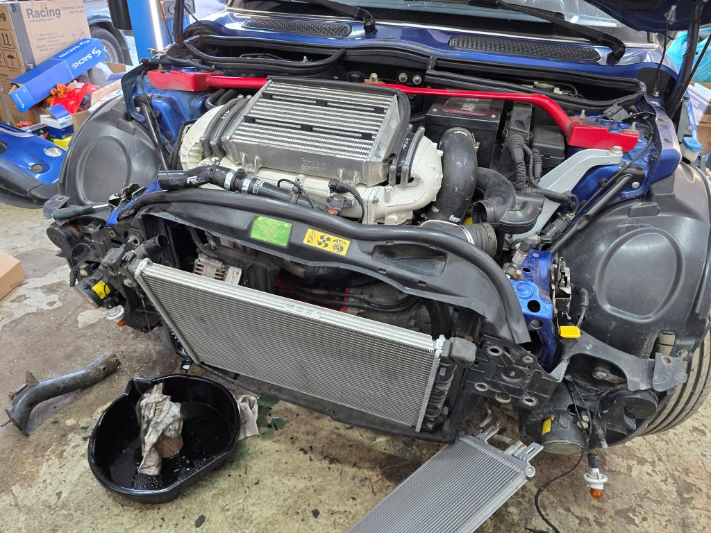

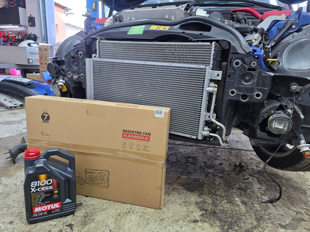

Cez vikend som menil olej, ventilator chladica a upravil vedenie OCC.
Vedenie OCC podla navodu vseobecne dostupne na internete
S tymto vedenim som mal problem, ze chyba privod vzduchu, tym je slaby odvoch odparov spod veka a kondenzovalo mi extremne.
Nove vedenie zabezpecuje privod vzduchu a tym aj dostatocny odvod kondenzu.

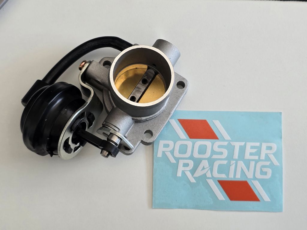

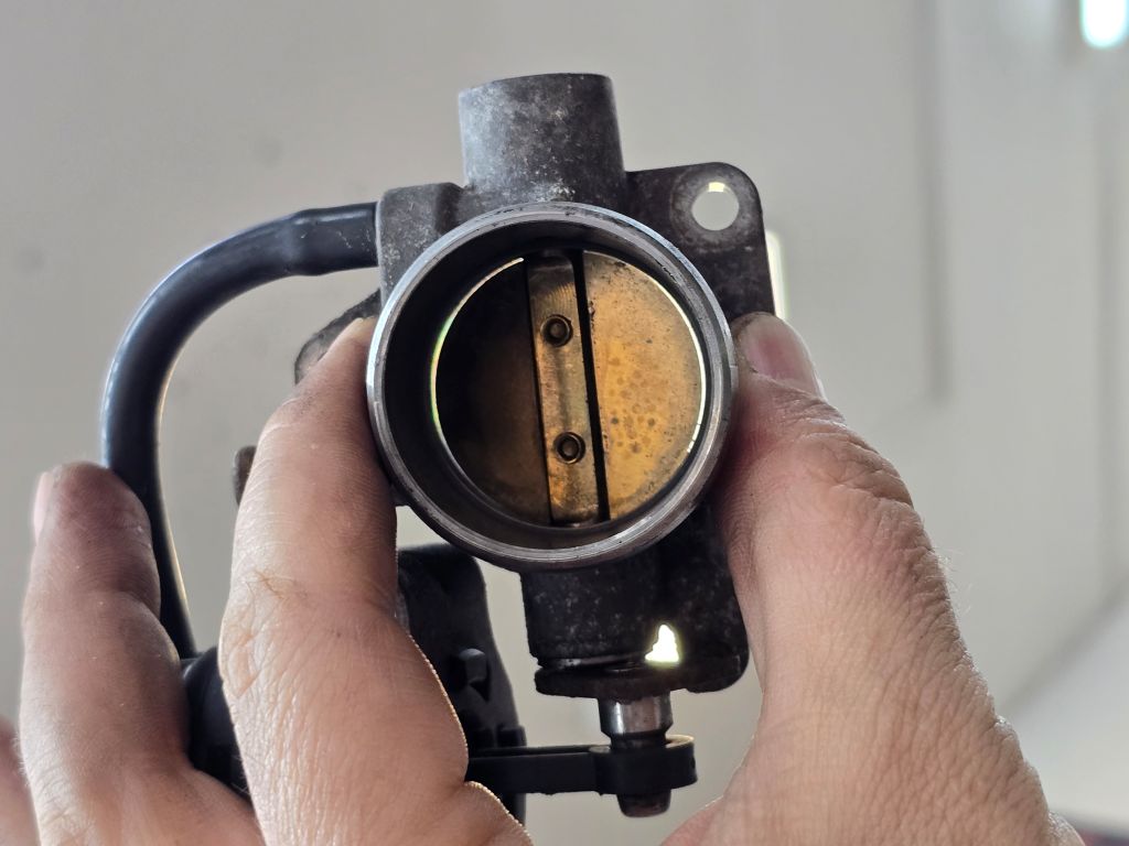

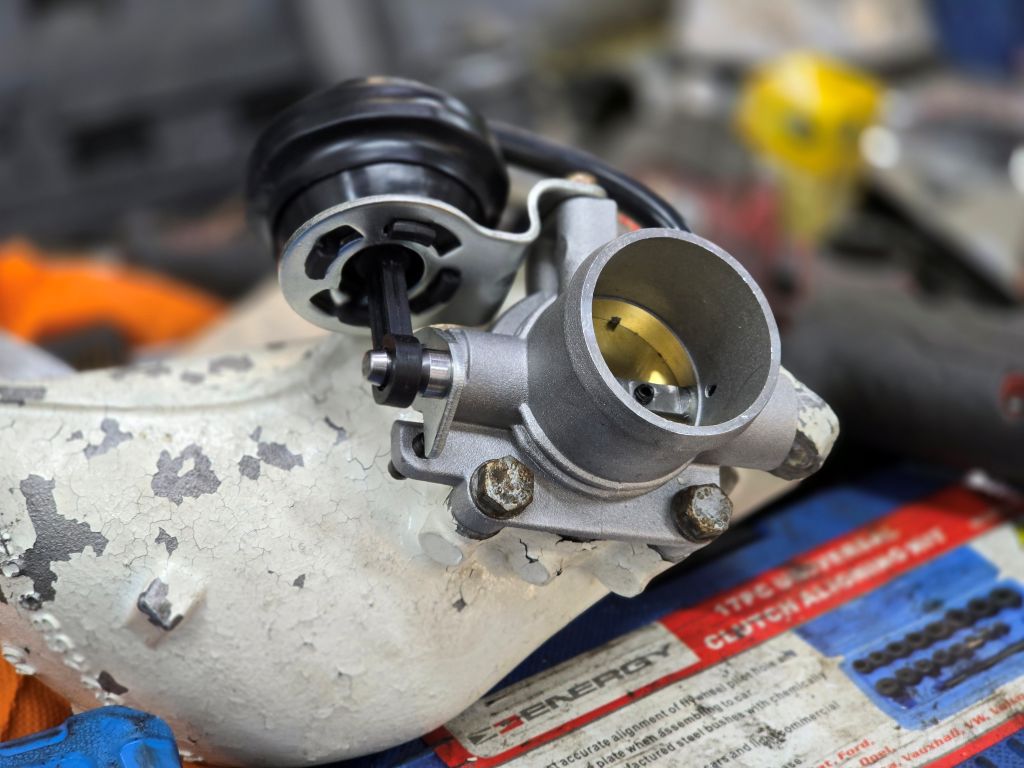

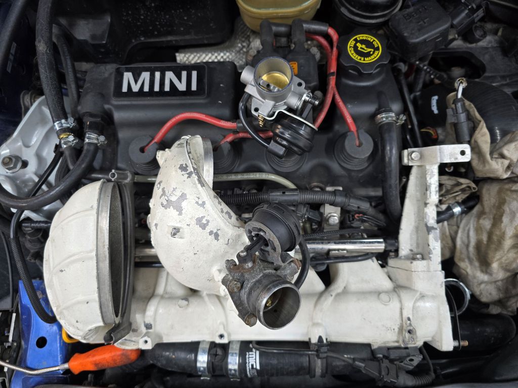

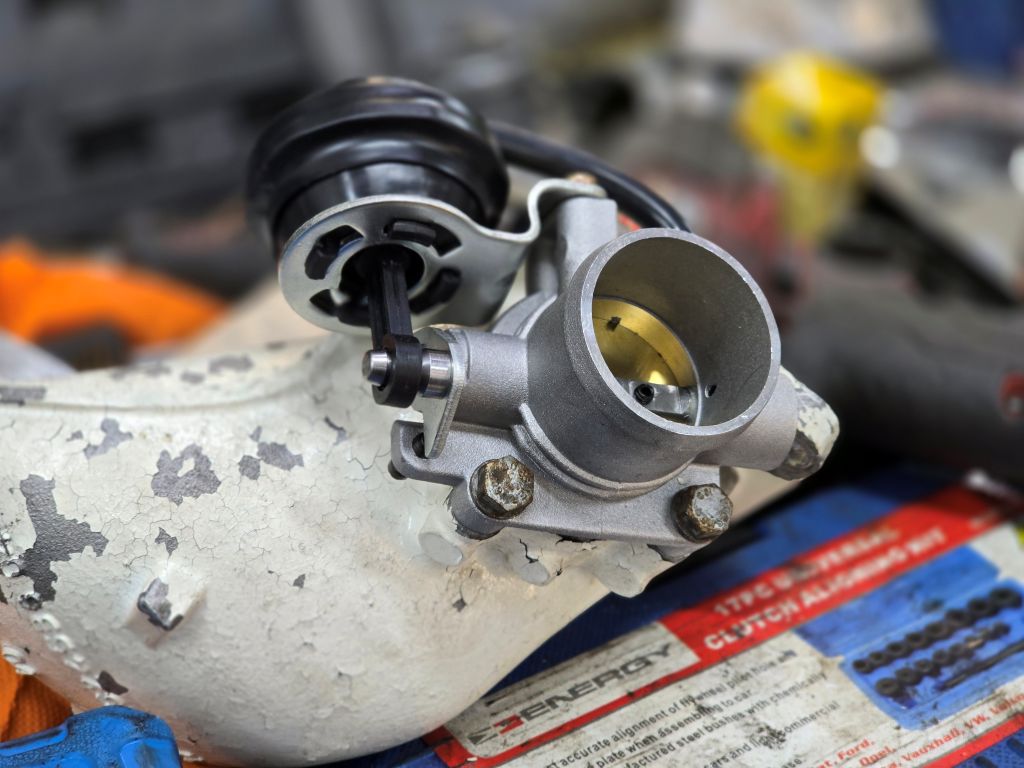

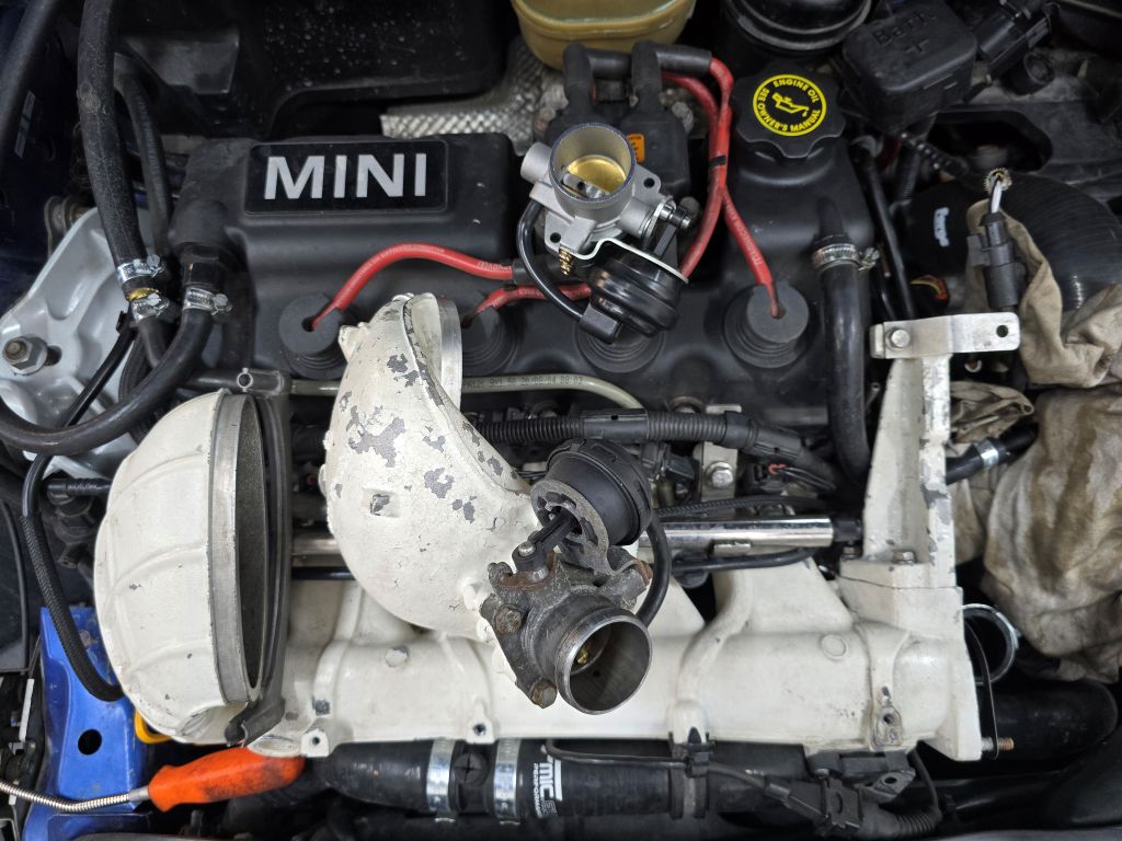

Dnes som vymenil bypass ventil od Rooster Racing. Rozdiel medzi tvrdostou pruzin je enormy a rozhodne znatelny. Novy ventil aj doviera na 100%. Ked uz som to mal cele rozobrate, tak som vymenil aj termostat za novy.
Btw. tu VTH farbu rozhodne neodporucam, po necelych 3000km sa to odlupuje katastrofalne. Vyskusam asi komaxit, alebo ma niekto nejaky iny napad?
Stary ventil
Novy venitl

To je ta VHT Flameproof do 1093 °C? To je divné, že to na tom hliníku nedrží. Možná špatně připravený podklad? Možná to chce obrousit.
 Předmět příspěvku: Re: TomasSX1 - COOPER S (R53)
PříspěvekNapsal: 28. bře 2025 11:29
Příspěvky: 215
Bydliště: Kosice
Ano, je to to. Podklad som pripravil najlepsie ako som vedel. Este som aj vypaloval, aby si odparila vlhkost z hlinika pred striekanim. Zaklad a tri vrstvy. Na bloku ta cervena drzi celkom dobre, ale na tomto tu to drzat nechce vobec :?

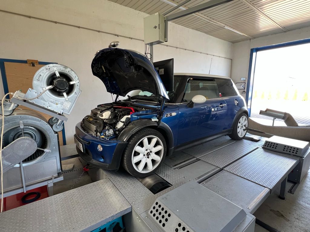

Vo stvrtok sme stastne dorazili k JK. Uz len dufat, ze vsetko prebehne hladko a podari sa naladit SW podla predstav.

Tak prisiel den D.

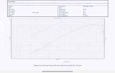

PříspěvekNapsal: 22. dub 2025 11:03
Příspěvky: 215
Bydliště: Kosice

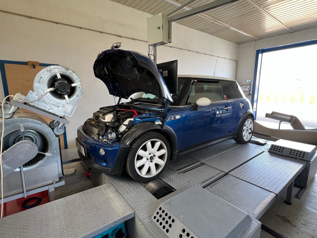

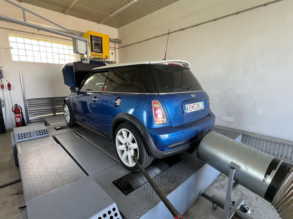

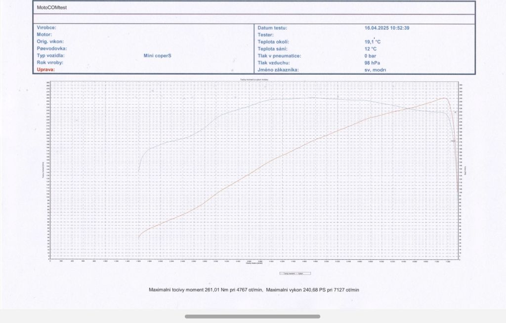

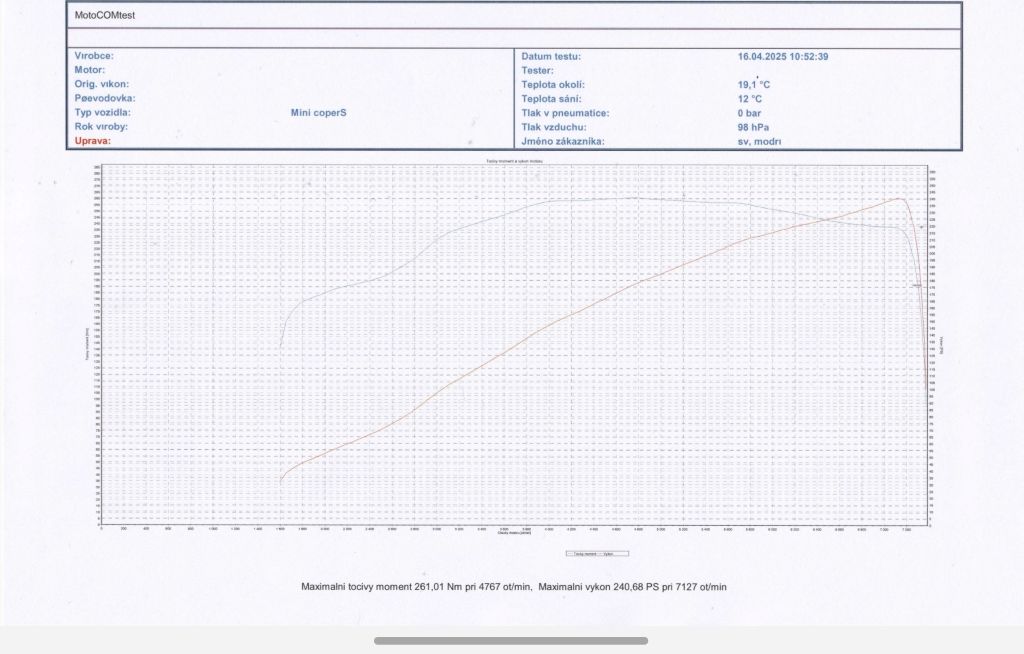

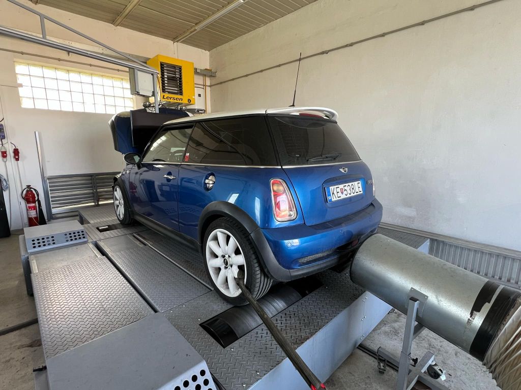

Tak a mame tu graf z brzdy. Vysledok je pre mna trosku sklamanim, ale vieme priciny, takze na nich zapracujeme. Najvacsou brzdou pri vykone bol intercooler, na taketo upravy uz proste nestaci (je na predaj keby niekto chcel). Keby bol vacsi IC, vykon by siel nad 250. Nevadi, aspon mam motivaciu ist dalej a dalsi rok by som chcel atakovat 270.
Zatial je to teda 240PS/261NM
