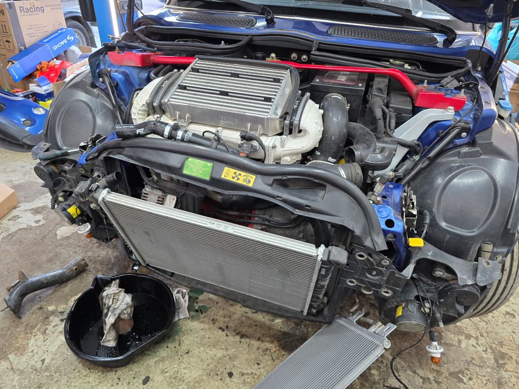

Dnes som vymenil bypass ventil od Rooster Racing. Rozdiel medzi tvrdostou pruzin je enormy a rozhodne znatelny. Novy ventil aj doviera na 100%. Ked uz som to mal cele rozobrate, tak som vymenil aj termostat za novy.
Btw. tu VTH farbu rozhodne neodporucam, po necelych 3000km sa to odlupuje katastrofalne. Vyskusam asi komaxit, alebo ma niekto nejaky iny napad?

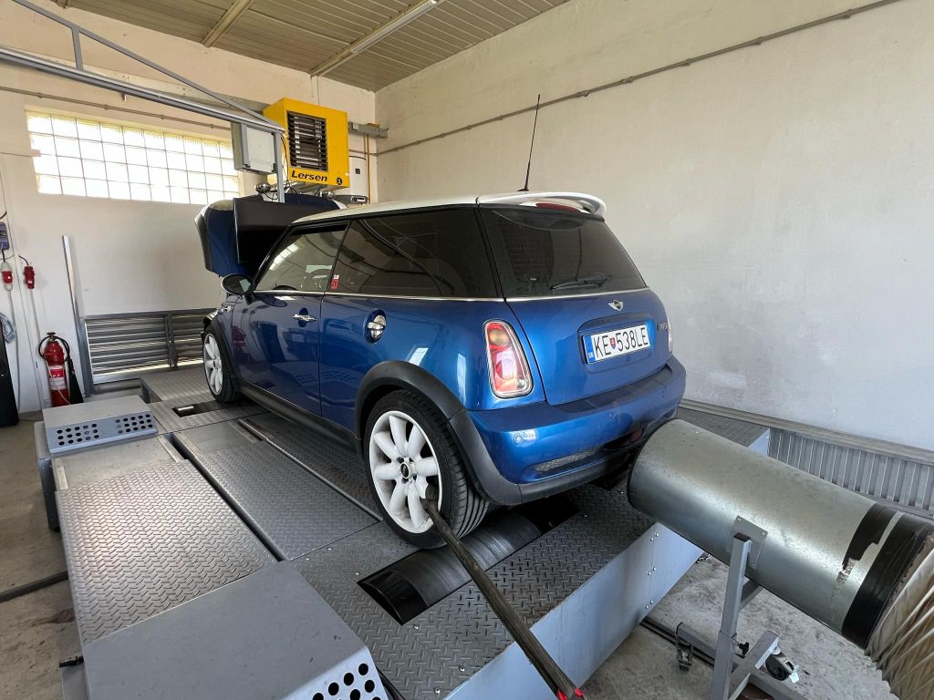

Tak a mame tu graf z brzdy. Vysledok je pre mna trosku sklamanim, ale vieme priciny, takze na nich zapracujeme. Najvacsou brzdou pri vykone bol intercooler, na taketo upravy uz proste nestaci (je na predaj keby niekto chcel). Keby bol vacsi IC, vykon by siel nad 250. Nevadi, aspon mam motivaciu ist dalej a dalsi rok by som chcel atakovat 270.
Zatial je to teda 240PS/261NM
