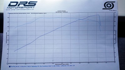

Tak zatím první zprávy z ladění mého Mini...
Trochu nám komplikuje ladění měsíc starý (nový) alternátor, který dnes vypověděl z nepochopitelných důvodů svoji službu :oops:
Ale v krátkosti se už konečně umím vyjádřit ke komponentům, které byly použity v orig. kitu Works.
Opět bohužel trochu v neuspokojivem světle, než bych předpokládal.... :roll:
Na dynojetu jsme zjistili, že vstřiky 380cc Works momentálně jedou na 97% (tzn. že maximálním výkonu jsou téměř pořád otevřené).
Otáčky motoru už nemá smysl zvedat víc jak 6700rpm, z důvodu razantního zvyšování teploty vzduchu a stále nedostatečného chlazení i tak o 2/3 větším interoolerem. (v max. otáčkách už teď je vzduch horký 60°C). Intercooler chladíme vzduchem+voda. :|
Kompresor s použitými řemenicemi tlačí 1bar 8)
Momentálně můžu zatím říct, že na tom rozhodně nejsem s výkonem hůř, než standardní výkon nového Wokse :wink:
....další zprávy koncem týdne :wink:

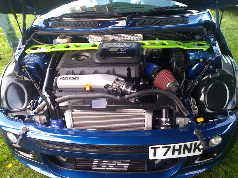

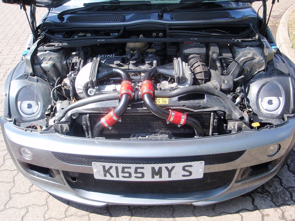

Davide,
mě tlačí 1bar v max. ot. i bez výměny řemenic, asi kompresor víc neumí.
S tím chlazením, co použít tohle provedení.

O tomhle řešení vím...nechci se úplně zbavovat chladiče klimatizace. Momentálně zatím řeším, jak dostat do motoru víc benzínu a vzduchu.
Tomu pomůžou vstřiky s výkonnější pumpou a vačka.

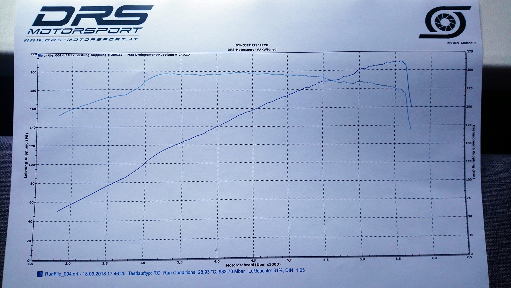

Celá operace přechodu na jinou řídící jednotku je dokončena a odladěno :D
Andreas v DRS Motorsport odvedl dobrou práci...
Vzhledem k seriovým (works) vstřikům, vačce, benzínové pumpě a kompresoru, z motoru momentálně víc dostat nejde.
Ale podařila se nám docela pěkně narovnat křivka krotícího momentu. Ten pěkně nastoupí cca ve 3tis a mírně poleví až v 5,5tis. :mrgreen:
Tudíž je momentálně na programu změna všech zmíněných works komponent.
Důvodem proč jsem to neudělal rovnou, byla hlavně změna řídící jednotky, aby měly tyhle změny, které mají zásadní vliv na výkon, vůbec nějaký smysl :wink:
