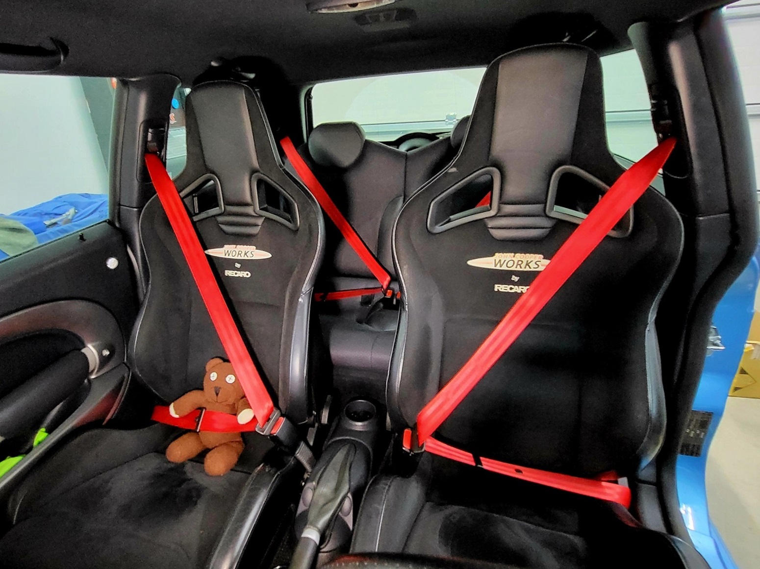

a teraz trocha cervenej :mrgreen:

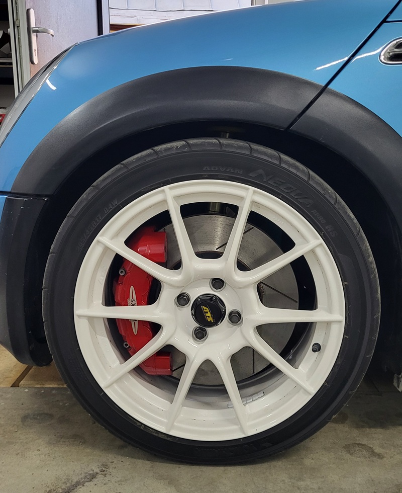

po dlhom dlhom hľadani a sledovani v celej europe som nasiel konecne dalšie ATS DTC :wink: tu spravu rozteč 4x100
budu to zimaky pojdu samozrejme do bielej

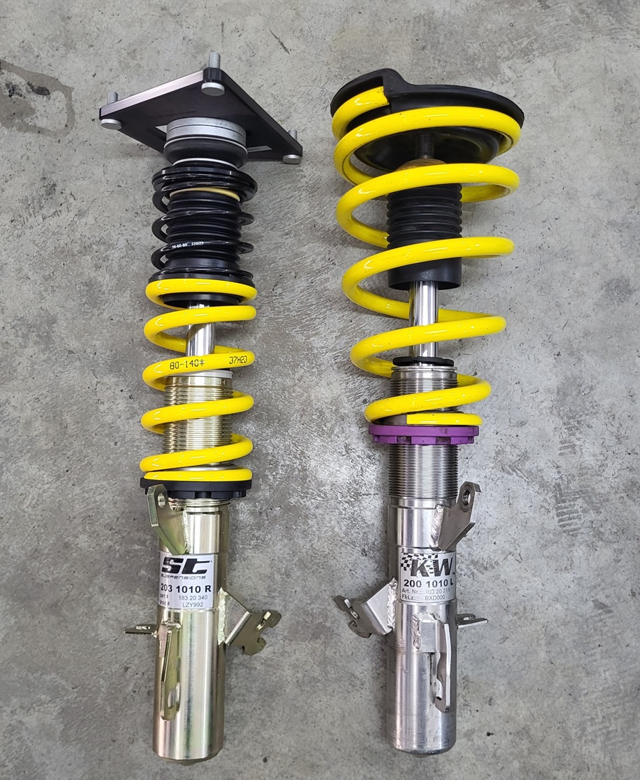

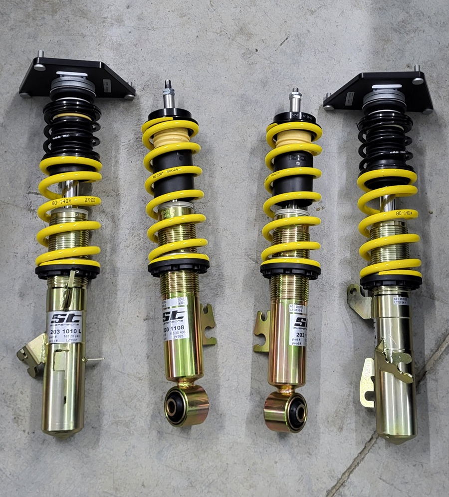

tak osadil som novy podvozok :blush: ,kw v2 išlo do sveta
na ST pribudol odklon čo mi veľmi sedelo lebo tie ATS disky som odklomom 1,2° pekne schoval pod lem aby to netrcalo von.. :bigups:
vrchne unibal som musel trocha frezkou upravit a pripadne doladenie odklonu....
vyšku som nastavil si myslim tak ideal :roll:

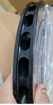

nove kovane kotuče od TAROX 336x28mm :bigups:
