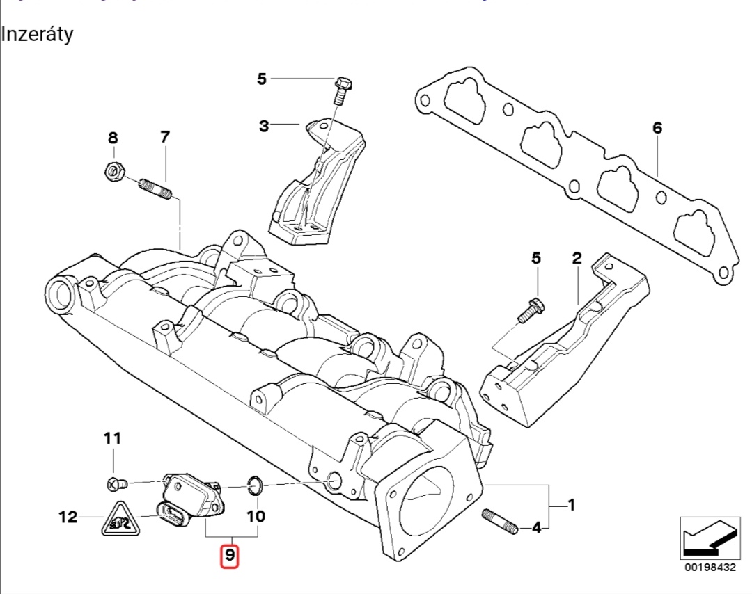

Caute,
Uz delsi dobu se potykam s chybama s cislem:
P0107- Snimac tlaku, saci potrubi - prilis nizká úroveñ vstupu pri plném zatizení a nizkych otackach motoru
- Signál neni k dispozici
- prerusovany
P1108- Snimac tlaku, saci potrubi - prilis nizká úroveñ vstupu pri plném zatizení a nizkych otackach motoru
- prerusovany
P1688-Neznámy chybovy kod
Uz opravdu nevim cim to muze byt.. vymenil jsem jak skrtici klapku.. tak klapku bypas na kompresor.. MAP senzory (Ukazuji spravne hodnoty)
Na aute je sport vacka.. 440cc vstriky.. remenice 15%.. decat..
Na auto se nahravalo uz x softu.. jak jcw.. tak gp.. tak individual s upravama hodnot na ty vstriky atd..
Nesetkal se uz s tim nekdo?
Diky!

Vymen tento snimac číslo 9

Ano.. to je MAP senzor.. ktery byl vymenen a ma stejne hodnoty jako ten stary.
Nejaky dalsi napad?

Dal si orginal alebo náhradu?
Ak druhý si skúšal vymeniť?
A dobre by bolo napísať ako sa spáva minik co to robí

Neoriginal nefungoval vubec.
Original jsem dal ten na sani.. mam dat i ten druhej novej?
Auto nechce nastartovat bez toho aby hned nechciplo.. nejede.. je v nouzaku. :X

to iste robilo aj mne skontroluj kabelaz ku klapke ci sadlo na doraz
ale mne to vyriesil ten senzor v sani

Vyměněn senzor (koupený originál Mini) a vše funguje.. neoriginály nefungují!
